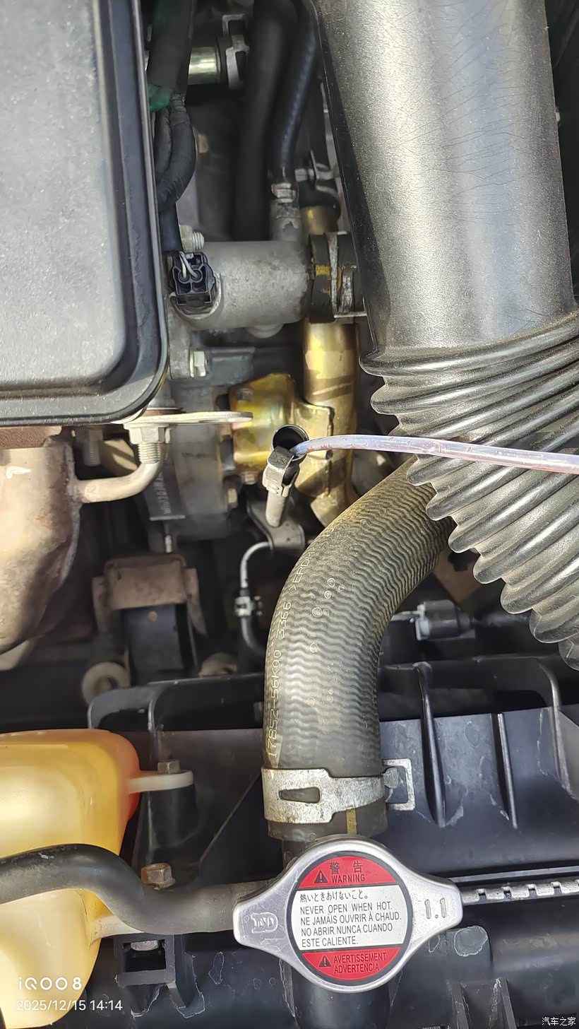

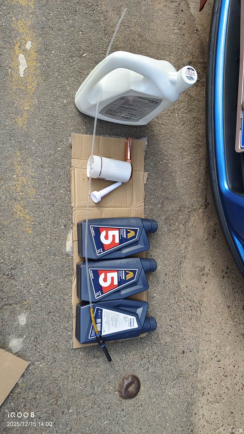

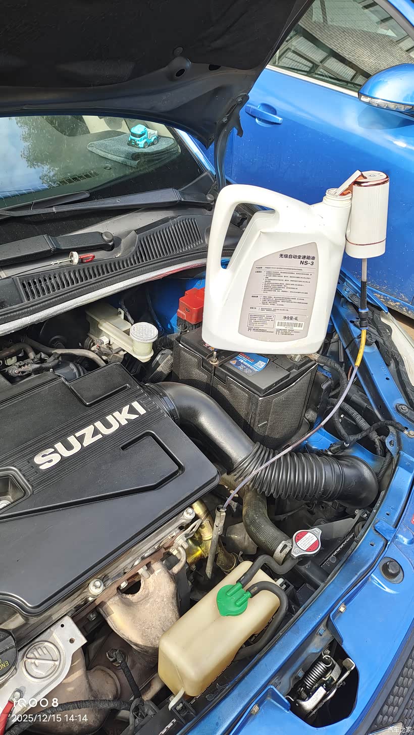

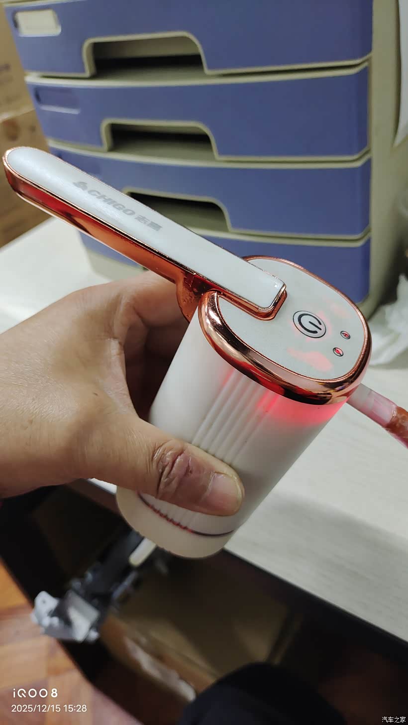

家里的桶装水抽水泵充满电,可以正常使用抽10多升水或油
找个陡坡,前低后高,这样变速箱油底壳的油基本都流向油尺孔下正好位置,插进去的管子刚刚好

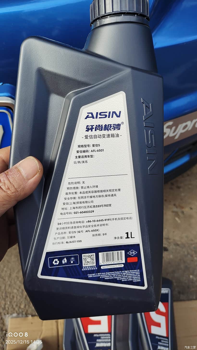

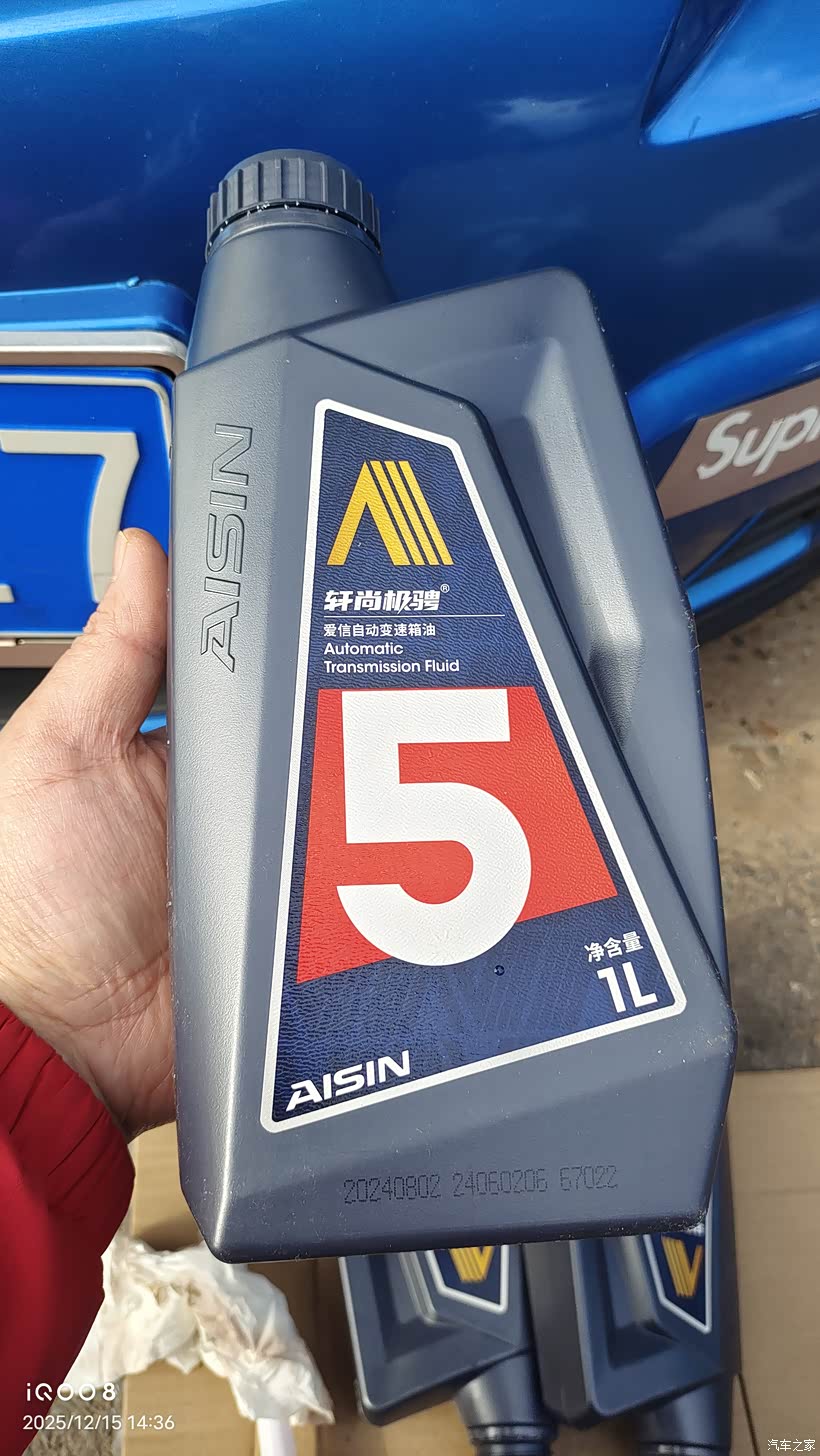

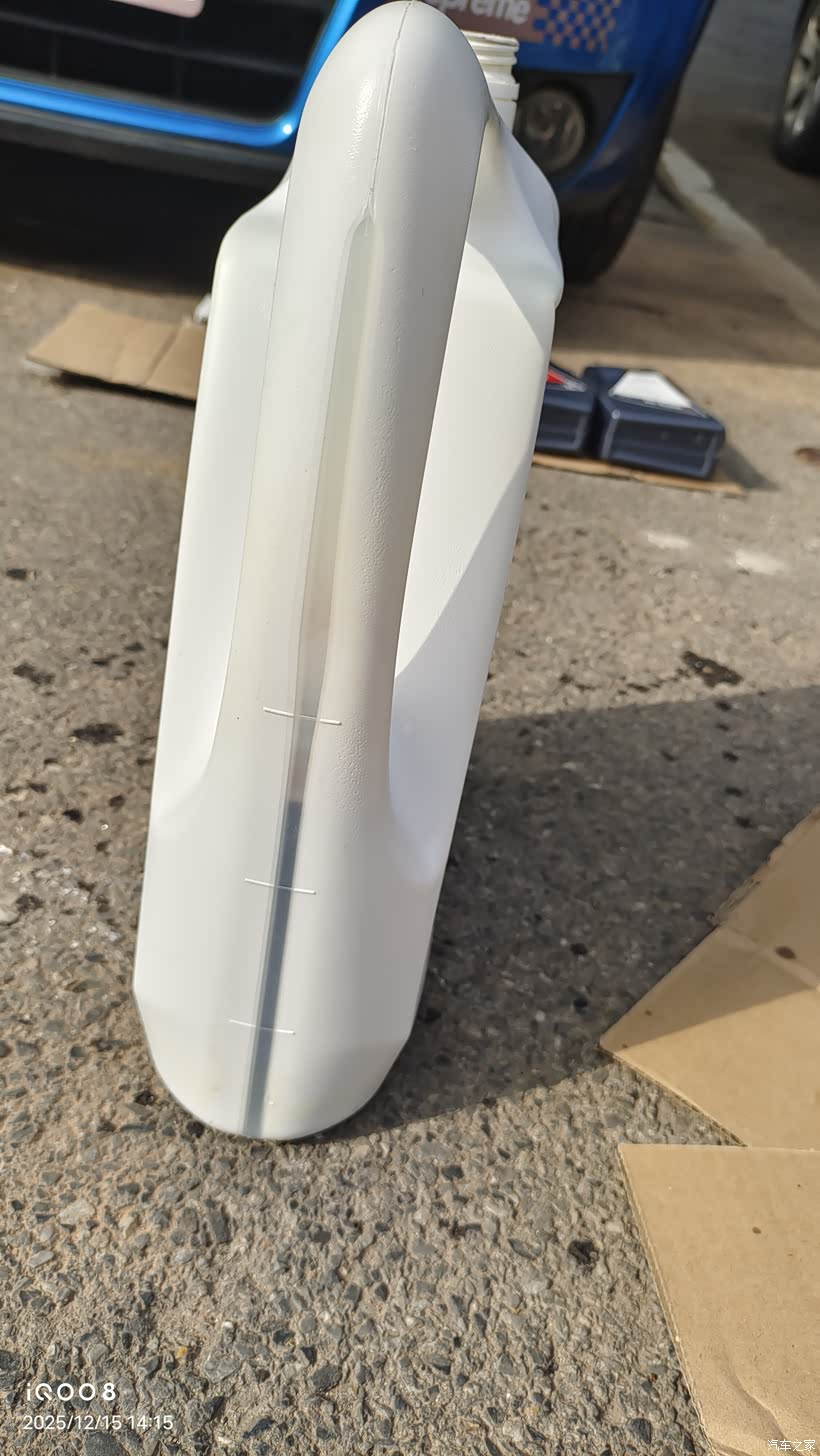

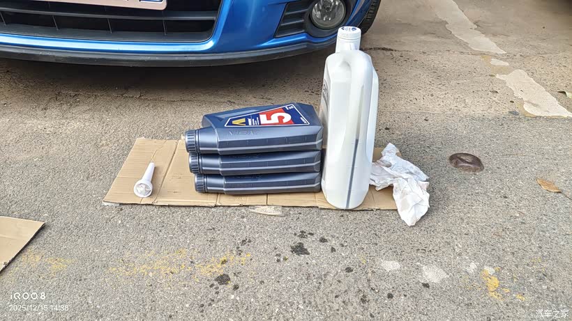

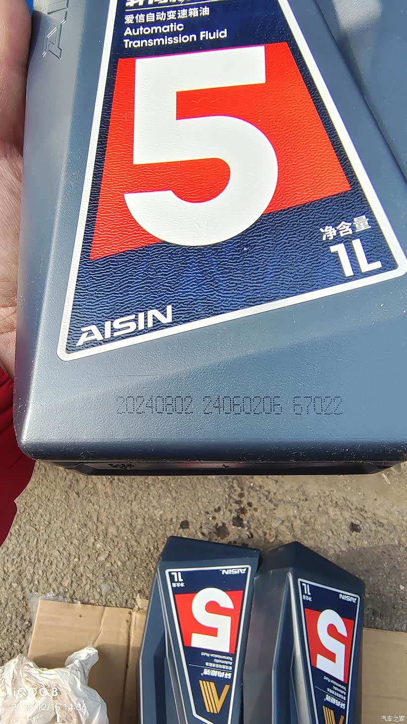

微信群娄底车友的爱信5速ATF变速箱油,25一升,买了3升。

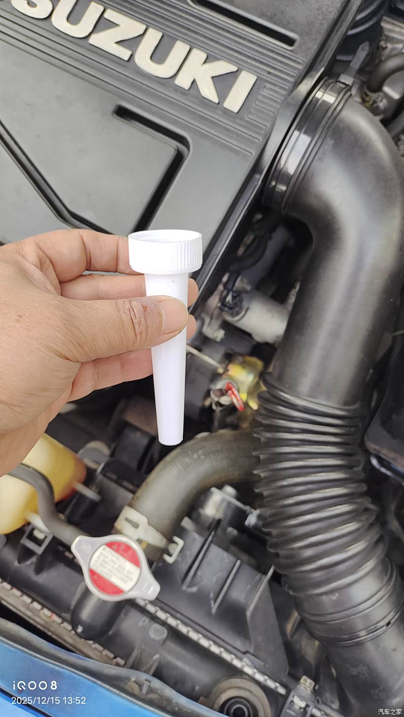

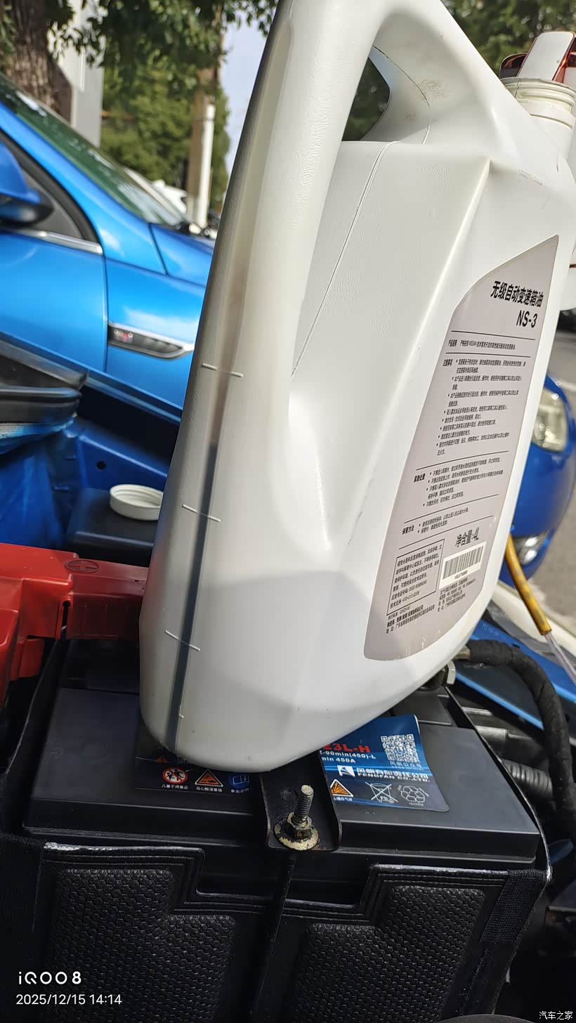

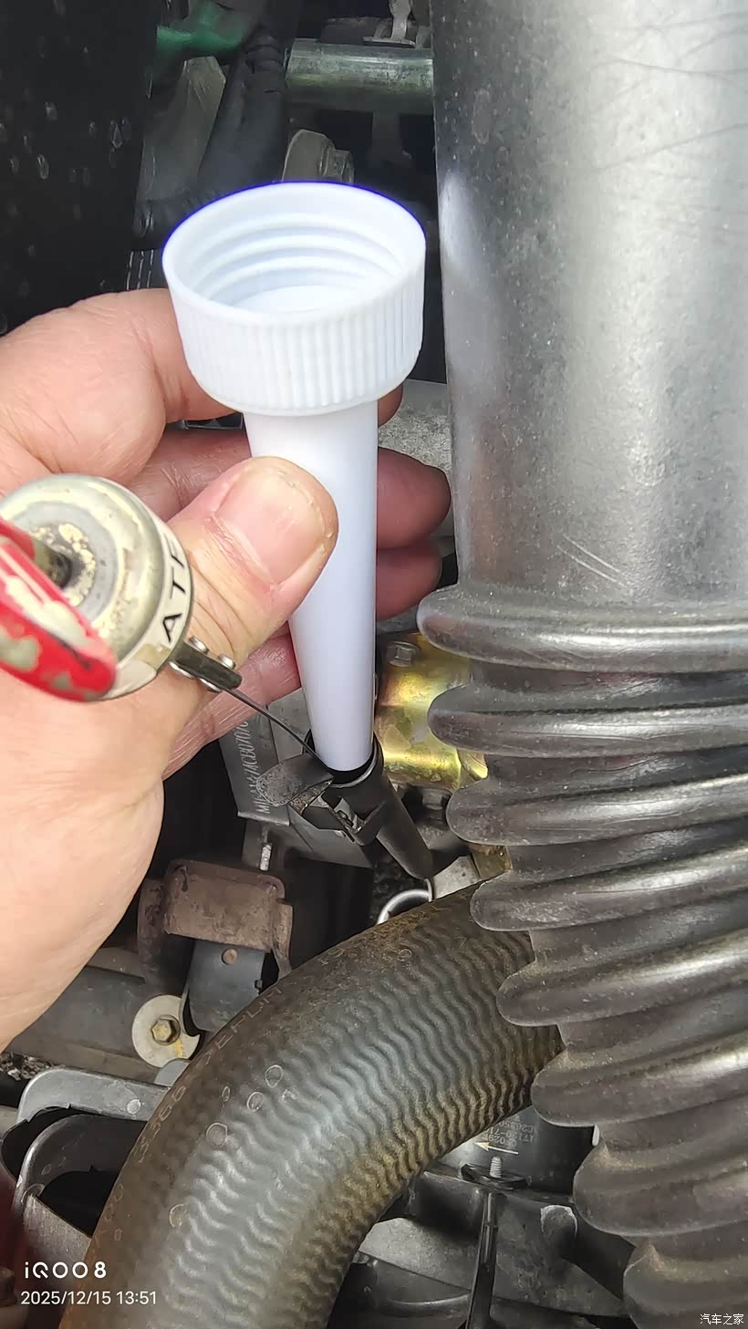

燃油宝的加注漏斗盖,试试口子大小
正好可以当漏斗加油
连接好抽水泵管子,拔出油尺,慢慢插入到底壳。
开启抽油开关,慢慢抽出来旧变速箱油

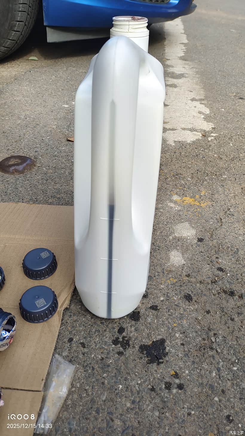

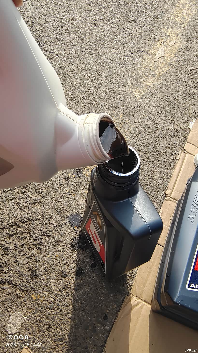

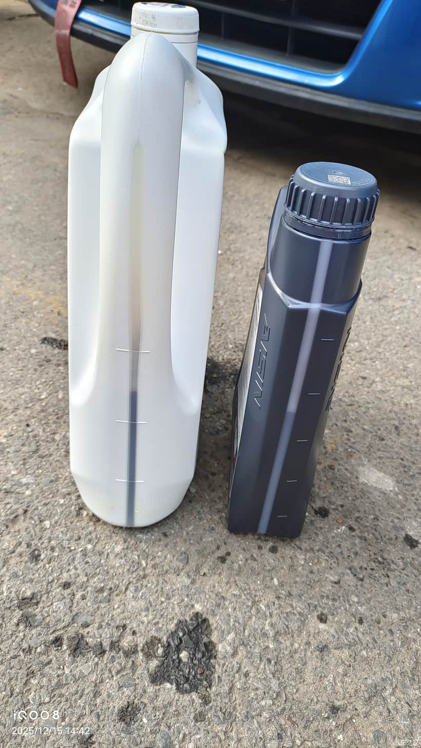

抽出来2.5升,底部抽完了
2.5升抽完了,原地启动发动机踩刹车原地挂档位,每个档位停留5秒钟,液力变矩器把油道齿轮里面的残留油排挤到油底壳,然后熄火P挡。

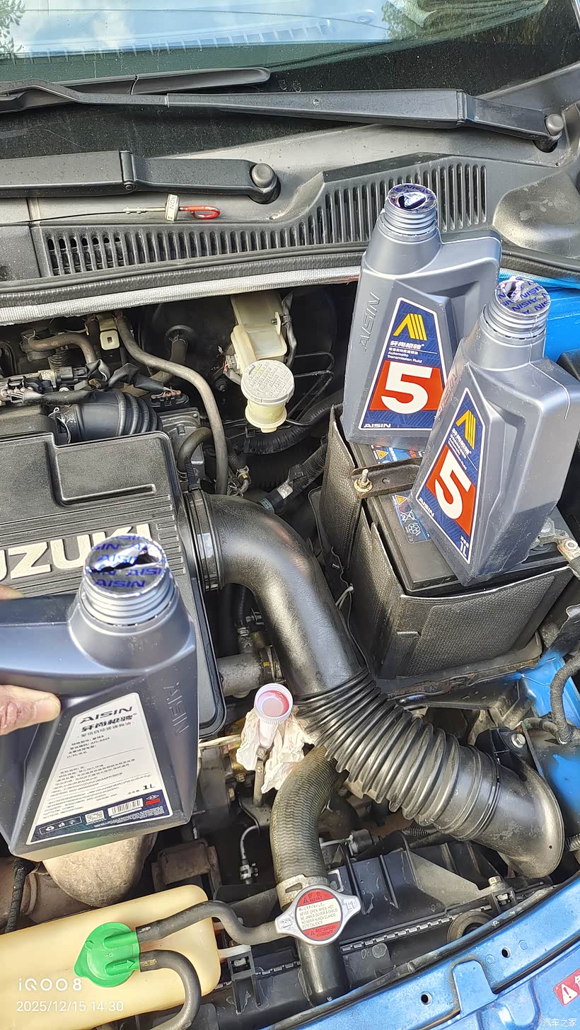

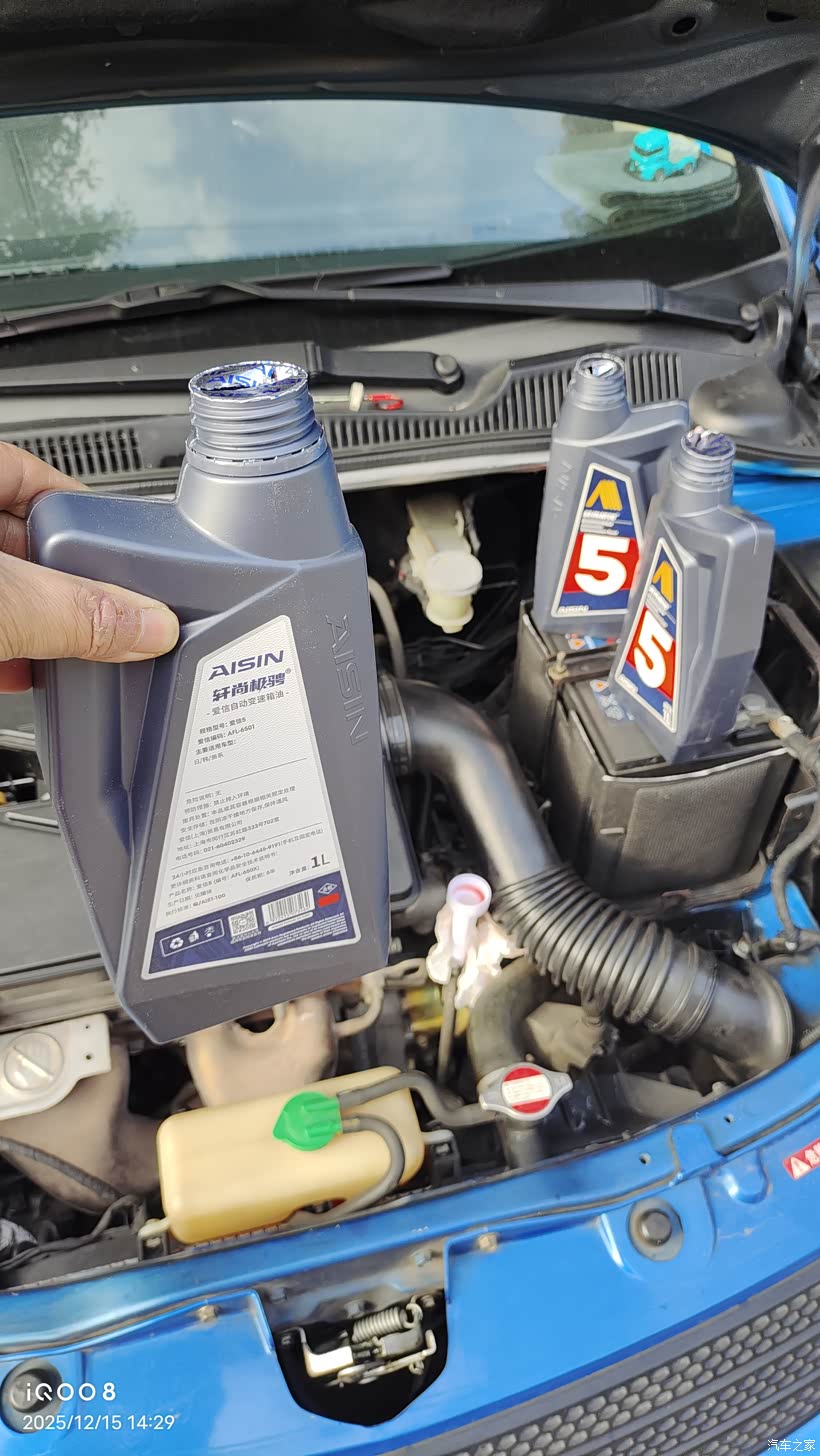

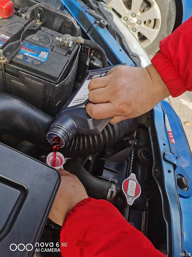

加注新油。
3升加完
爱信油
完美
4/5速变速箱使用
细节图
生产日期

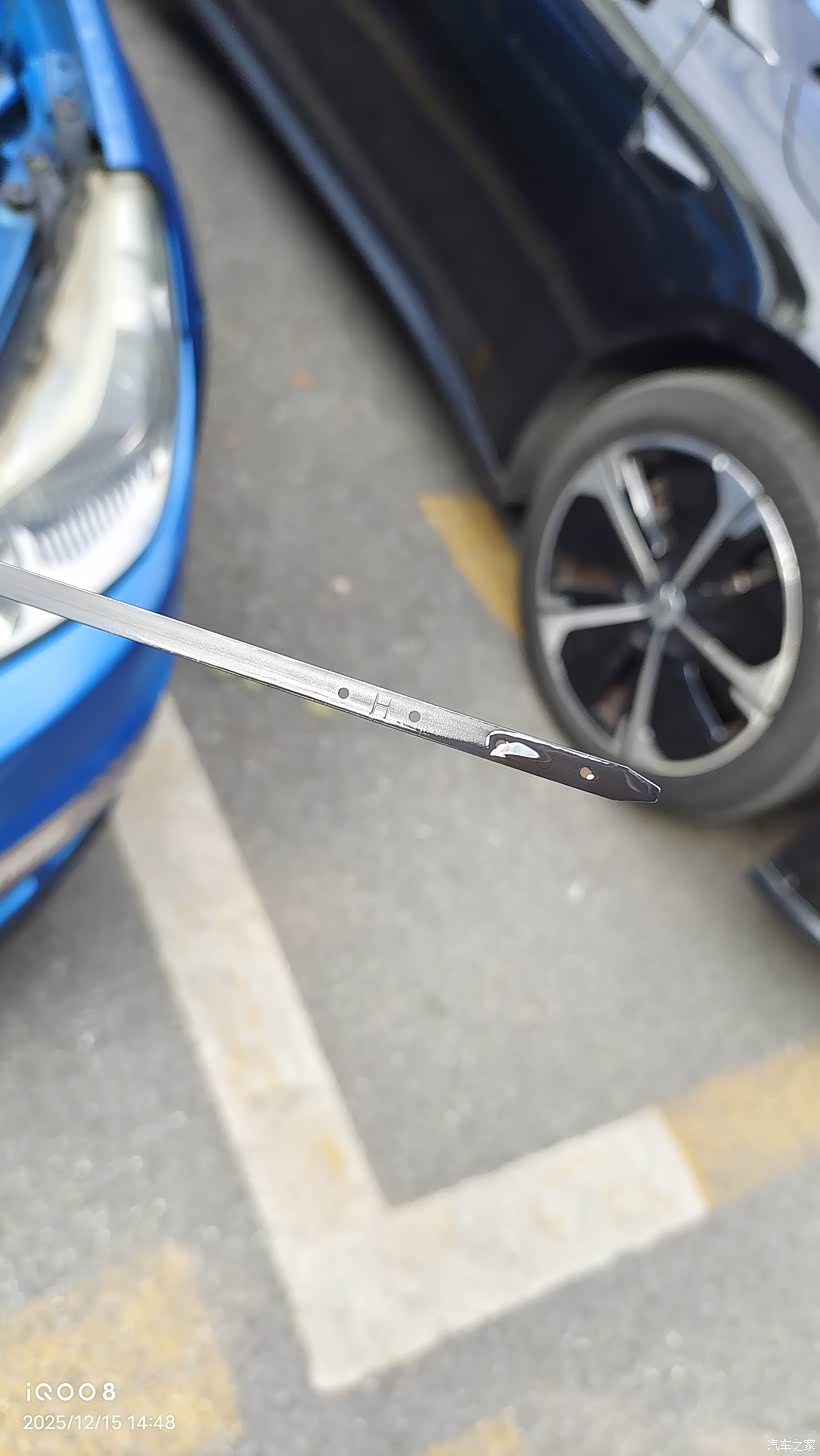

插入油尺,OK
倒入0.5升左右,保留,下班热车检查油尺高度,少了点,就添加。

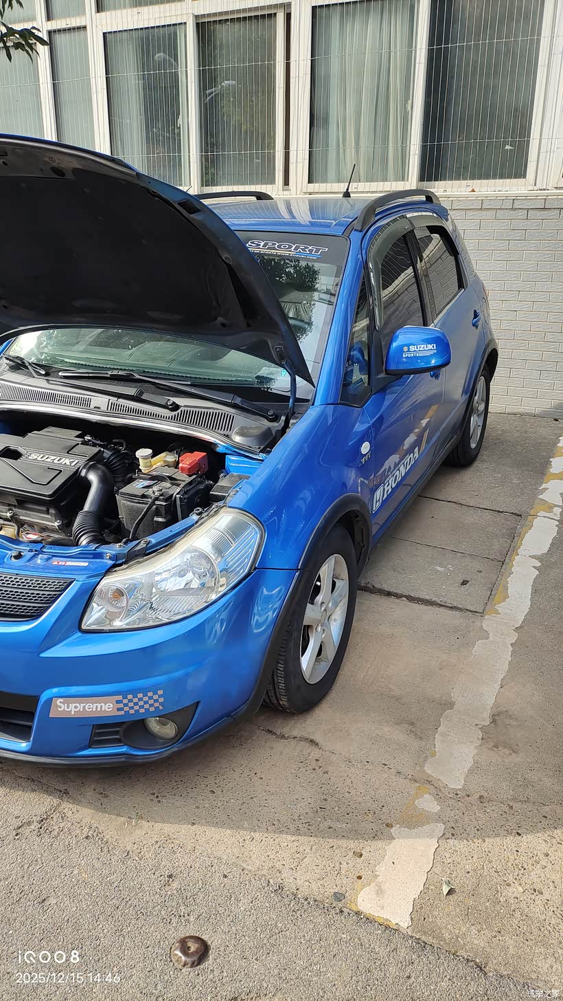

完工了

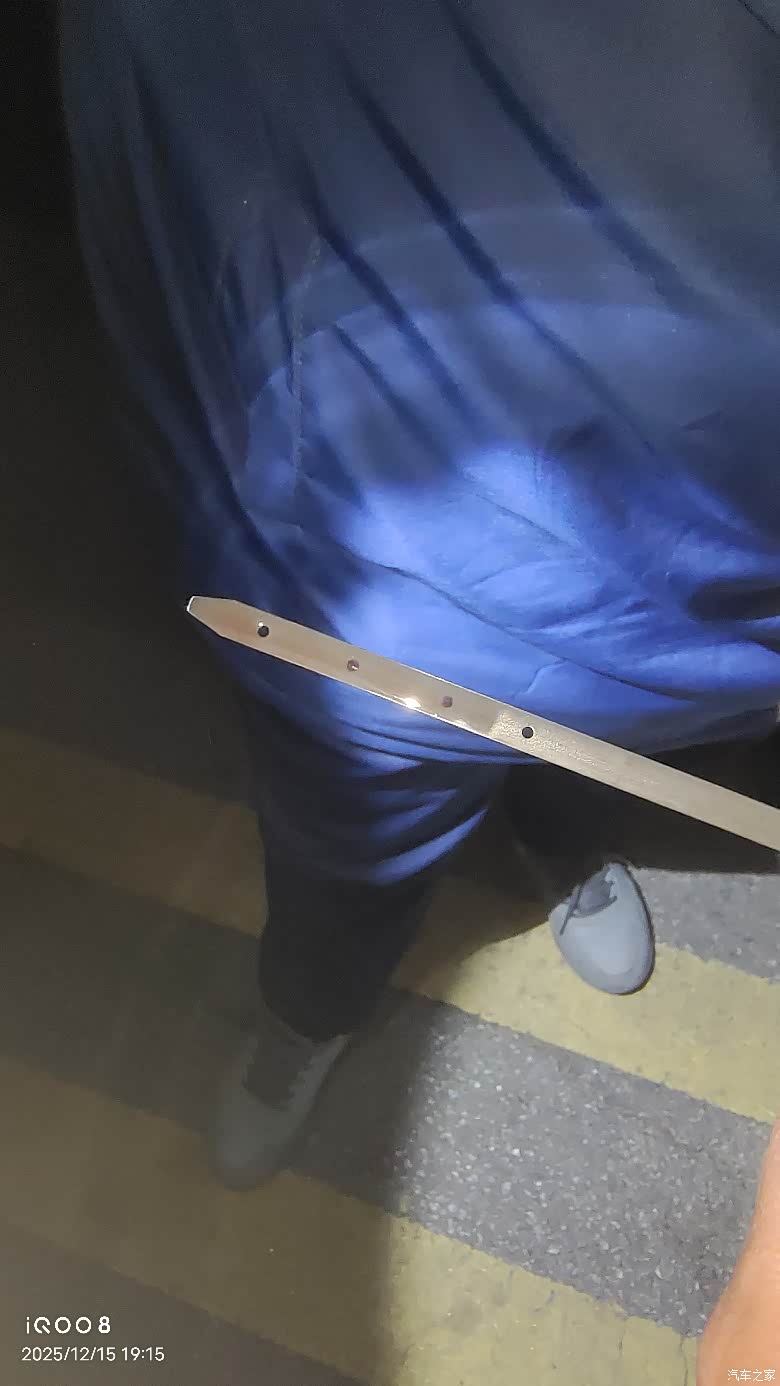

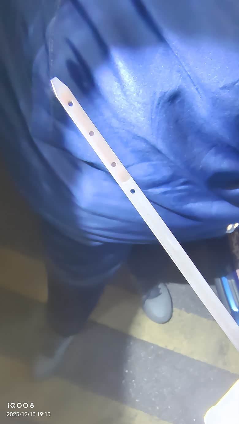

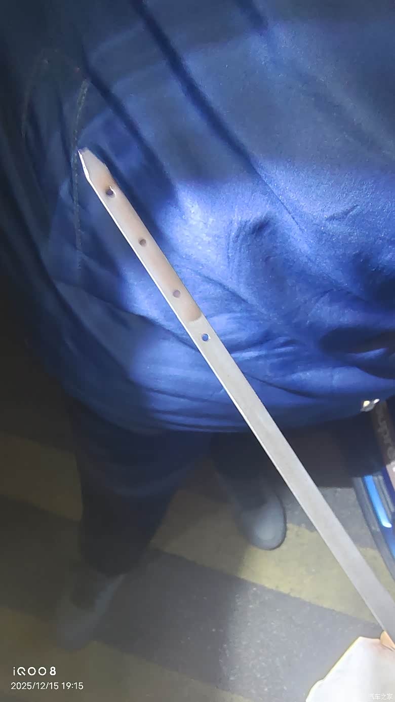

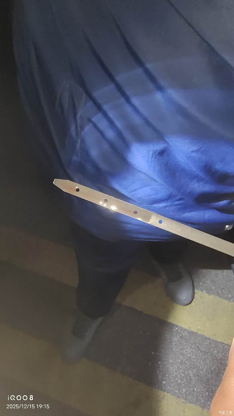

把车移动到水平地面,冷车启动挂档后,不熄火,怠速状态下检查油尺高度,1--2孔高位,冷车状态油位正常。
水温油温正常80--95℃,油尺3--4孔洞中间正常

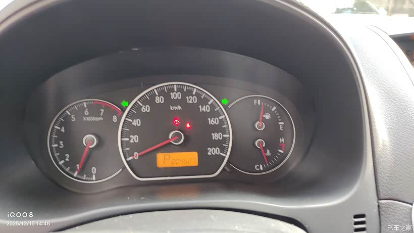

204568公里,再次更换爱信油,
准备一直开下去,不报废,不补贴买新车。口袋没钱啊

最后抽出来旧油3.1升左右,

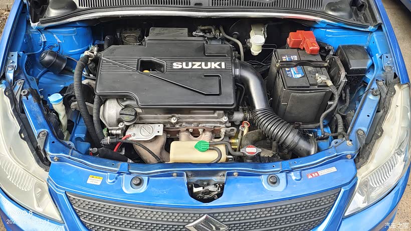

发动机怎么看起来这么新,金黄色还在😲😲
四川
2025-12-15 17:25:39
车子保养的真好,发动机仓干净。变速箱油我一年换一次,冷车抽2L出来加2桶爱信油。

晚上下班回家12公里,停车不熄火,拉手刹,踩刹车原地挂档位来回切换每个档位,然后回P挡,车子怠速状态打开机盖,下车检查热车状态下变速箱油尺高度。3-4孔中间偏上一丢丢。今天的换油完美收工,
明天早上再检查一下冷车状态下的油位。
