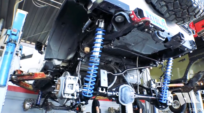

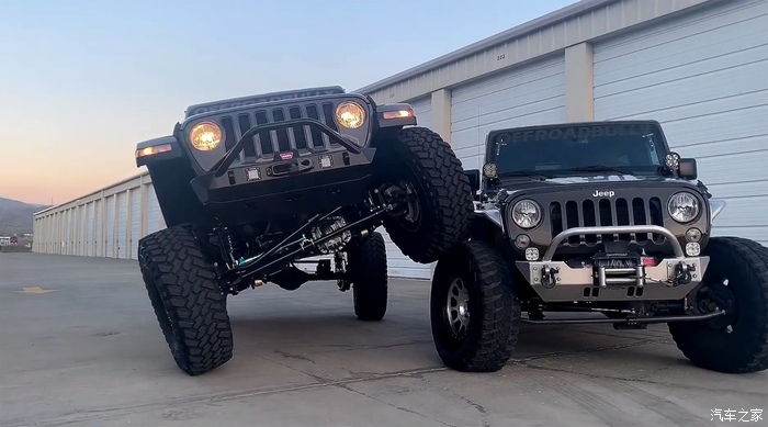

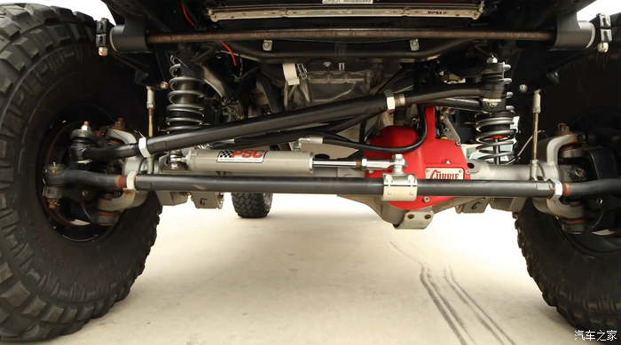

上期说到,我们可以简单的理解整体桥的桥体和车身是分开的,桥体与车身的连接属于软连接,当我们对整体桥的车辆做升高,实际上只是把车身和桥体的距离拉大,桥体的高度是不变的,而离地间隙是靠轮胎的增大而提高,但升高后悬挂行程会有实质性的增大。
#整体桥桥体与车身分开,连接方式属于软连接

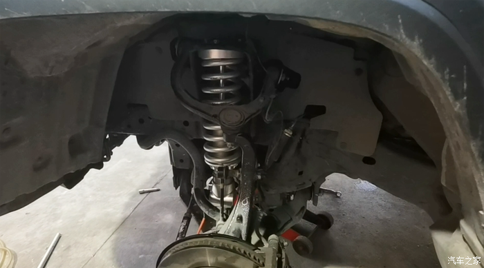

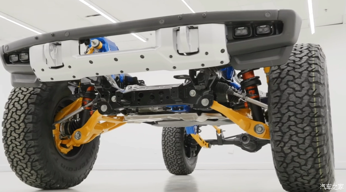

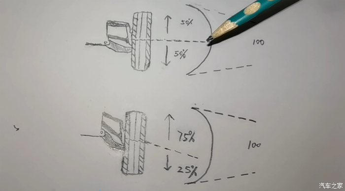

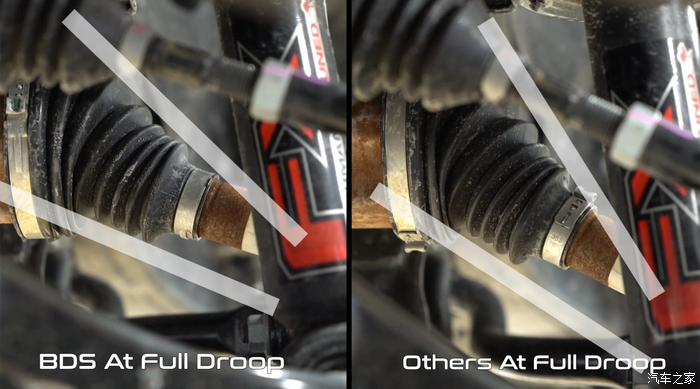

独立悬挂我们可以简单的理解为悬挂与车身是硬连接,和整体桥与车身分开不同,独立悬挂的左右两边悬挂连接车身位置是固定的,所以悬挂上下活动的范围也是固定的,也就是说悬挂的行程也是固定的。举个例子,如果总行程是100,那么上下行程各是50:50,如果我们对悬挂做升高,实际上是预支了悬挂的下行程令到车身提高,但总行程仍然是100,只是缩小了下行程,增大了上行程,但在实际的操作中,升高后也会更换更大轮胎,所以增大的上行程也会因为轮胎大了而抵消了一部分。但独立悬挂由于和车身是硬连接的,升高后离地间隙是会有实际提高,但提升的高度是会极限的,而这个极限主要是取决于半轴的有效工作角度,一般独立悬挂半轴的极限工作角度在各23度左右,而这个极限角度不是我们升高的最大角度,我们必须留有一定的下行程,如果下行程过小就会影响车辆的操控性和舒适度,而且半轴的角度过大,传动的力偶也会变大后导致半轴的震动也加大,半轴球笼负荷也会增大,也就是容易断半轴和动力输出不平顺,所以我们度独立悬挂的升高都会控制在一半的下行程以内,下面以坦克300做个例子:
#独立悬挂我们可以简单的理解为悬挂与车身是硬连接
#假设总行程数值是100,正常上下行程各是50:50,如果对悬挂做升高,实际是总行程仍然是100,只是缩小了下行程,增大了上行程
#独立悬挂由于和车身是硬连接,升高后离地间隙是会有实际提高
#半轴有效工作角度
#下行程过小就会影响车辆的操控性和舒适度
坦克300半轴有效行程应该在22度左右,而原厂没升高的状态下应该在3度左右,合理的升高高度应该控制在11度以内,如果对坦克300做2寸升高,它的半轴状态应该在9.5度左右,剩下还有超过一半的下行程,这也是一个合理的范围值!
