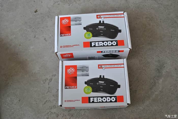

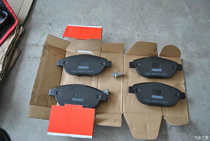

某东找刹车片,菲罗多的前后刹车片,拍下隔天就到货了。到货赶紧开工,
看看具体的参数型号
前刹车片开苞看看
4片前刹车片还带2颗替换螺丝,但2颗替换螺丝没用上,原车的是13mm螺丝送的是12mm的。

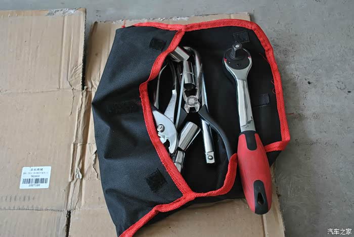

这是此次更换刹车片要用到的工具。分三类:一类是拆装轮胎用的液压千斤顶、安全支架、汽车止退器17mm套筒、L扳手、加力棒。二类是拆装刹车卡钳用的13mm套筒、撬棒。三类是压缩活塞用的木工F夹、刹车片工具。
还有些工具没拍,都是要用上了再取的。

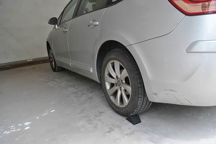

顶车的第一步,把2个汽车止退器一前一后安放在轮胎下,防止顶高汽车后汽车移动产生事故。

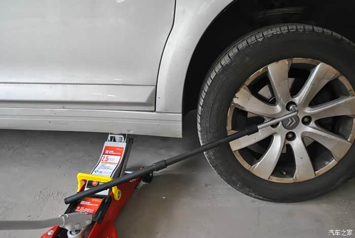

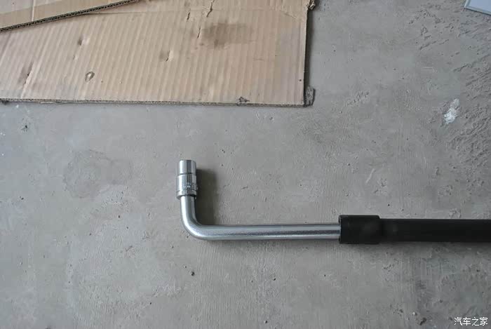

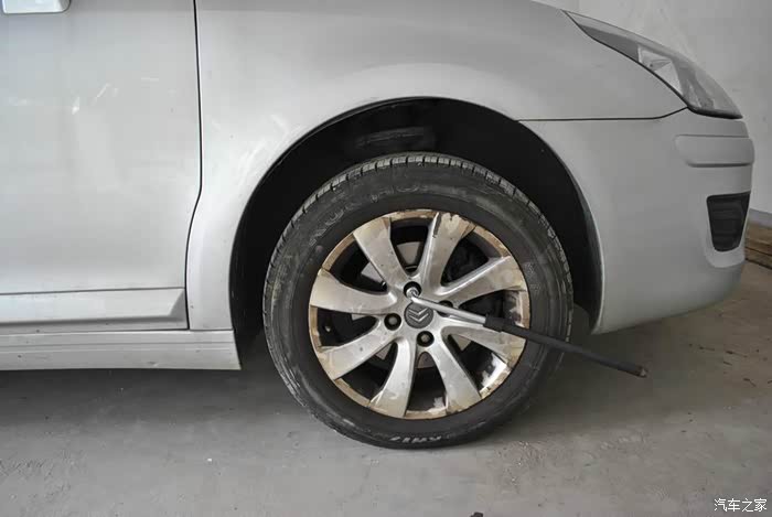

千斤顶稍稍顶住车身后,先把轮胎螺丝松动一下,论坛螺丝用17mm套筒。这辆汽车在汽修厂时轮胎螺丝用风炮上紧过,一根加力棒上去还是纹丝不动。
这要是在路上轮胎跑了气,没点工具你不要想自己把备胎换上。还好,一根不行再加上一根。立马轻轻松松拧动了,不要全松开。
螺丝都松动了,就可以正式用千斤顶顶起车身了。话说还是这个液压的方便,顶个车跟玩似的,原车的手摇式千斤顶不知要弄到几时。买了这工具,今天是第4次用它了。

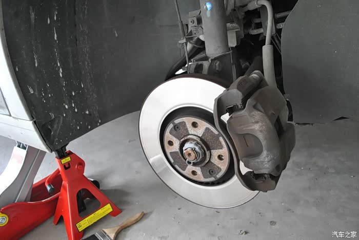

拧下螺丝去掉轮胎,刹车卡钳立马露出来了。卡钳由2颗螺丝固定,不用全部松掉,取下面的螺丝就能换好刹车片了。用13mm套筒,车下空间拥挤,螺丝上得比较紧,套根加力棒。手轻轻一压,螺丝就松开了,松动后用手就能拧下了。
上面一颗固定螺丝不动,上手撬棒把卡钳撬松。直接把卡钳向上翻,取段铜丝穿过螺丝孔拴在减震弹簧上。省得卡钳掉下来扯坏线路。

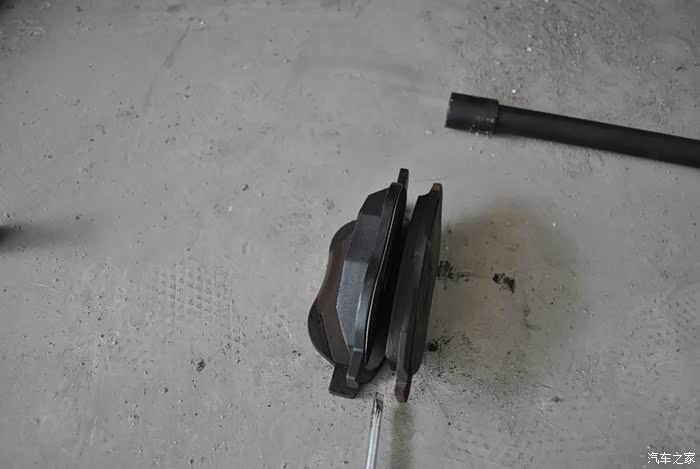

螺丝刀撬下前刹车片,厚度还行。自己的车就不浪费了,罪过啊!过度保养!!!

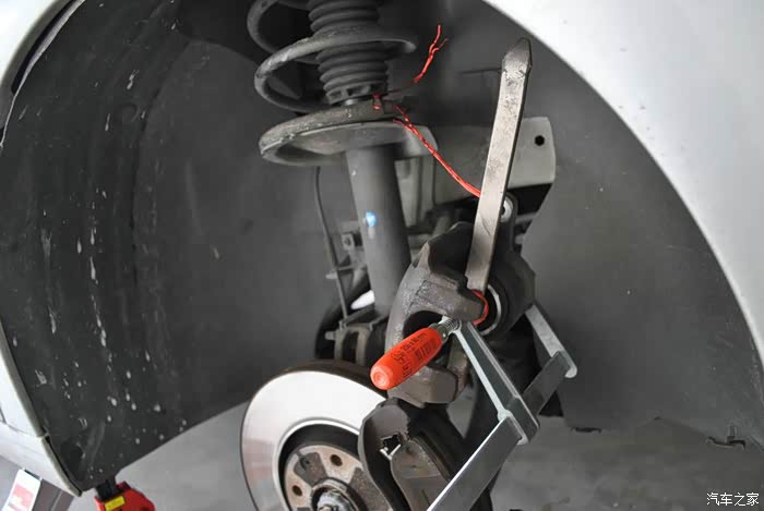

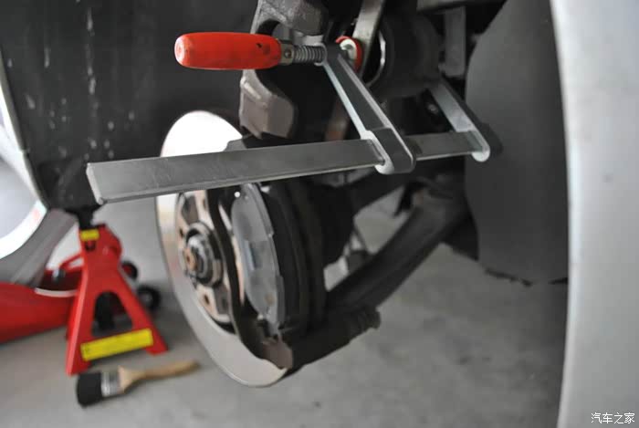

这是卡钳是入不了位的,宽度不够,还要把制动活塞压回原位。打开机盖,拧开制动液盖子。压回活塞后,制动液可能会溢出,及时擦干净,制动液可是腐蚀性很强的,不要接触油漆。
压回活塞我用了个木工F夹,撬棒垫平活塞,F夹压回。有了空位,就能上新刹车片了。

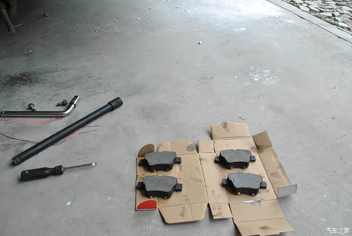

后刹车片就没送固定螺丝了。

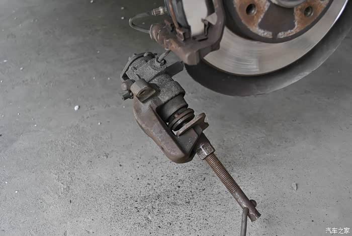

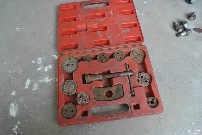

后轮就要废点劲了,两根固定螺丝都要取下。因为有手刹线,翻不动。后轮制动活塞和前轮不同,需要一边旋转一边压入。这时就需要专用工具了。
世嘉还够变态的,左后轮压活塞工具手柄顺时针旋转才能压下。右后轮活塞就只能逆时针旋转,但一逆时针旋转就松开了,没办法只能喊来帮手,一边旋转一边用撬棒压。换这个右后轮的时间能抵其它三个刹车片了。
不知坛友谁有更好的办法,请告知。
