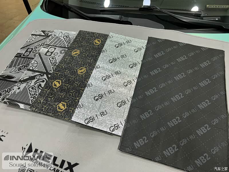

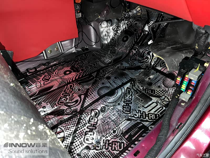

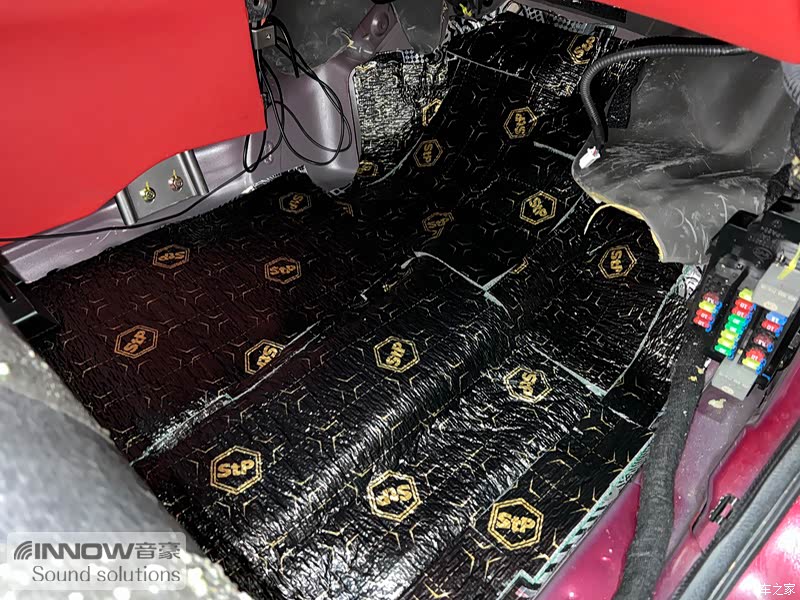

仪表台下方:StP-CSH小炸弹+StPAC06棉 若干

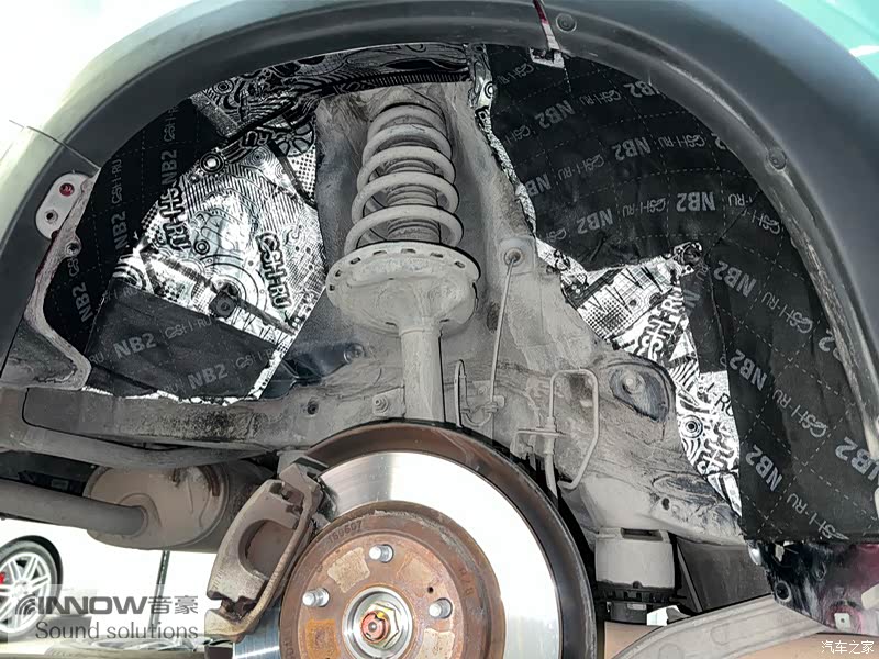

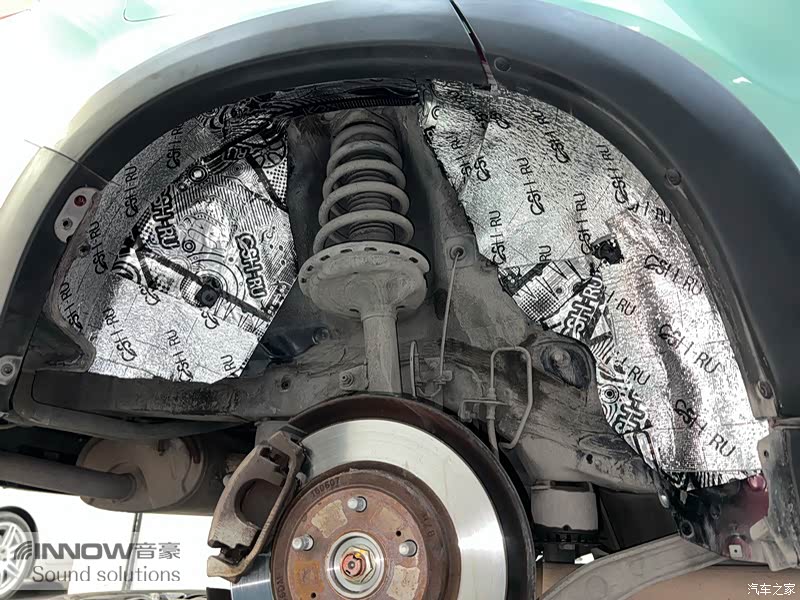

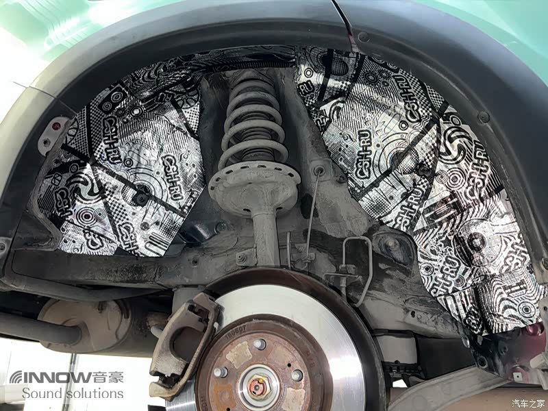

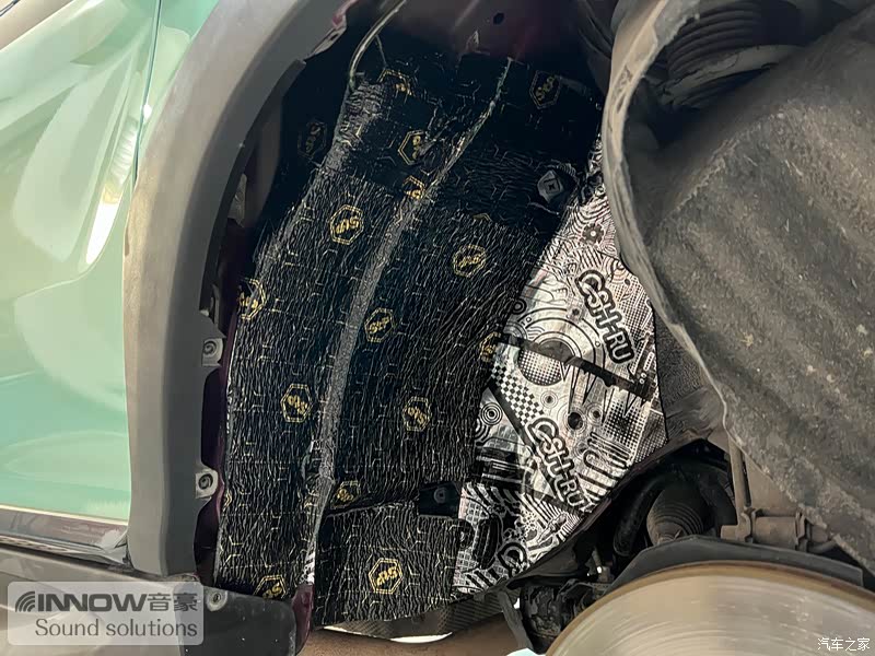

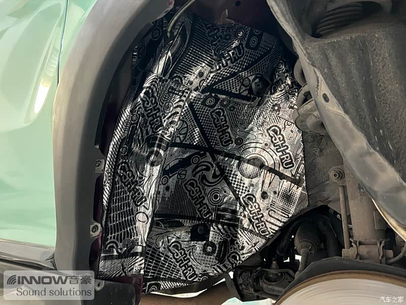

前翼子板:StP-CSH小炸弹+StPAC06棉+StPNB2 若干

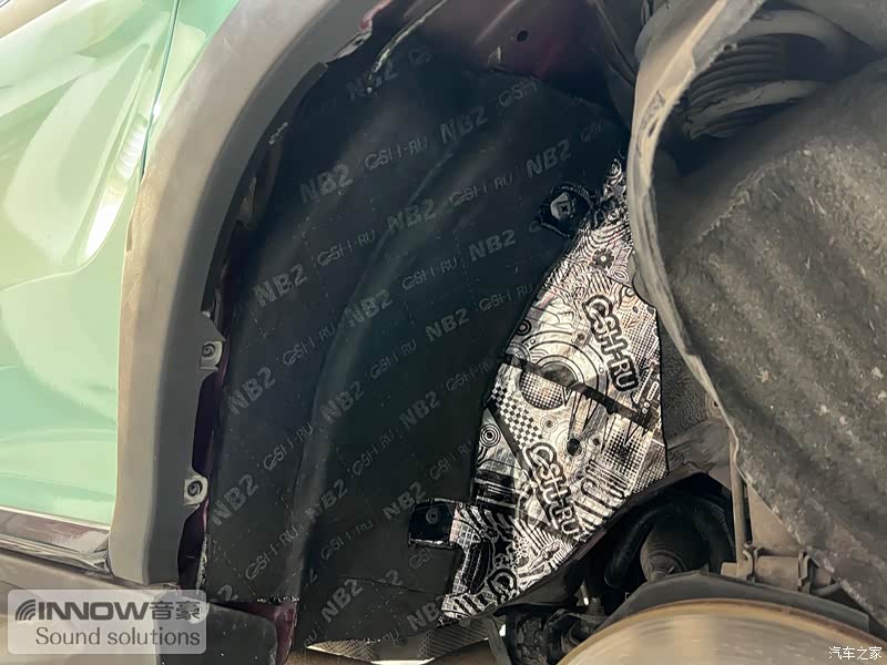

后翼子板:StP-CSH小炸弹+StP-CSH珍珠棉+StPNB2 若干
胎噪路噪问题的解决:主要对前后翼子板部位进行隔音降噪,第一层用StP-CSH小炸弹进行止振处理,减少噪音的产生。第二层用的隔音材料是StPAC06棉,它具有良好的隔音和吸音效果,可以有效减少外部噪音通过翼子板传入到车内。第三层用StPNB2进行巩固加强,让隔音降噪效果充分体现出来。
比亚迪唐的低频共鸣噪音主要来源于车体结构振动,音豪技术团队在仪表台下方部位,针对性使用了StP-CSH小炸弹和StPAC06棉两种隔音材料,这些材料在减少振动,有效吸收和阻隔噪音方面都有很好地效果。
