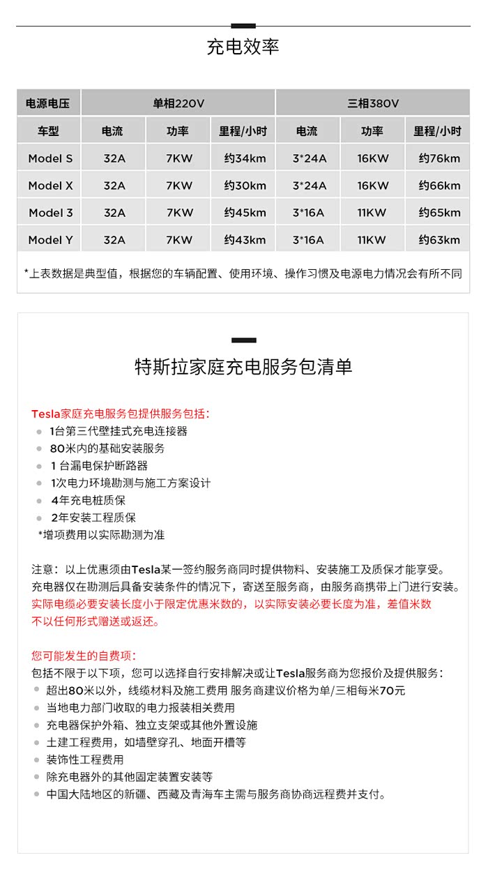

特斯拉第三代家充桩支持常规的220V单相以及380V三相电供电,具体的充电效率和安装服务内容见图。

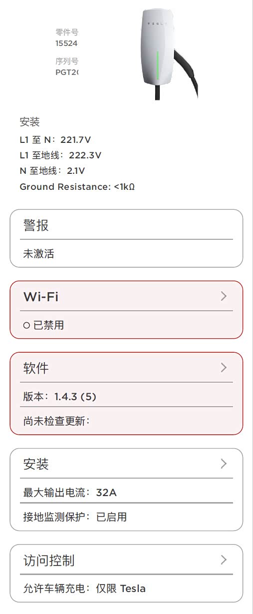

下面,重点介绍一下wifi和OTA功能。充电桩安装完成并通电后,用手机可以搜到一个TeslaWallConnector开头的wifi信号,选择连接,密码在充电桩说明书上。连上这个wifi后,打开手机浏览器,输入192.168.92.1,就进入了充电桩功能设置界面。
警报:这里不能点击,功能未知。估计是记录充电桩报警或故障信息的。

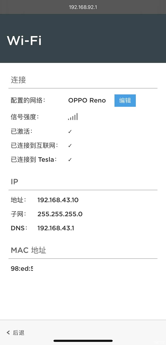

Wi-Fi:点击进入可以设置充电桩连wifi,如果充电位置没wifi,可以用手机开热点。wifi设置界面如下:

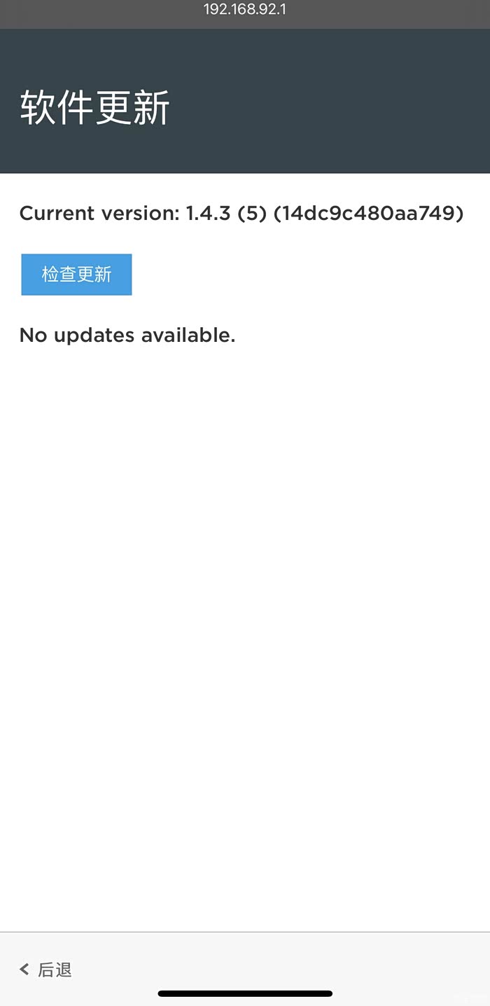

软件:点进入可以查看当前系统版本,可以在线检查更新。
安装:可以设置最大输出电流,2-32A之间,安装时工作人员设置为32A。
访问控制:有两个选项,“所有车”和“仅限Tesla”。所以这个充电桩是可以给国标其他电动车充电的。
