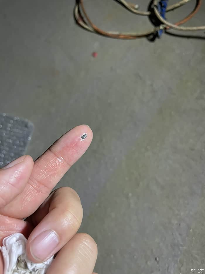

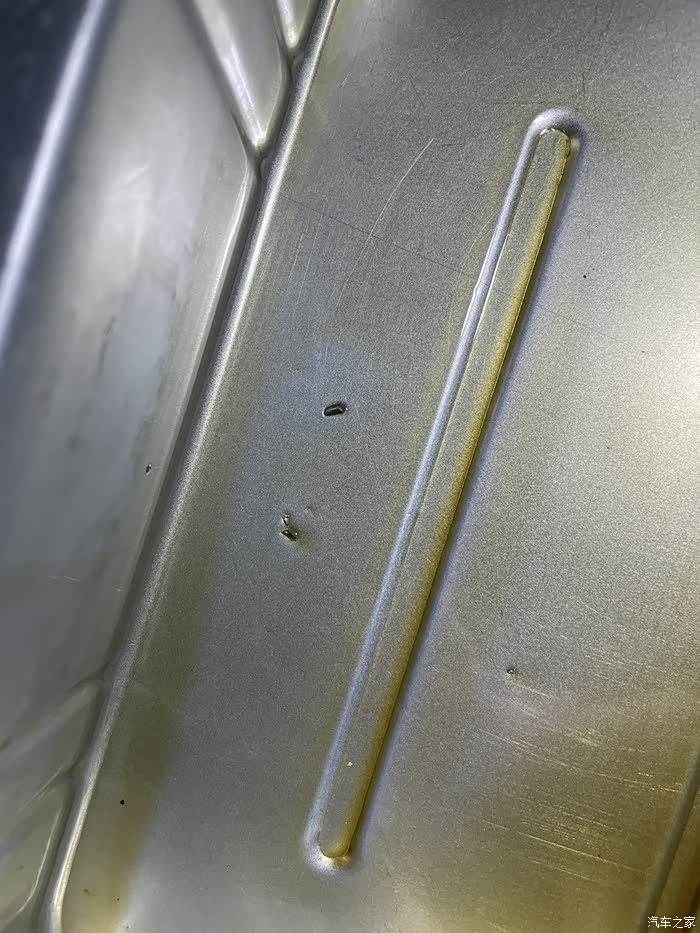

1,建议3000公里还没清洗过机油滤网的车友清洗一下,头3000公里的铁屑确实挺大的,如果不是我亲眼看到,我还真不相信居然放出来这么大的铁屑

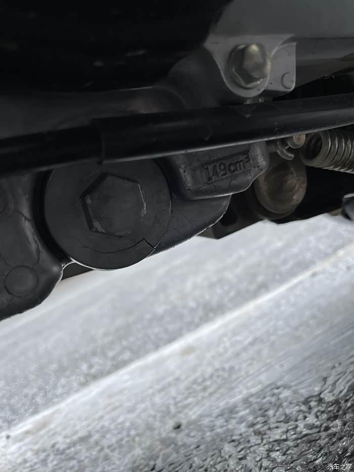

3,放油螺丝紧固时一定要注意不要太用力,如果没有扭力扳手,那就遵循拧到用力时,再拧1/4圈即可,有扭力扳手的话拧到20牛即可。千万不可用力过度,否则参考图4。

这只是一部分
居然是个小铁块,不知道从哪儿磨下来的
放油螺丝边缘裂了,太用力的后果
