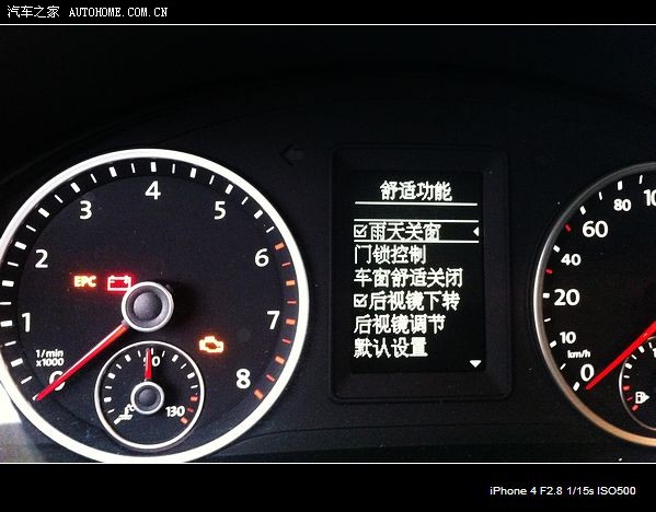

前几天刚搞,由于以前的607.2不支持途观,淘宝新买了10.63的数据线来试!期间虽然开通了“雨天关窗”功能,但也只是看看的,每次熄火断电之后,重新进入仪表盘菜单看,那个“雨天关窗”功能前面该死的都会自动清除,选择以后熄火断电,再次进入又自动清除。
今儿个早上又琢磨了下,由于原先不是自己改的编码,而是在第五区第4字节下面直接打勾的,没有选择“Bit 6”选项,怪不得每次熄火断电之后都是自动清除“雨天关窗”前面的,现在连带“Bit 5”选项一起选择了,终于这个持久的保留了 开始上图:
