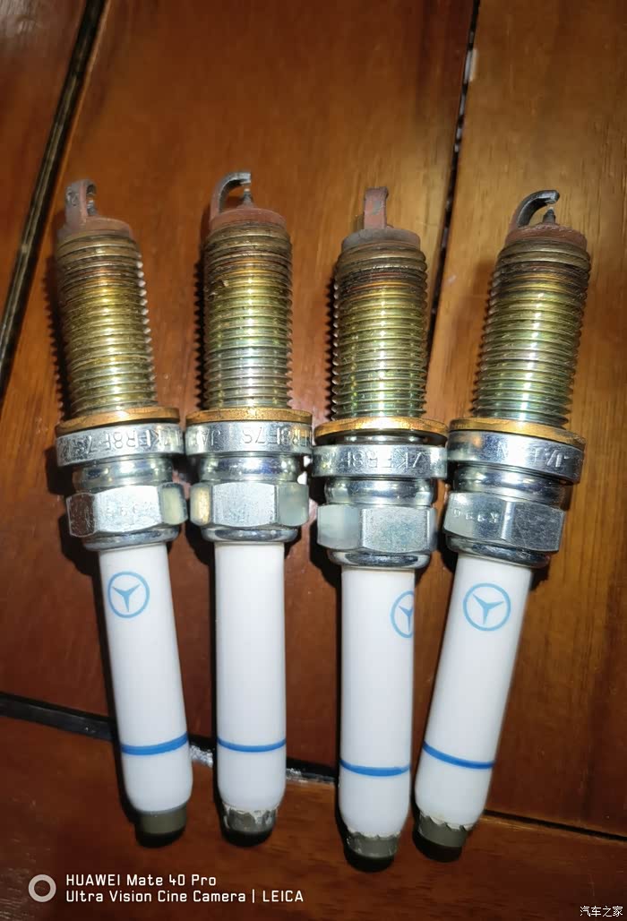

       2019年12月入的钻享,大概总里程接近10万公里左右,发现油耗渐渐升高,高速路达11.2个左右(一般按表显105-140km/h跑),而发动机点火、怠速均正常。查休养手册:火花塞建议每10万公里更换,于是在春节放假前(里程数11.45万)到附近维修保养店更换了四个NGK火花塞(与原车一样品牌),总费用472元,更换后跑了一千多公里,高速平均油耗降到9.1个左右,限速80km/h段约7.8个。注意,更换时一定要提醒,火花塞上的高压帽螺丝拧紧一定要控制好扭力,否则很容易拧断。我的就断了一根,维修小哥专门请了专业人员来攻种,多花了一个小时。
