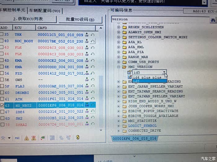

yunjiaf 2017/06/28 17:53:15 发表在 37楼
只有ID5和ID4 plus plus,有点奇怪的是名字不叫HMI_ID_VERSION叫HMI_VERSION

yunjiaf 2017/06/27 21:41:08 发表在 26楼
好吧,这个方法我试过,HMI_ID_VERSION里面没有ID6这个选项,只有ID5,看来中规x5的机头不支持

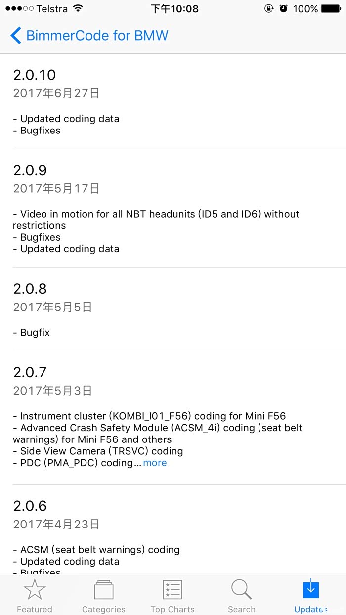

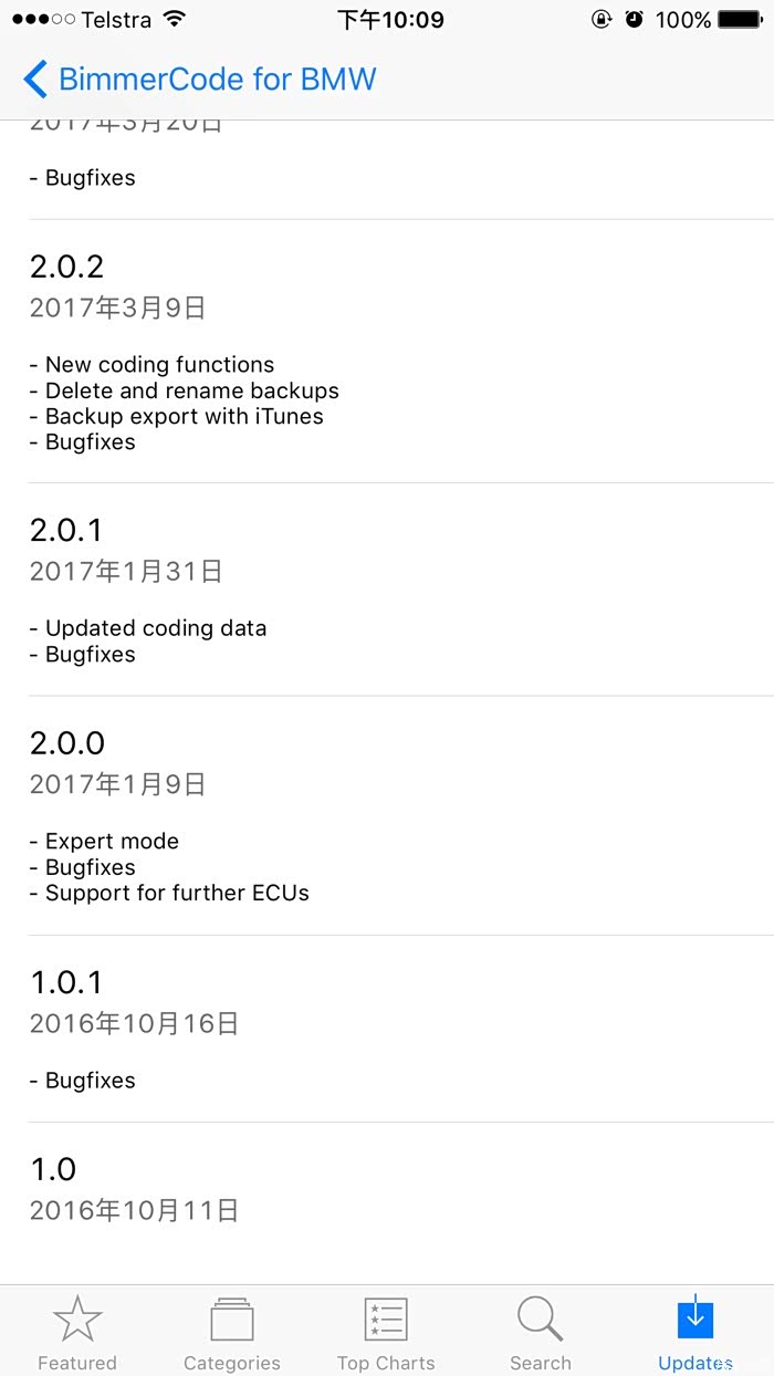

infi000 2017/06/28 20:39:51 发表在 39楼
对了~会不会是软件没升级看不见id6这个选项~我用的是手机上的app~这个app隔段时间会升级~会加新的功能进去~见下图
