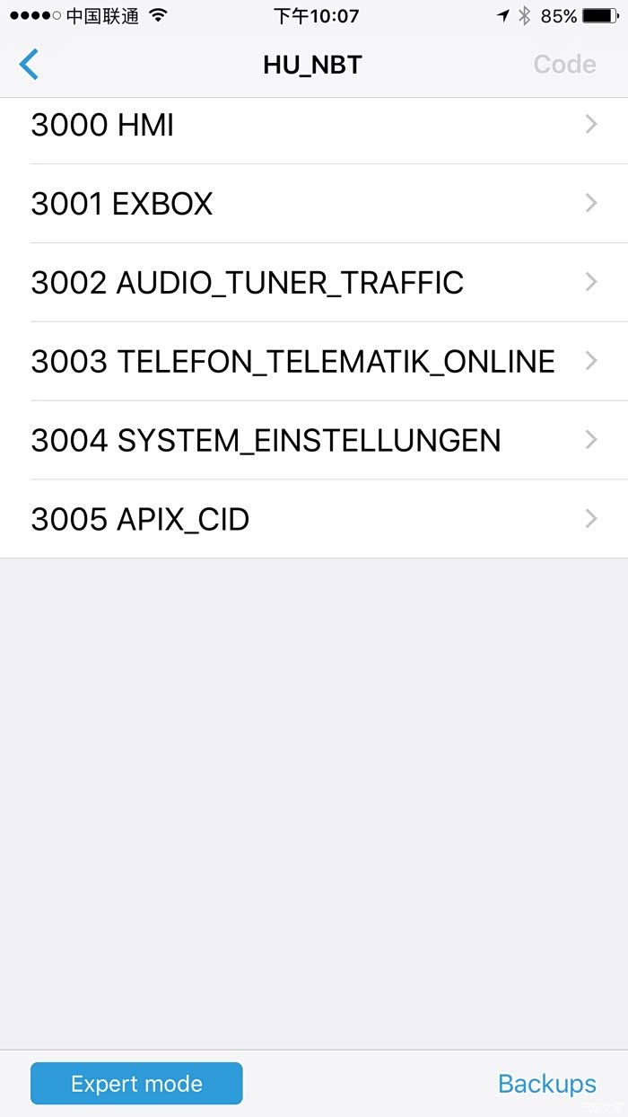

friendxiaojian 2017/06/29 22:15:44 发表在 41楼
3000是这个么?里面找不到HMI-ID-VERSION啊?!
yunjiaf 2017/06/28 17:53:15 发表在 37楼
只有ID5和ID4 plus plus,有点奇怪的是名字不叫HMI_ID_VERSION叫HMI_VERSION

yunjiaf 2017/07/06 09:50:06 发表在 51楼
哈哈我也刷出来了,谢谢楼主指导,当然只能刷出个界面而已,实际上ID6_light只是个马甲,首页的变化而已,不过无线obd真心方便,以后刷来刷去就靠它了,下面是以前和现在的界面
