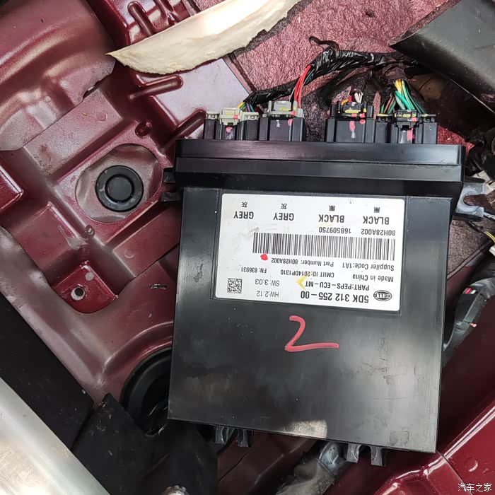

今年第12号台风来临之际,我的爱7也经受了一次雨灾,我的遥控钥匙打不开车门,我以为是每天下雨钥匙进水了,求助ssss店,强制启动开回家后就等着台风过去修钥匙,等等等等…去店里测试钥匙,专家说钥匙没问题,是电脑版出了问题,电脑版在副驾驶座椅下面,是天窗漏水导致的,重点啊兄弟们,天窗漏水。弱弱的问了一嘴修一下贵吗?专家嘴角一翘说不贵,大概价格一块主板1250+钥匙配对300+拆装费???本着自己有点动手能力的自觉,这钱不能花。
先这样,副驾驶的
这样
这样
这个地方淤泥把排水口堵住了
这个地方全部清理干净。天窗漏水搞定。然后…

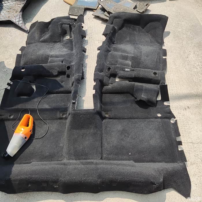

用了两天下班后时间把主副驾驶地毯全部拆掉。
主驾驶这里也有个主板,箭头所指之地都可以养鱼了铁子们
就是这个玩意坏了

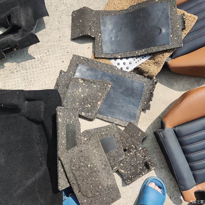

地毯,填充垃圾全部晒太阳,

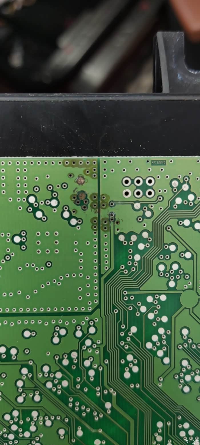

打开主板确实有脱焊,腐蚀的地方,还好没怎么进水,经过测试,补焊,上车测试,一次启动成功。目前地毯还在晒太阳,还没装回去。
