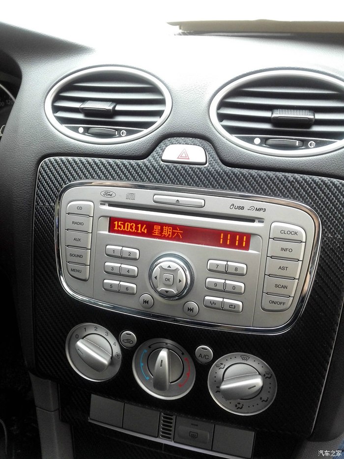

一直不太喜欢原配的这个收音机头,虽然质量很好,但是已经开始渐渐被历史淘汰了。

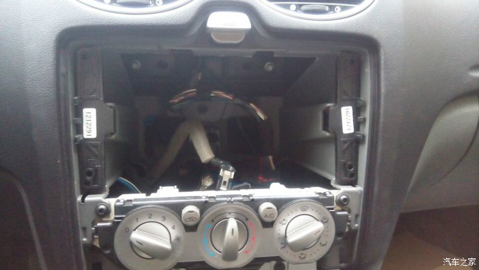

   很简单,买导航送了个撬棒,从右上角开始用巧劲就好了 很容易就拆下来,由于是一个人战斗所以选择了一个光棍时间开始。

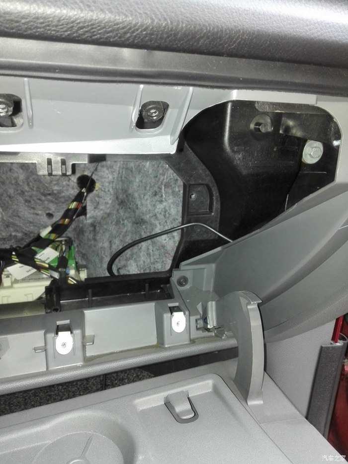

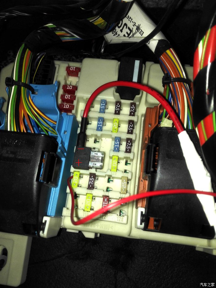

记录仪有三根电源线 一个视频线,从右边手套箱走线,从保险盒取点,电源正负极我都测好了,网上买了个取电的,但是没有够用,后来直接把线塞在电源盒的正极到负极的 负极接线柱了,这样可以保证这个保险丝是有效的。

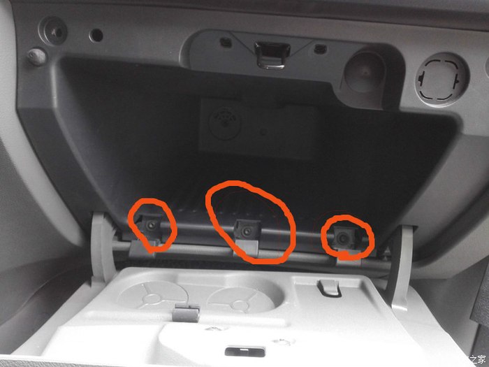

4.1拆手套箱
要用专用工具,这个家里有,有三个螺丝是藏在里面的,注意扒开那个罩子然后拆了,自己下来了

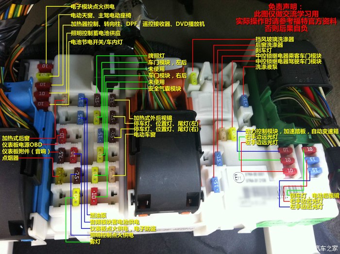

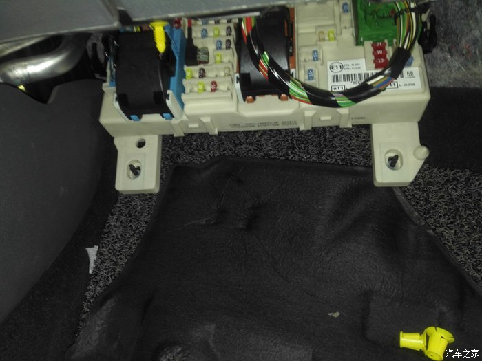

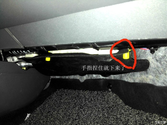

4.2拆保险盒 手套箱下面两个黄色的紧固件,稍微捏住就下来了,然后就可以拿出保险盒
保险盒各接口说明 打火线 搭铁 和 电源常通
SO 很简单 常通的选择 点烟器(20A足够大)
点火线选择仪表盘 这个电流很小的不要担心自然什么的 10几毫安而已 稍微有点常识的都懂 这个算什么啊???
 搭铁的随便搭
最后不得不说 长安福特 ** 爱简配啊 没有保险丝的插孔连针脚都省了 我了个去
为了完好的5S 把很多线包好了放在里面,
接好线以后 用万用表检测下 钥匙圈拧一格 是不是就来电了哈哈
把视频线塞到刚才拆掉原来收音机的地方,待有洞的过来
然后装回手套箱。

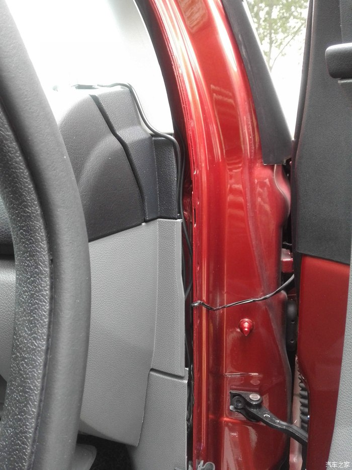

这里不得不说福特的装配了,好大的缝隙 也让这个变得简单而不粗暴,拉掉防水条,基本随便塞

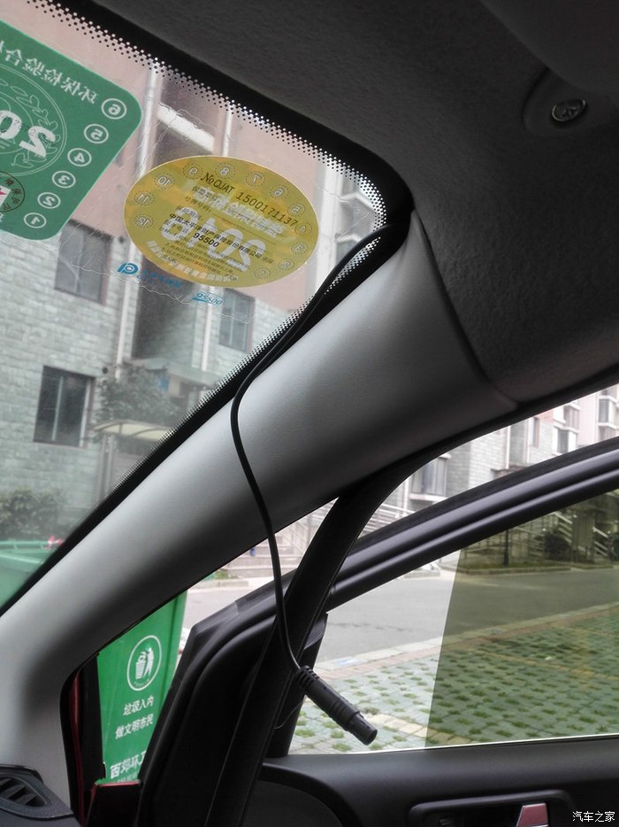

从右边出来沿着边框塞进去 就可以了吧线引导门框上面 然后通过A柱,到前
这样就可以了

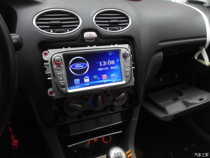

5、安装导航
OK let's look the示意图

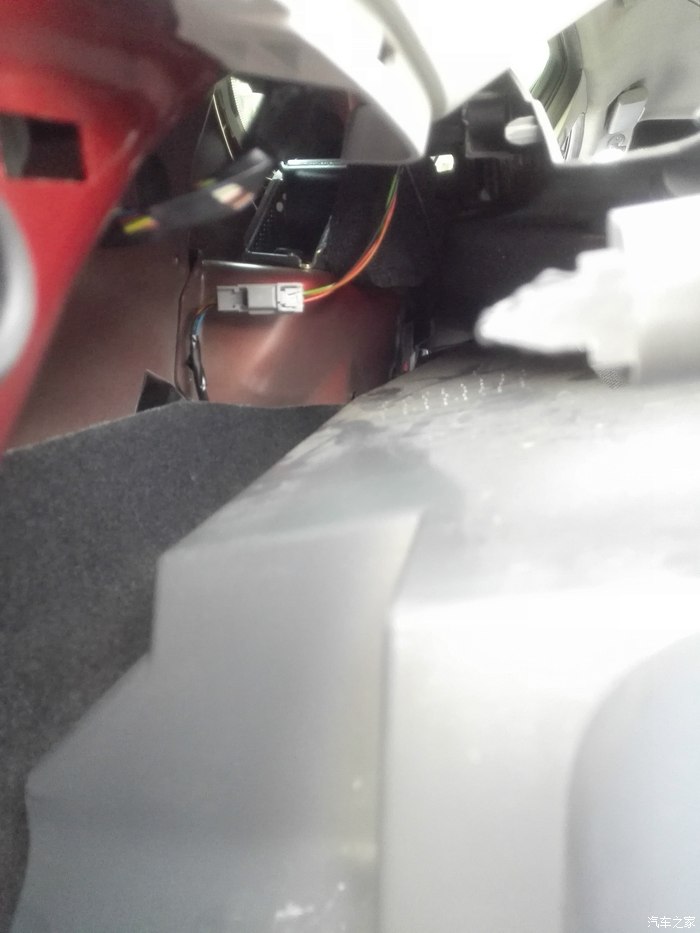

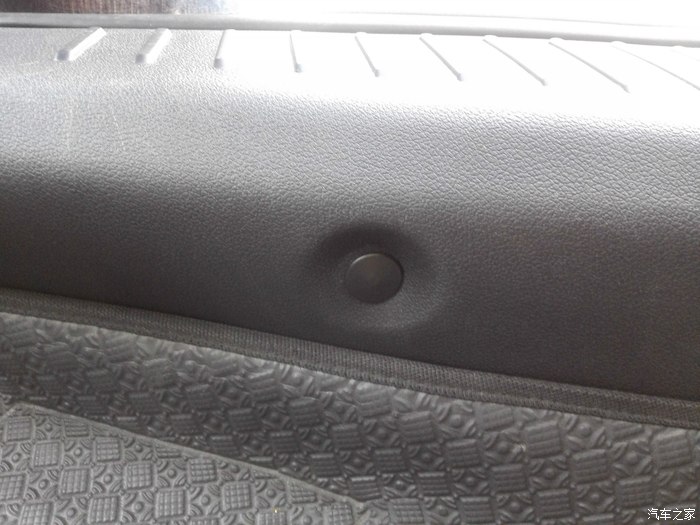

5.1 雷达和线的布线
把几个需要插在导航屁股里的线整理好一起从方向盘下面引导到刚才收音机位置
为了不影响雷达信号 我把两个线分开走的,雷达线走下面,电源 视频线走的上面,减少干扰。
实际证明这个是很OK的。
怎么样这个缝隙牛逼吧,正好让雷达探头放在面板上 哈哈 严丝合缝

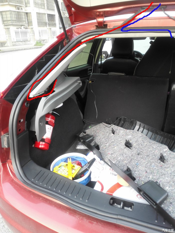

5.2倒车影像线走位
这里我走了弯路,一开始是从下面走的,但是后来觉得不美观,中间多了个线,于是拆了从新从上面走了,这点证明我是正确的,这样后面的线就不要从座椅那里穿过去,减少了拉倒线的风险

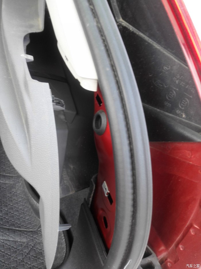

就这样一直从顶部通到后备箱里面直接进入后备箱左边的空壳子里 就这里 (如下图)然后往上面穿,因为两厢车就这点麻烦,
红色的线是前面过来的视频线,蓝色是电源线,要走右边的

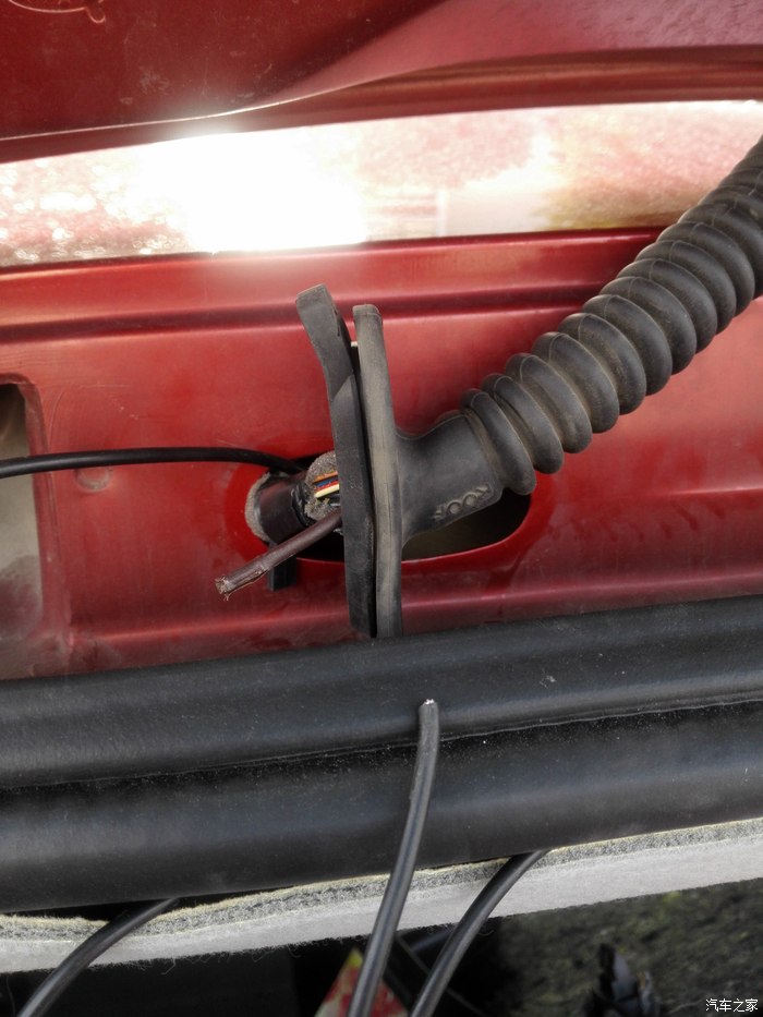

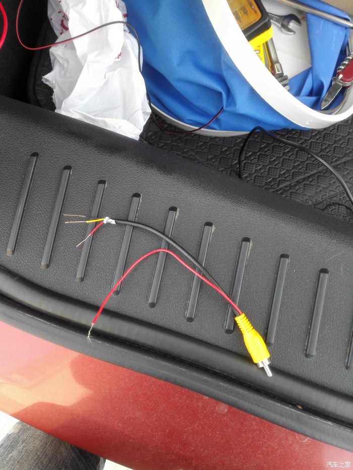

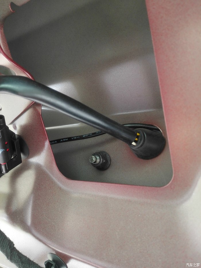

把防水条拉出来,但是洞洞太小,视频线过不去哦
然后把线剪断 吧视频线 电源线 拉过去 只要两根
视频线 黄色
电源线 红色
黑色的那个接搭铁的直接不要
把右边的翼子板拆开  也很简单就一个螺丝,但是我没有敢全部拆下来 怕拉断了
其实只要拉一个缝隙就好了,接下来就是测试下倒车灯的线啦
本来我一直很头疼 后来一个小发现让我遇到的困难迎刃而解
里面有这个卡扣用撬棒开口的那个塞进去就可以翘出来了
这个是倒车雷达的东西,看到没有 绿色黑色的那个就是倒车的电源正极,如果没有倒车雷达的也没事 就这根线 应该是标准了,放心破线 把倒车摄像头的电源正极接上去。
好了

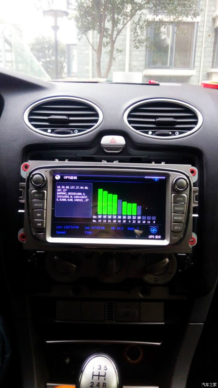

到前面吧所有线按照说明插在导航屁股里 然后装回去。。。。。。
到此所有的工作结束了。。。。。
测试下

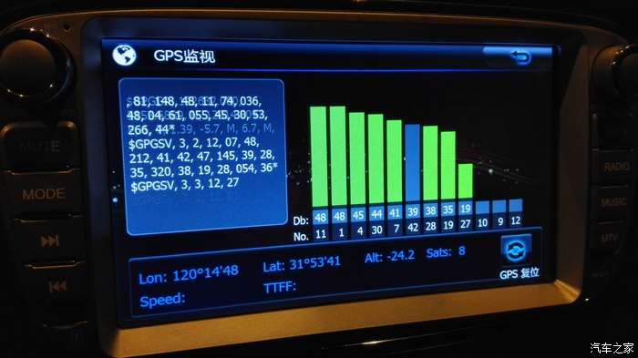

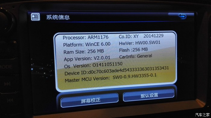

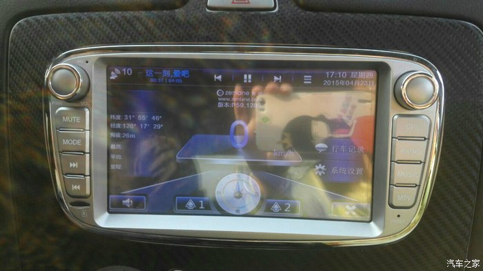

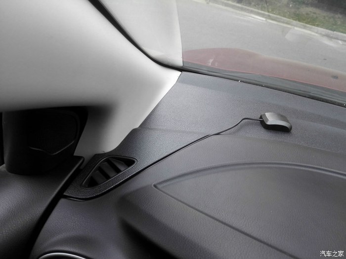

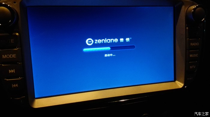

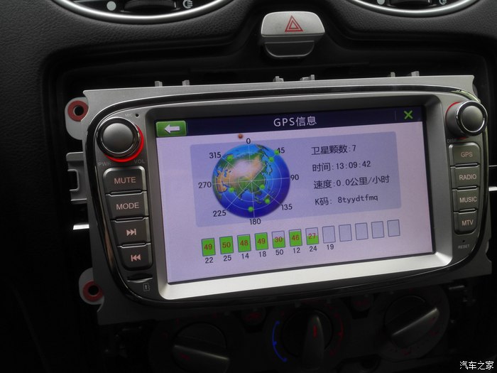

搜星给力 信号好

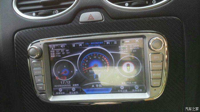

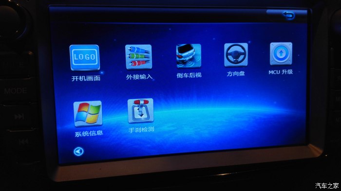

为了使用三地图(我用的多个地图 玩玩  凯立德 高德 道道通)安装了DSA 进行切换
下面两个图是后来为了控制多地图补的。正好账号恢复了!~~

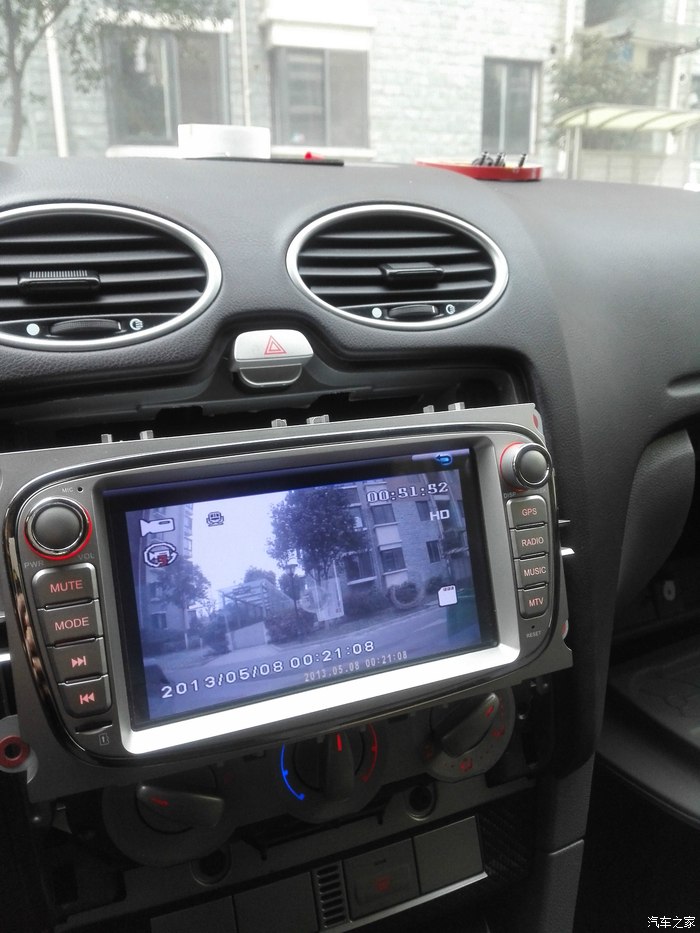

播放下1080P
测试下行车记录仪 时间还没设置 呵呵 这个估计是出厂时间

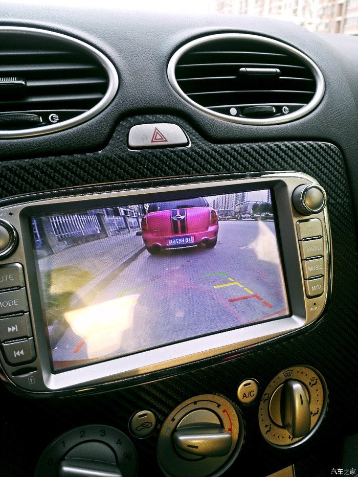

最后挂了个倒档测试下倒车影像
别人的车好性感的屁股啊!!~
