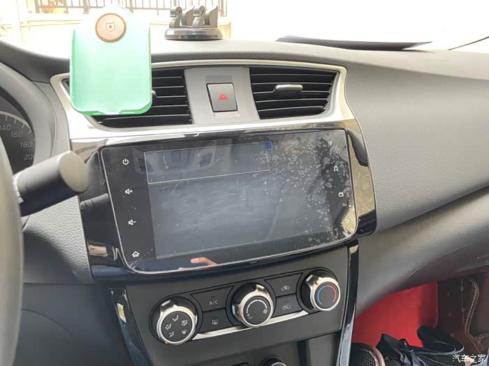

前1个月,车机突然不能联手机wifi了,各种方法都试了个遍,还是联不上。车还在保修期内,就到4S店去维修,售后,一看就说车机坏了。直接更换。
1、原车机 系统是P240,按照(https://club.autohome.com.cn/bbs/thread/d43eb414f75b6753/94285692-1.html#pvareaid=103364)这里面的方法,安装了嘟嘟桌面,一直使用良好。突然之间就出问题了,到4S店,接待的小妹,还给我升级到p260,还是没有解决问题,其中也发现升级车机,居然里面所有的app都还在。重新恢复车机,里面的app也还在。但就是无法联网。实在是郁闷。
2、上周2,车机到店后,售后让我去换,换后。车机就能正常的连接wifi了,我看了下车机的系统是p260。我试着用前面的方法安装软件,手机都快按断了,只能进入到系统测试界面,始终进不去usb模式,从3秒到,30秒,任务栏也按了个遍,还是不行,天热。打开空调浪费了不少油。
不甘心,添加了一个公众号车机互联,大神给了一个P150版本的安装文件。也告诉我了,P260已经屏蔽了USB调试功能,无法安装软件。(如果你的是21款以及以上的日产车型,你看一下车机关于界面如果是高于P150的系统,这个已经不支持打开USB调试,无法安装软件。系统屏蔽了USB调试功能,所以无法安装软件。
因为厂家已经做了在线系统更新,升级到了最新的系统。
P150的教程及文件下载链接:https://pan.baidu.com/s/1KdSzO0Mdq9RerhoEliQAEw?pwd=zs81
提取码:zs81)
3、最后解决方法。1、下载P150版的系统文件。格式化U盘,FAT32格式,系统解压后拷贝到U盘。2、启动车辆,将U盘插入车机,自动检测后,提示安装系统,(ps幸好没有限定不能降级),将系统降级到P150。3、安装后,第一次启动很慢,一定要多等待几分钟。什么也别动。4、进入系统后按照前面文件,打开USB调试模式。打开了就为所欲为了。
最后总结。1、P260降级系统。2、安装P150版系统。3、打开调试模式。很确定,现目前日产车机。可以直降。
现目前使用良好。希望对有在车机上安装APP的车友有帮助。
