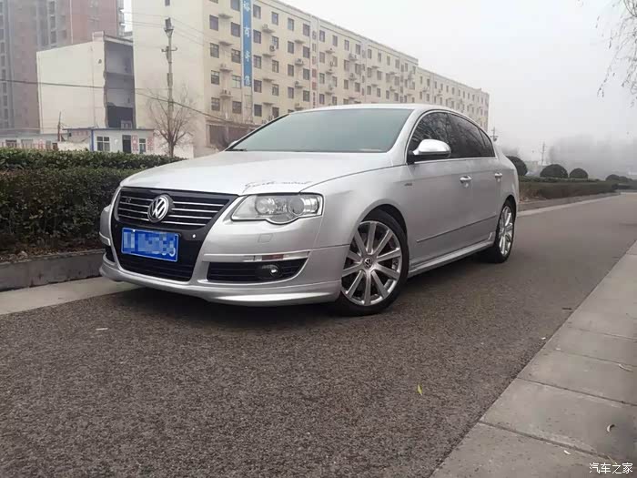

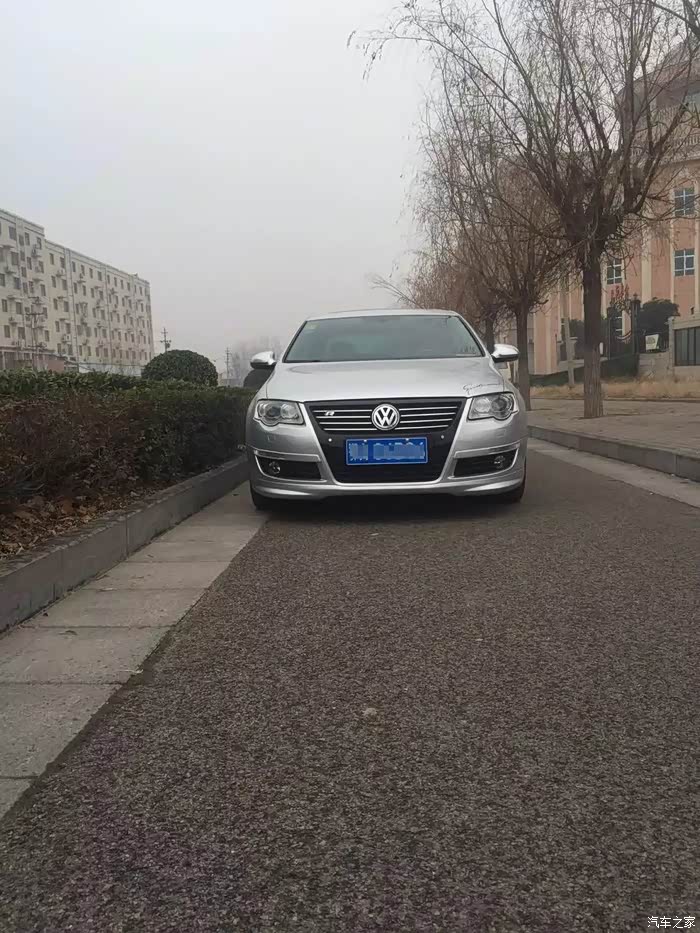

前脸.换了某宝副厂中网,中网R标

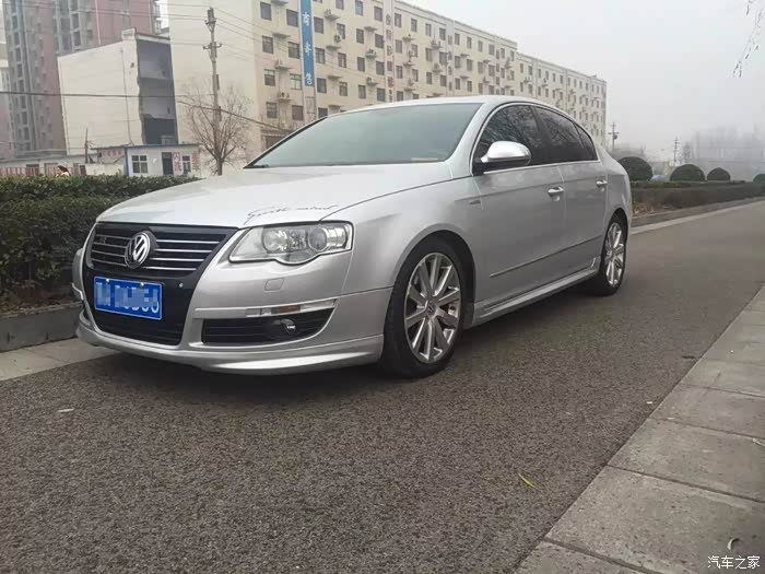

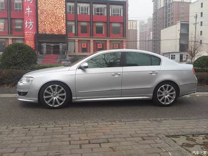

R-LINE款 山寨包围  前唇侧裙和后唇,让修理场的人费了好大劲,各种不吻合光装包围多浪费2天时间,最后整到近乎满意的效果

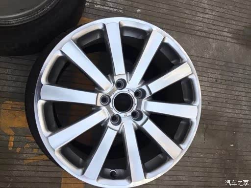

换的R36轮毂(拆车件,新的太贵),又重新做了油漆,换了4条235/40R18倍耐力新脚丫子。侧裙有点小瑕疵,不过不太影响美观
轮毂刚做了漆的样子

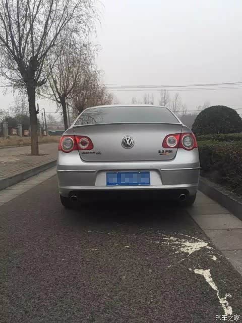

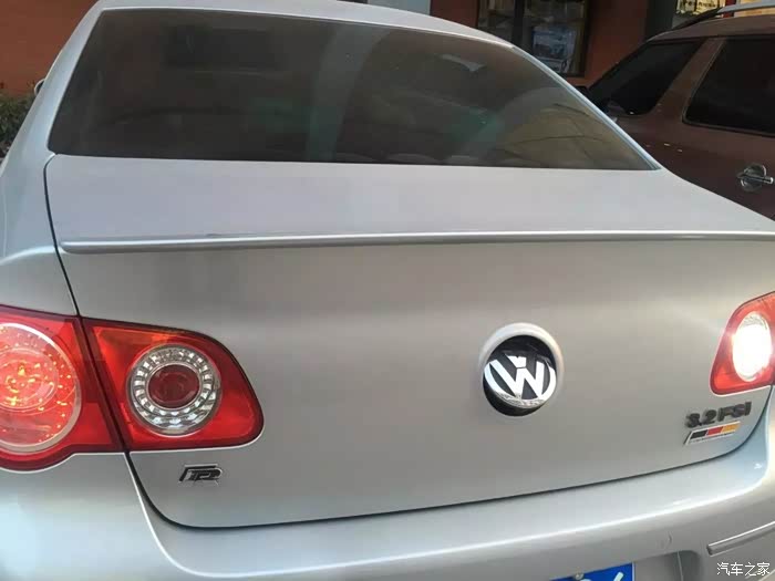

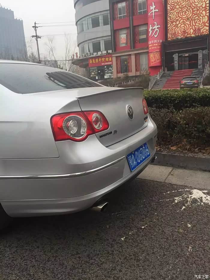

后唇我自己改了下,保持了原来的双边单出,只用了山寨包围的上部分.   换的定制字母贴,全部黑色字体,我自己贴的  看着还行,我没有装B的贴个R36!
小鸭舌尾翼,排气 只是装了2个 尾喉而已 没换排气。。。

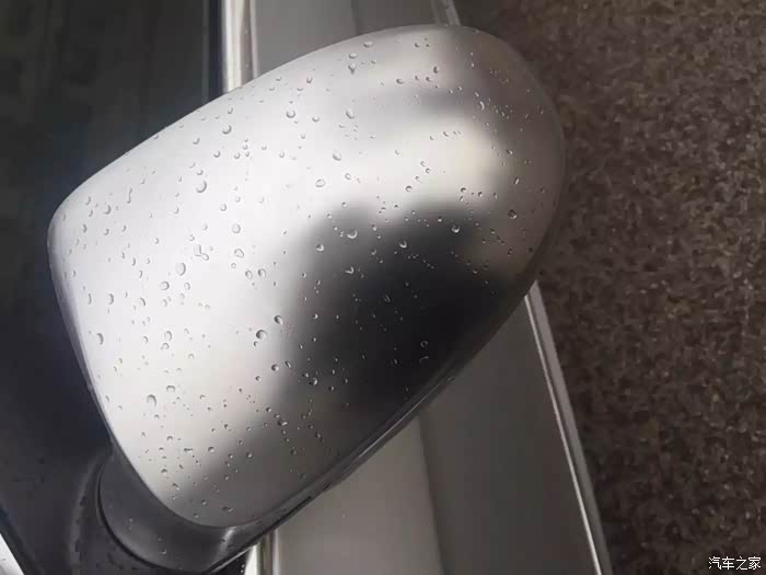

一对银耳(可不是喷的漆噢) 质感超强

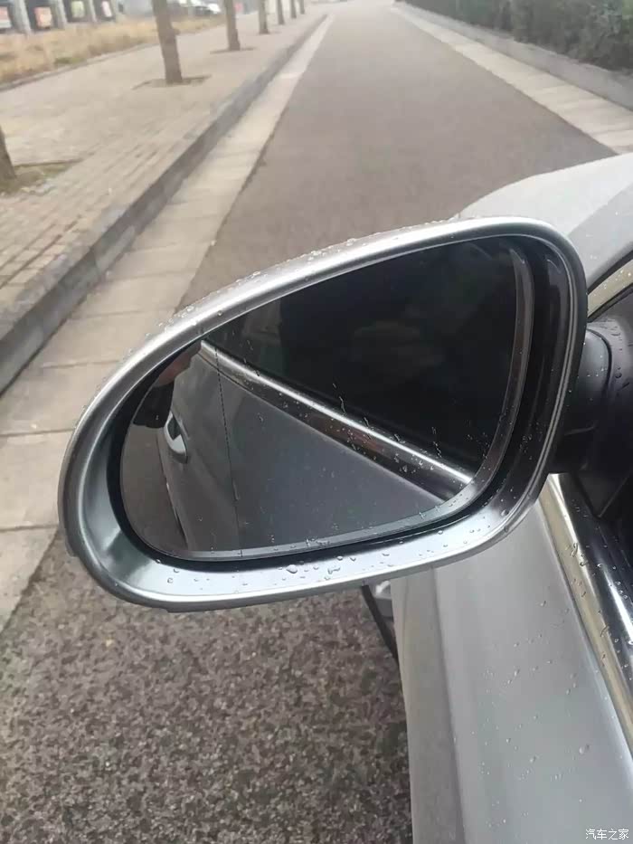

冒雨拍的照片

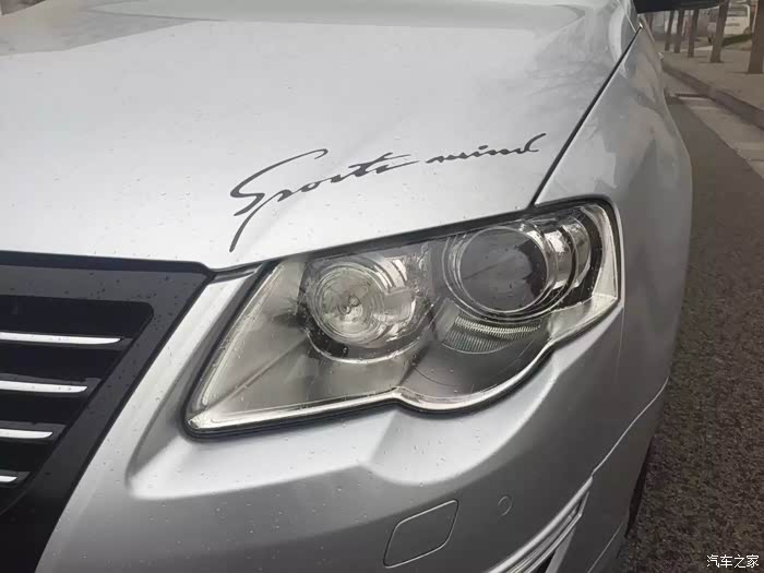

翻新的大灯,原车的大灯灯罩发黄,难看。我在某宝买的进口灯罩,据说是超透的,最少能顶2年。先用着吧。大灯总成太贵,所以就先换个灯罩算了

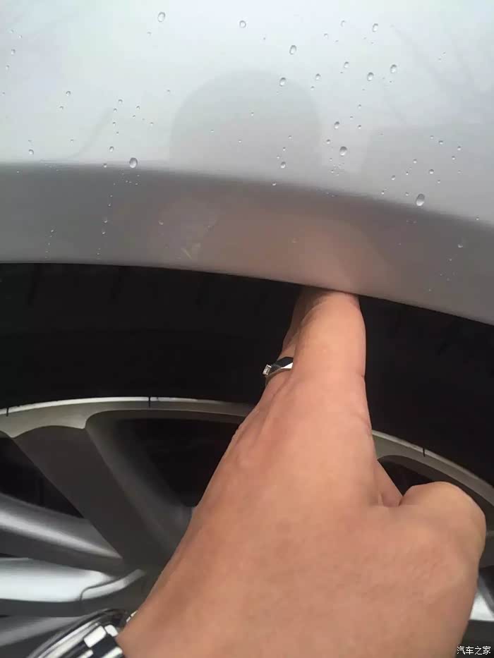

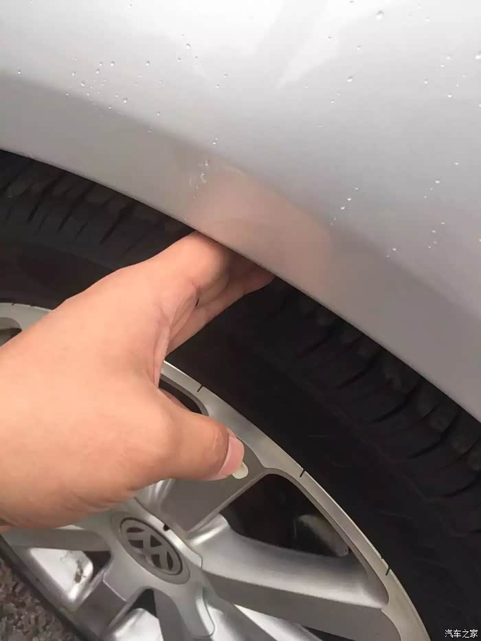

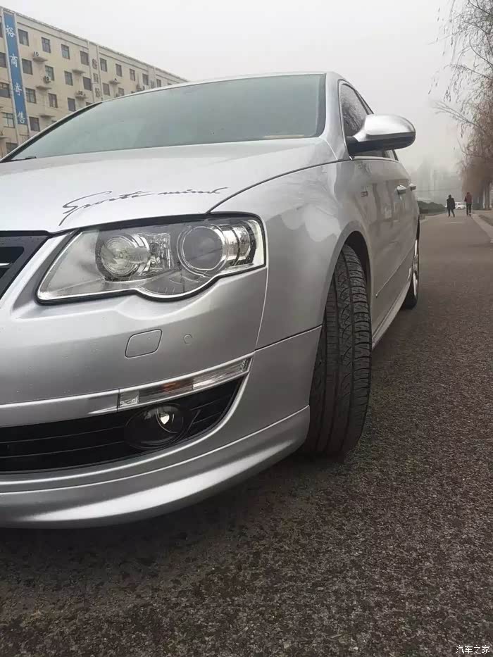

底盘所有橡胶件全部换掉!装上R36避震.弹簧后 低了不少,前面将近2指后面将近3指
一低遮百丑啊!!!

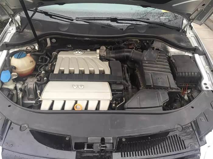

重要的部分,最最核心的部分!开回来全部油.水 统统换掉,上最好的。
6升极护机油伺候着。刹车油,防冻液,变速箱油,分动箱油,后桥油。换了两个皮带惰轮,换了新皮带!车开回来的时候怠速起步闯车,R档也有,换了2个变速箱电磁阀解决问题。杂七杂八等等 底盘件和发动机变速箱保养花了我1万3千元
V6 3.2配合DSG  +全时四驱。太爽,跟我君越前驱4缸车爽的不是一点半点。但不能和R36比啊。,差着级别呢(毕竟R36的缸径啥的都不一样,R36账面数据比这个3.2强很多)

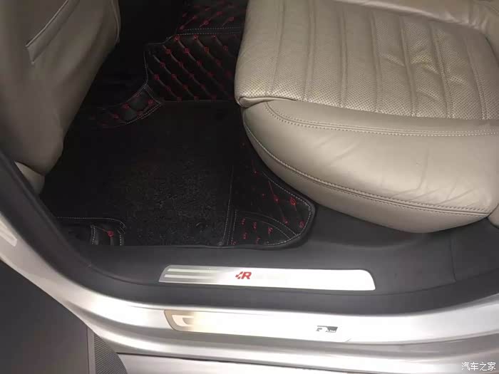

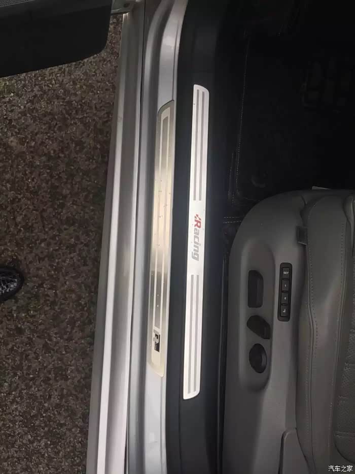

加装的门槛条
后面的

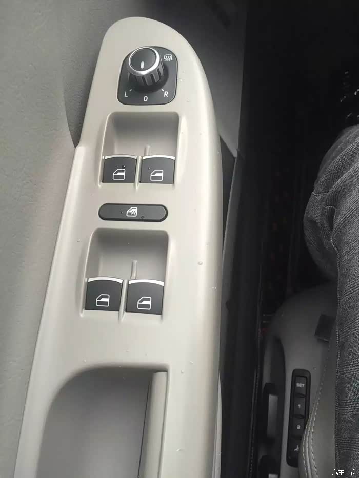

全车玻璃升降器开关升级成镀洛的

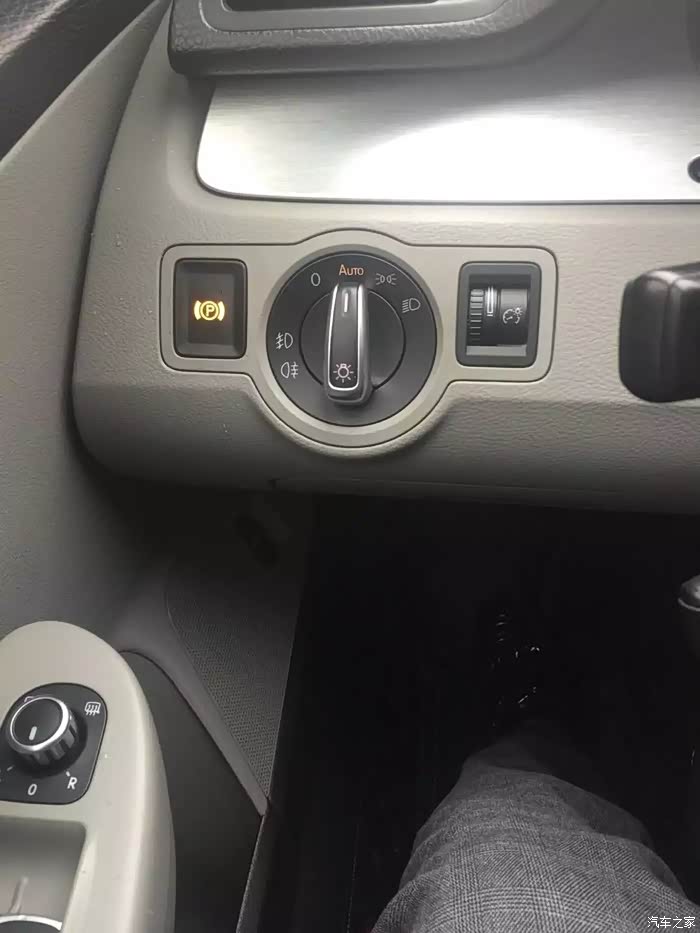

镀洛大灯开关

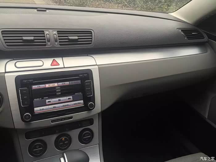

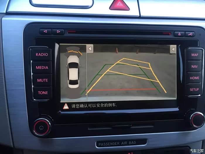

开始选择加装RNS510的 通过搜查发现RCD510音质要比RNS好(好像主机功率大一点),所以直接选择RCD510  虽然RNS功能牛B 但是我感觉还是音质好点是我所需要的,导航的话 现在手机导航也很准的,所以车上就不需要在有导航了

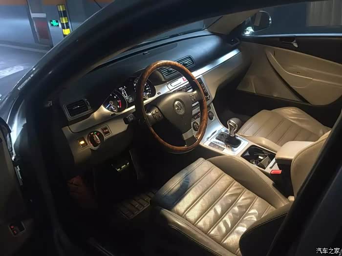

原车的桃木条换成了拉丝铝的。也就是仪表盘那块和副驾驶那块加中间的小横条,方向盘目前没我看得上的拆车R36的(新的好像很贵),所以暂时没换,其实这桃木的手感也很好,就是有点大,握着有点细

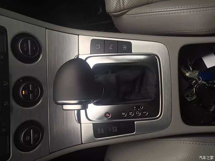

原车的档杆已经被手汗腐蚀的相当难看了,换了奥迪档把,也是费了好大的工夫(底座不一样。。。)

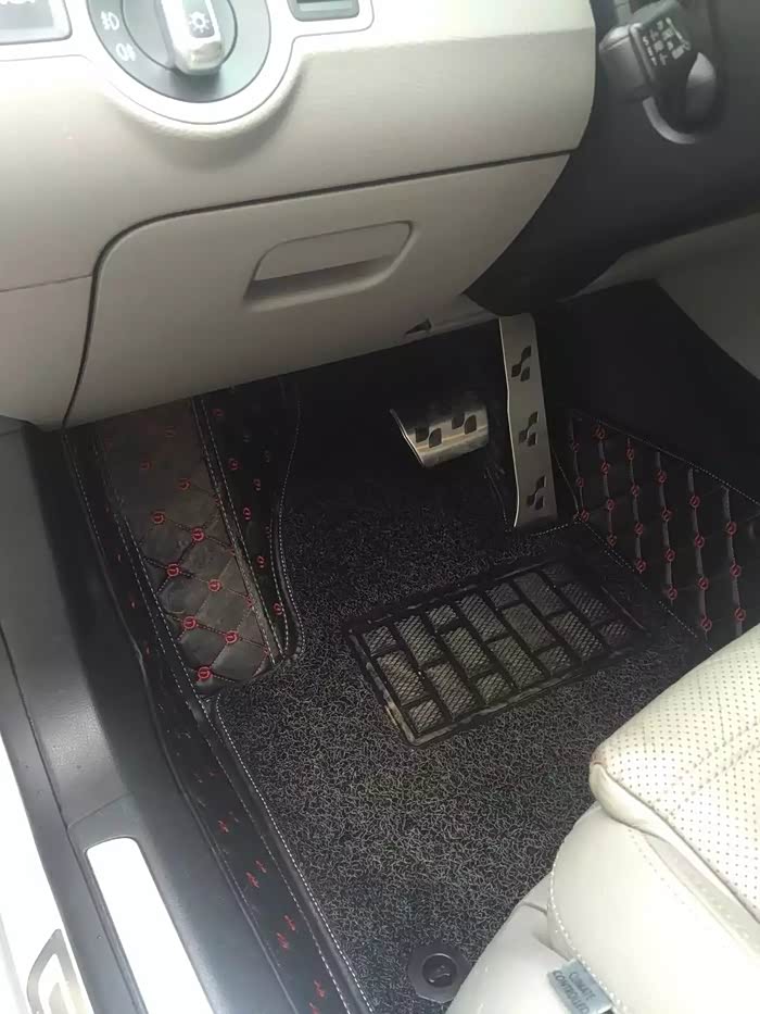

R36刹车油门 踏板,这个改着简单

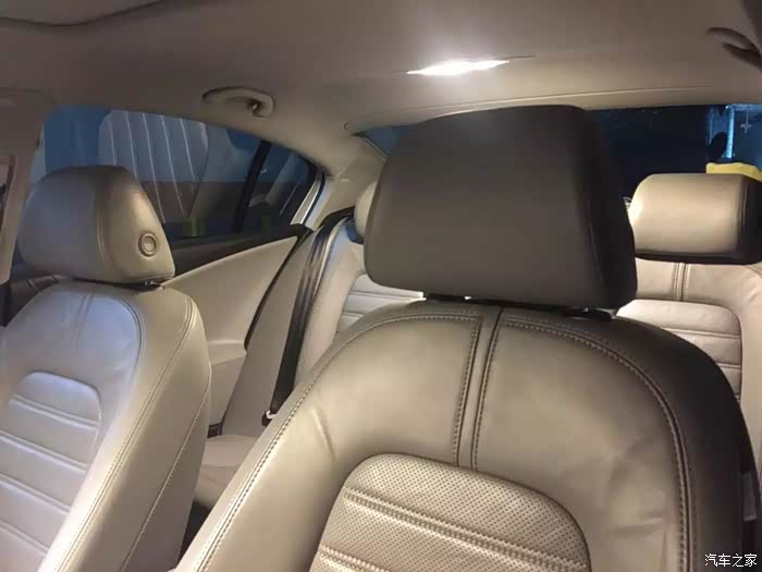

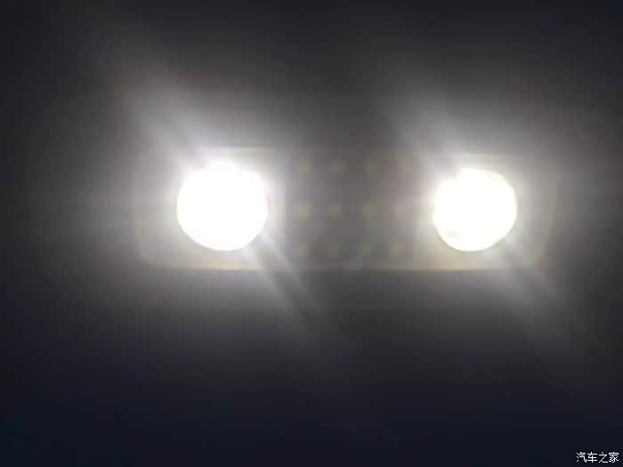

室内灯光全部升级成LED的。暖白色。很亮,都是我自己换的。。。。
后面的顶灯

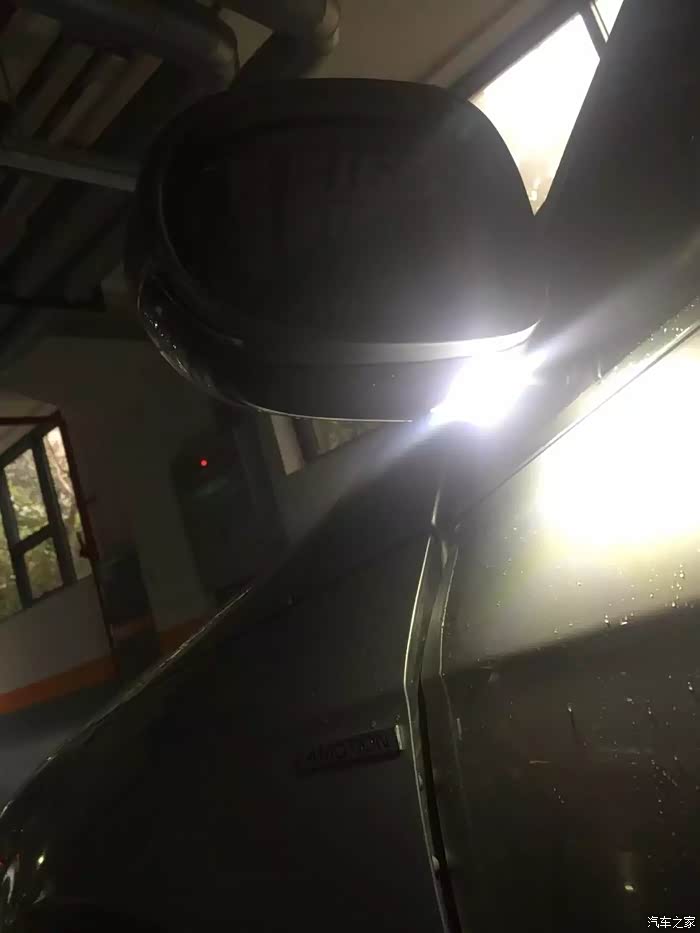

后视镜照地灯依然 LED

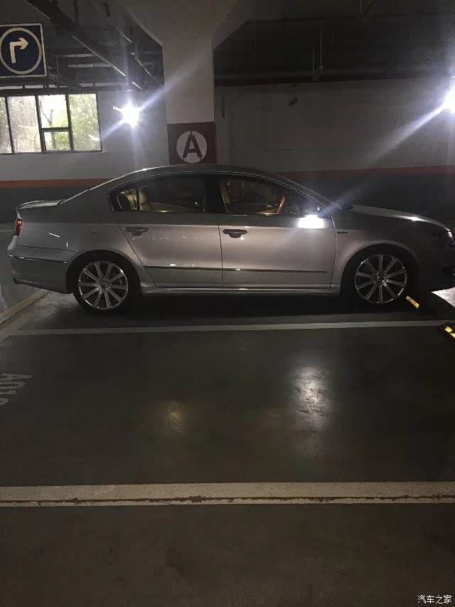

入库歇息了。。。。。

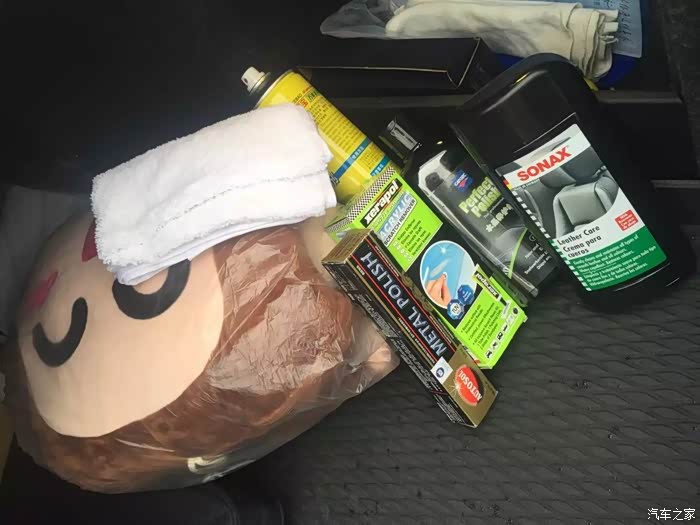

漆面护理和内饰护理的一些小东西,我的养车习惯一般就是洗2次车打一次蜡!

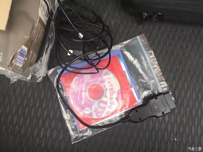

自己买的5053 数据线带光盘的。 我刷了几个隐藏,像锁车滴滴声啊,雷达音量啊,迎宾座椅啊,等等几项吧,操作很简单的。

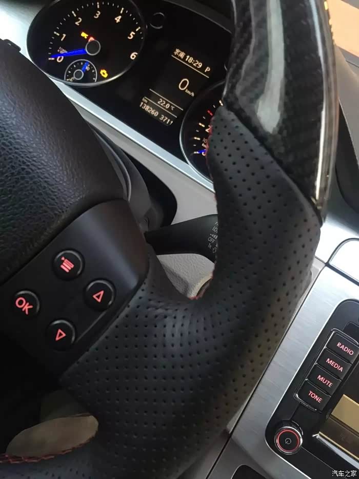

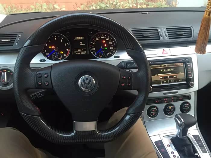

更新下换的方向盘.工艺很好。不错
新换的RNS510主机 带倒车影像
带辅助线
闭合的时候
打开工作的时候  **提升了! 目前就更新了这么多东西。效果很是满意
