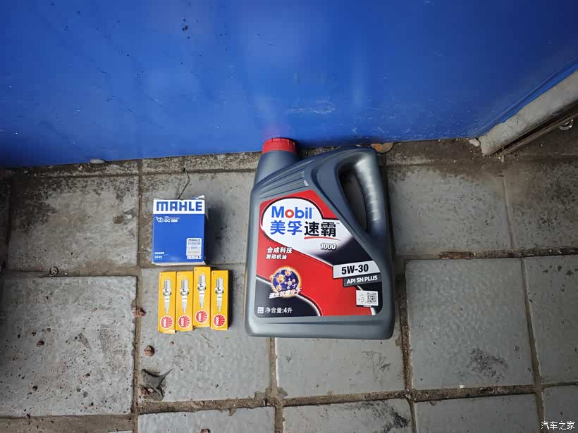

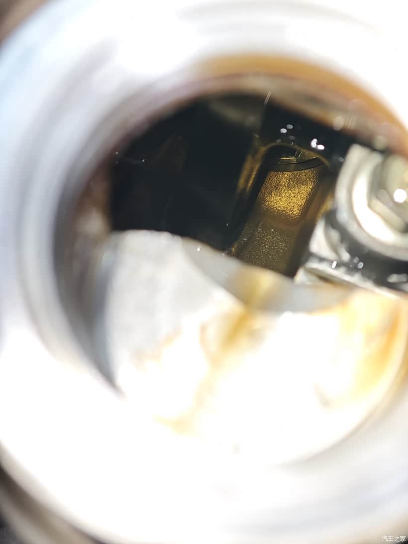

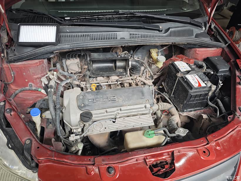

1.冷车的时候 叽叽的异响,开空调 和压发动机这个机脚 会严重点,而且原地怠速打空调 还会吐,感觉像要断气了一样,怀疑是原车主换了火炬的铱金火花塞的问题,这次就换回原厂NGKBKR6E-11 4个57。

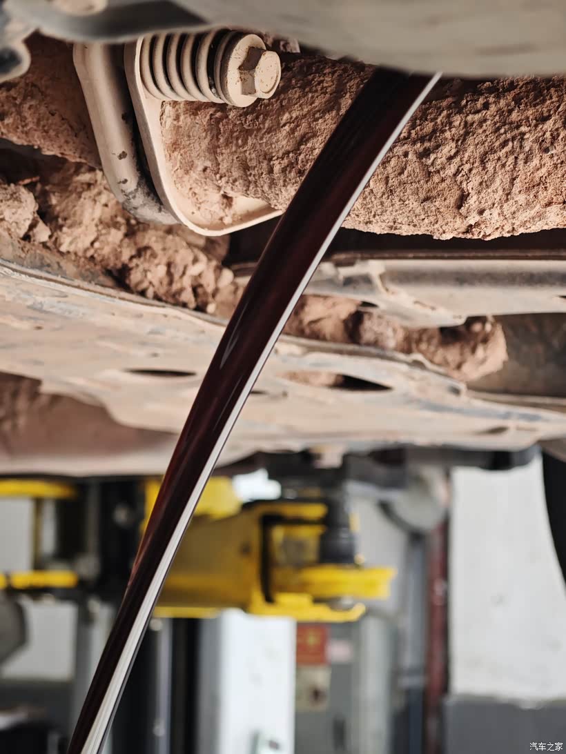

2.原车1500km之前换的一个擎澎g500全合成 直接换成速霸1000 跑1000-2000公里再去换成美孚EP0-20。
3.机滤不知道什么牌子,换回马勒。

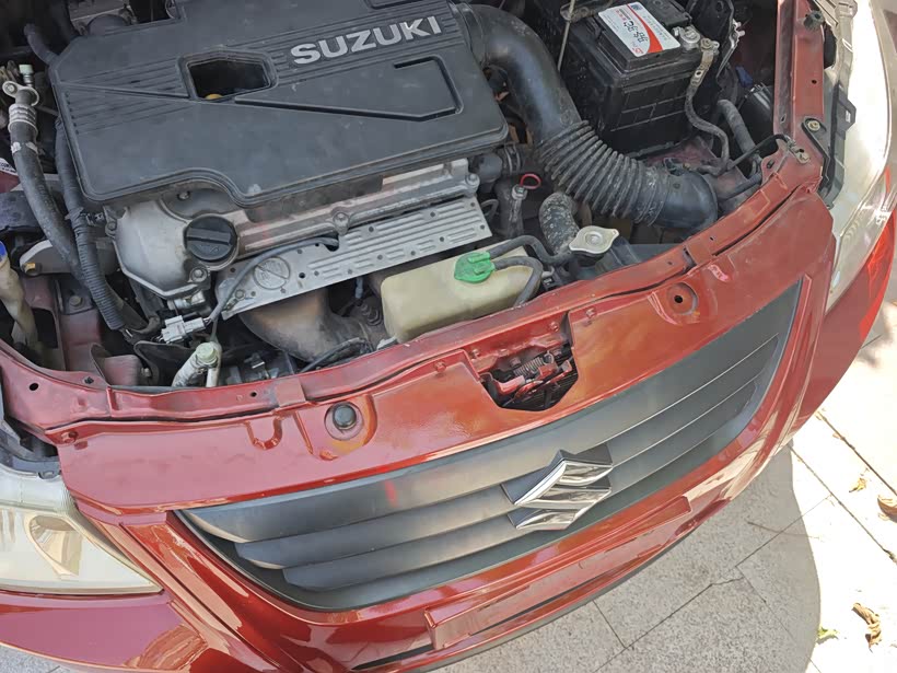

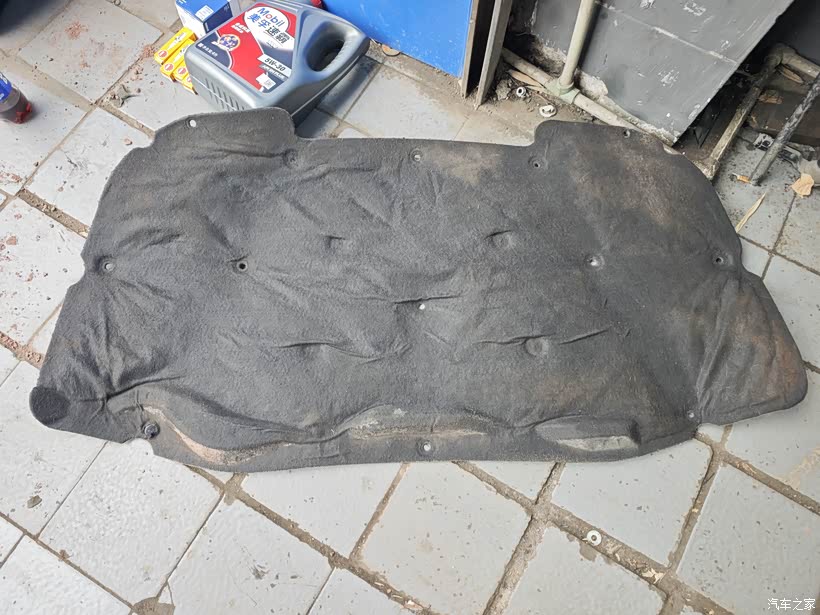

4.发动机隔音棉太脏了。直接拆了,卡扣都断了。直接丢了,等有钱了,再买个自己装上去就行。其实也可以不要了。

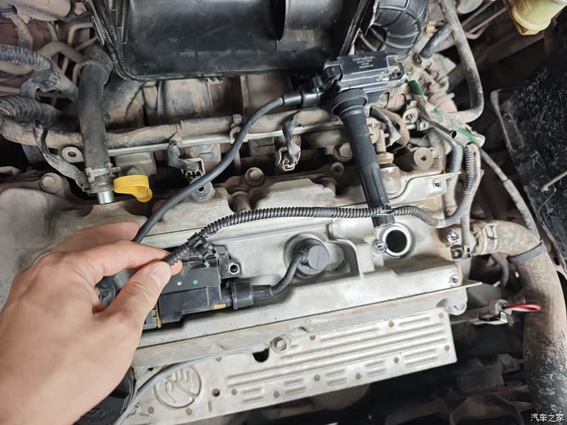

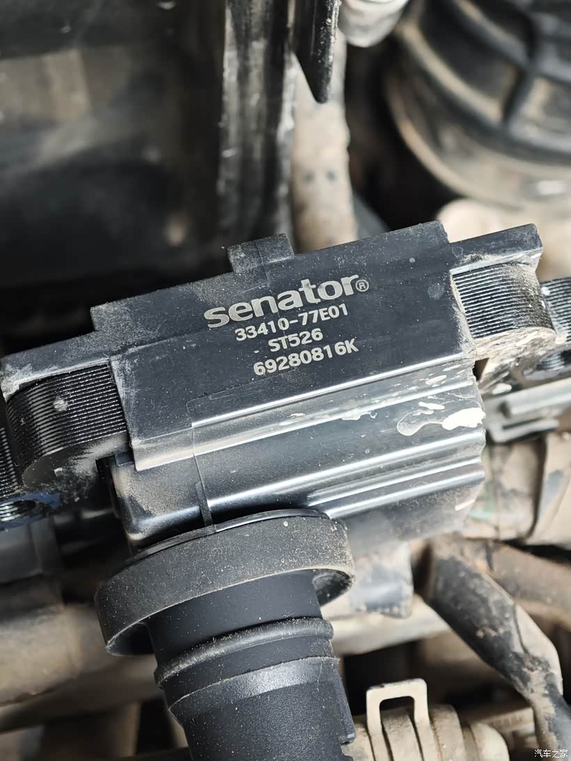

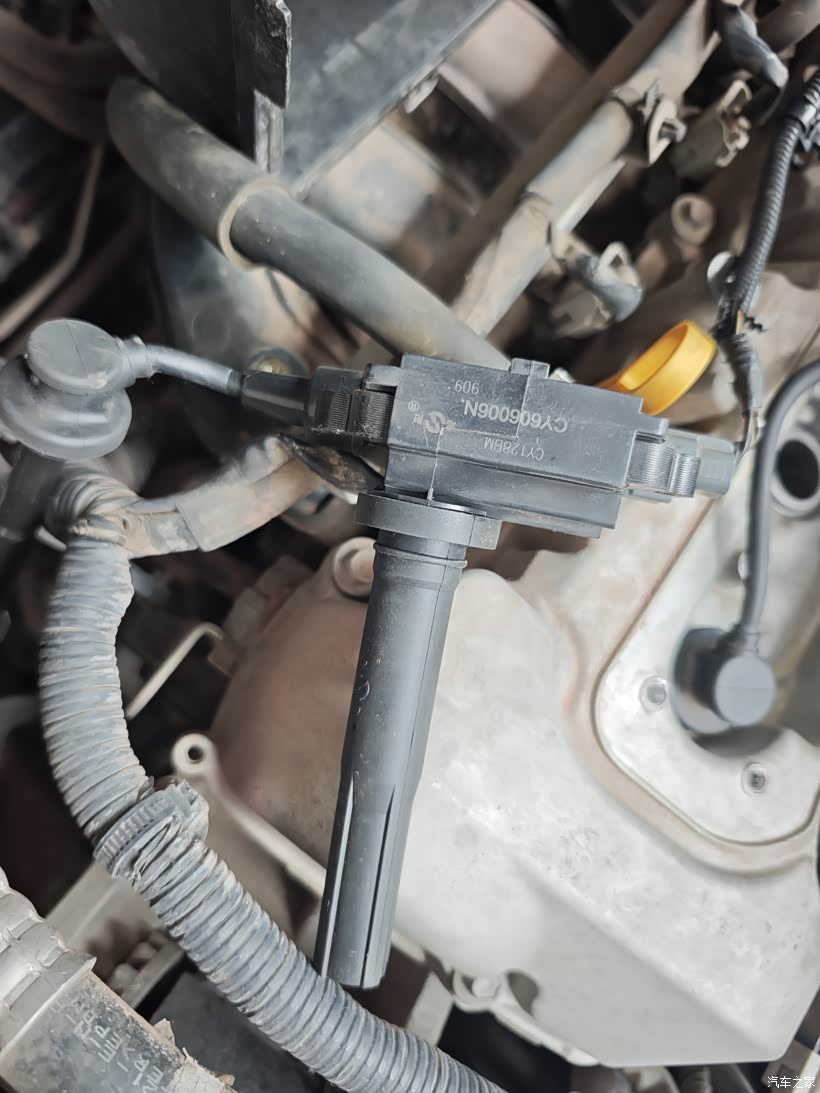

5.点火线圈一个是志阳,一个是senator,不知道什么牌子,准备换成NGK加副厂分火线300+100.或者换成原厂金刚石加副厂线460-500。

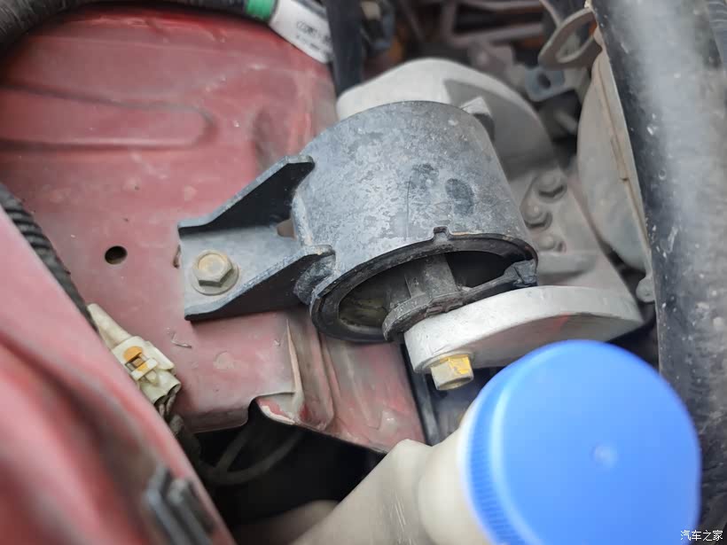

7.检查了机脚胶没什么问题。所以就不考虑更换了。

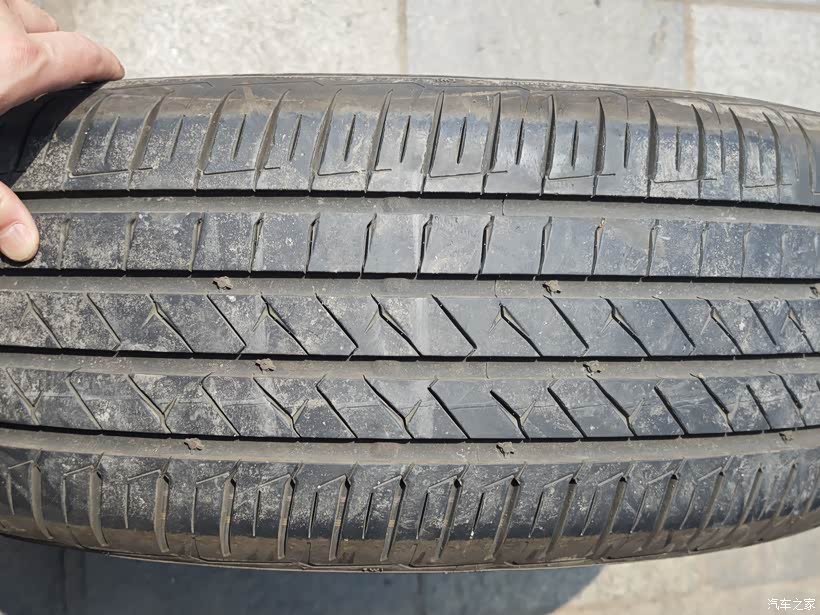

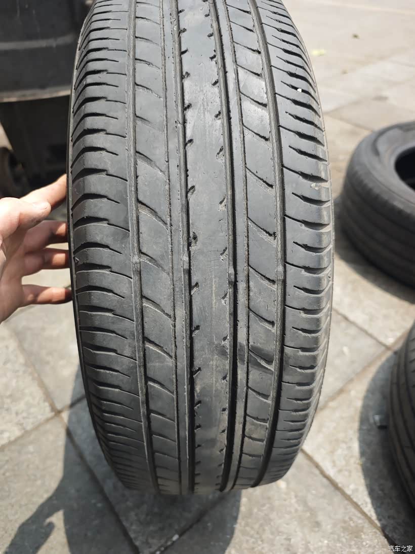

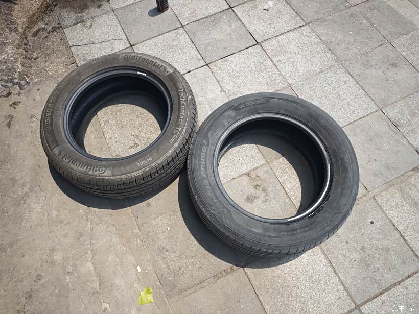

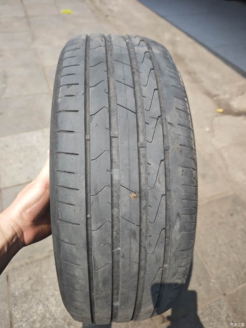

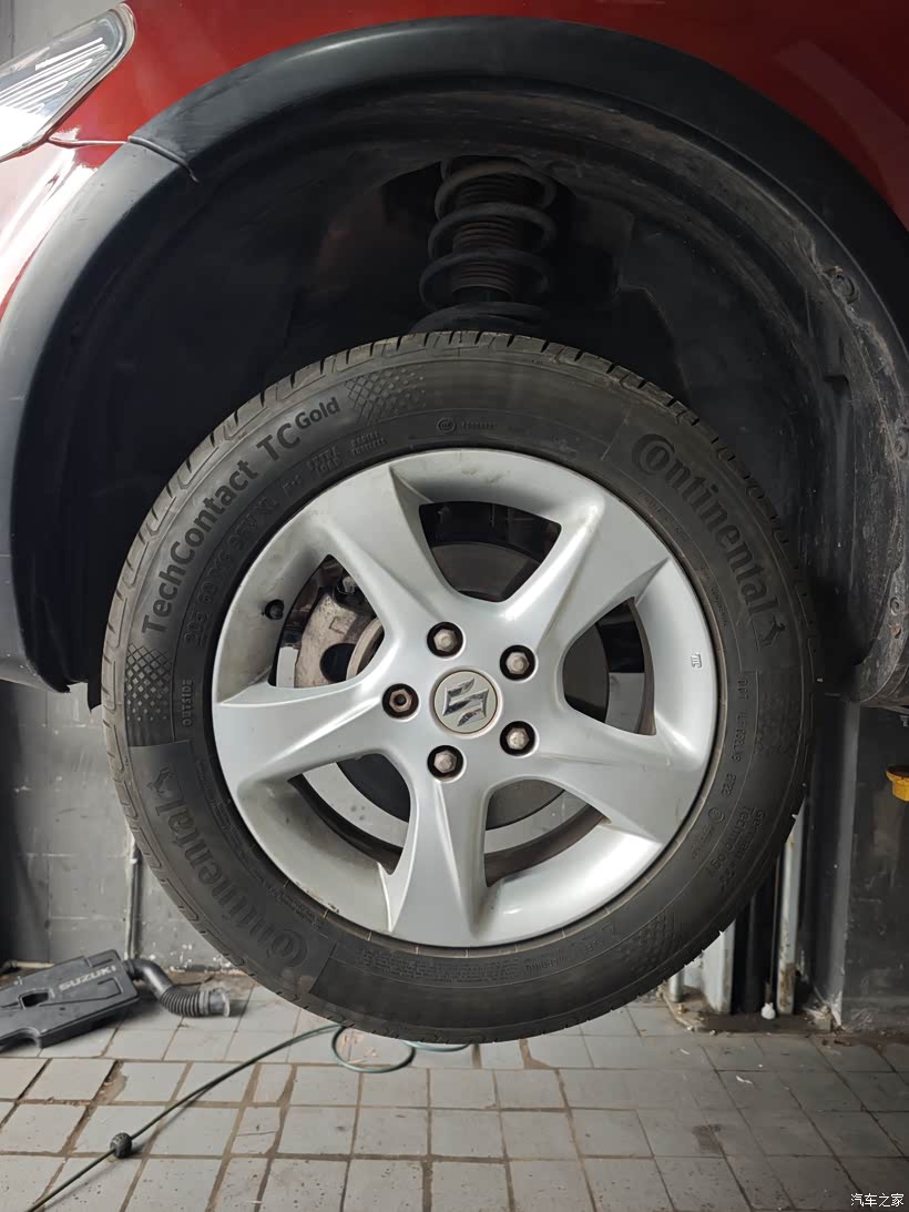

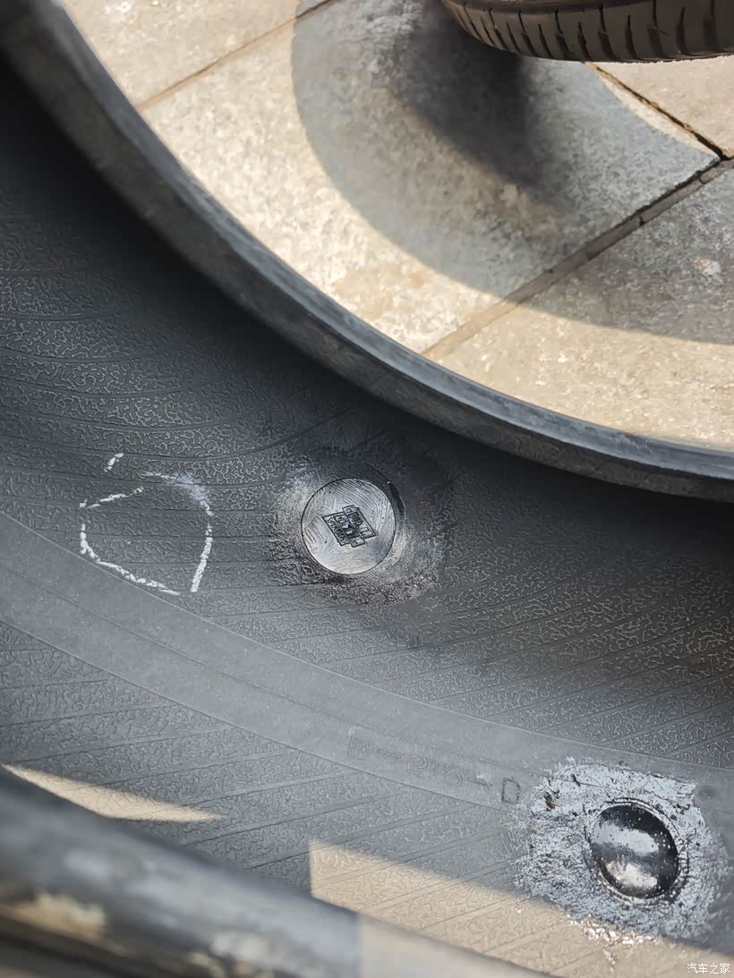

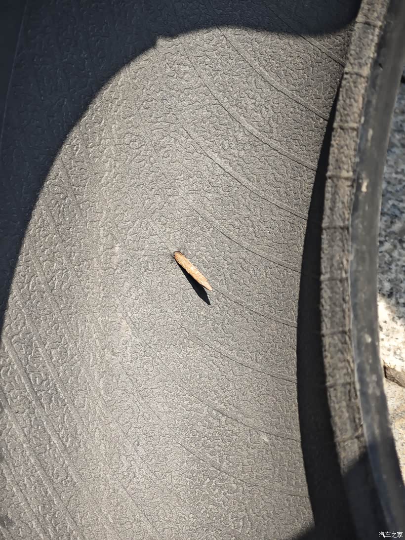

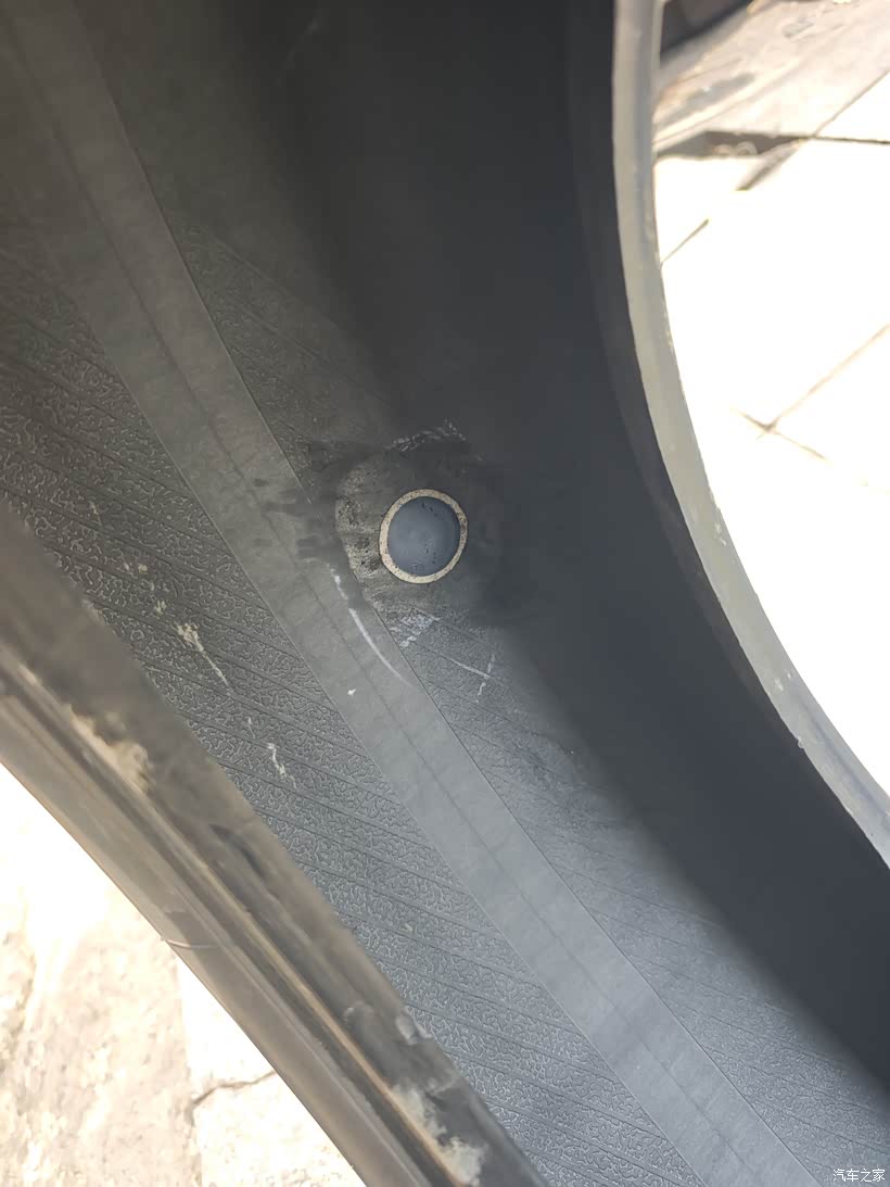

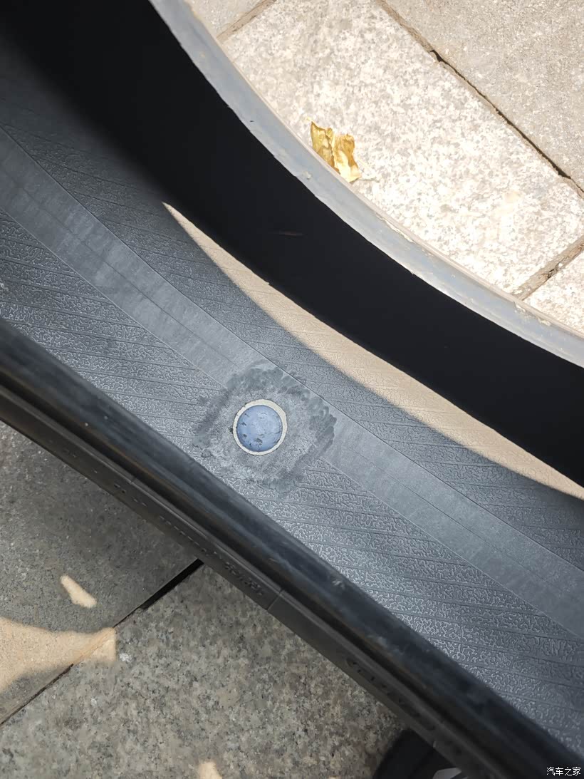

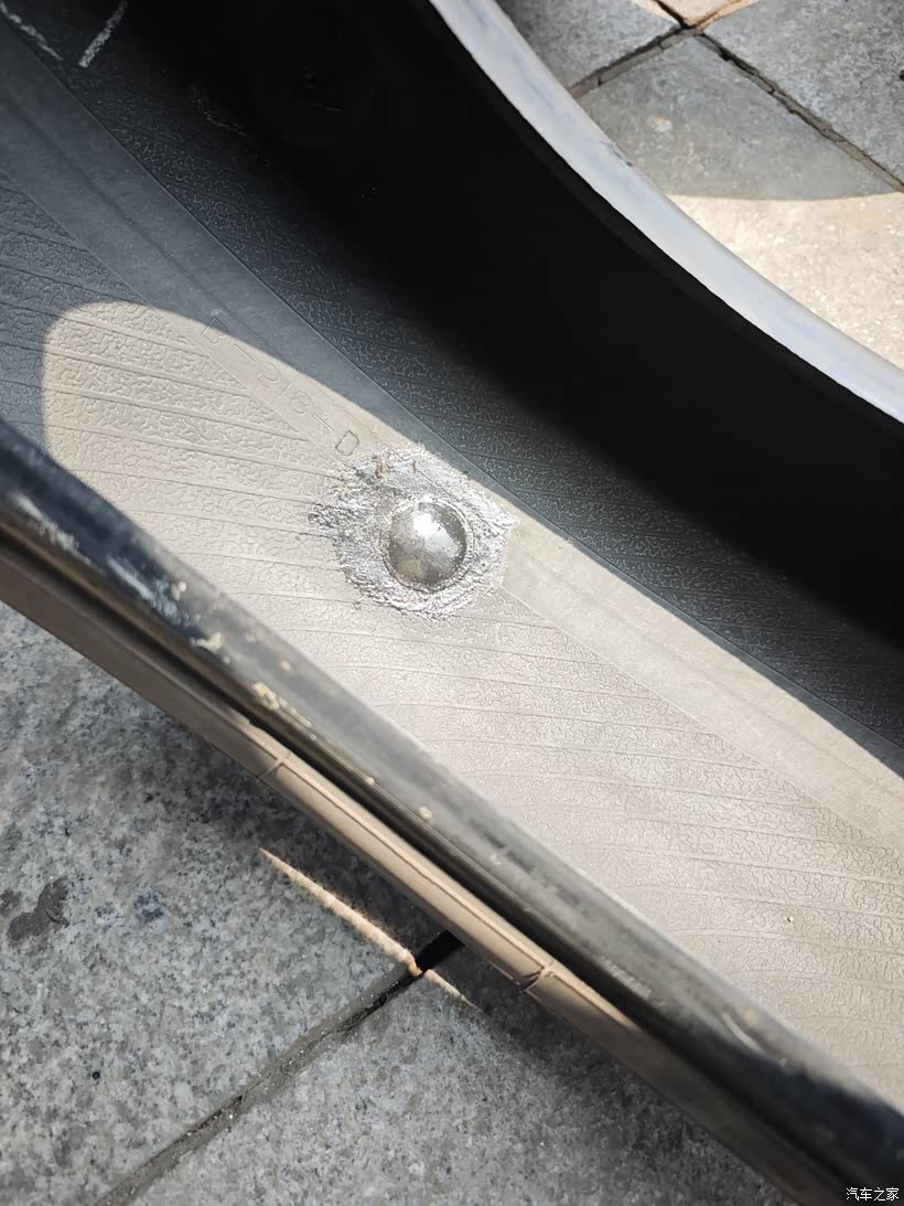

9.轮胎是手的二手 9成新,马牌22年27周的 TCgold,原车主 前轮是24年韩泰 后轮是15年优科豪马。都磨平了。后轮有一个轮胎补了5次,还有一个长钉,真的不讲究啊。

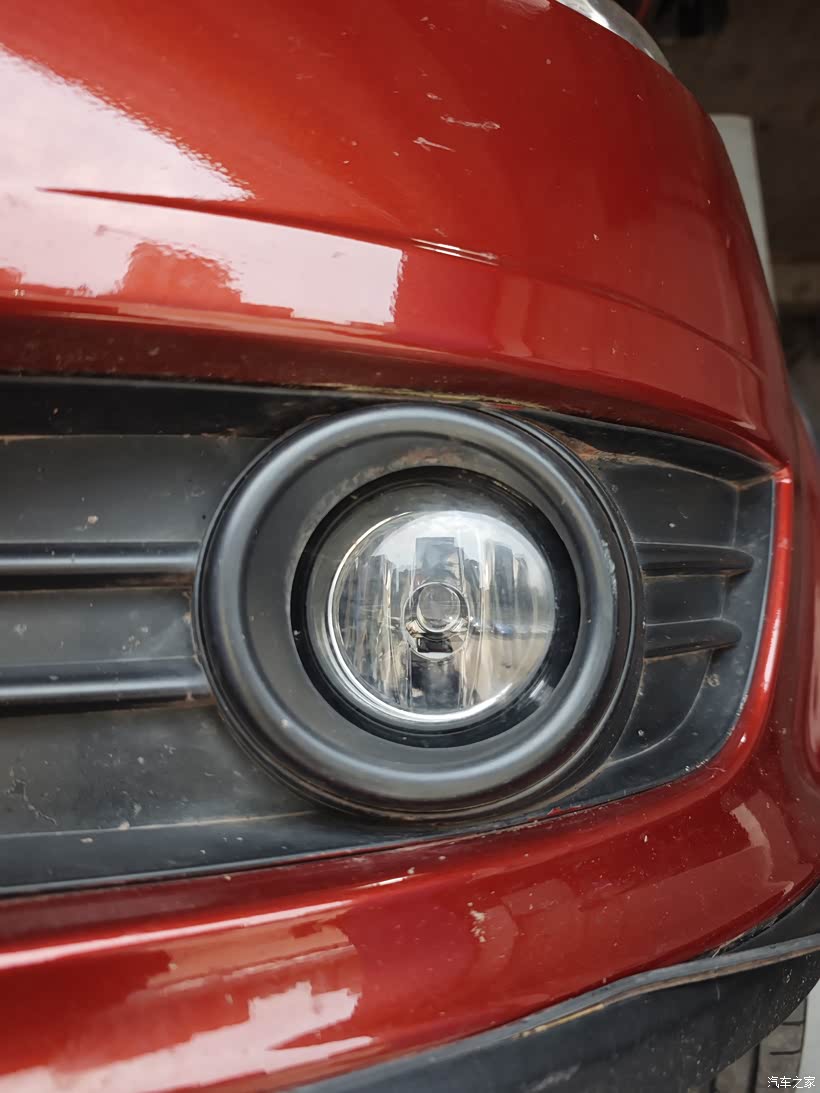

10.右边大灯黄了,买了一个拆车件,135包邮,成色还不错,后续可能还要换灯泡。左边应该是副厂件,就不纠结了。

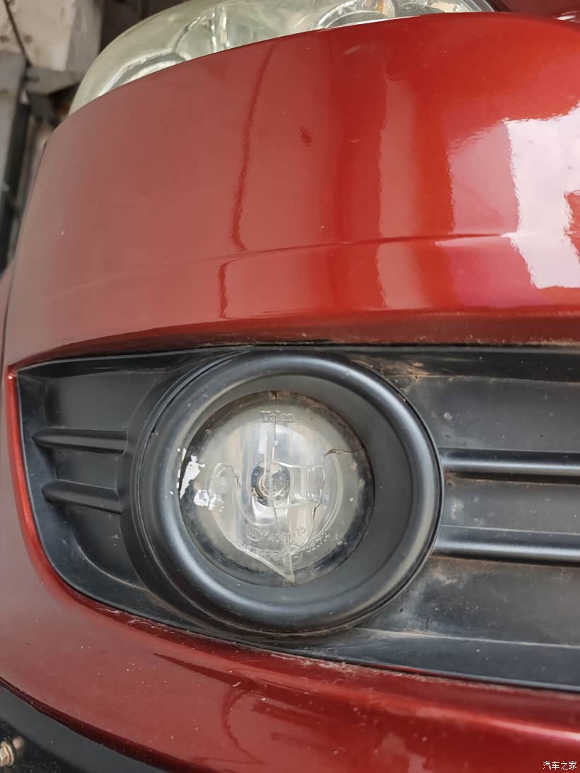

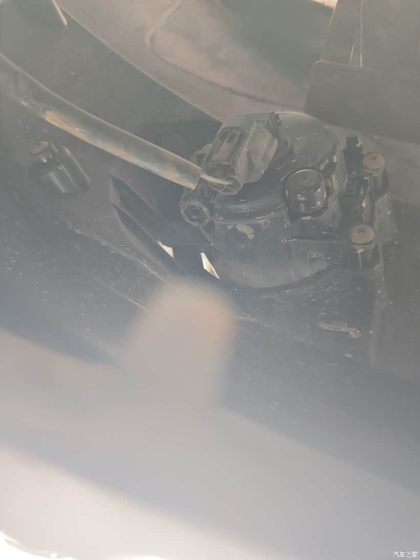

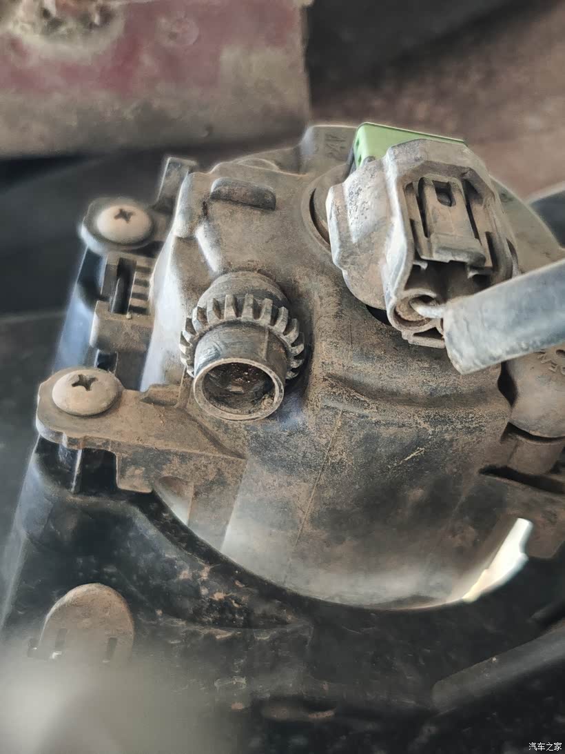

11.雾灯只有右边亮,原厂法雷奥,玻璃也碎了,左边应该是副厂不亮,等有机会收两个拆车件。不然年审都没办法过。

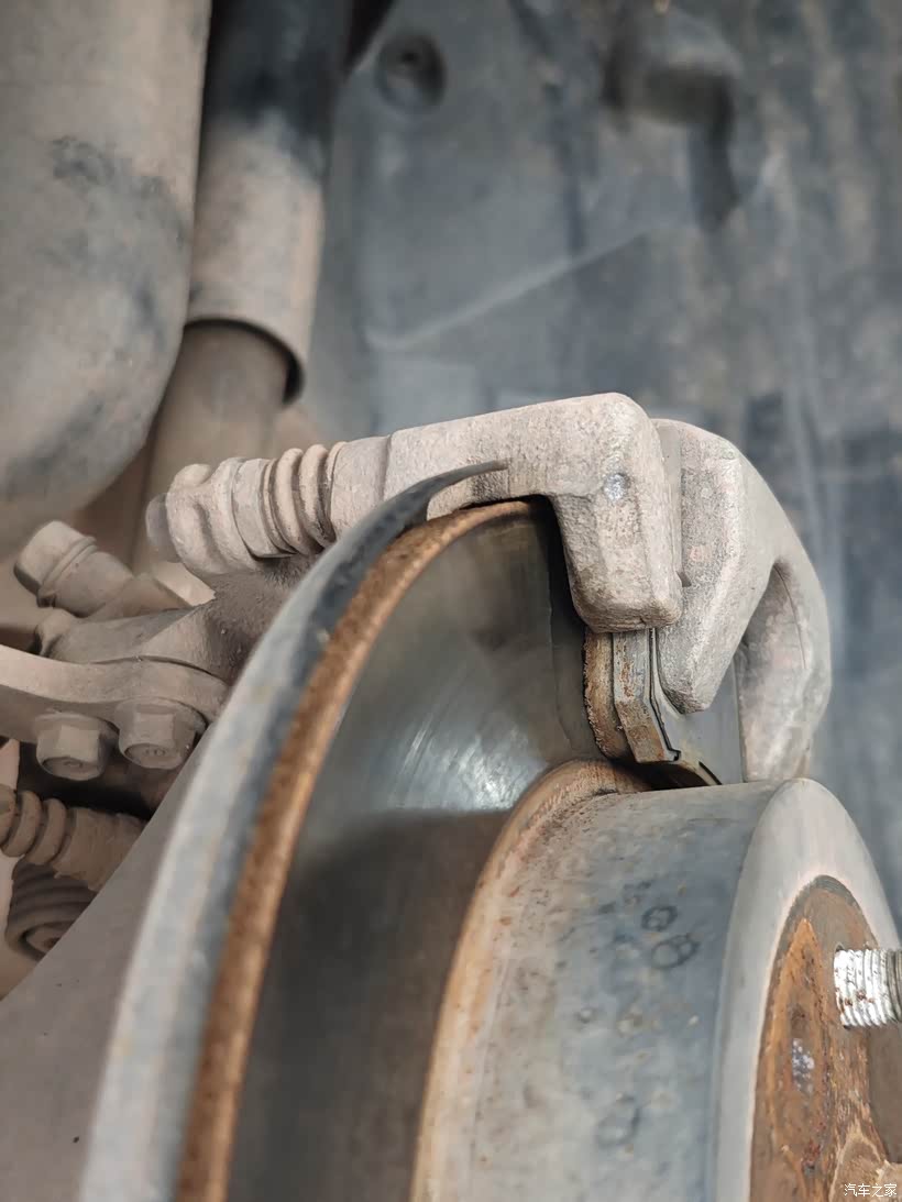

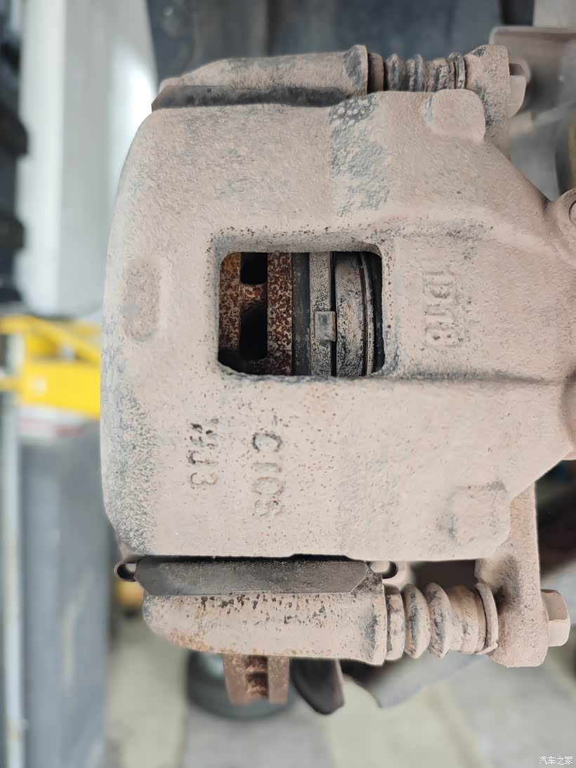

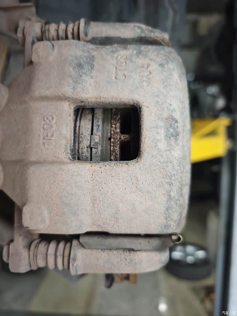

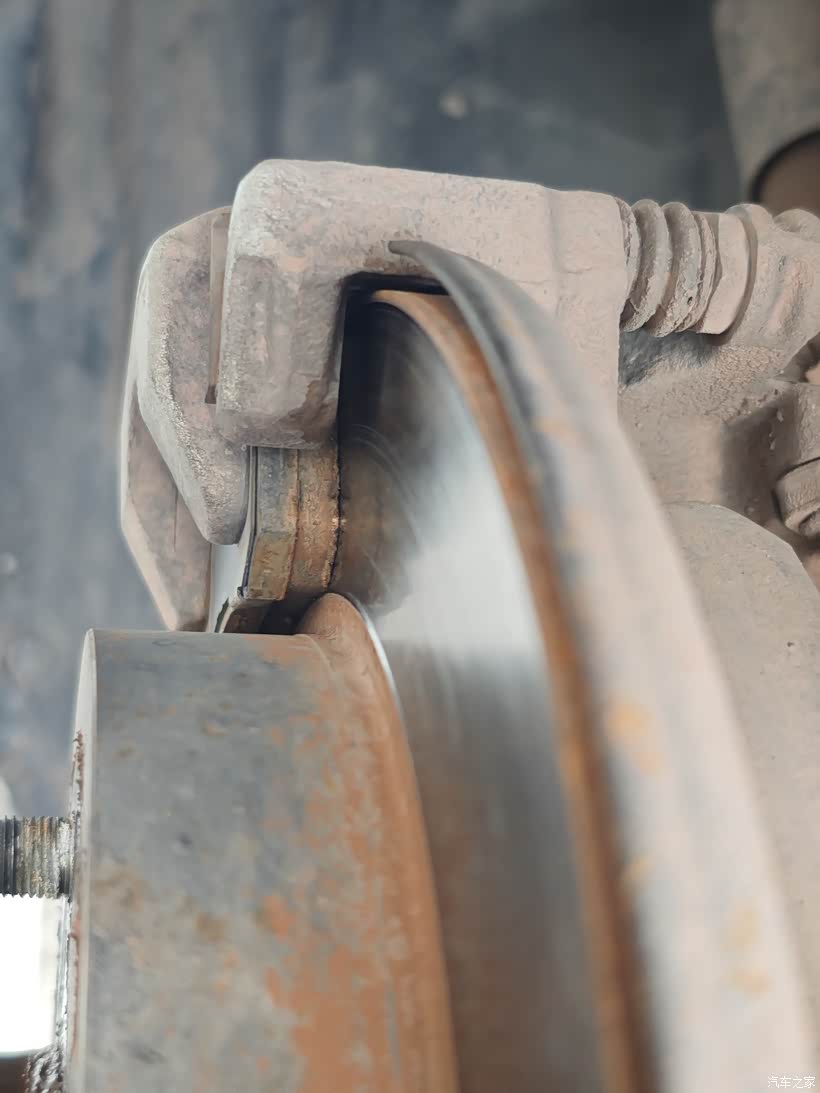

12.刹车片厚度还有 刹车盘也没多大问题,这个就暂时不管了,就是要去看看刹车油含水率,等有机会再说了。

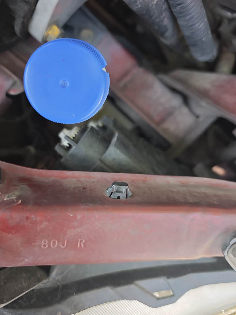

13.引擎盖撑杆卡扣断了。雨刮水的盖子坏了,引擎盖缓冲垫缺一个,雨刮支架盖子少一个,后备箱撑杆没力气了,右边座子和螺丝生锈。这个能用就用了。

现在最迫切的 还是换点火线圈。因为先要把发动机搞好,才能弄其他的。
