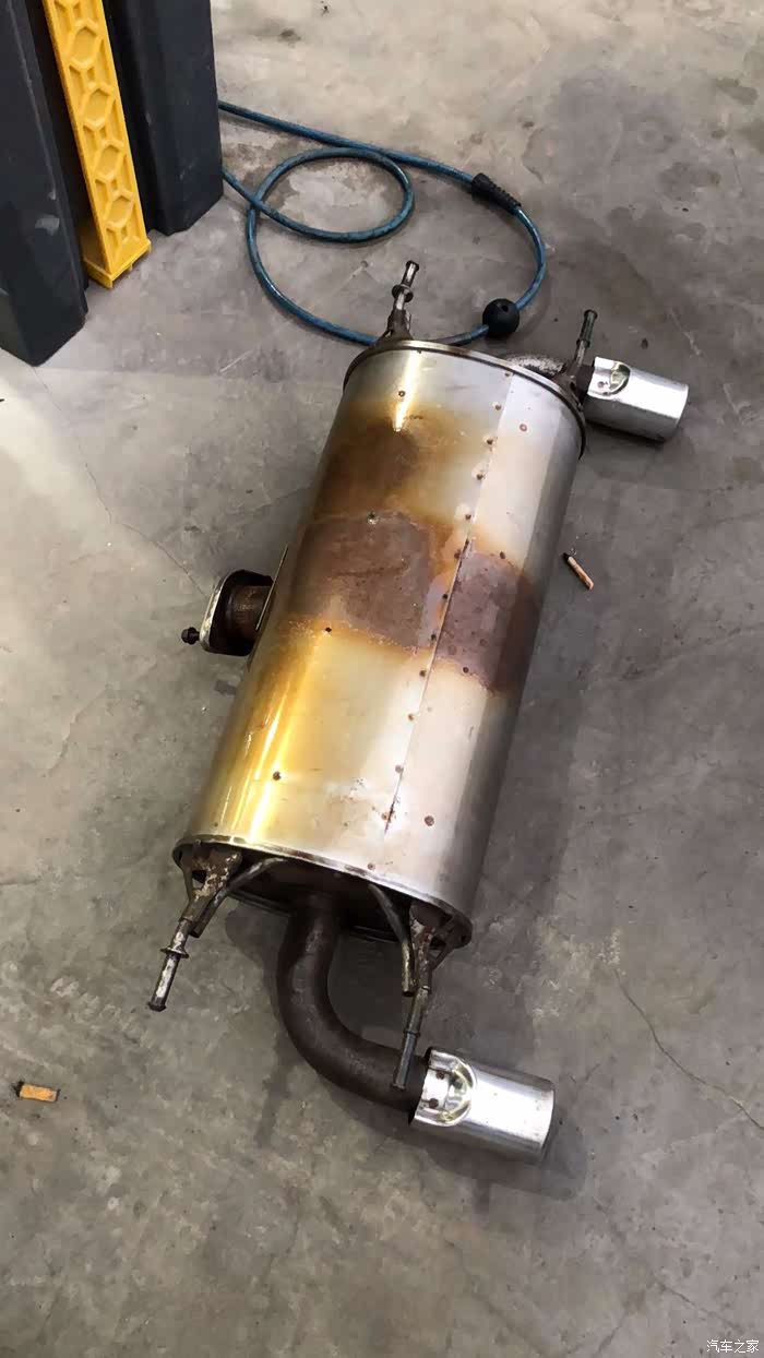

从车友那收来的原厂尾段排气,成色还不错!感谢天津的车友

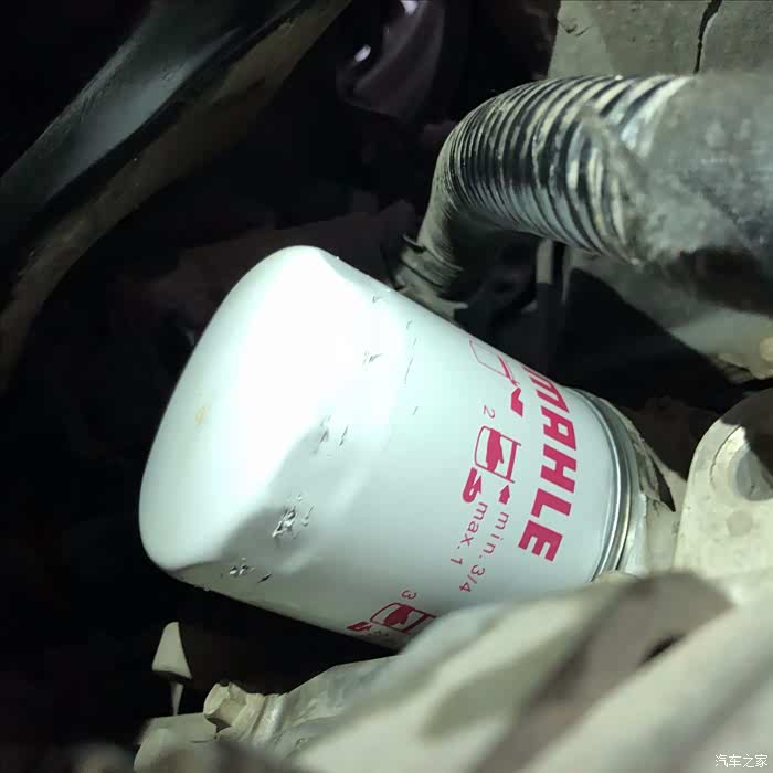

机滤型号:马勒IOC555
检查一下机脚(发动机左右两边下侧)看看是没啥问题

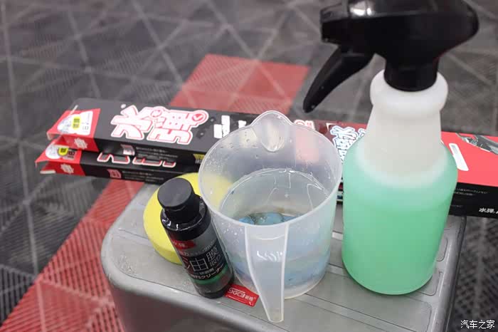

换下镀膜雨刮

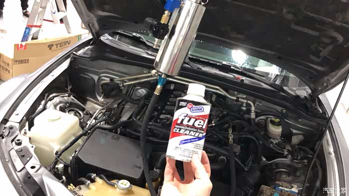

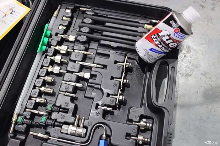

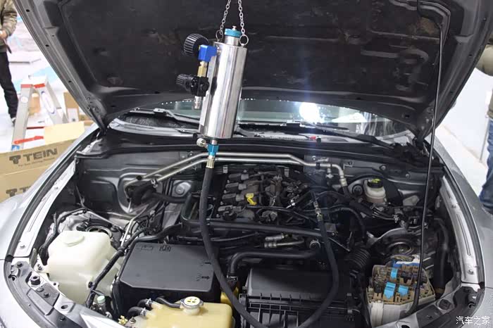

清洗下积碳,挂个大瓶

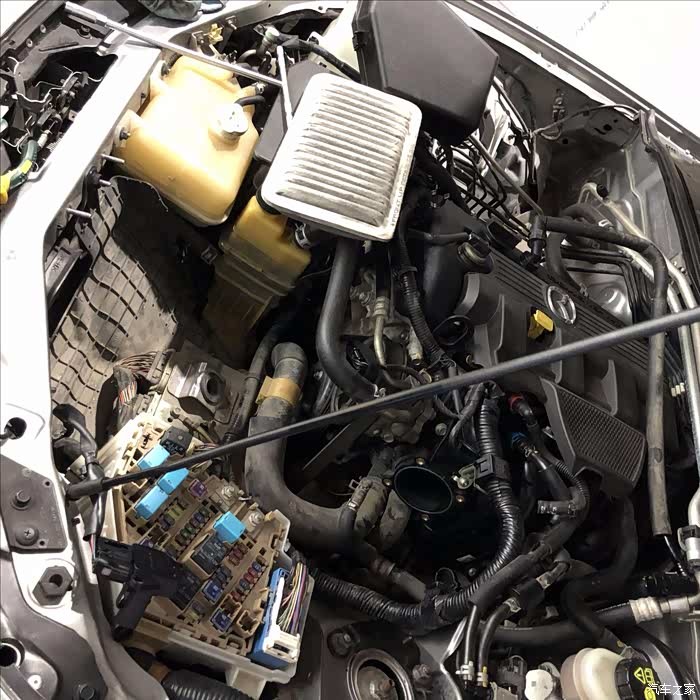

拆下节气门,跟进气支管
空滤淘宝买的,买2送1,哈哈
清洗完毕

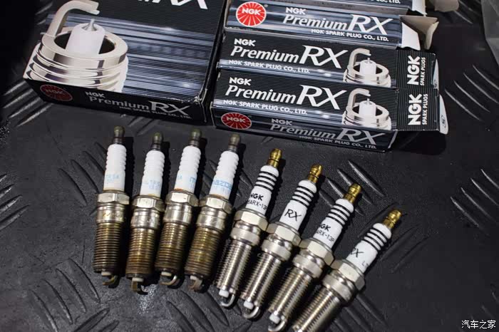

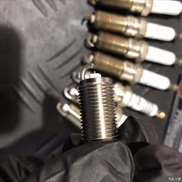

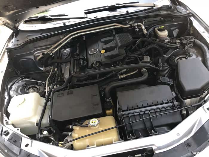

更换NGK辽依金火花塞,民用的顶级火花塞了,1缸有串油的迹象,不过一点点不影响
看到头上那一块了吗

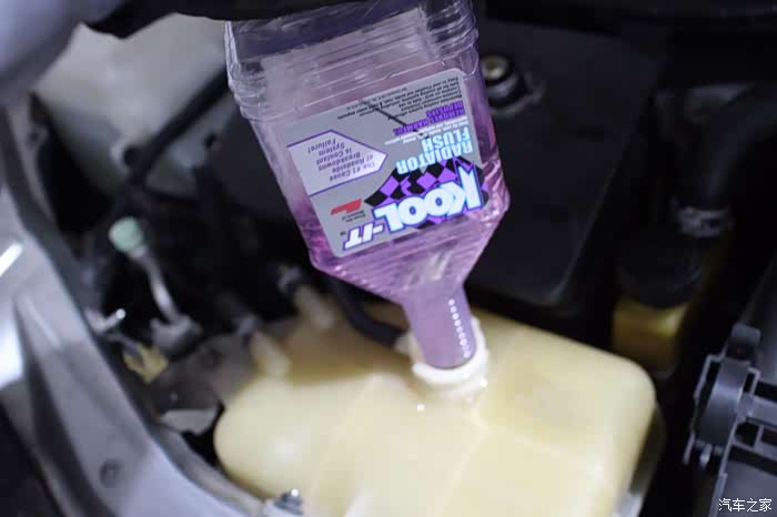

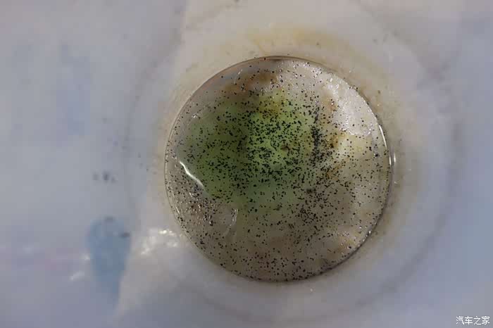

清洗水箱,(路博加水箱清道夫,强烈推荐,看后图),更换冷却液,我选了冠军的
这只是接了3L 冷却液倒出来的杂质,自己感受下

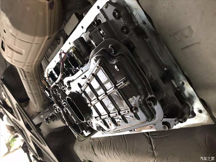

车到那一天重力换了2L多的变速箱油,放出来听脏的,所以在开了半个月之后,决定拆油底壳换滤芯,再重力跟换,之所以没有选择机器循环,是因为店里没循环机,哈哈,有条件的可以循环更换,但是有弊有利,老车很多师傅都不建议用循环机更换。

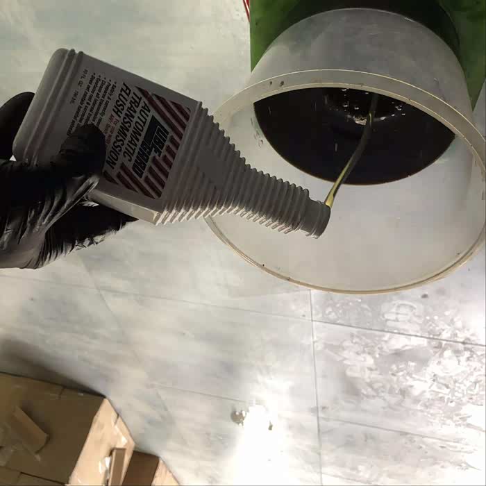

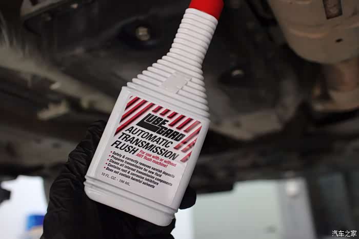

先放了一点油,加入了路博加的变速箱清洗剂,再打回变速箱,出去跑了下回来,再开始放油拆油底壳

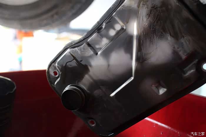

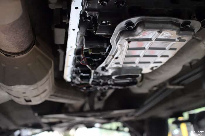

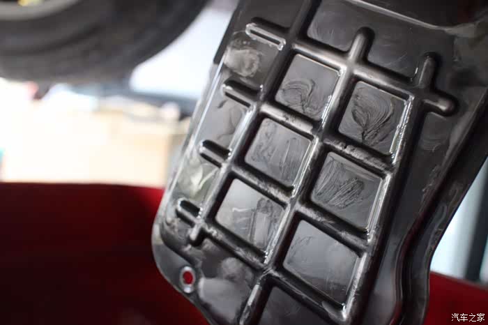

油底壳拆完了,见到了庐山真面目

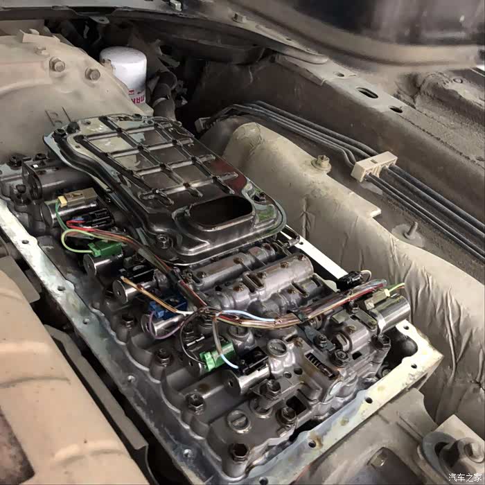

开始拆滤芯, 4个螺栓,卸下之后,往下一拉,滤芯就下来了

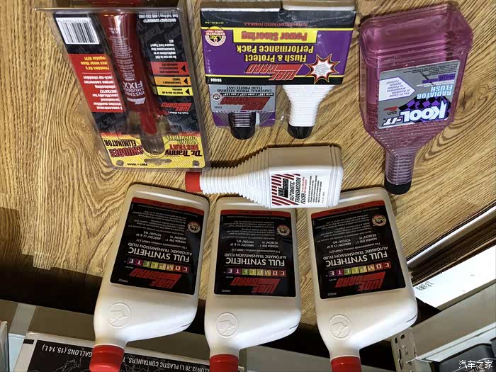

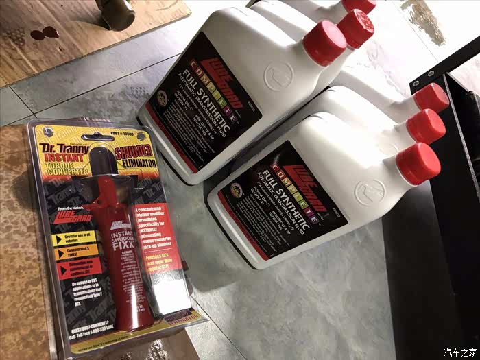

变速箱油,还是路博加,还有止震添加剂 加入变速箱之后一同添加

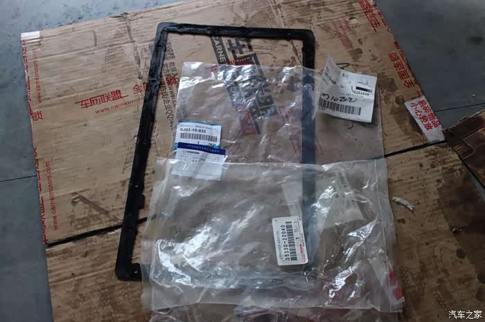

锐志变速箱滤芯的包装+MX-5 原厂变速箱油底壳的垫片, 话说,小5的配件真的挺贵的。难得找到一些通用的,原厂滤芯某B 360  锐志的只要一半的价格
拆下的滤芯,表面还是有很多油泥的
黑嘿 的一片
更换完滤芯,准备上垫片,上油底壳, 小5的油底壳螺丝较多,尽可能用扭矩扳手打均匀,当然老师傅也是凭自己的经验跟手感的。

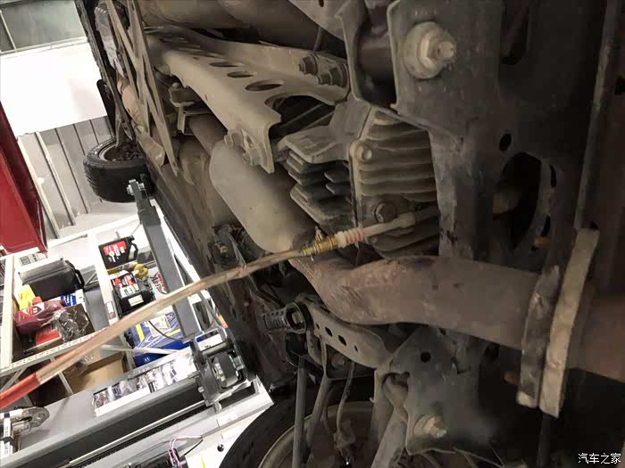

说下差速器油,有的车友都说1L够, 原车主估计从来没换过差速器油,放出来的时候只有0.5L,,,,而且黑到离谱,在加了1L之后,我再倒了0.5,用于循环,在1.2L左右的时候加油口开始流油,至于到底是多少容量,反正加到加油口开始溢油就好了。
安索75w-90 gl5
2个螺丝,上加油口,下放油口

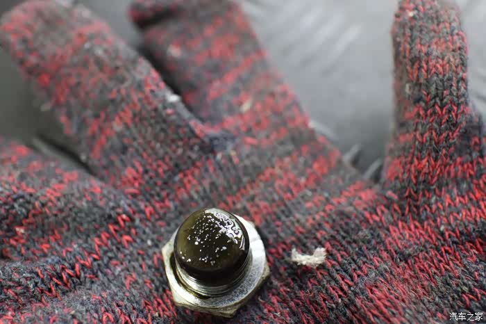

原厂磁性放油螺丝,好评,油泥多的是,,,,,真的脏,
再此说下感受,所有的油水跟换,除了变速箱,差速器油的更换是我感觉最明显的,

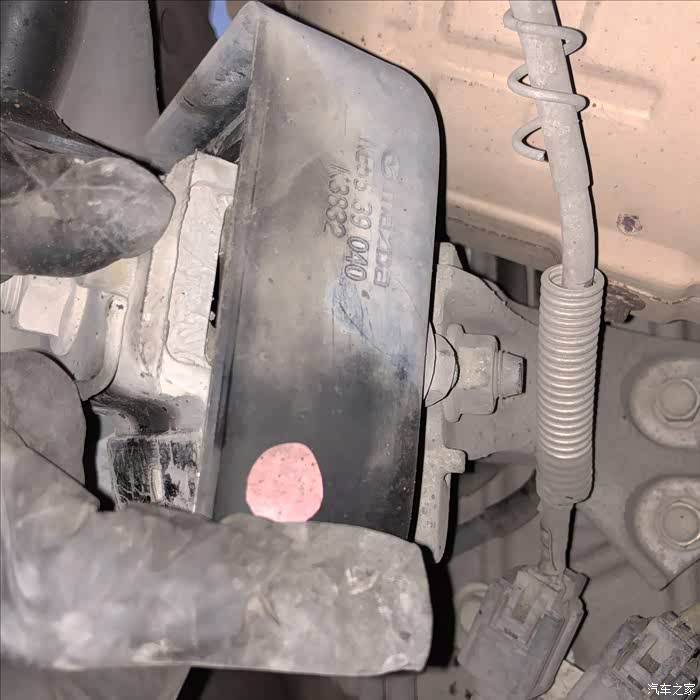

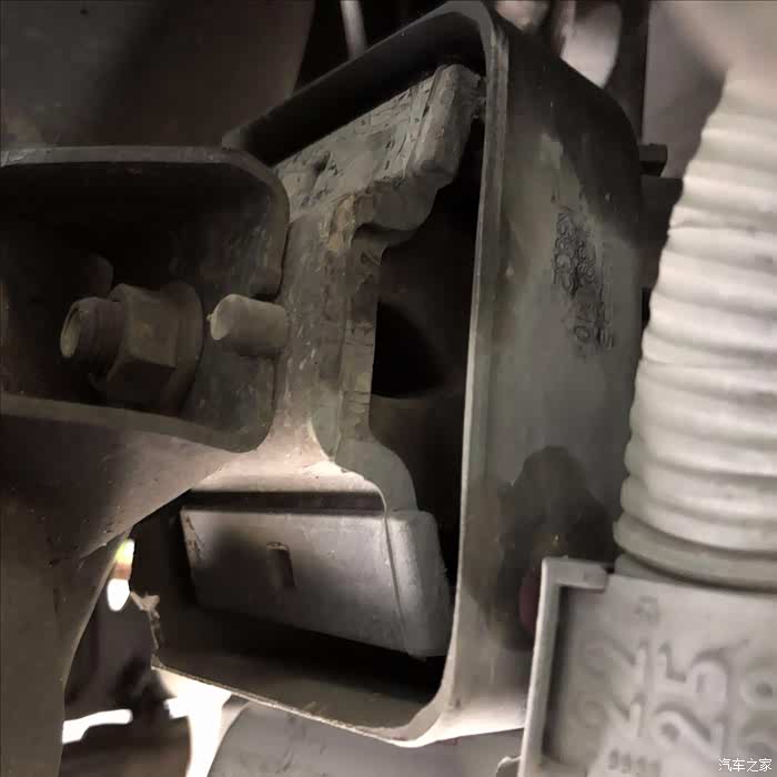

检查到后差速器支架衬套,一个断裂,一个开裂, D档驻车,差速器抖动严重,用举升机顶着,车身就不抖,
断定车身抖动的罪归祸首就是这2个衬套,在询问几家配件商之后得知此衬套无法预订,没办法,找改装强化衬套,最终英国的POWERFLEX底盘强化件找到这2个衬套,于是下单预订,至发帖时间已经3周,下周到货,期待ING,

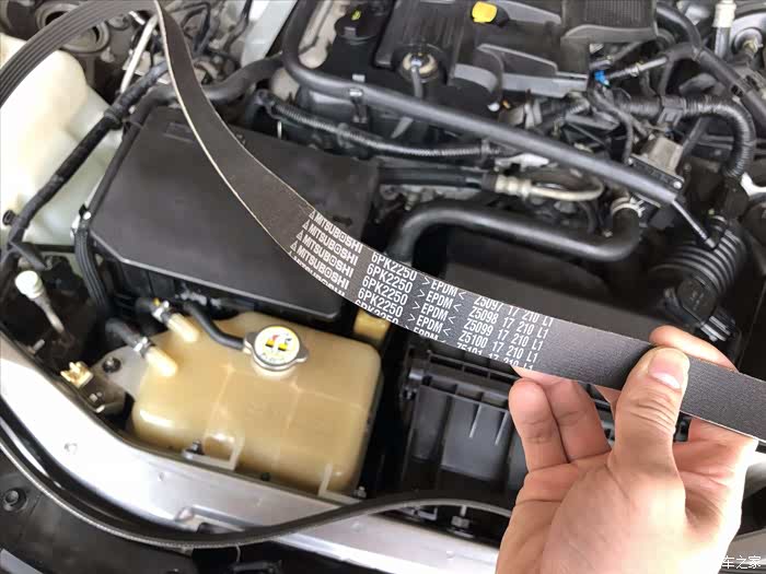

强迫症的我,连皮带都换了,原厂太贵,买了品牌的,100多 型号6PK2250,有需要的朋友可以按此型号购买皮带,实践证明可用,没问题。

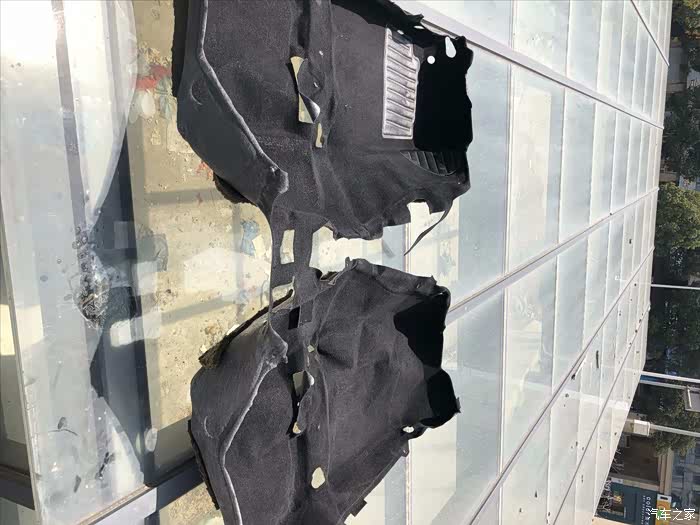

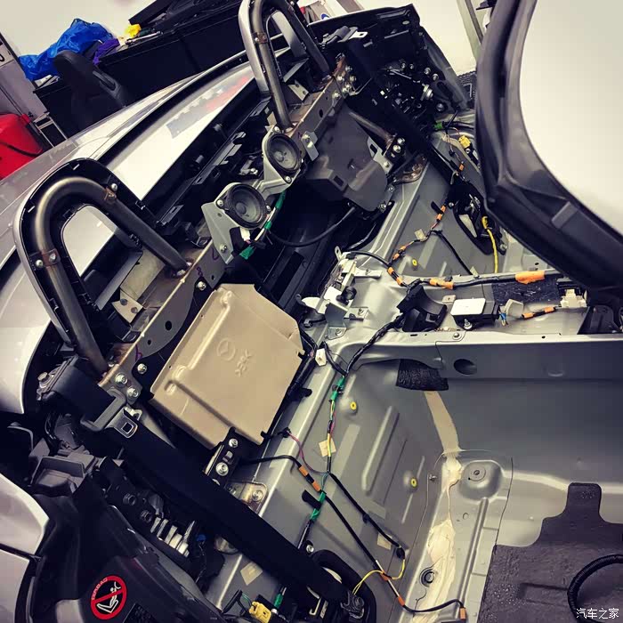

小五的通病,进水,我这台后备箱也有稍微渗水但是不严重,也就没管它,但是前车主们敞篷机构下方的排水口堵塞,导致座椅下方漏水, 有漏水史, 现在这个天气,一股霉味,于是乎,拆呗,拆下所有塑料板跟地毯,清洗,太阳晒,再装回,  庆幸的是,发现原来都没拆过,这是第一次拆
洗干净,晒晒,装回之后,霉味消失了,

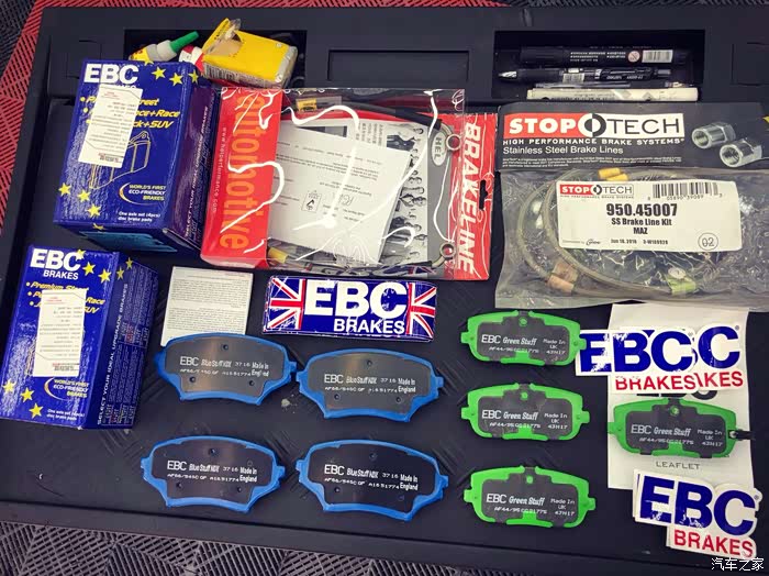

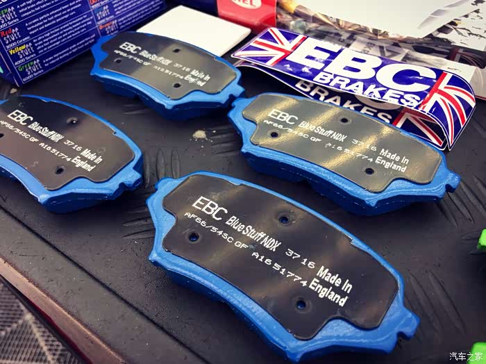

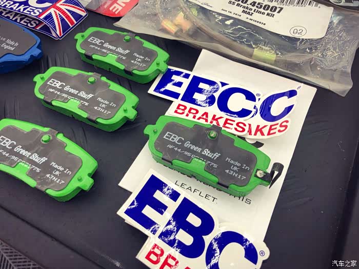

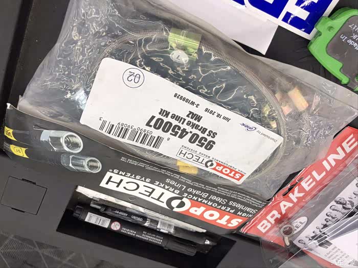

刚到的刹车升级产品,ST前钢喉,HEL后钢喉  EBC 前蓝皮,后绿皮
蓝皮,你懂的,不是所有车型都有蓝皮,但是小5有,国内又刚好有现货,就拿了
