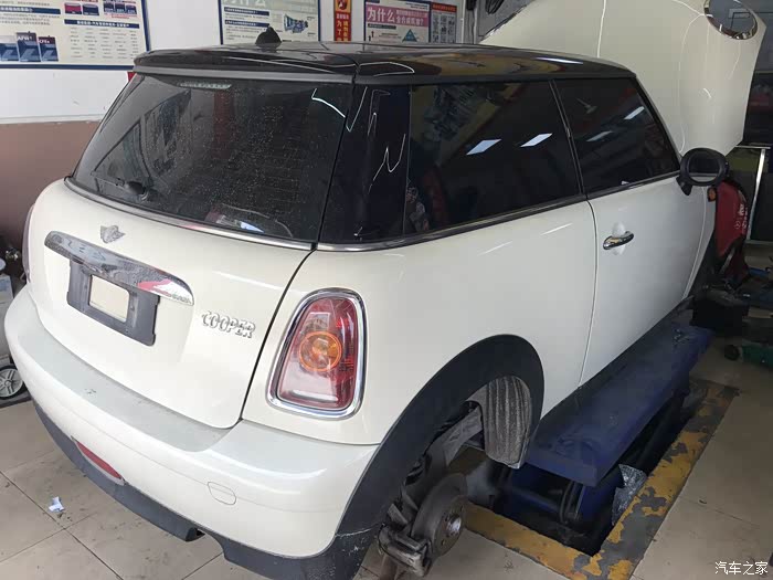

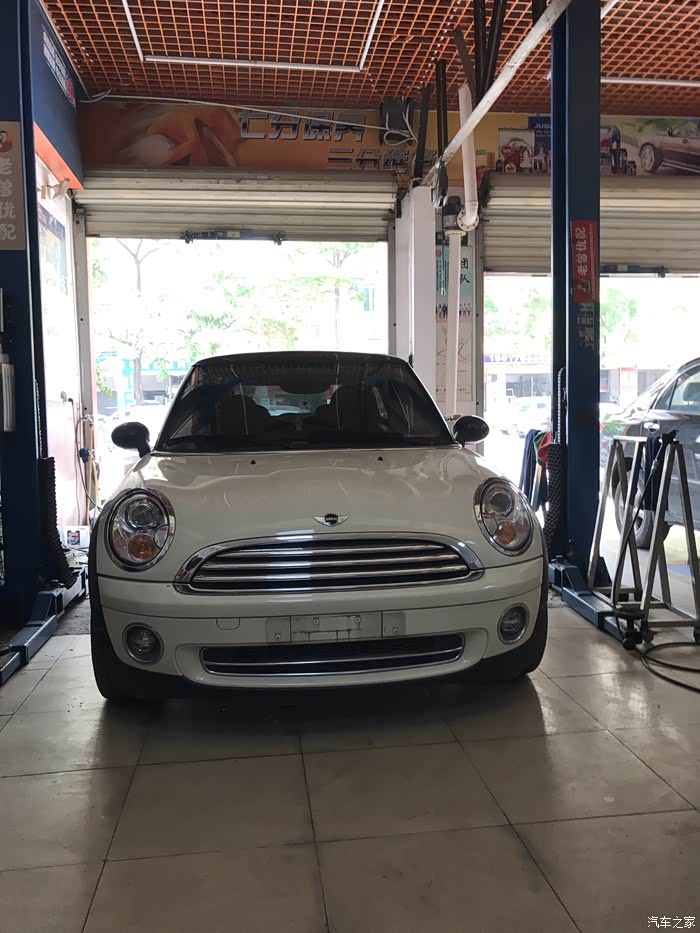

这是刚过完户回来时的样子,车身颜色好像是胡椒白。
第二天中午来到朋友的修理厂,说实话,一路开过来,操控确实不错。

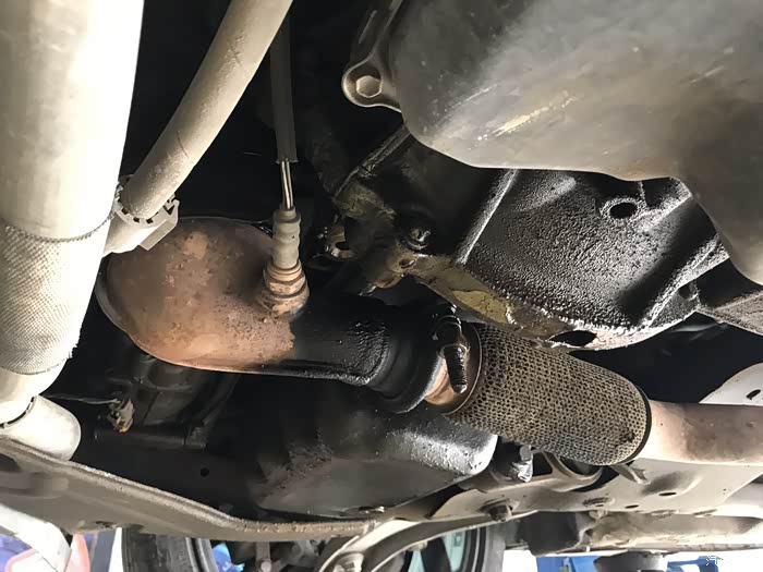

升降机升起,判断机油底座漏油,亲戚告诉我,有时候开的久会冒烟,可想而知已经漏得很厉害了。

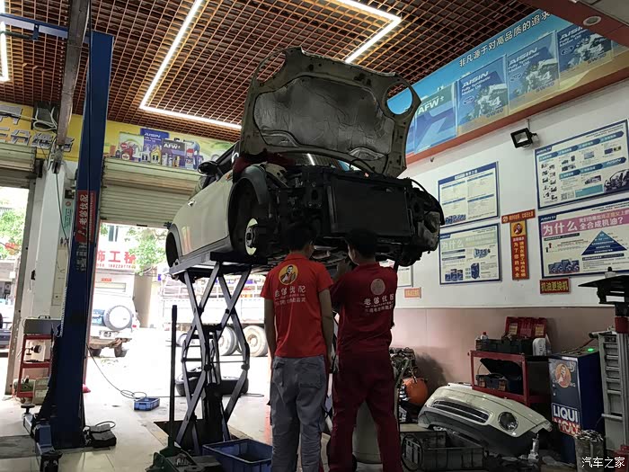

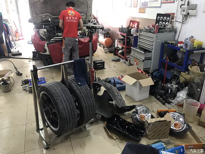

因为还在上班,直接把车放这里维修了,这是第二天中午过来时看见的样子,我的妈呀,拆的满地都是😂

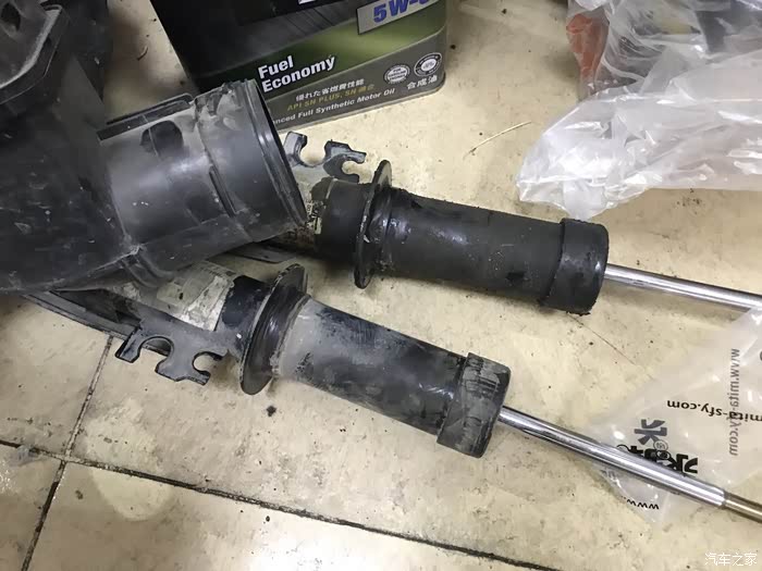

这是换下来的减震,已经漏油了。
新减震的已经安装到位。

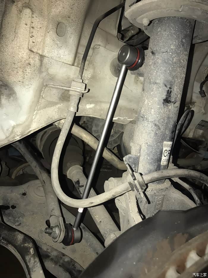

更换前平衡杆,这是新的。

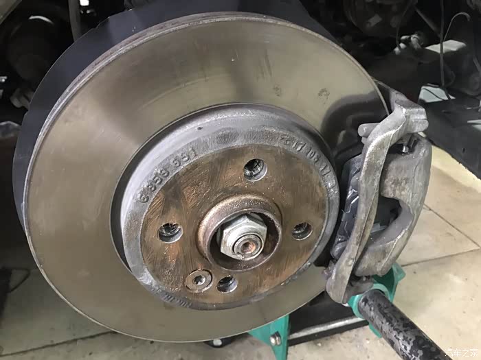

四个轮子做了刹车保养,后轮光盘,前刹车更换刹车皮,因为发现左边偏刹。

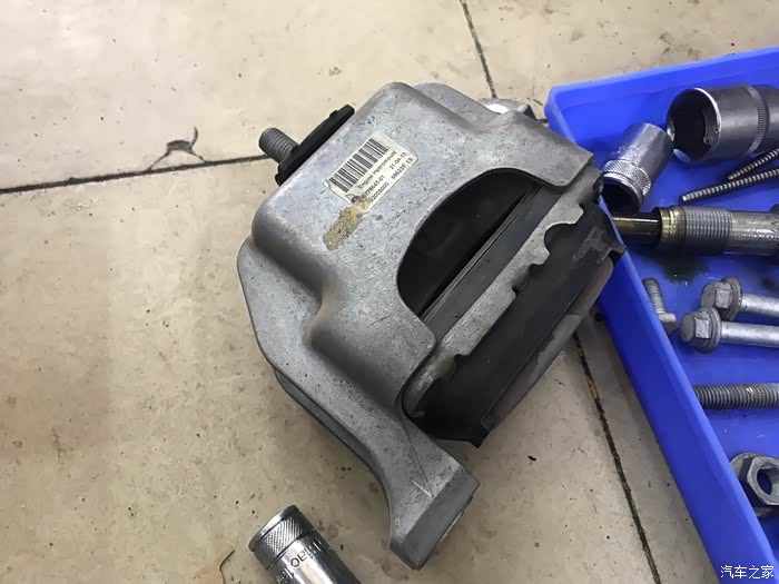

这是换下来的发动机机脚胶,已经损坏导致开空调抖动

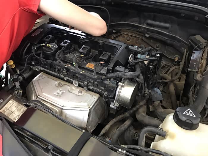

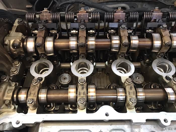

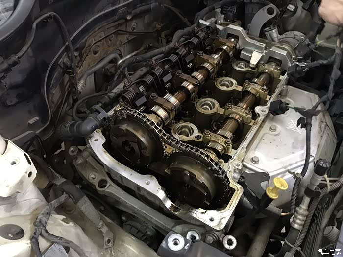

开盖,哟!发动机状态不错,金黄金黄的,也没有什么磨损。

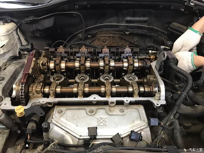

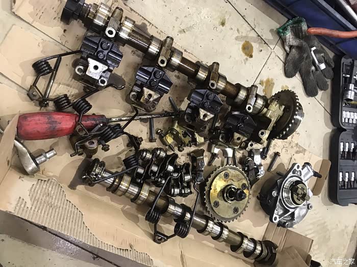

也不太懂师傅到底拆了啥,只知道最后目标是拆气门油封。
这是拆下来的发动机零件。
这个也是发动机零件。

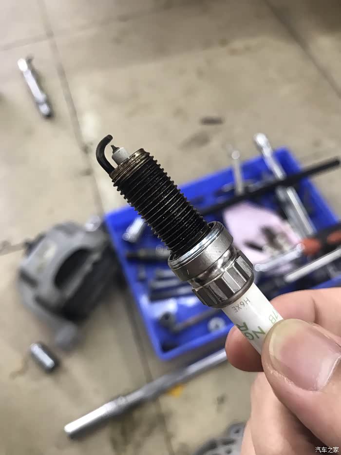

火花塞已经被机油污染了,洗洗继续使用。

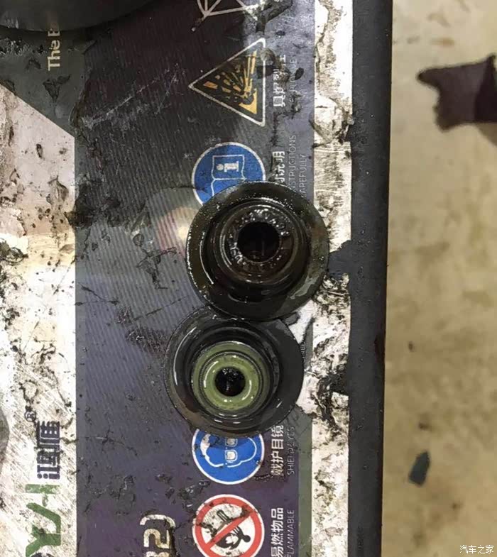

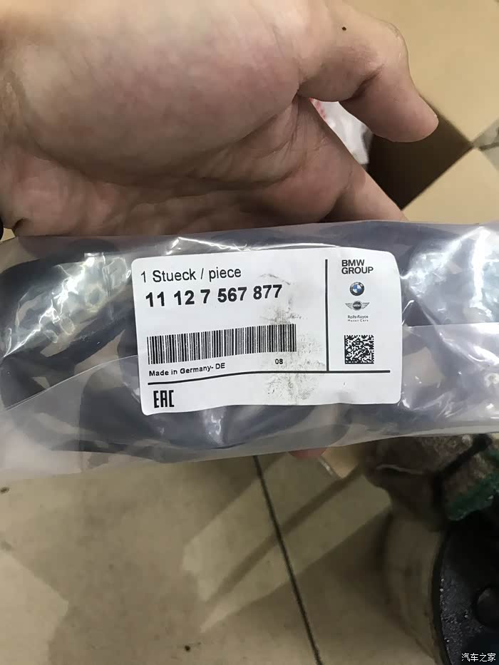

这是新的气门油封,原厂货,师傅说新的气门油封要用机油浸泡着。
直到晚上8点多,气门油封已经拆下来的,这是新旧对比,旧的孔已经很大了,毕竟跑了10w公里,已经很晚了,师傅也没吃饭,今天就先到这里了。

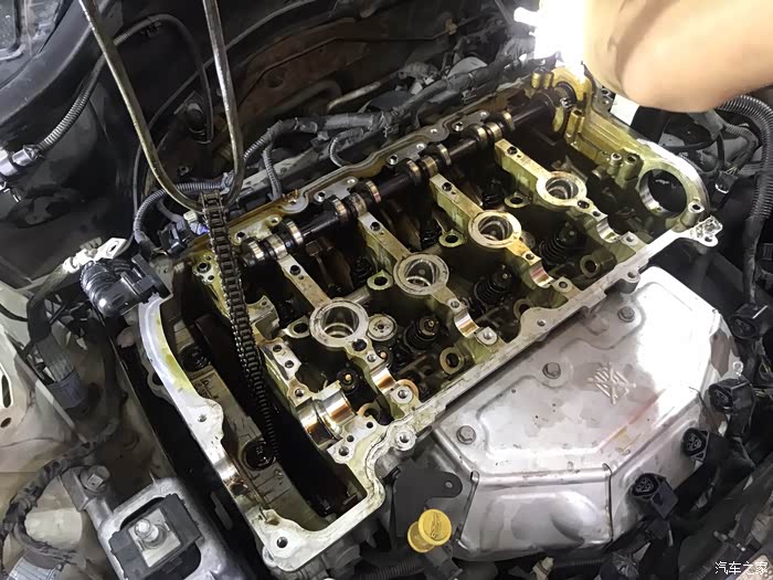

今天休息,早早来到店里,师傅已经把发动机安装的7788了。
这是近照,师傅说等会儿安装好之后着车试试。

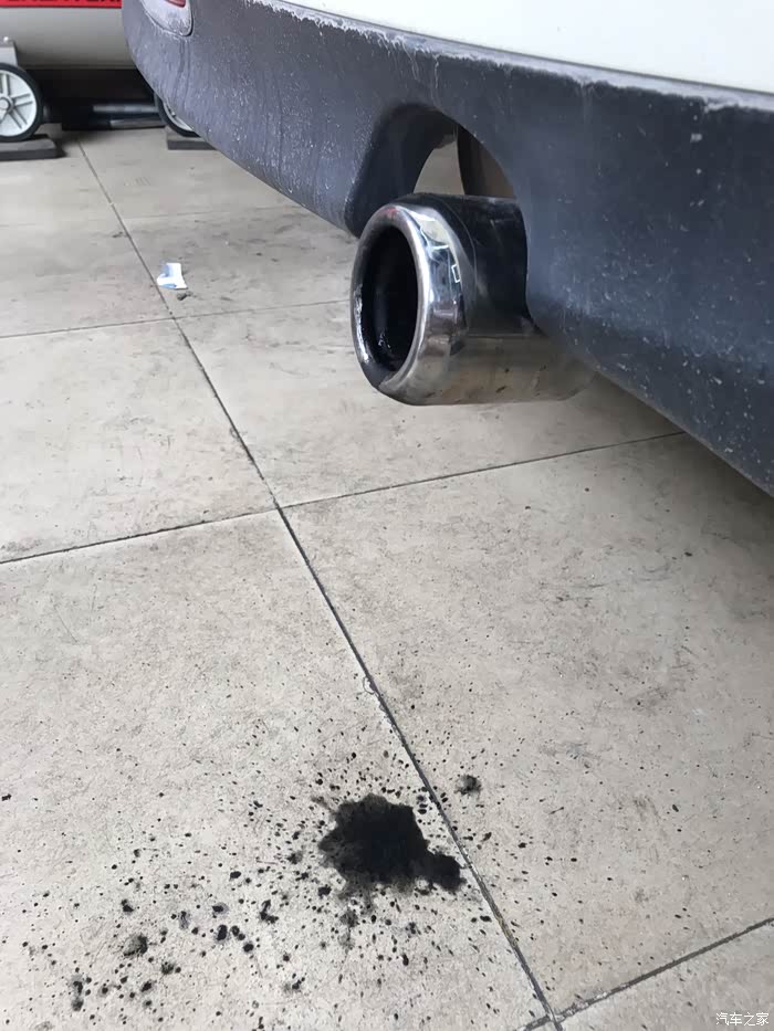

第一次打火,启动了,但是抖动很大,师傅说可能正时没对好,检查第一个缸缸压不足,足一排查,没办法,只能拆多一次气门室盖,调整好后重新安装好,发动机终于启动了,没有抖动,很安静,就像给我吃了一颗定心丸。
发动机燃烧充分

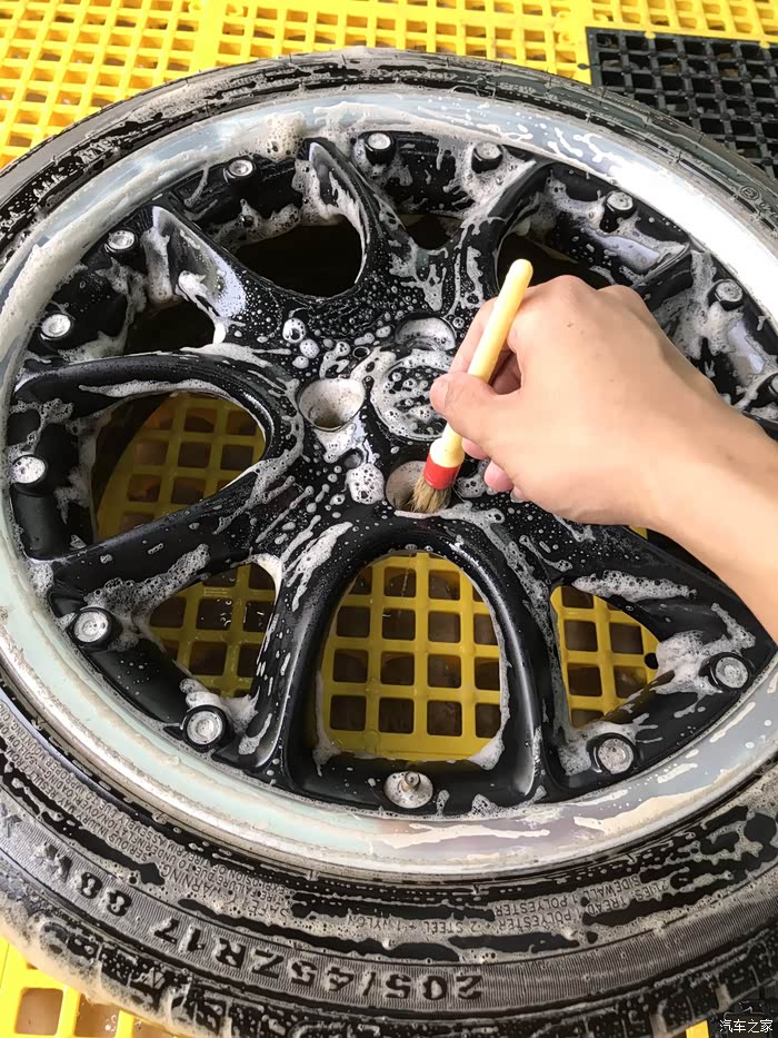

我在这里闲着也是闲着,就跟老板商量,我自己洗轮毂,把四个轮毂都唰了一遍😂

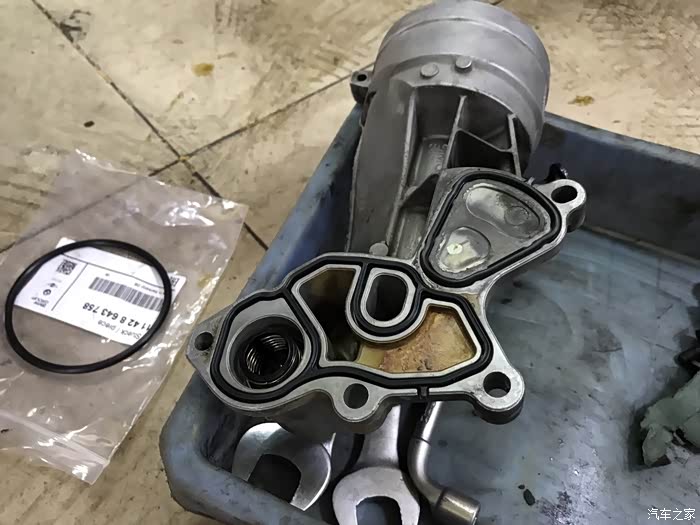

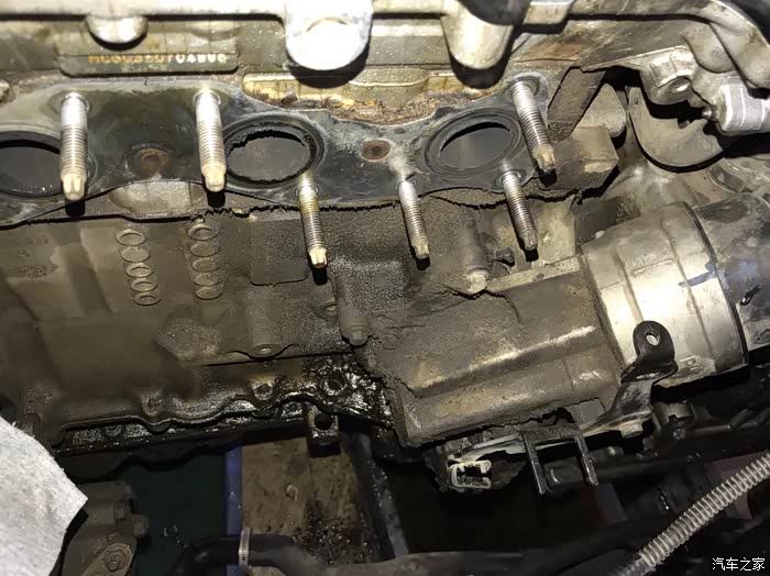

洗完轮毂后来,看见师傅在拆机油底座。
这是拆开后的样子,油泥非常的多,师傅说这个很明显已经漏了有一段时间了。
清洗干净后,安装新的机油底座垫。
