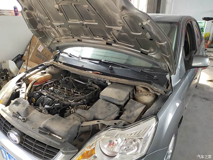

    难道10年后的车就步入中老年了吗?春节前刚维修更换了离合器总泵,春节后发现发动机上面油乎乎的,于是乎就到维修厂去检查下吧,说是发动机的点火圈里面会向外渗油,说可能是垫子老化了,还是换一个新的吧!
    2021,感觉开年不利,只能寄希望这次修好后,小福能够健健康康的,我还想能继续陪伴我下一个10年呢!加油!我会好好善待你的。
    2021,《你好,福克斯》!

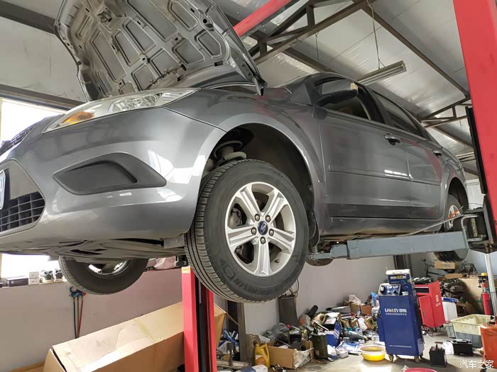

先升起来看下

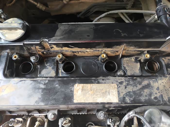

发动机上面油乎乎的。

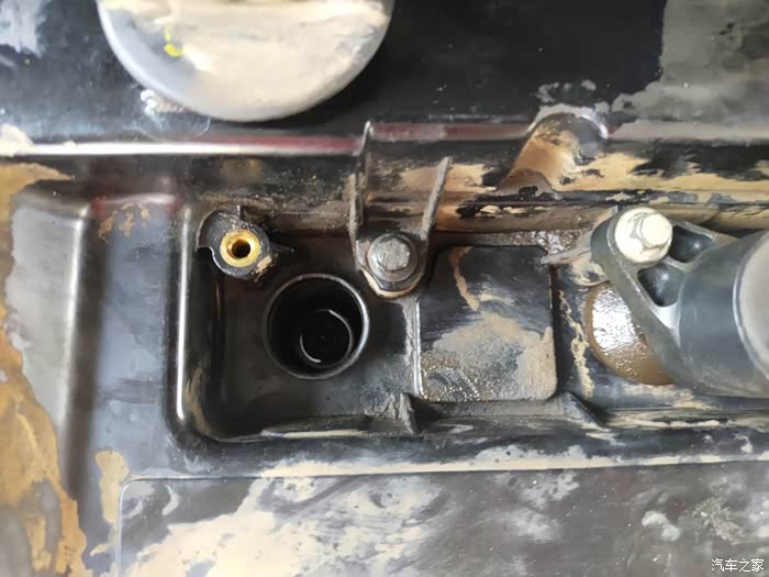

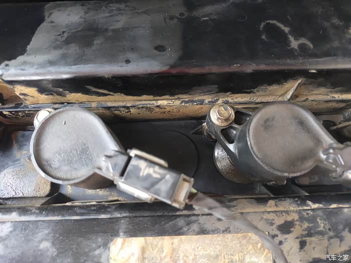

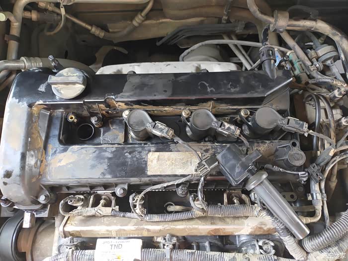

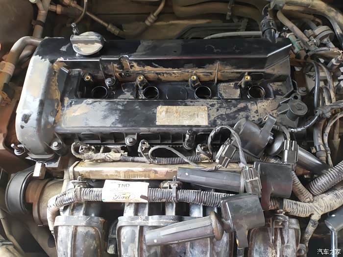

发动机上面点火线圈的下面槽里,师傅一看就是有点漏洞,拿出4个点火线圈,其中一个都泡在油里了。
看出渗油来了吧。
看来渗的还有厉害

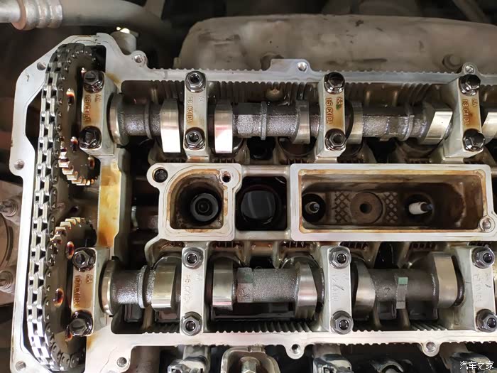

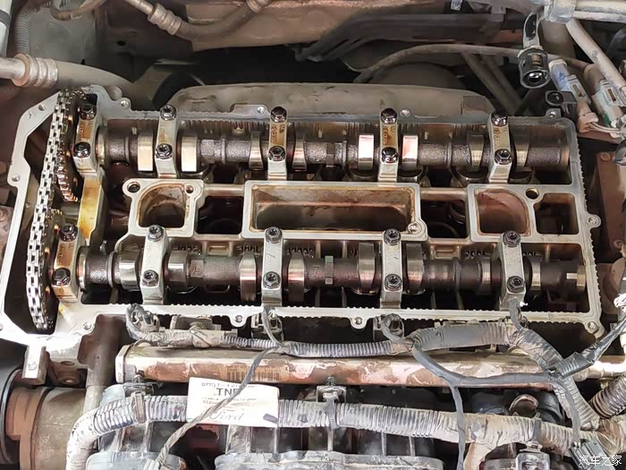

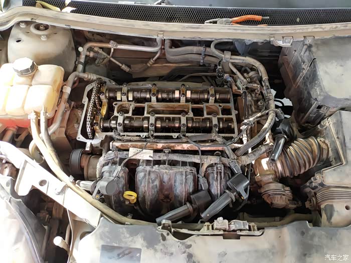

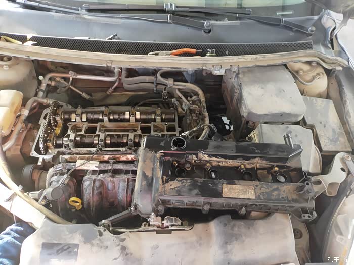

于是就拆开了发动机上面的盖子,我也第一次看到了发动机的内部。
可以看到发动机里面最左边的链条,所以发动机里面肯定是链条的。
四缸发动机,最左边小扇型的是第一缸,中间长方形的有2缸和3缸,最右边的是第四缸。

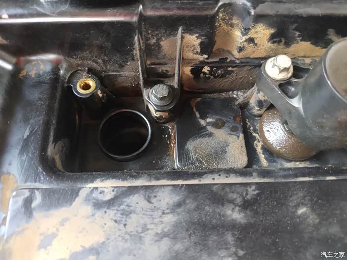

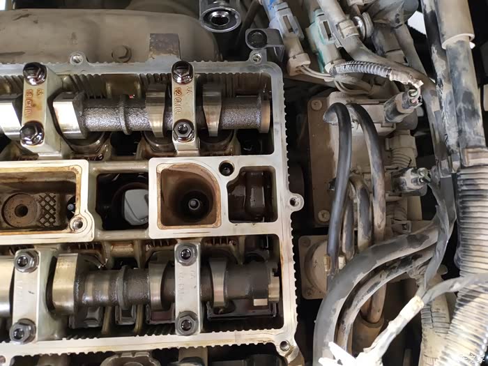

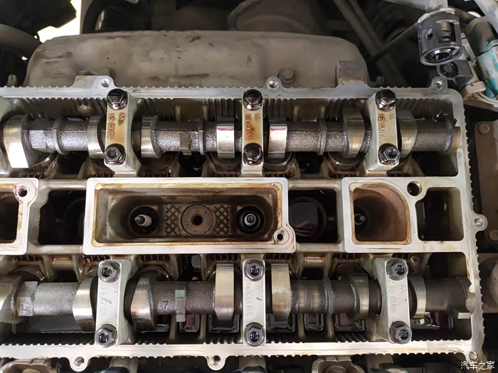

看看最左边火花塞上面都浸泡在油里了,中间的两个还好点。正常这里面都是干净的。
右边的3个还好点,中间两个也是轻微渗油。
第四个里面比较干净。
师傅说我的发动机10年了,里面真干净,看来用好的全合成机油还是有好处的。

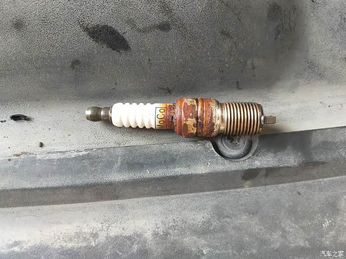

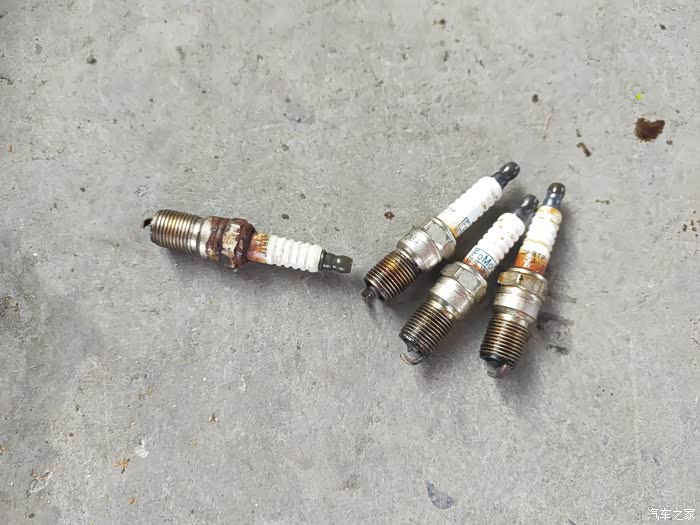

顺便把火花塞拿出来看下,开始拧不动,拧下来吓一跳,都生锈了,抓紧全换掉吧!吓人!
最左边的一个生锈最厉害,因为都泡在油里,可能还进水了,生锈了。其他3个相对好点。
换上了4个新的火花塞。
