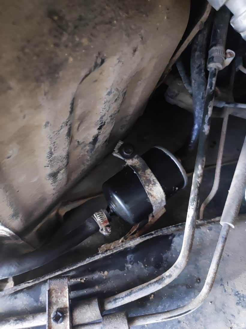

换个汽油滤芯

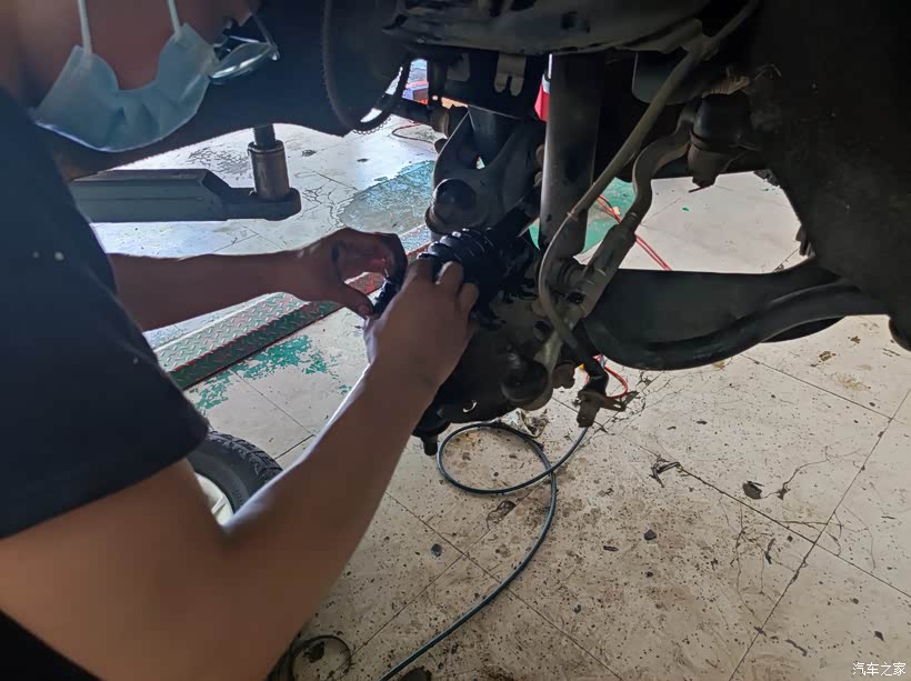

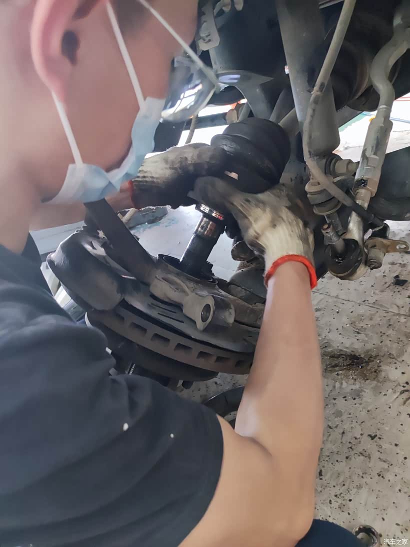

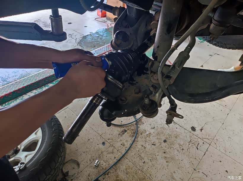

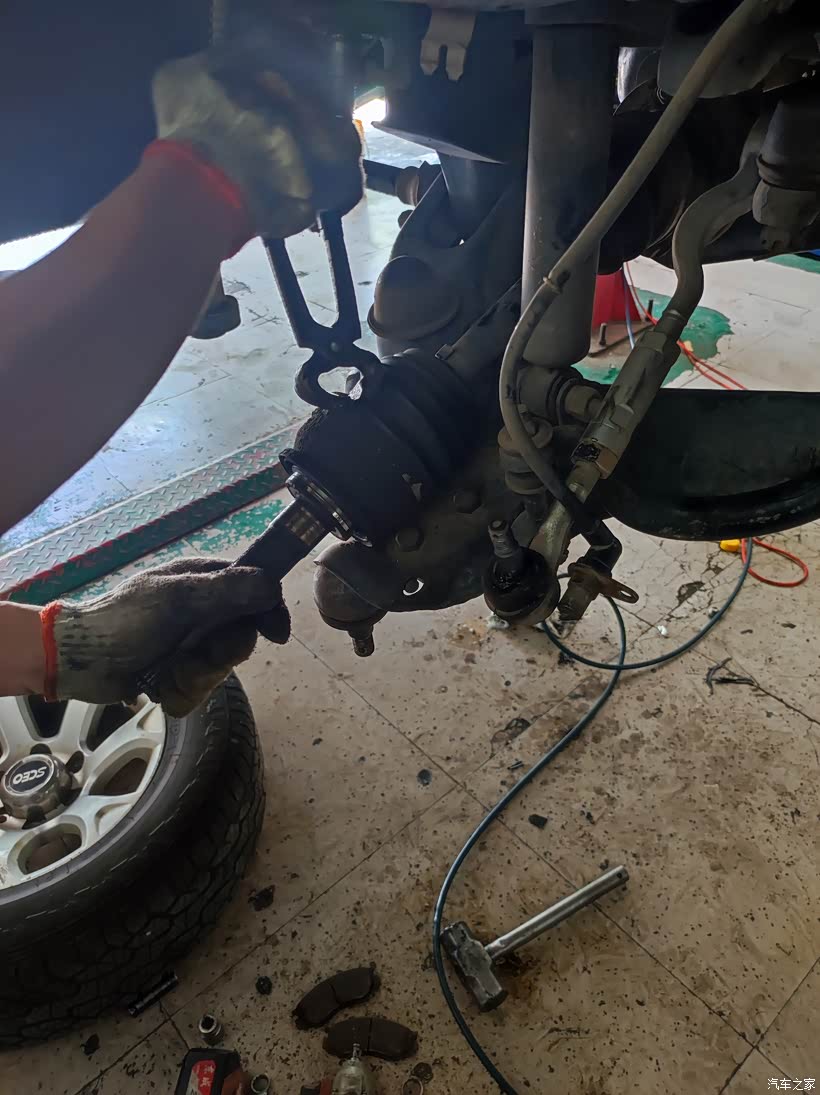

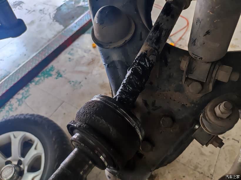

更换上新的球笼防尘罩,往里打点油,这油是黑色的而且非常稠,据说不是普通黄油那一类
打完油后套上防尘罩,球笼防尘罩一旦破损后,如果进水或沙子,球笼这一套就欧了。

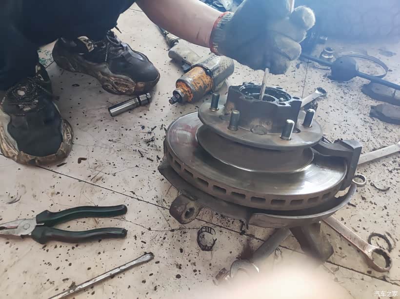

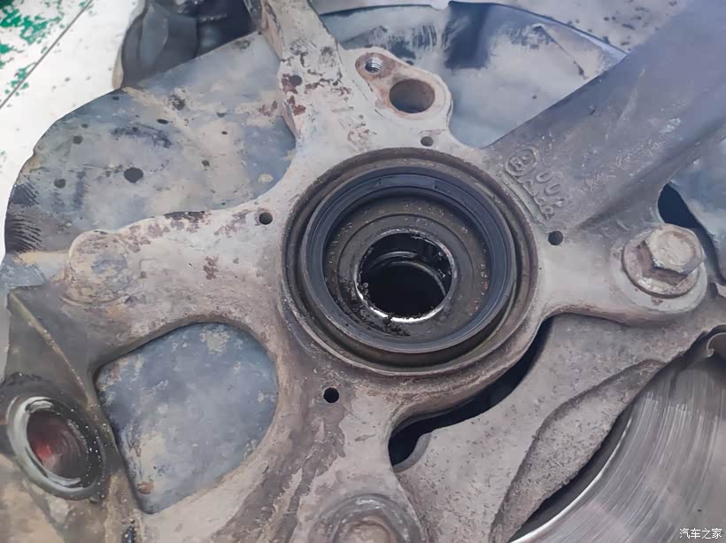

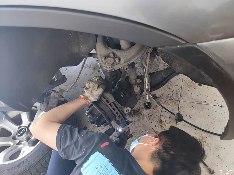

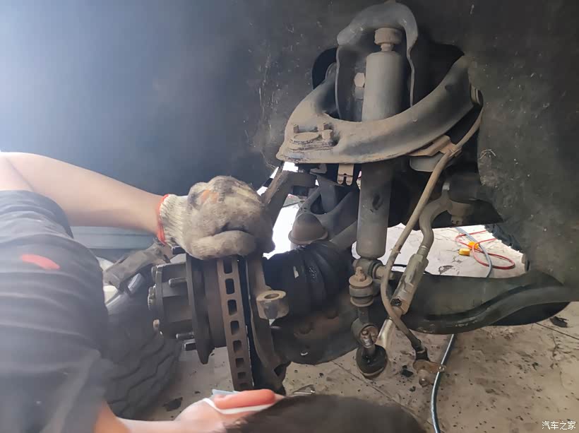

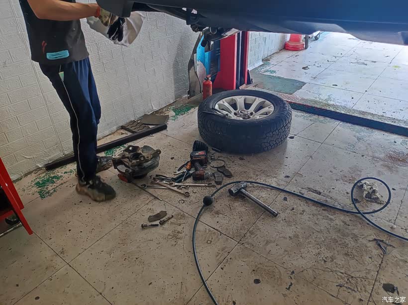

拆下刹车片这一套发现一个滚针轴承也挂了,顺便换新的,不是拆开看都不知道已经坏成什么样了。
看看球笼和前半轴特写
这是拆球笼防尘罩,图片排序有点倒置
这是里面的滚针轴承,滚针已经凌乱掉落好多根了
这是拆的过程,需要用大锤,敲击时很是心疼,但也没办法,好像就是这种方法

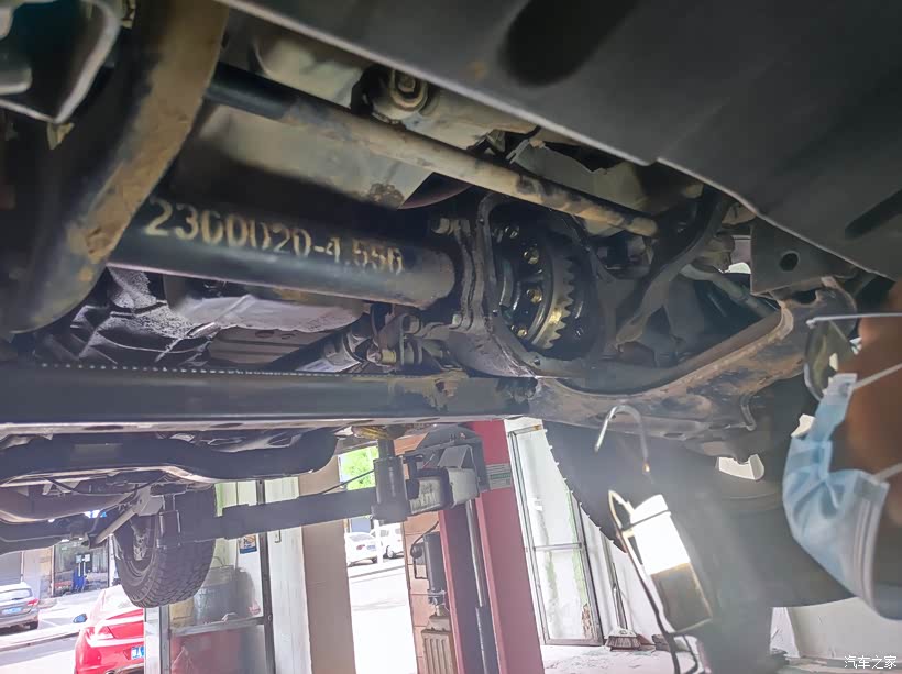

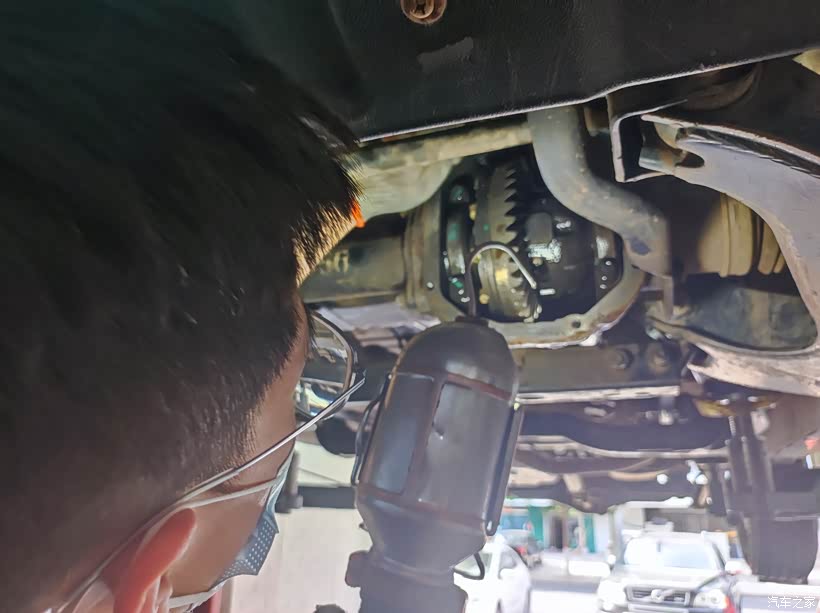

这是前差速器牙包,因为渗油而拆开从新打胶顺便换了里面的齿轮油
前桥差速器牙包,看起来还是挺让人放心的吧

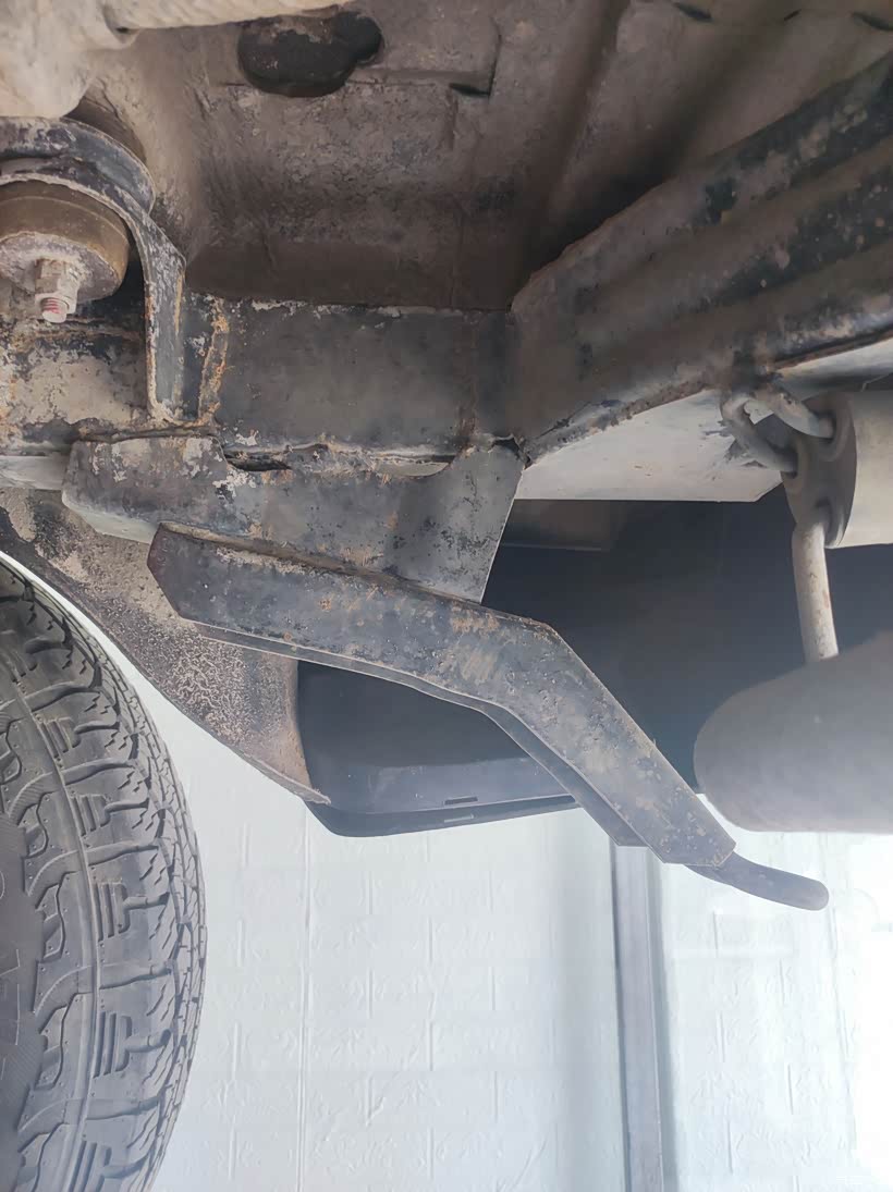

后拖车钩,直接焊接在大梁上,绝对的可靠结实,带大梁的车就是好

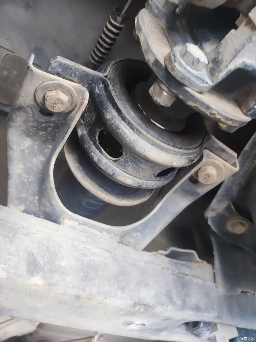

这是后驱动轴中间的吊耳,准确的称作过桥轴承,上次修车已经换新的了

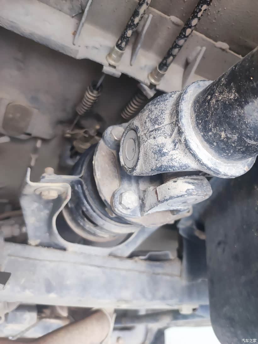

后驱动轴万向节,看上去就让人放心的感觉

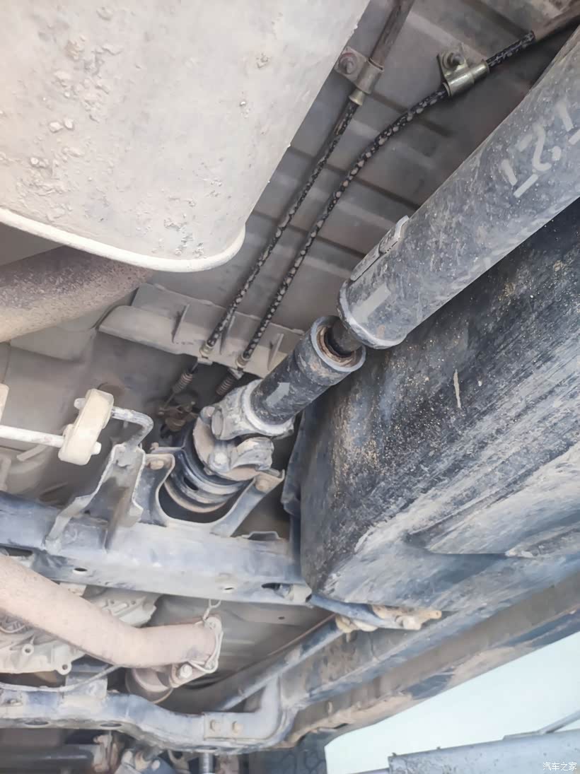

延底壳走的两根黑线是手刹线,这车的手刹真不行,花了6百多换了一套还是刹不紧,这是我最担心的,如果车在山坡上熄火,车会因重力而后退,熄火后没有了液压助力,脚刹也踩不动的情况,手刹如果拉不紧,后果不堪设想,哎!

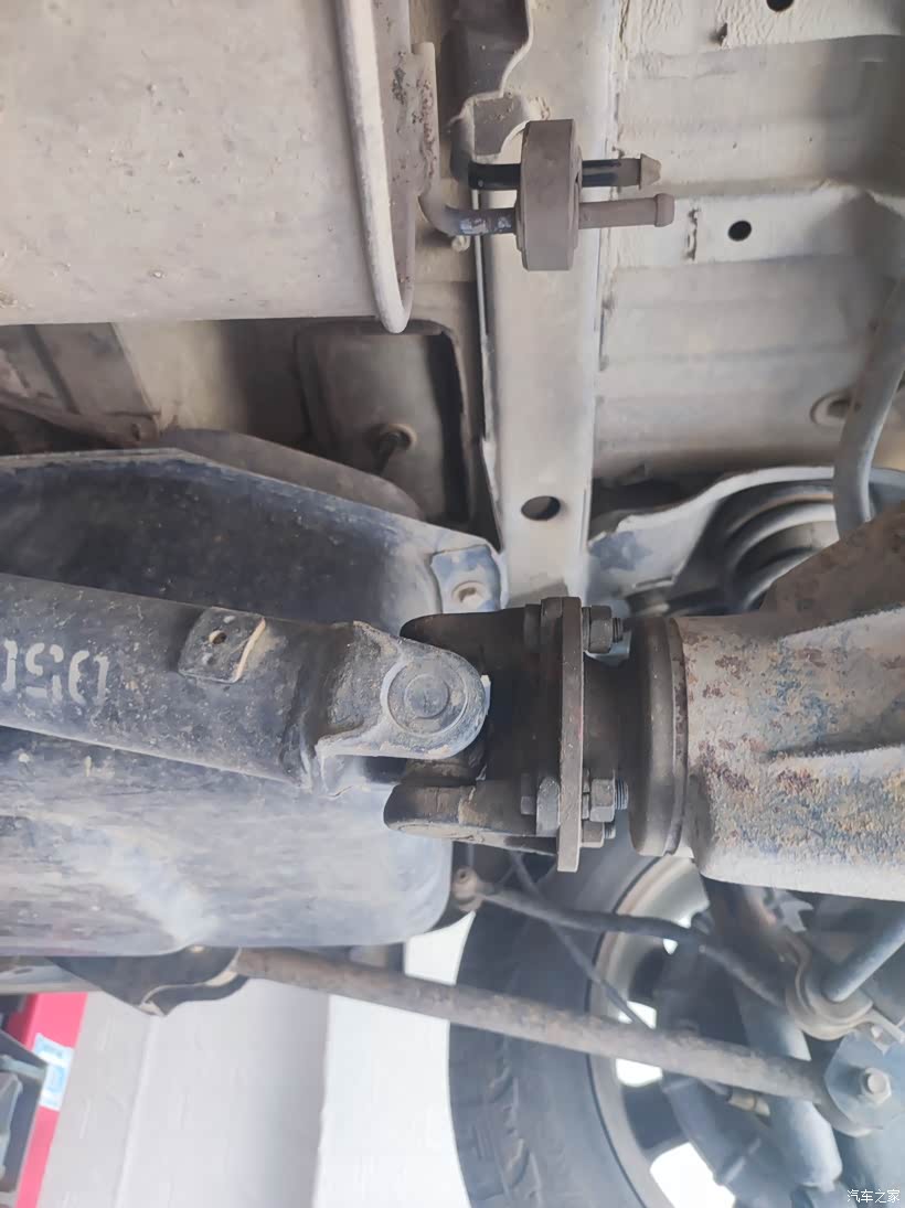

后万向节直接连接后桥差速器

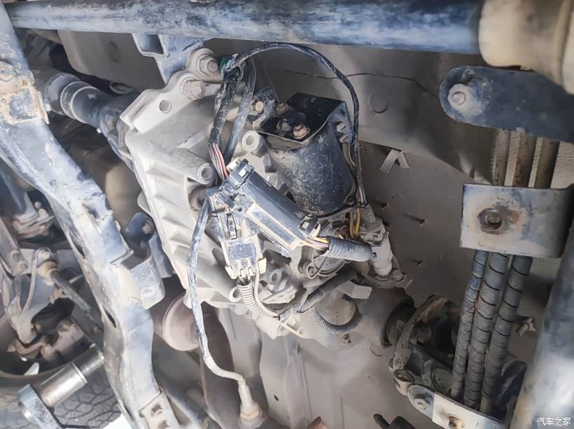

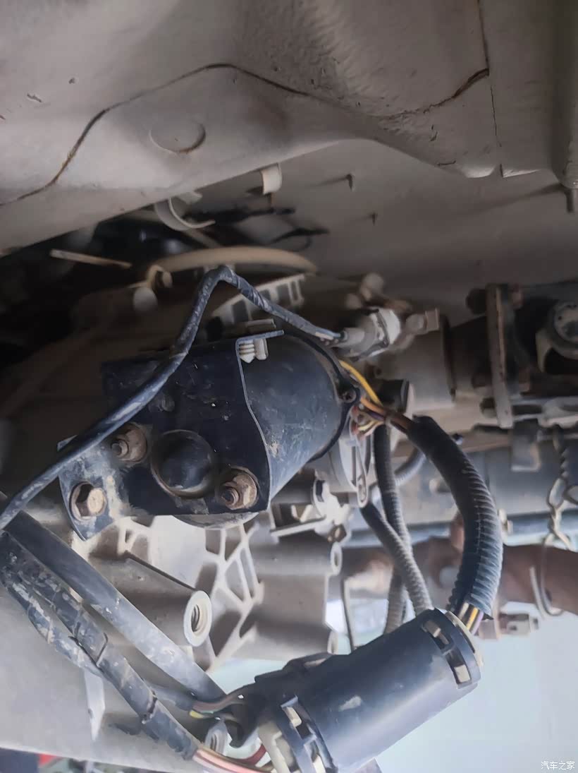

这是电控分动箱电机,也就是分时四驱的灵魂动力
分动箱

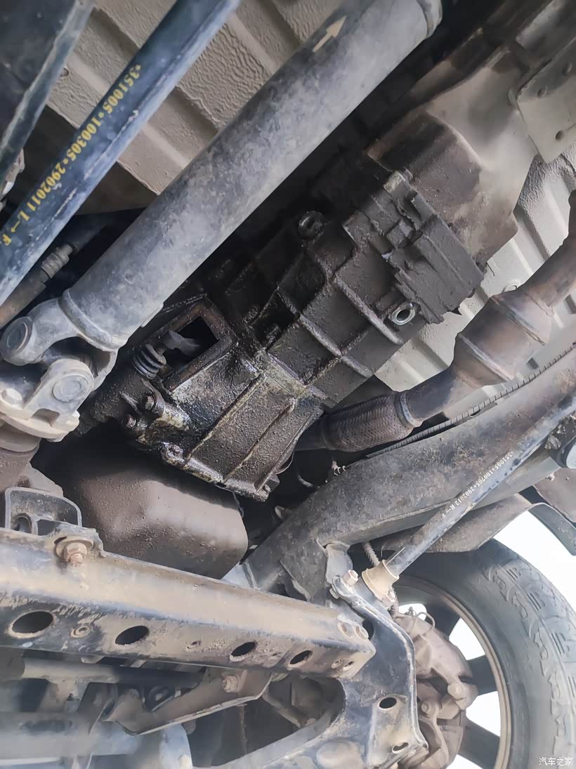

看看变速箱漏油还是挺严重的

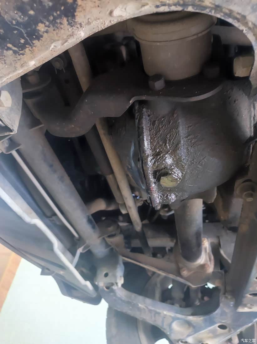

前桥牙包漏油情况,也挺严重,所以也需要修理
