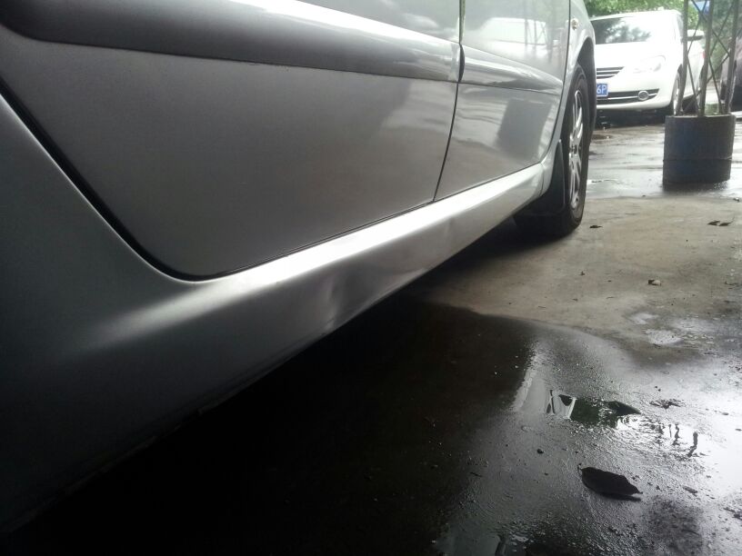

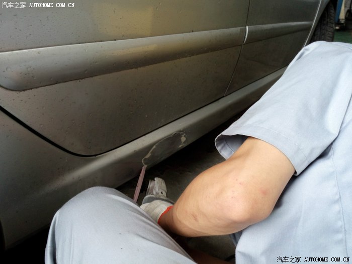

车子不小心两边都抵起两窝,这是主驾的
这是副驾门槛上的窝

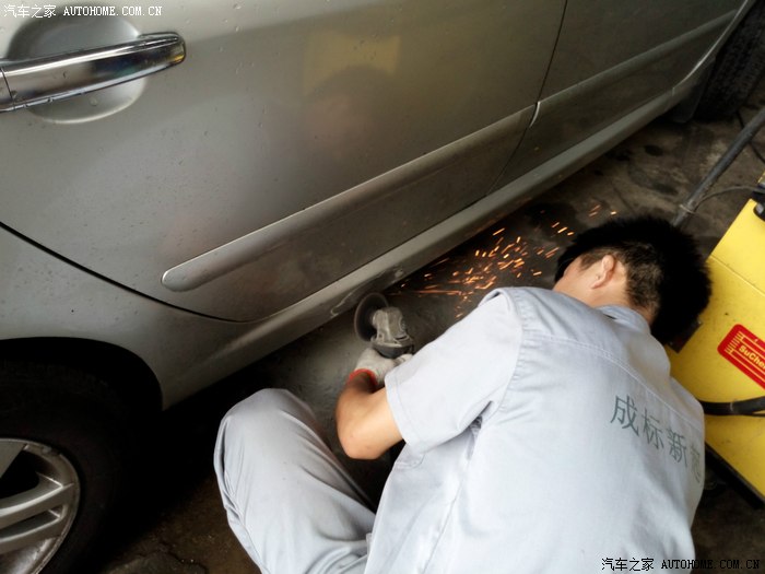

先用砂轮把窝的地方漆面给抛沙掉,露出里面的金属面,

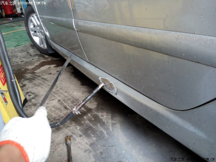

这就是钣金的工具,一个主头,一个副头,估计原理就是利用可调电压的电源,副头先点焊在车体上,然后主头接触车体需拉引的部位,短路后主头就焊接在车体上直接人工牵拉,
工人细心的把门槛楞的位置画上线,到时候好定位在线上拉出楞

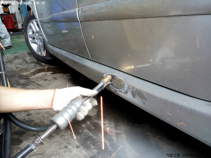

开始一个点一个点的短路焊上牵拉,可以看到左手握的那部分是个重力锤的东西,是活动套在主头杆上的,点焊固定上后,就把重力锤往后敲一下施力给焊接点,拉出一小部分的窝面,

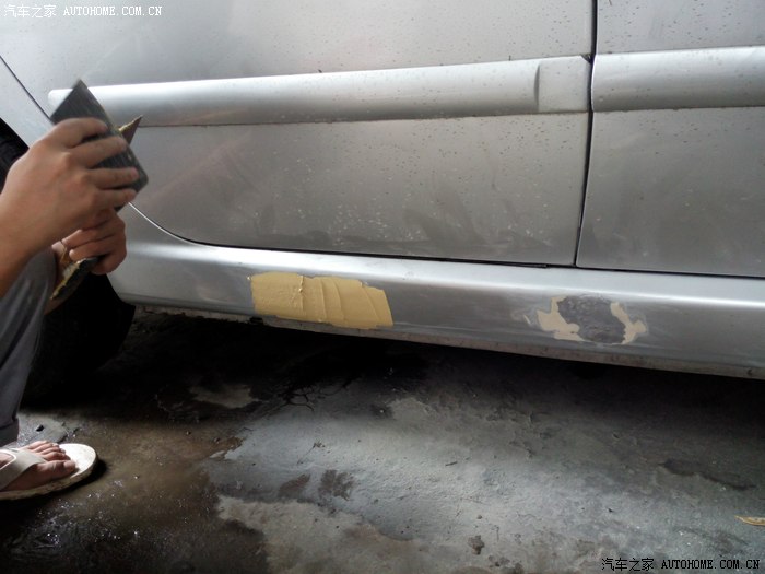

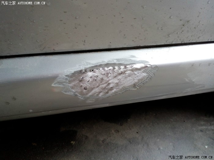

这是基本扯出恢复后再次打磨的样子,大致可以看出一个这样大的凹面需要多少次牵拉,图中也可以看出有两点已击穿,所以这和工人在施电扳机的时间长短有关系,如果扳机施电时间过长就会击穿金属板,虽然抹灰喷漆后可以遮盖住,但始终不好。
副驾侧开始打磨掉漆面

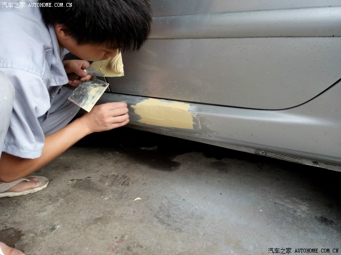

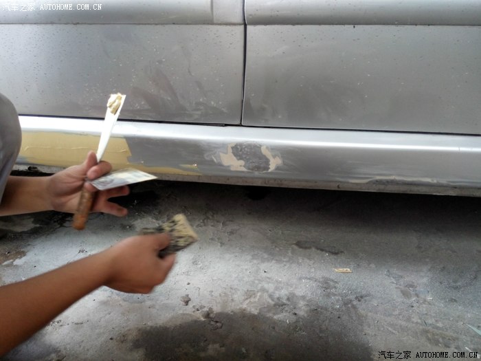

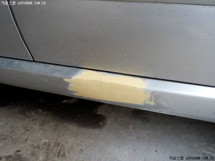

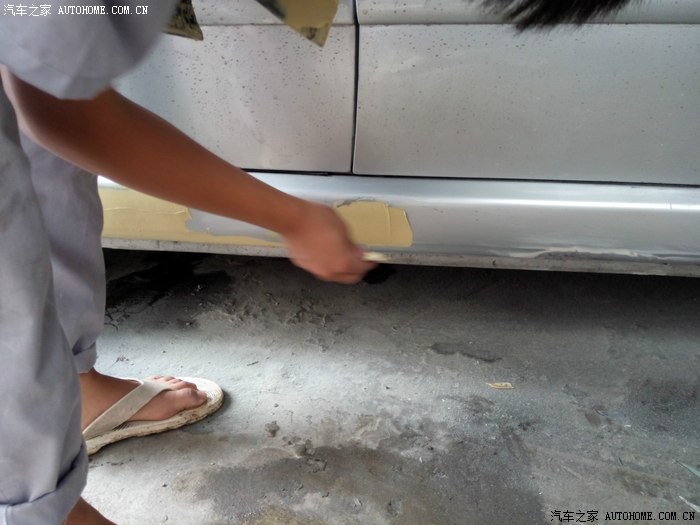

主驾方第二道工艺就是刮原子灰,我听修理厂是这样叫的,具体正确名称待查,这灰自然干的速度较慢,大概得1个小时,说最好能干透,而且这灰需刮两次,都需干透。
副驾侧刮原子灰

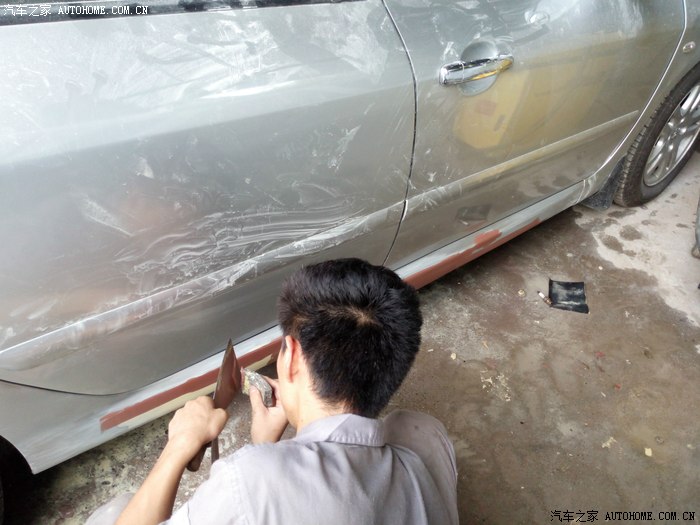

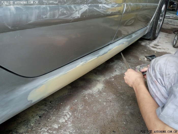

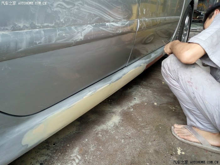

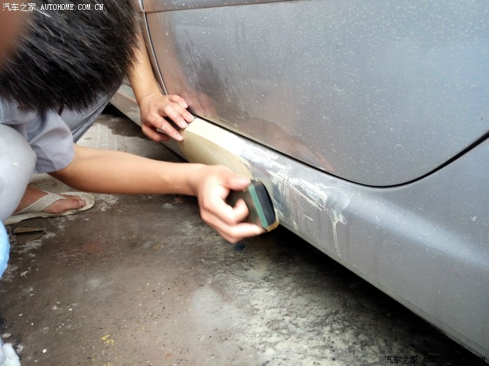

第三道工序就是进行打磨,需在原子灰干透后进行

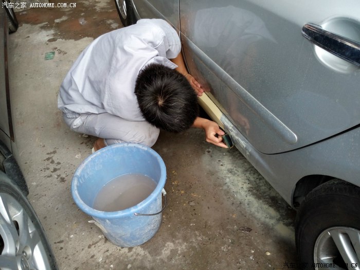

边打磨边用手感觉整个门槛的幅度和平整度,打磨后看看是够有大的气眼,如果有还需进行修复阴干后继续打磨

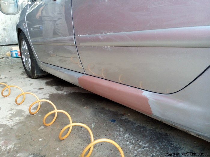

副驾驶方的门槛开始进行第四道工艺,也是刮灰,不过这次刮的是棕红色的,据说是为了密闭和利于车漆的粘附。
这道灰干得很快,几分钟干后,就能进喷漆房里进行喷漆了。
