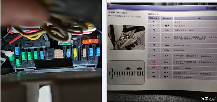

1,保险盒上取电,一直用到现在没啥问题。取电后放到仪表台上,供电子狗、行车记录仪、蓝牙播放器、充电用。到目前没有因为供电出现问题。买的一拖2点烟器,可以插2个点烟器,两个u***充电口。其实也没有必要保险盒取电,可以买个长线连到后点烟器到仪表台上。

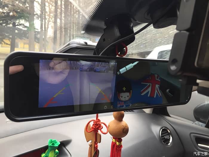

2,带行车记录仪的后视镜。替换了原车的后视镜,买个带行车记录、倒车影像的后视镜,蓝光。没啥问题。2018年电池不行了,换了一个更大的电池。

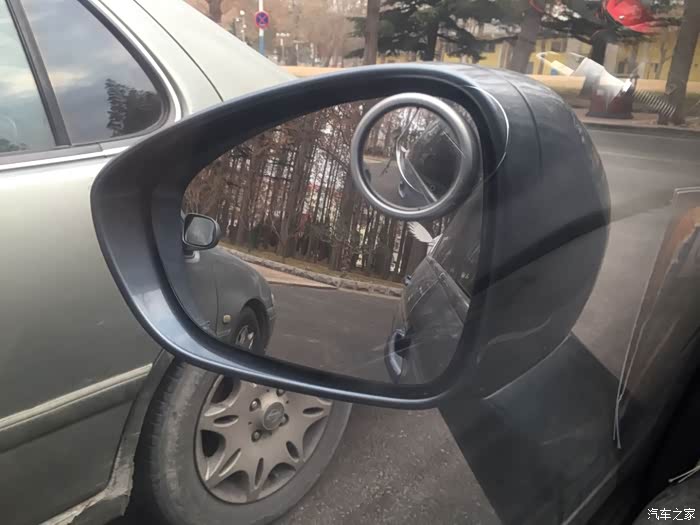

4,倒车小圆点。没啥技术含量,不过我是粘在靠近车体一侧,目的是为了倒车时候可以看得地下清楚一些。后期换了一个可以调角度的。

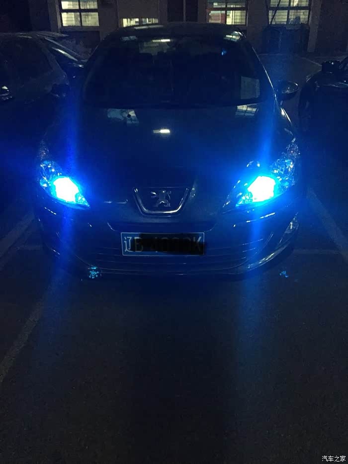

5,换led示宽灯,第一档,非近光灯。冰蓝色。

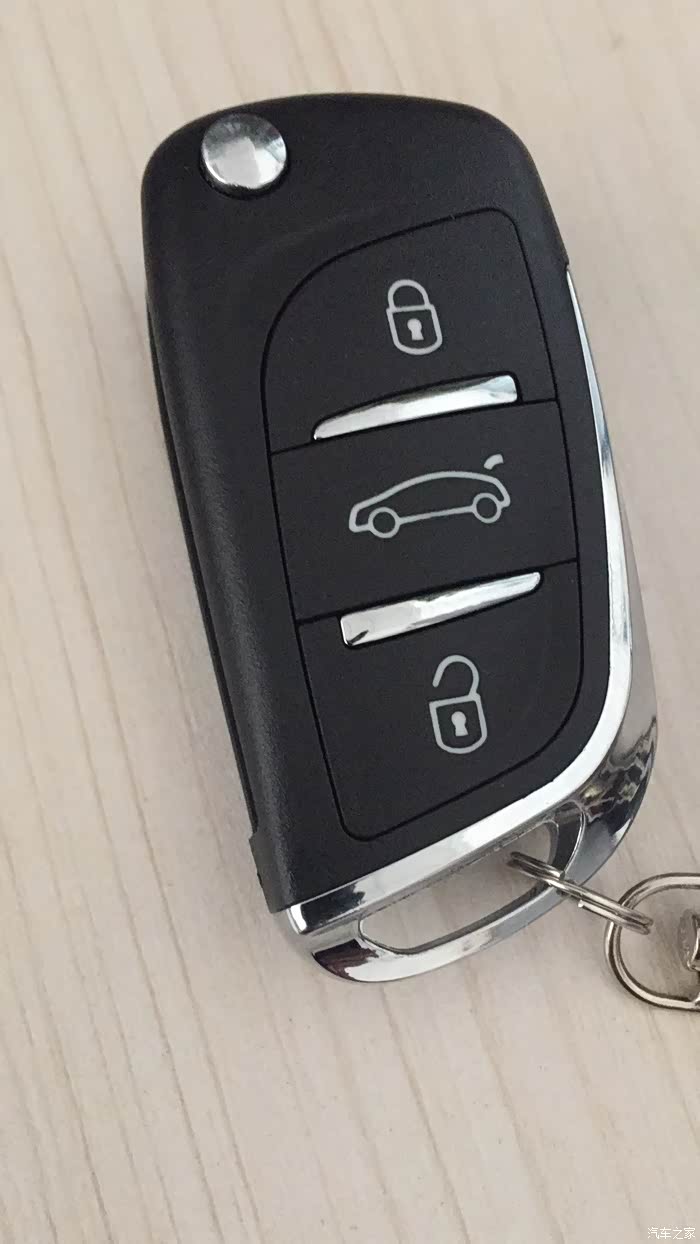

11,配遥控钥匙。有了诊断线,自己用电脑配了一把钥匙。开槽得大爷真是好,特意去给我买的钻头,才收我20元,一般都得60吧。后期又配了好几把钥匙。

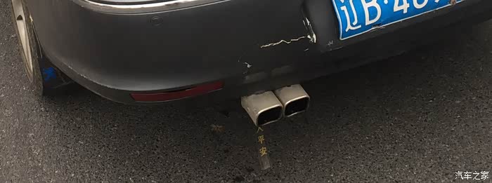

16、加装双直方筒尾喉。稍微有点长,买短点就好了。声音发闷了,感觉总里程也有增加。

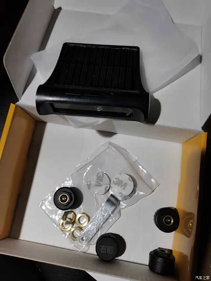

19、2022年3月加装一套胎压监测,太阳能供电,外置气门嘴上传感器。右后传感器用力过猛,气门嘴拧断了。也可能是嘴时间太长。密封气压保持长久,比气门芯密封效果好。8月换了新的更大电池,显示稳定。(原来内置电池太小,才100mwh,换成800mwh)2023年底,左后传感器数值固定,重新配对,恢复正常。

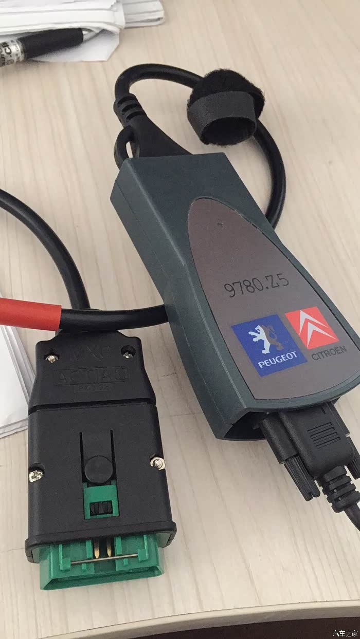

2、低速行车熄火:这个故障是2017年11月份出现的。低速或者停车启动后熄火。其实,主要原因就是我自从出保后就一直换机油、换空滤、换汽油滤,从来就没有清理过节气门积碳。这个问题出现后,网上查询,好多说法,有的说是汽油泵问题,有的说节气门,有的说是喷油系统。经过我逐渐排除,其实就是节气门清理就解决了。但是,2.0的车清理节气门后需要用电脑初始化。我特意在网上买了一条诊断线,在笔记本win10系统下安装了Diagbox 7.76,大连的朋友有需要的可以联系我,借你用,帮你初始化也行。后期清理,喷喷,也懒得初始化了,应该能自动适应。

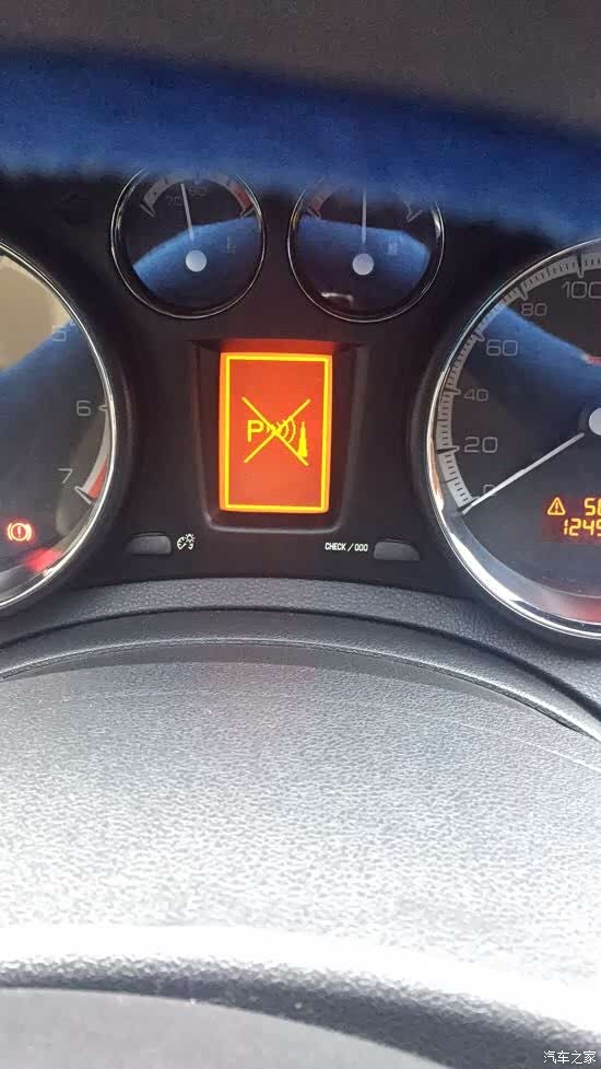

6、倒车雷达失效,2019年出现。伴随静电出现。时好时坏,一个像信号塔的图标后(见下图),是在一次自动洗车机洗车后出现的,通过电脑查看是左后雷达接触不良,还没有修好雷达,前后车灯各坏了一个(其实是触点接触不良,打开翘一下弹簧片就没有问题了),电脑初始化几次没有解决,断开蓄电池几次没有解决,在汽车尾部安装静电带没有解决静电问题。但倒车雷达失效问题解决了。推想可能静电来源可能是车身带电粒子在启动后,被高压电离,用手碰一下就消失,再次启动车又出现。加装负极导线到车身没有解决。倒车雷达修好的可能原因是,加装的排气管静电消除小尾巴,将电离子导引到小尾巴上,而不聚集在雷达附近。静电产生原因可能是洗车造成。

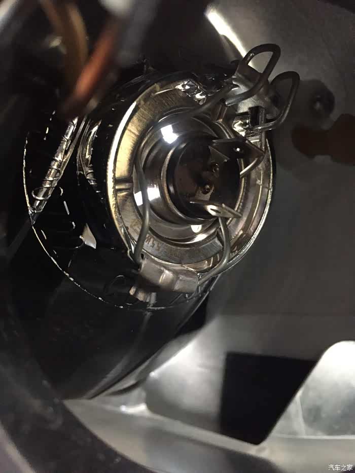

7、换LED近光灯。2020年加装动力小王子后烧了2个近光灯炮,所以换LED的,安装有点麻烦,主要是操作空间狭小。可以参考下面的图了解结构特征。

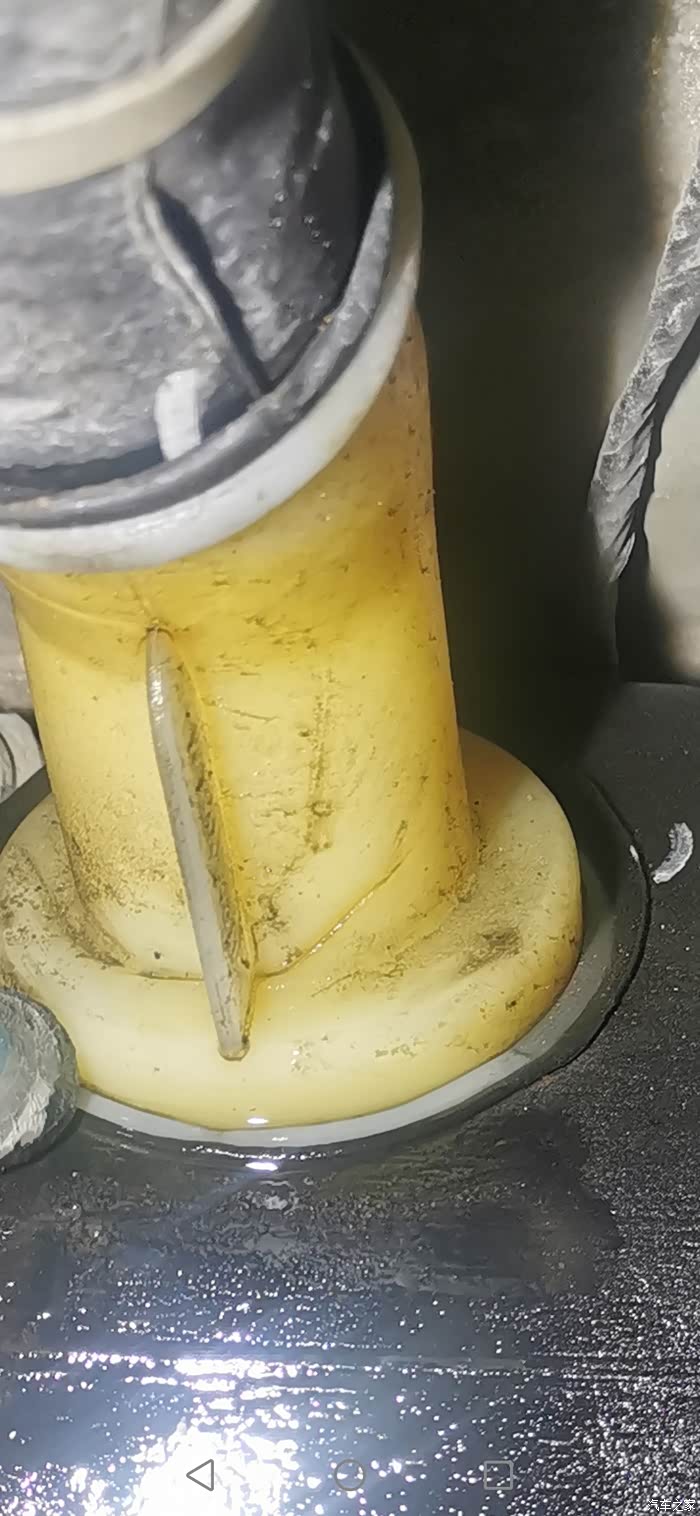

13、2024年1月,油箱漏油,根部塑料管断裂,晚上是很少渗漏,白天就呈现滴的状态。换整体油箱,2000多。

小圆镜,基本为了倒车时看地下用。
带行车记录仪得后视镜,还有倒车影像功能。3s自动关闭屏幕,碰撞永久保存影像。镜架也换了,有点丑陋,不如原车好。换更大容量电池。

某宝买的诊断线。软件更新到9.68,安装在win10 64位虚拟机上。初始化节气门,配钥匙,必须用到电脑。
某宝买的备用折叠遥控钥匙,自己找人开槽。个头太大,后来不用了。现在用无钥匙蓝牙开关车。

蓝光示宽灯
倒车雷达失效,主要是没有声音。
近光灯座结构。
双筒尾喉,跑起来跑车的感觉,低沉。稍微有点长。
加装胎压监测(外置)一套,太阳能供电,换一个更大电池,一直保持有电状态。时刻关注胎压。比较灵敏。
车内保险盒取电,F7为ACC,F9,F8,可能是常电。
