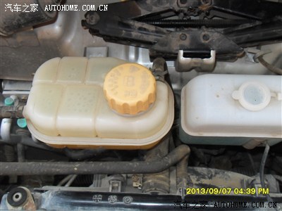

1,黄色盖子的是防冻液水箱
新之光千斤顶边上是没有排气管子的,管子全部在防冻液壶上面

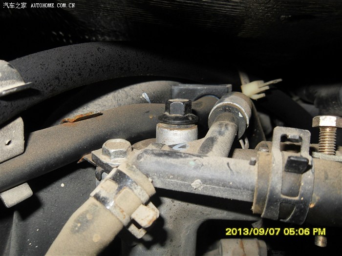

启动车子怠速运行,观察水箱,水少了就加直到不下降为止。水循环后会发现加满自来水的颜色会变成防冻液的颜色。循环一下关闭发动机,拧开水箱螺丝放干净水。重复以上步骤直到自来水是清澈的时候放干净自来水。让他多滴一会,并且拧开放气螺丝,这里也会出水。过后把放气螺丝和水箱螺丝拧紧。
黑色螺丝的那个

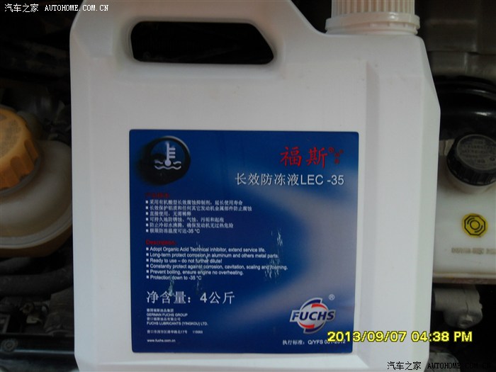

加注防冻液到满的为止,启动车子,观察防冻液高度,少了就加直到最满为止,时刻注意水温,以防高温。

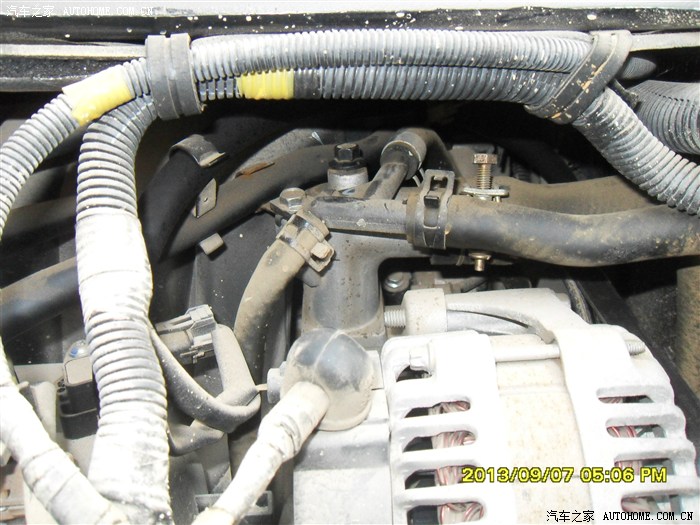

防冻液不在下降后,关闭车子,开始放气,如果车子换完防冻液后怠速没有温度急剧上升的现象可以不放气
因为我的车子出现这个现象空气没有循环出来,要手动排,以上过程都不需要盖盖子。
这就是排气螺丝位置,副驾驶下面。放气时螺丝要慢慢松,不要全部拧下的。松到一定的高度会有气泡冒出来,等气泡冒完会有防冻液渗出来,在松点螺丝让防冻液多流出来点后拧紧螺丝。到前面看下水壶防冻液少了没有少了加到MAX那条线那里。这样就完成了换防冻液的全部过程,可以出去开了。以后几天也要注意一下开前和开后注意一下防冻液是否少了,还有水温。

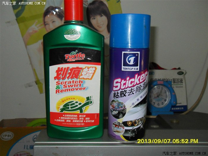

小划痕和树胶用它清除

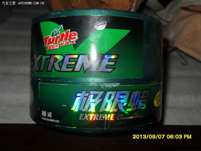

车蜡

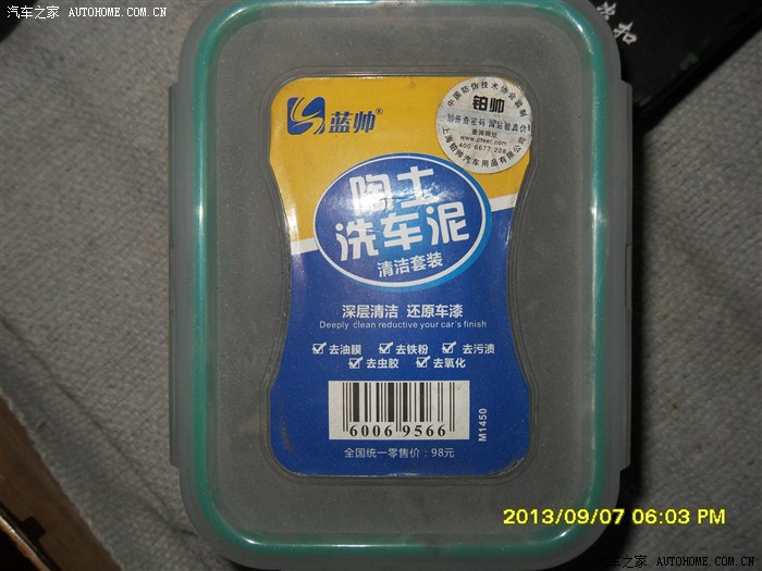

洗车泥

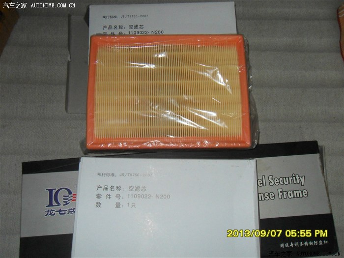

空气滤

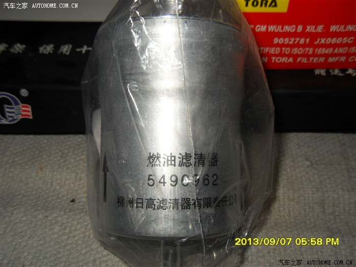

汽油滤

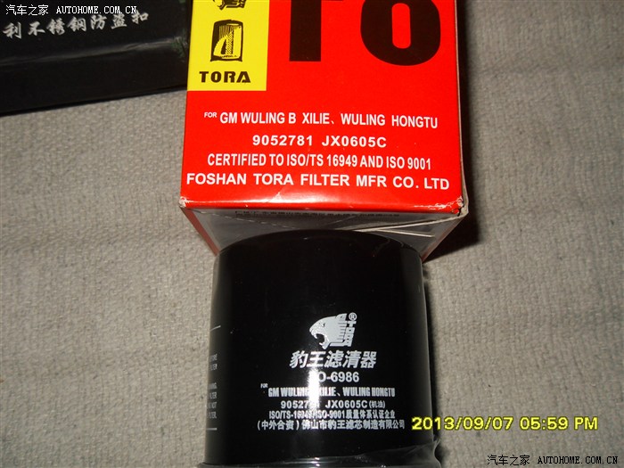

机油滤

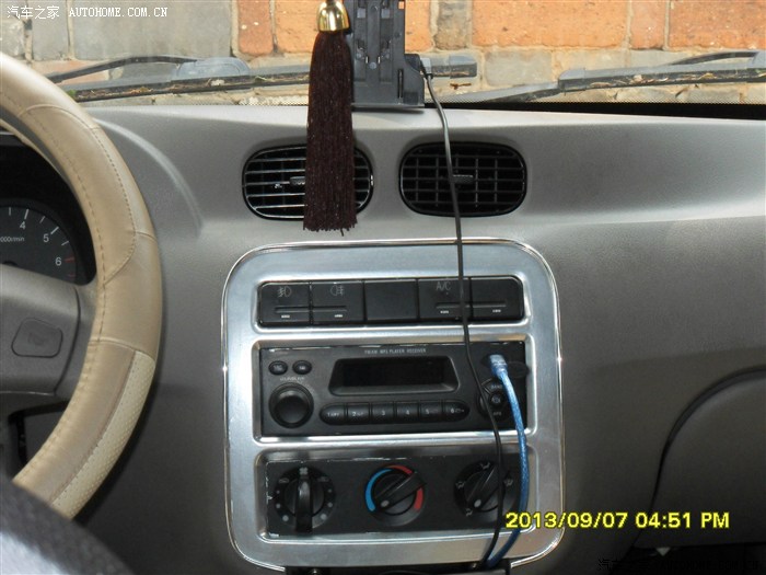

亮条和面板自己贴来自己喷
