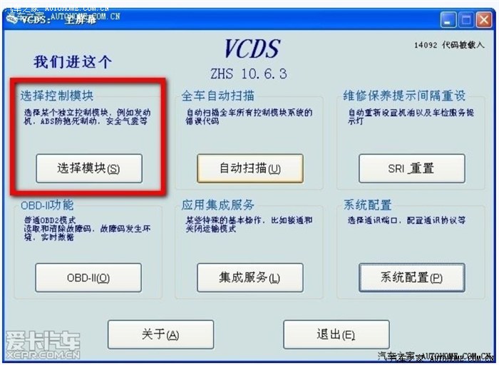

首先我们要有一条5053线,和相应的软件,说真的,开大众车,这条线可以说必备良品,这个过程大家自己去问问度娘,我就不赘述了。
需要使用 5053 进入 56模块 - 10匹配 - 通道50 - 把0改为1,保存退出。然后重启收音机(按住左右键和话筒键,过一会就重启)。

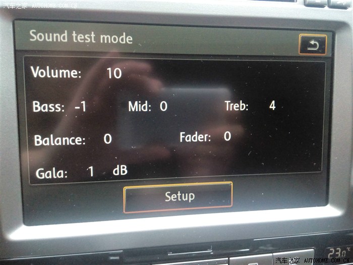

重启音响后,按住SETUP按键不要放手,直到出现下面的界面:

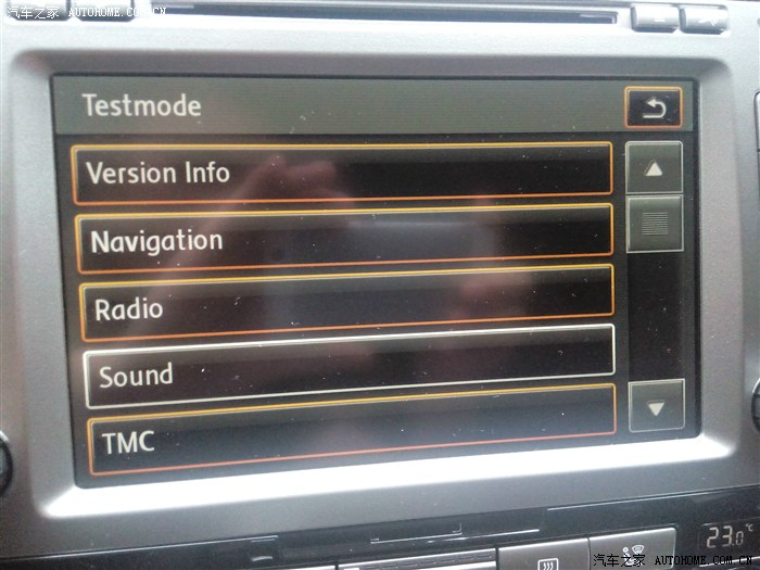

看到这个SOUND按钮了,点进去:
自然是SETUP:

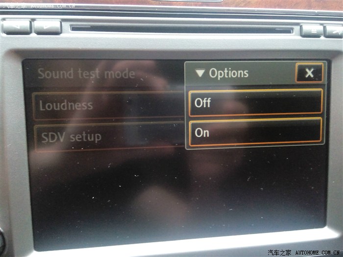

罪魁祸首找到了,呵呵,LOUDNESS这个等响度开关,居然是默认开启的,而且开启以后把声音真的搞得一塌糊涂,我们可以就在这个界面切换OFF和ON来对比,尤其是人声和高频的清晰度,区别非常非常大,我们自然是要取消掉它,选择OFF,我们的音响,声音豁然去掉了原来的一层纱,通透感出来了有木有?
