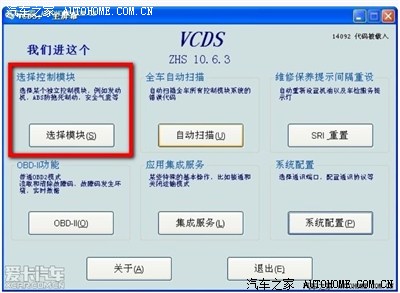

神人啊。请问怎么调出来?

老孙,我车里面的10匹配里面没有通道50啊!是怎么回事?
