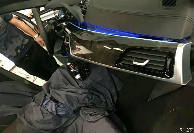

最近有个同城车友, 通过汽车之家找到我, 也买了和我相同的一套
我突发奇想, 尝试着帮他研究,看看能不能, 不磨内饰面板, 居然顺利达成
唯一的不同是, 不磨内饰面板, 支架会突出内饰1毫米左右。
更新内容在本楼的最后面处

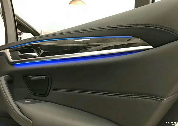

1,22条灯源的,就是我图片上面这样的。但是内饰面板上的轮廓灯需要手动打磨。

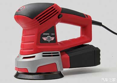

我用了二种打磨工具,下图:
可调速电动砂纸打磨机,这个打磨速度快, 一开始打磨的时候用~某宝上有,不用和我一样,差不多这种就行。

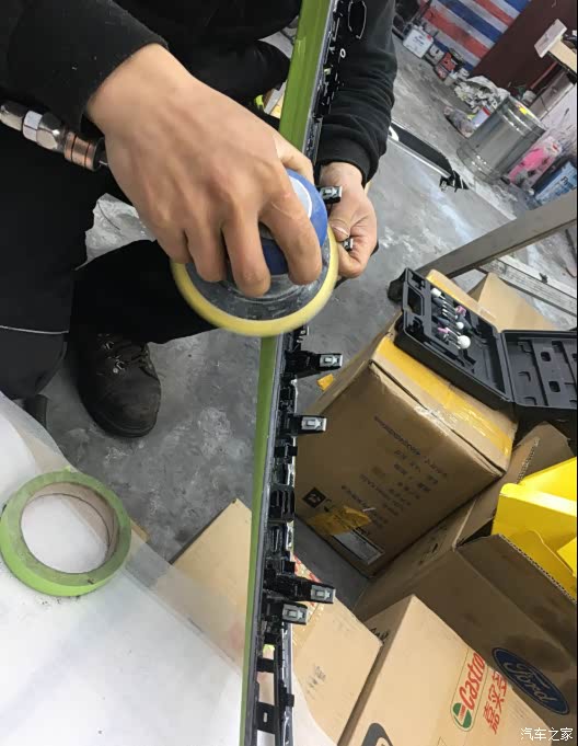

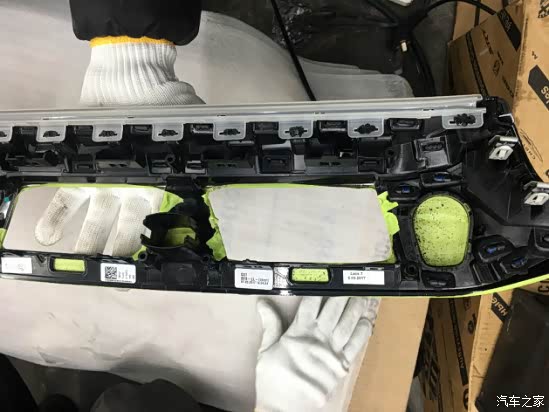

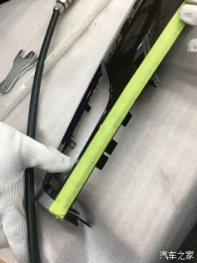

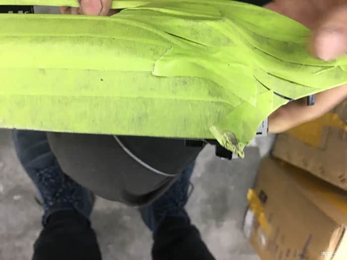

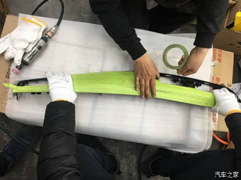

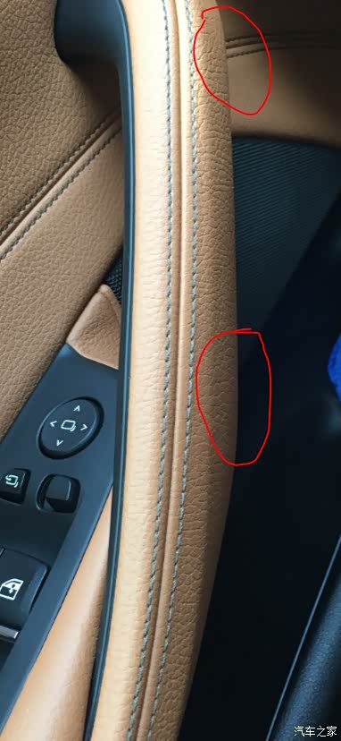

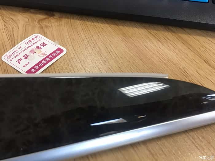

为了使打磨的时候把握好打磨深度,将拆下的内饰板使用美纹胶带纸按照氛围灯支架安装位置离内饰板边缘留出大概1.5MM黏贴。由于可能在操作过程中划伤内饰板表面,所以在其他裸露的地方黏上美纹胶带纸或者保鲜膜以保护内饰板表面。
找出进行修改的内饰板所对应的氛围灯支架,原厂支架与内饰板上的焊接空位一一对应,形状也是严丝合缝。找到后,比较支架安装的位置,左右两个节点用记号笔在美纹纸胶带上进行标记,作为打磨的节点和参照物
使用砂纸打磨机,速度调至中等速度(具体请自行把握),用粗砂纸(400号以下)进行打磨至美纹纸胶带黏附的位置为止。并且将内饰本内侧打磨到如下图2所示位置。

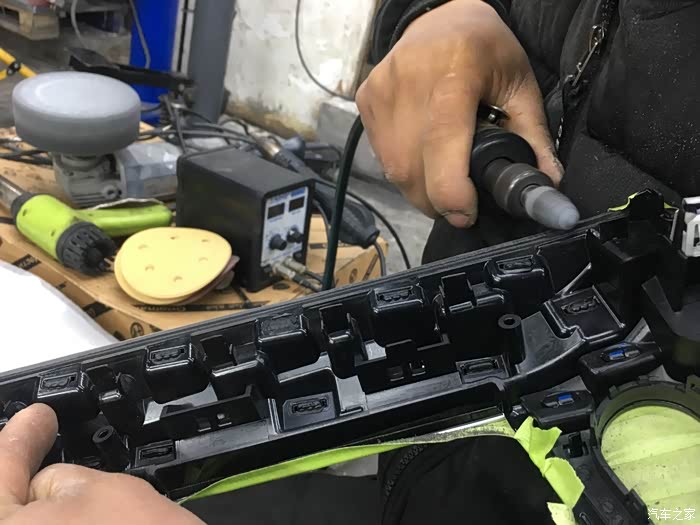

由于氛围灯支架导光侧两端为弧形,所以需要使用角磨机进行造型,做出与支架导光侧相吻合的弧度。
做完以上步骤后,取出细砂纸对打磨表面进行打磨,并且核对氛围灯支架与内饰板加工出的凹槽是否吻合,并且焊接孔位是否一致

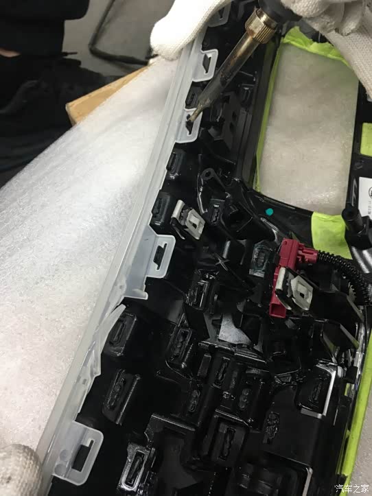

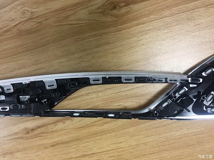

原厂内饰板上本身已经自带焊接点及焊接塑料片,将氛围灯支架的孔位对准焊接塑料片进行安装,然后使用电烙铁对塑料片进行加热融化,压紧支架与内饰板即可完成氛围灯支架的焊接安装。

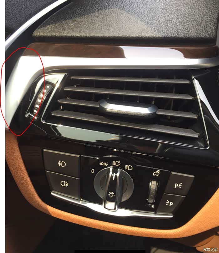

基本上所有的上部氛围灯(也可称做轮廓灯)支架的安装都可按照以上教程进行。下面来讲一下比较特殊的左出风口的氛围灯支架的安装。

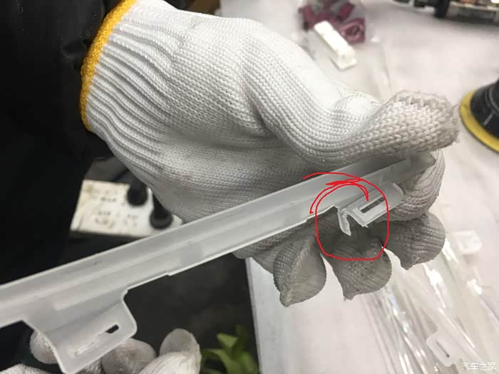

左出风口氛围灯支架的安装:由于左出风口原厂安装的先后顺序问题,导致后期改装的时候安装支架会被内饰板的一块塑料挡住,这时候需要切割掉一小块氛围灯支架卡扣上的一小块塑料,见下图

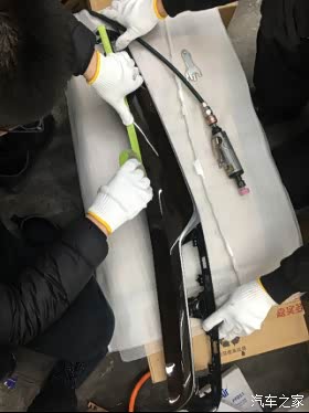

内饰拆装请注意工具使用,请使用无倒刺的内饰桥板,中控及空调面板需要用金属叉形撬棒

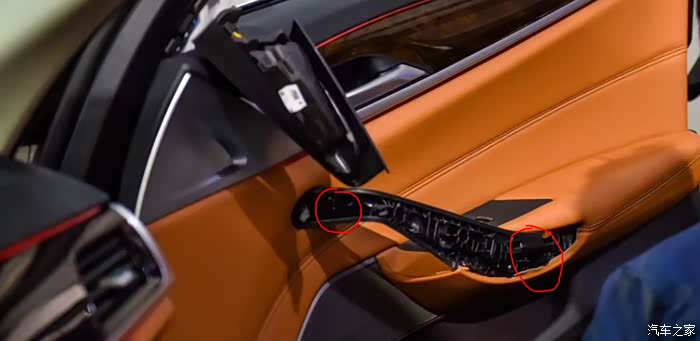

1、左右出风口拆装示意:
左右处分口拆除需要在门框胶条上使用表板蜡润滑并不能断开安全气囊开关
请注意出风口红圈内花键T25-30
请注意红圈内卡扣分布位置,稍用力,以上向上进行分离。此时请注意在一键启动处进行保护
四门内饰板拆除示意:
内饰板共分4个拉手,在拉手下侧分别布有单项2个工艺槽,使用撬棒进行分离
分离成功后,并进行螺丝分离,花键T25红圈内。
当拆除两颗螺丝后,从下往上进行门板分离。此时请注意,锁块分离,及避免线束拉扯问题。

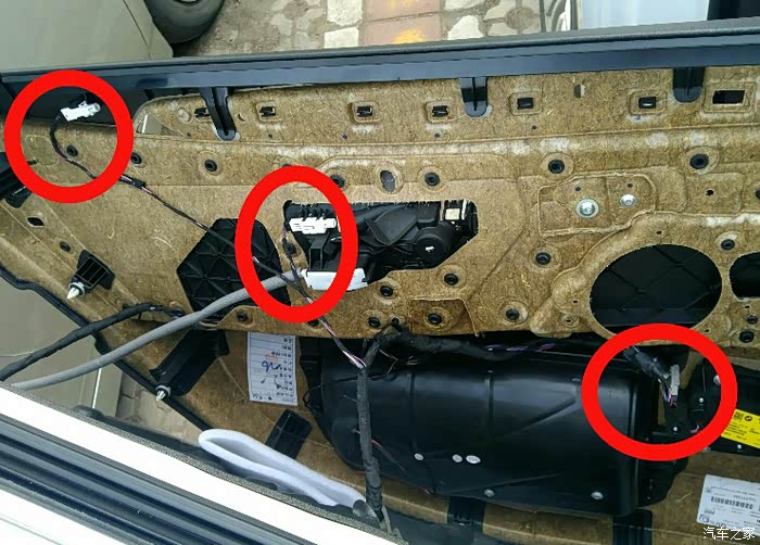

3.门板内线穿行

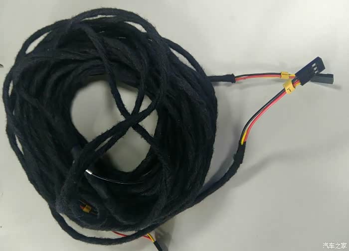

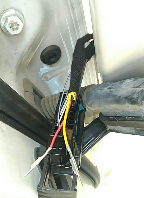

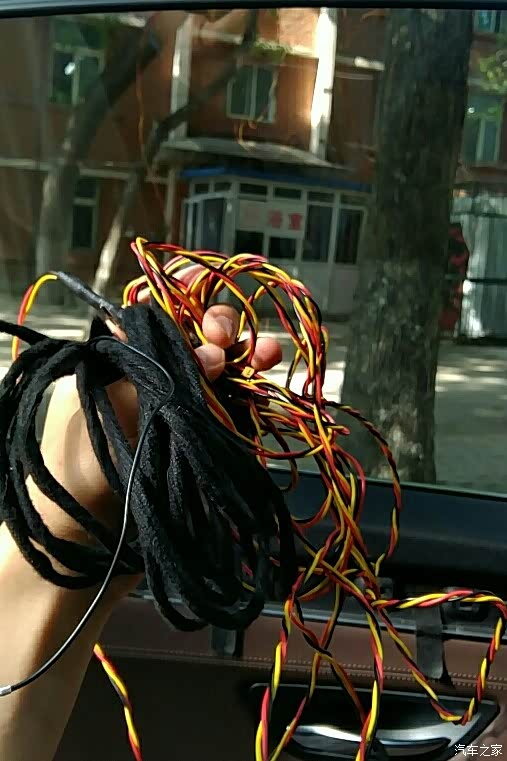

?准备线束与端子,使用TE认证线束端子可保证灯光供电正常。
线束长度约为全车5-7米。并去掉端子保护罩,在这里由于需要接入汽车总线,需要使用裸端子。
剥线钳请使用dayou BMW 专用剥线钳,并调节压力为10-15nm/个
接线:

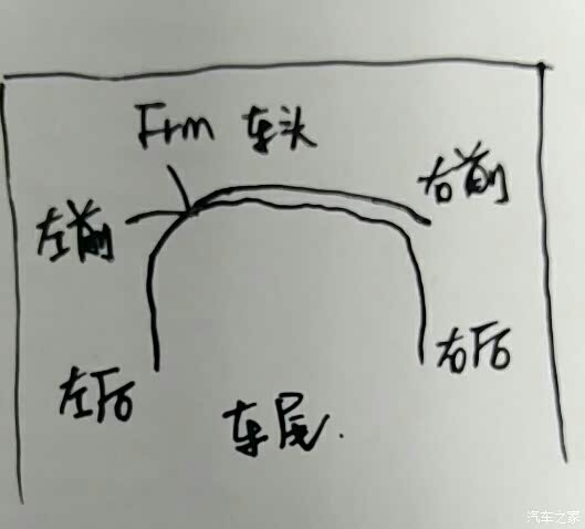

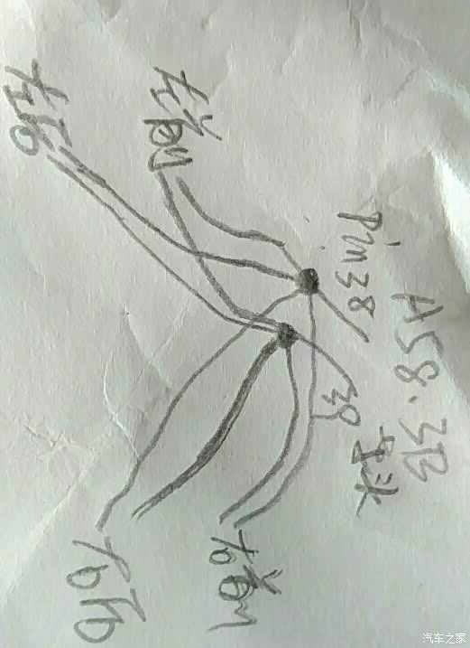

无论新老五系,门板都会预留接线位。接线草图如下。

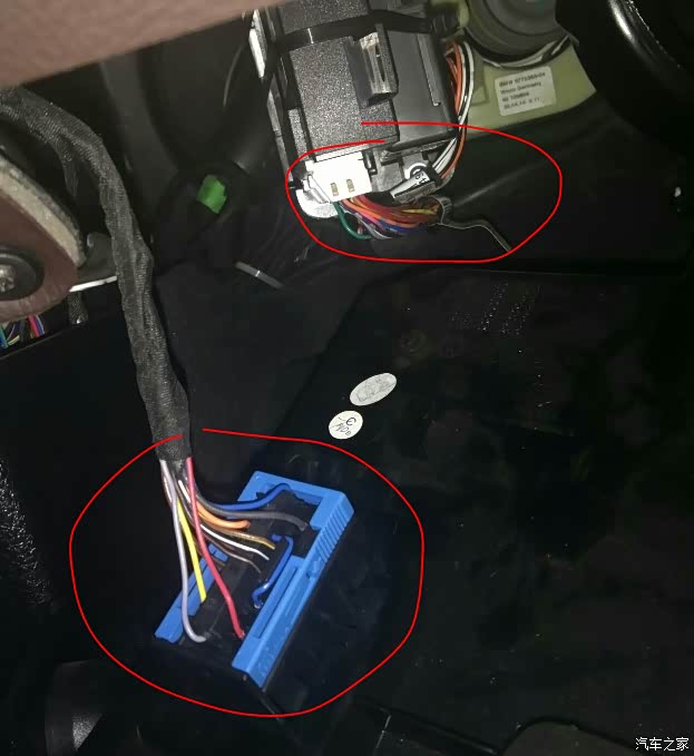

拆除脚步空间模块,1.2.3.4(下图)处分别有一组线束,我们需要把氛围灯的两根电源线接到原本插在1号位置的线组里,然后再恢复安装,取电工作就完成了。
拽出原本插在上图一号位置的线组,把提前准备好的氛围灯电源线黄色,红色分别接在线组的pin8,pin32,此时取电工作完成。

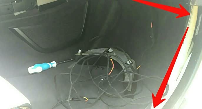

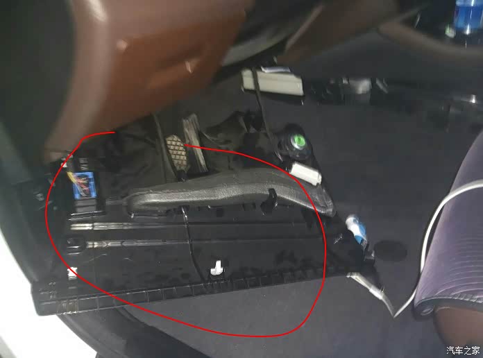

拆掉主驾右侧绒布盖板
拆掉主驾脚窝上方挡板,为氛围灯布线做准备
拆掉脚窝盖板连接线,取出盖板,并分离线路作取信号准备

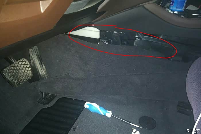

两颗螺丝卸下,拆掉机仓盖拉手,拆掉左脚位置尾箱开关的塑料盖板(3个卡扣),漏出海绵,像剪头方向用来拔海绵,就可以看到frm脚步空间模块。

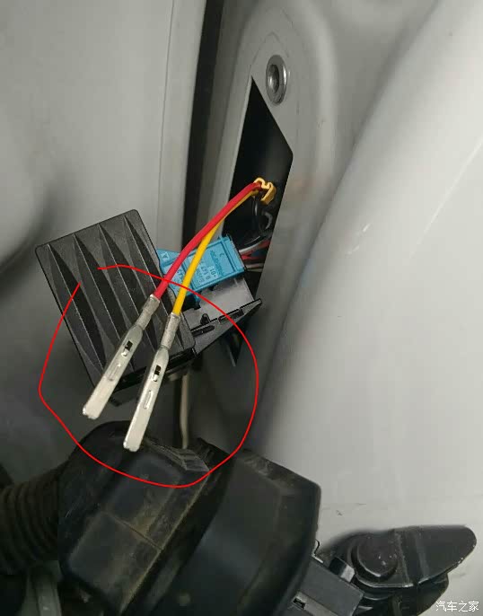

按剪头方向,从frm模块后面把氛围灯左前门的黄,红电源线穿过来
把针脚对应插到38,39号位置,然后恢复安装

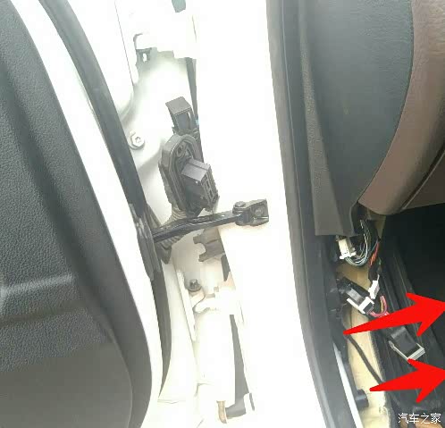

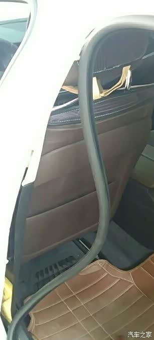

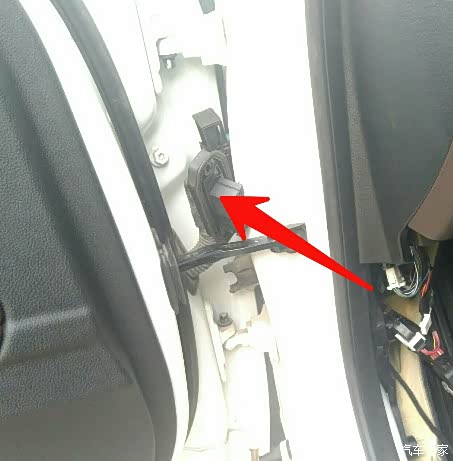

拆掉主驾门边黑色塑料盖板(四个卡扣),漏出车身海绵,把氛围灯电源线埋在海绵下方(原车线路位置)拆掉车门B柱位置胶条,看到B柱内卡扣六个,柔着劲儿把B柱盖板,拆下取出,此时漏出安全带安装位,把氛围灯电源线沿着门边条送到B柱位置,顺着安全带底座位置附近的线束穿到左后门车门连接处,把黄,红两个针脚分别插到39,38(线束顺序要对应好)然后恢复安装所有盖板跟胶条。至此左前门跟左后门跑线全部完毕。接下来就是把剩下两组线从主驾位置穿到副驾位置,右侧所有涉及到线束走位,需要拆的盖板跟左侧车门,脚窝位置一一对应,右前门跟右后门跑线同理可得。
剩余两组线束从主驾位置穿到副驾,沿着剪头方向分别跑至右前门跟右后门,把线束插头接到预留位置,此时所有跑线工作完毕。然后恢复所有盖板。

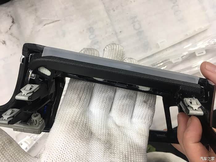

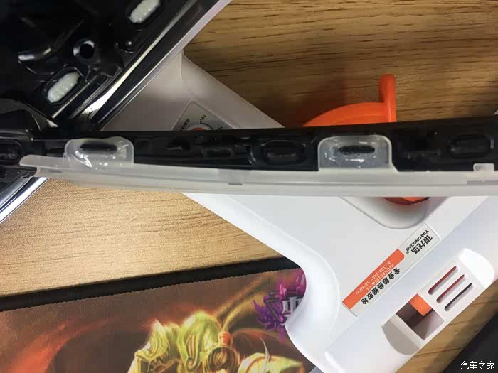

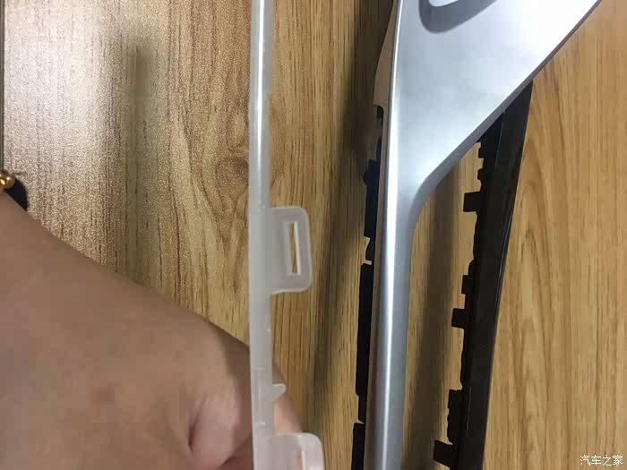

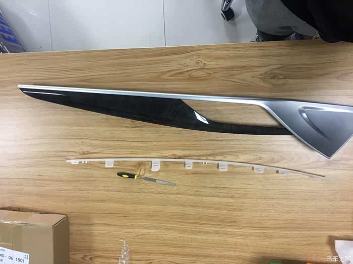

图中白色的是轮廓灯支架,

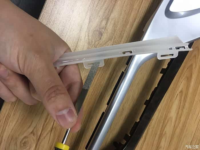

锉刀也要准备好。
要处理的是这个支架的耳朵
用锉刀, 扩大大概1MM不到
扩大后, 是这个样子的
将支架扣到内饰面板对应的孔位中,然后用手把支架尽量往外拉,使轮廓灯的出光侧与内饰面板齐平

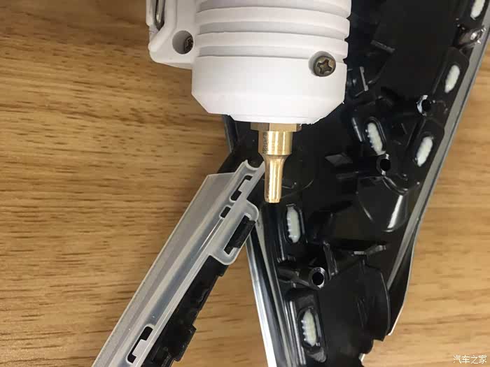

.准备热熔胶枪
,预热3分钟,使用热熔胶固定孔位,并且在热熔胶固化之前用手尽量把支架往外拉,使其与面板齐平

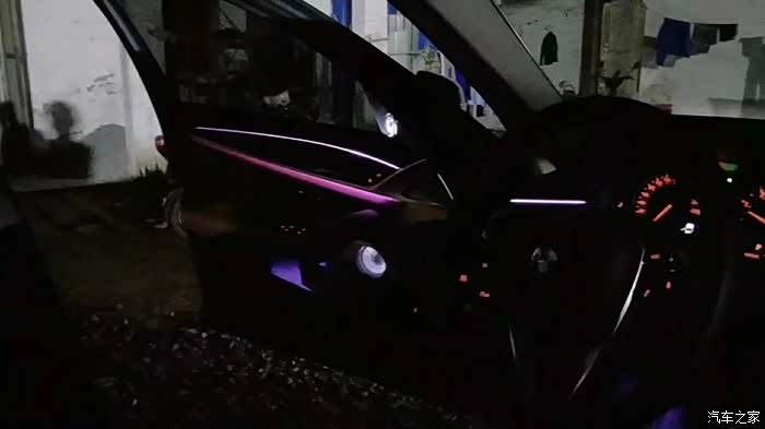

完成后就是这样的效果, 不需要磨内饰面板
换个角度。
