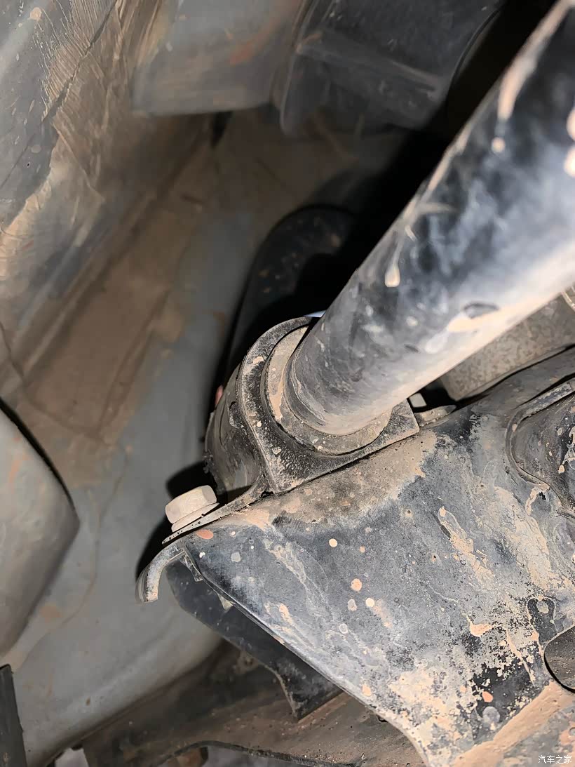

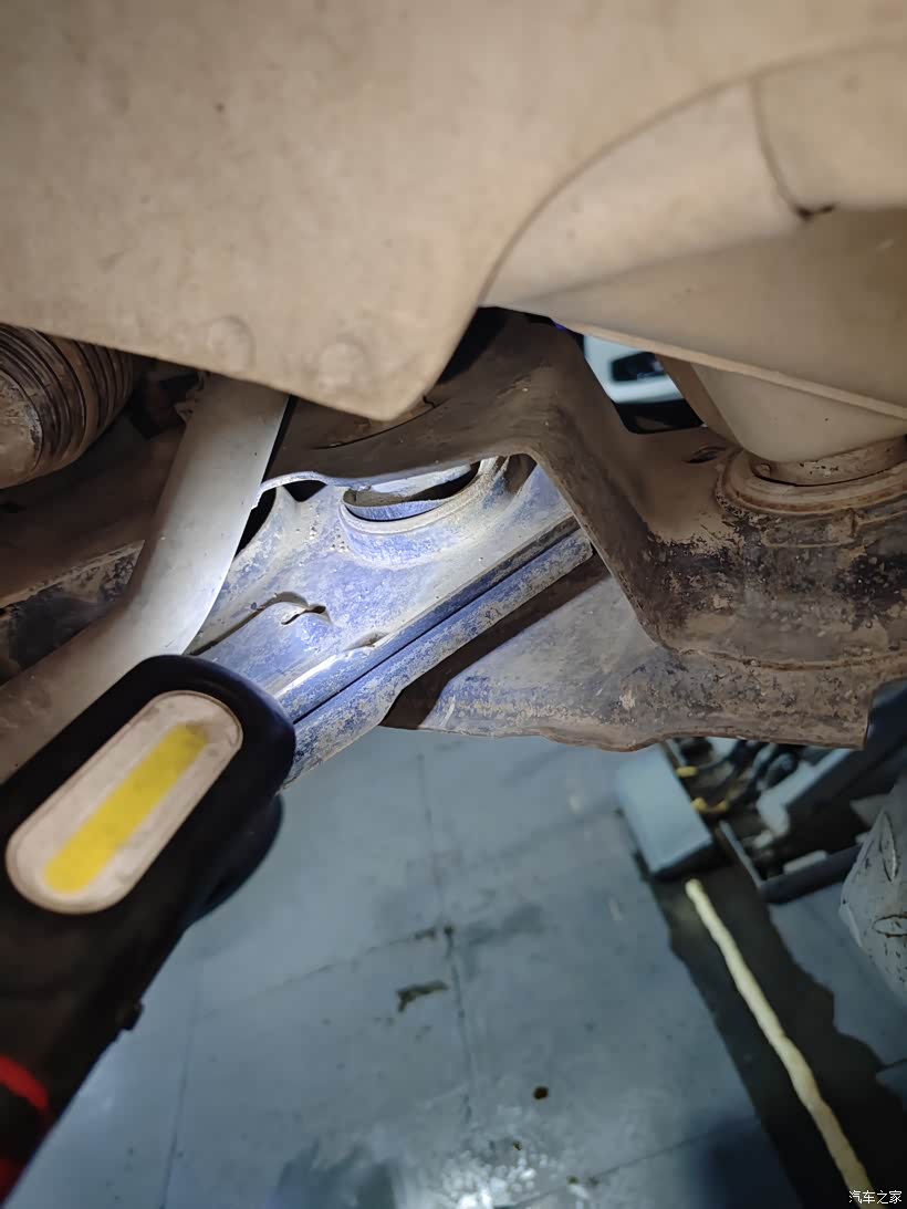

这就是要拆的胶套了,图示是左侧,施工空间足够宽敞,不多聊。
螺丝用12套筒
拆下上面这层铁皮,发现胶套外侧顶部的地方和铁皮摩擦的也挺厉害的,发亮了。

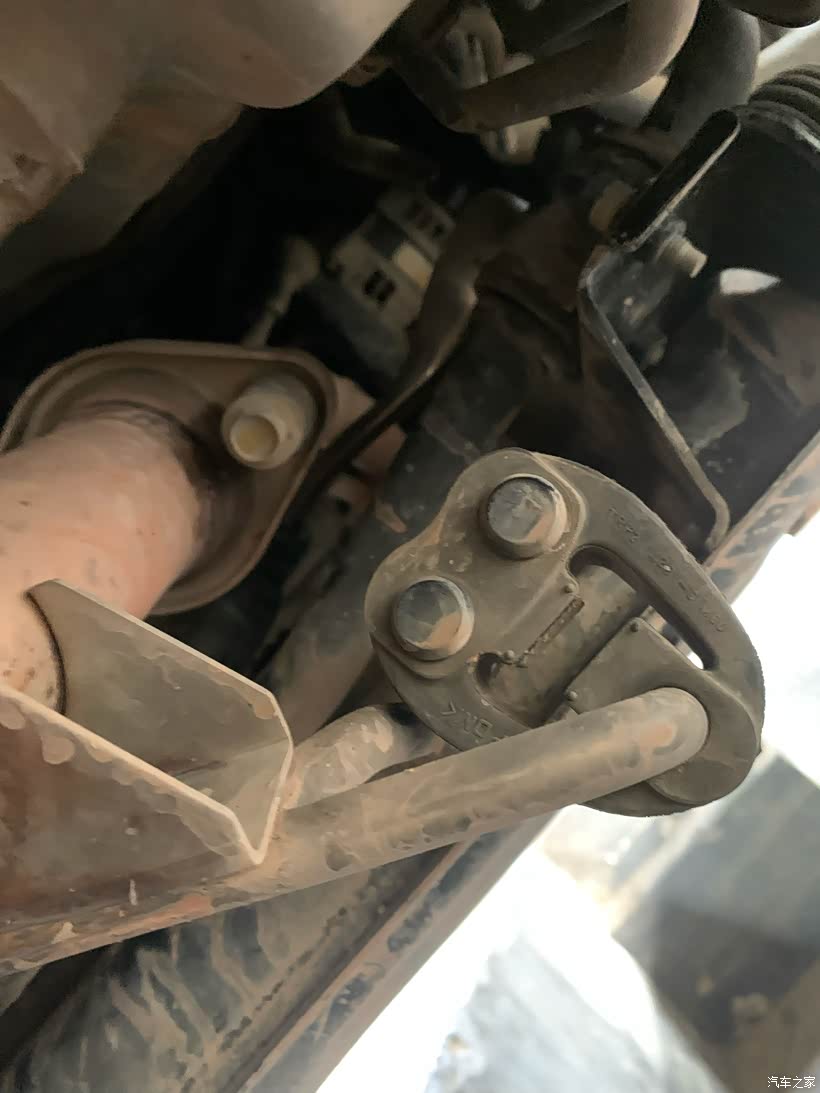

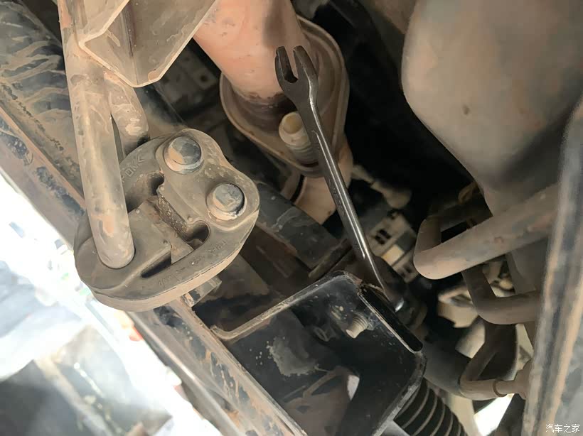

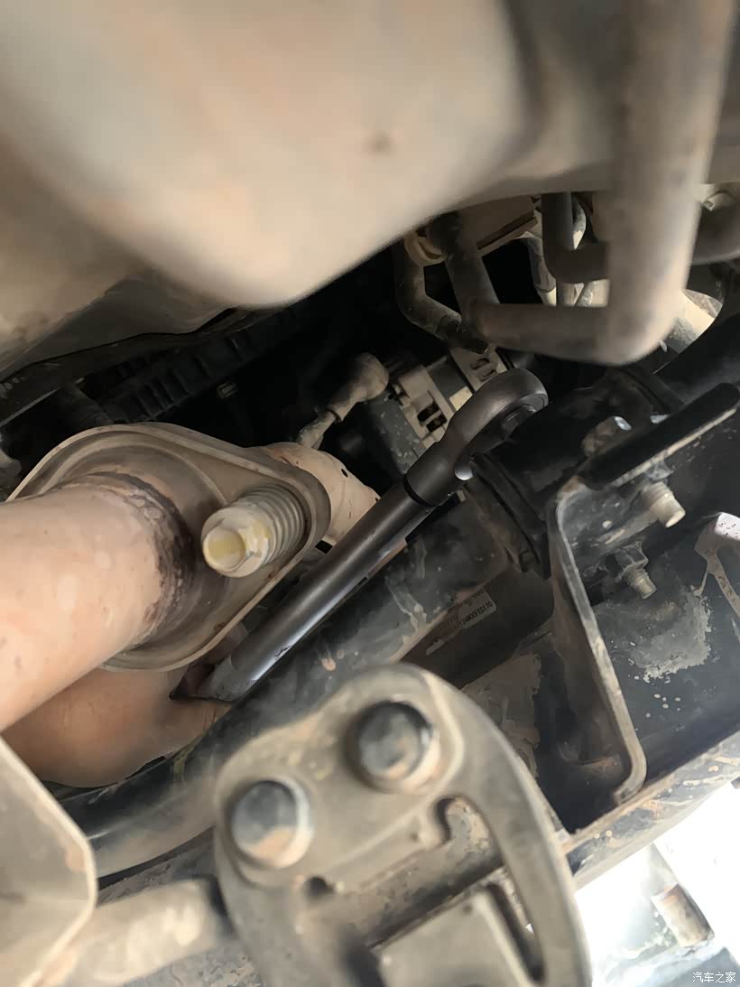

然后就是右侧这个,有朋友说要拆排气管中段,维修手册也这样说,但实测是不需要的,通过一些特殊角度,用齿密一些的棘轮扳手,就能拆下来。
右侧后方这个螺丝,用12的扳手也能拆下来,不是很紧

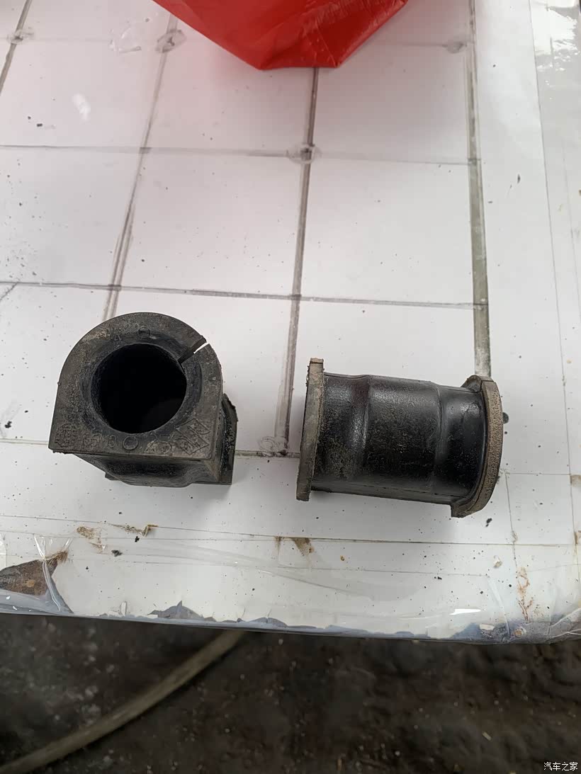

旧胶套内侧有磨损痕迹
旧胶套外侧顶部和铁皮也有摩擦痕迹。

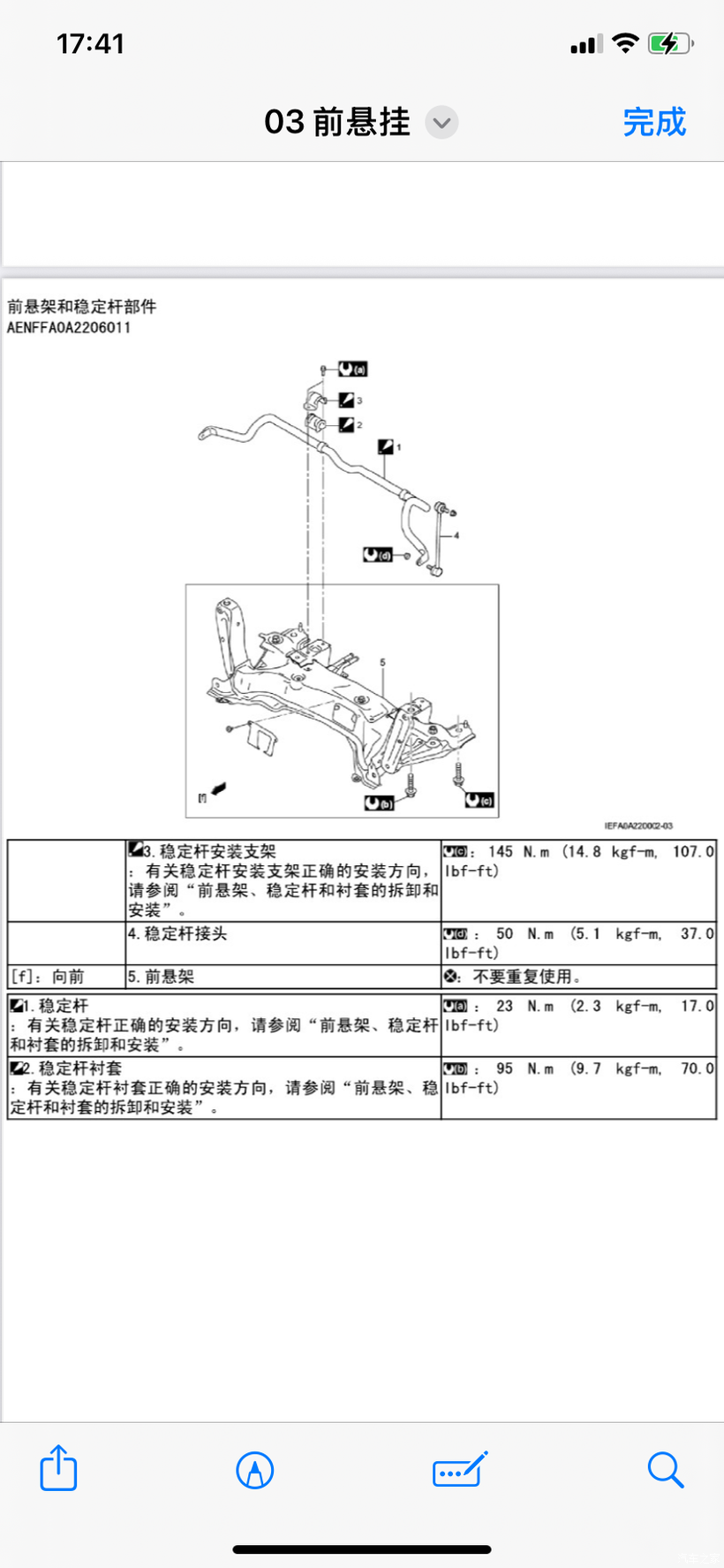

如图所示,扭矩23。

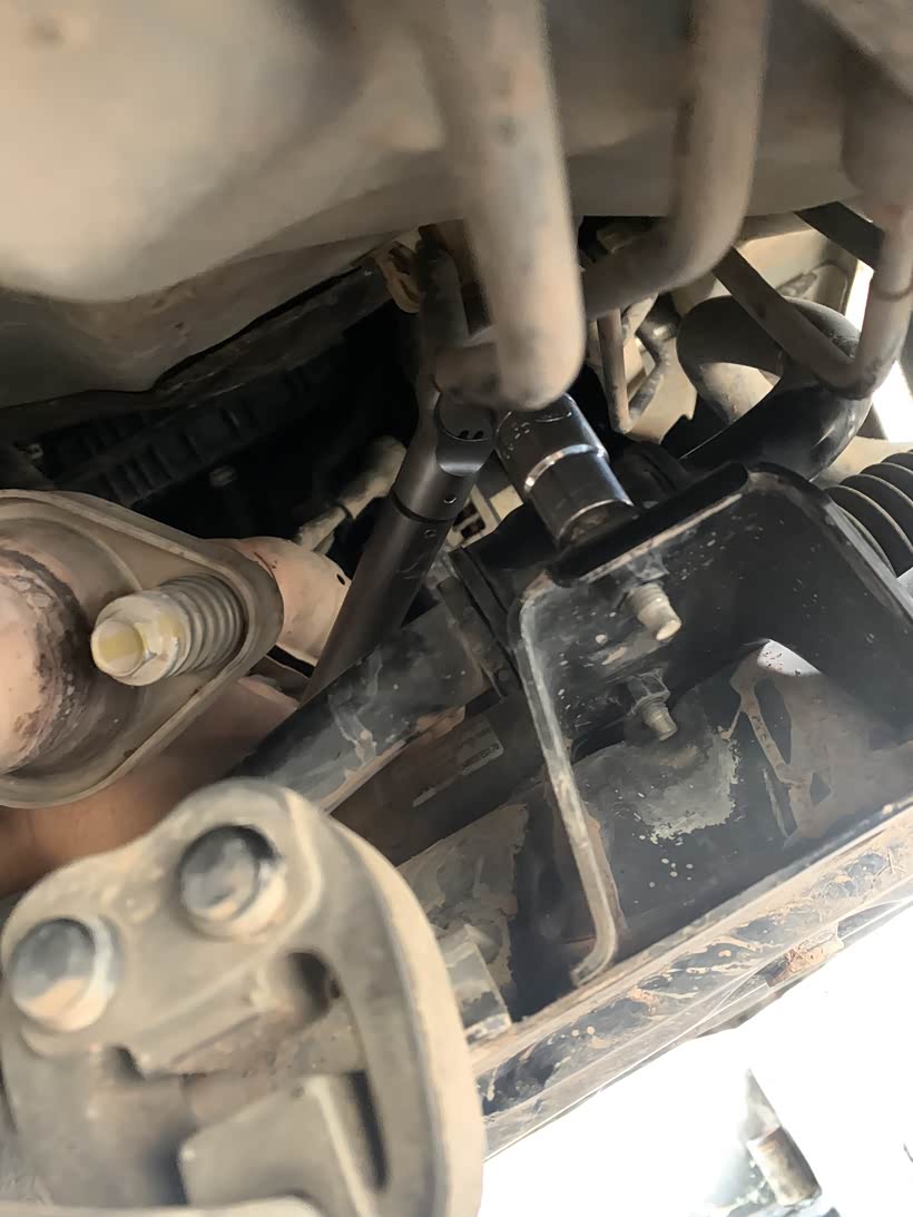

看见没,特定角度,不需要拆排气管中段也能完成拆螺丝和打扭矩等操作。图片是右侧胶套后面螺丝打扭矩。
图片是右侧胶套前面螺丝打扭矩。
旧胶套,拍个照片就扔垃圾堆了。其实和新胶套对比,内孔直径目测也就大1.5毫米左右,然后就是老化了硬一些。

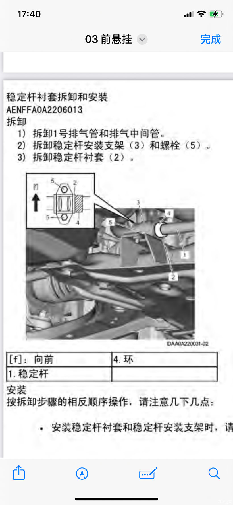

给大家放一个官方指导的拆卸方法。确实提到要拆排气管中段,但是事实上确实不需要。
