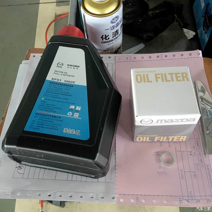

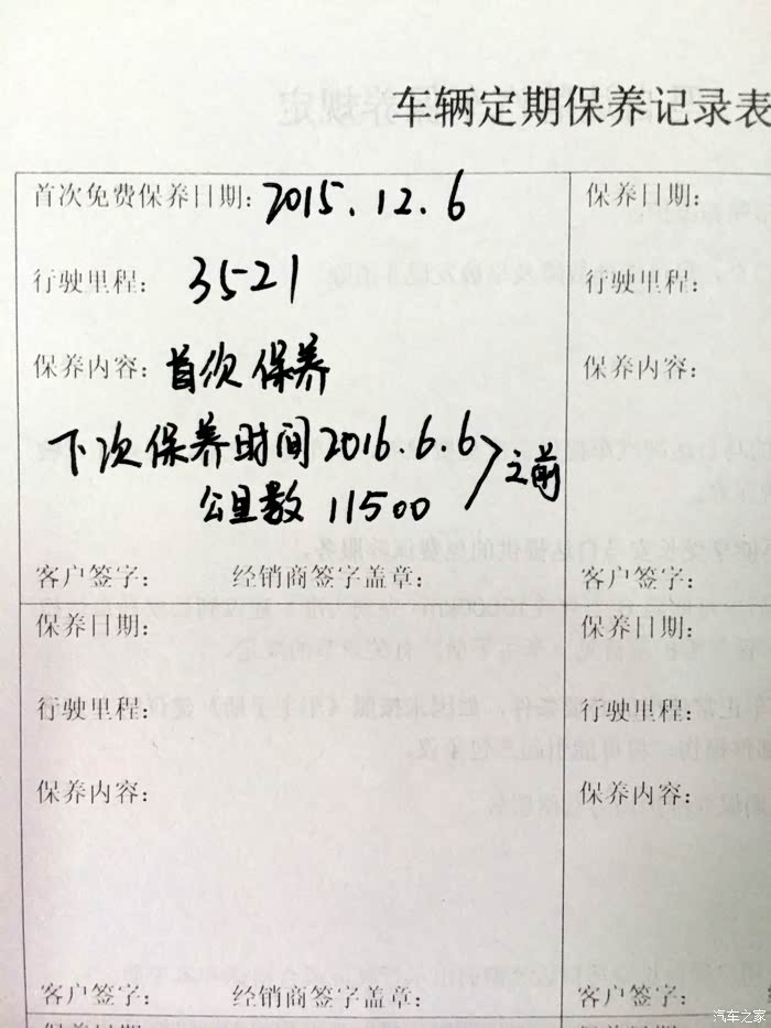

【2015年12月6日,3500km,首保流程】(默认操作,我在旁边看看,不了解的问下):
0.保养手册中提到首保公里数为5000km,首保后按6个月或10000km保养。
1.为了使提高机油的流动性,到4S店的路程超过10km,期间拉过转速。

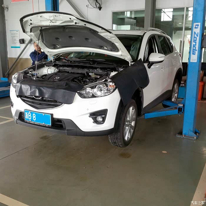

2.到店后登记,安排师傅做保养。

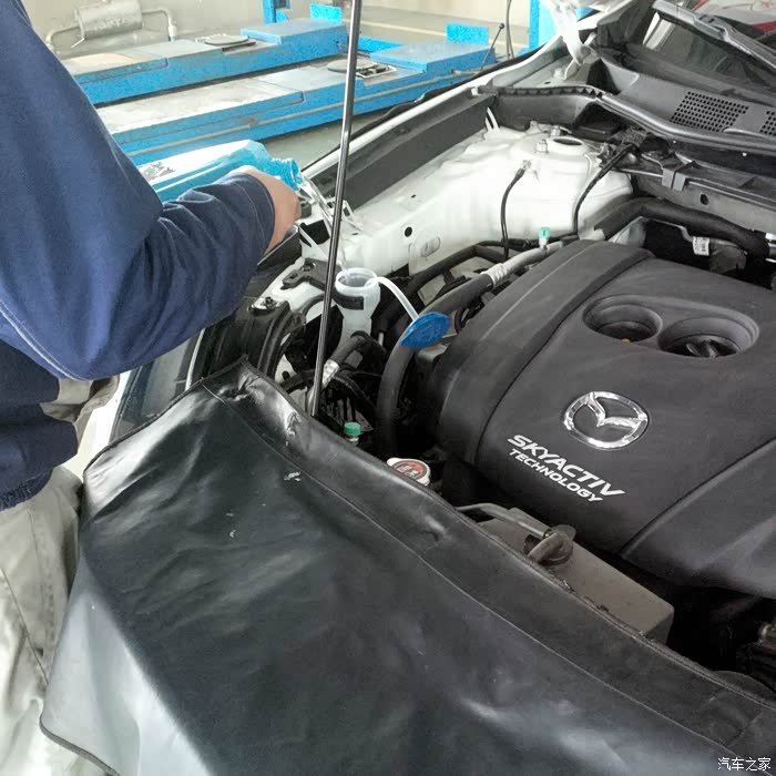

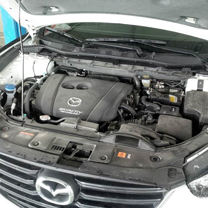

3.清理发动机舱。空气滤网除尘。

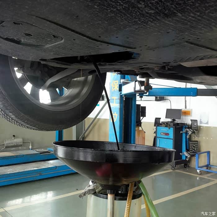

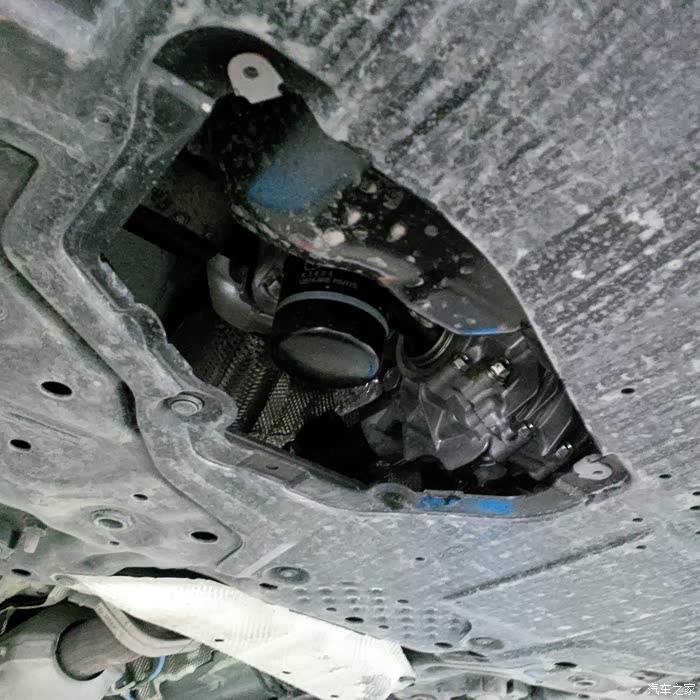

4.抬升汽车,更换机油格,放机油。放机油的同时检查胎压(是不是落车后检查胎压比较合适)。

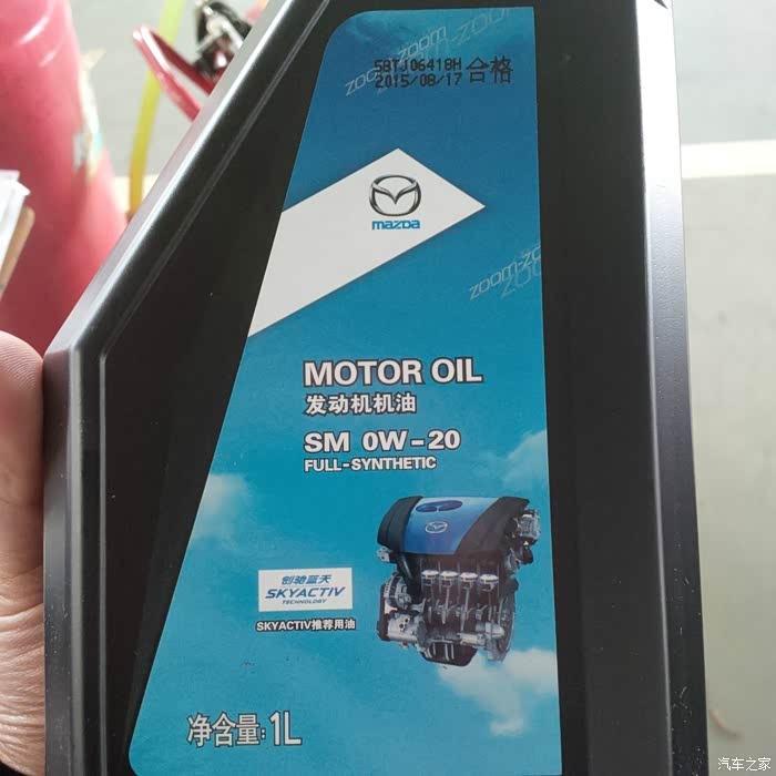

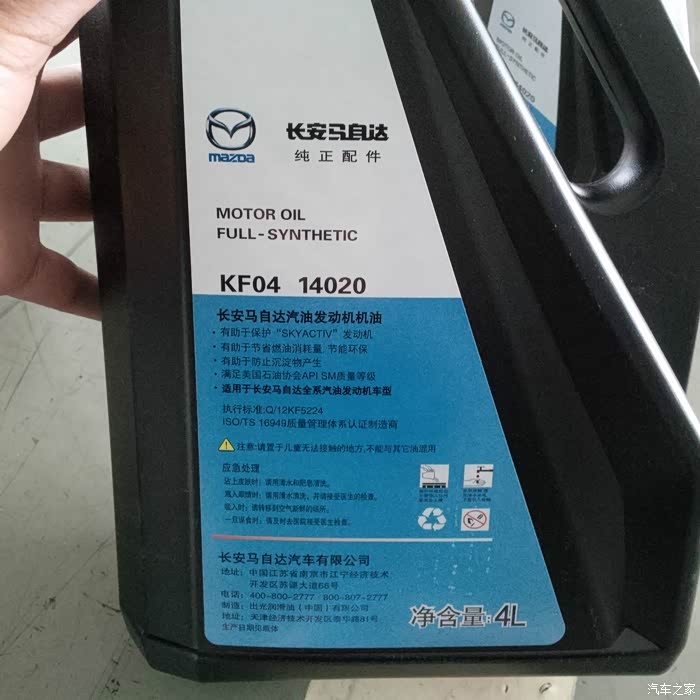

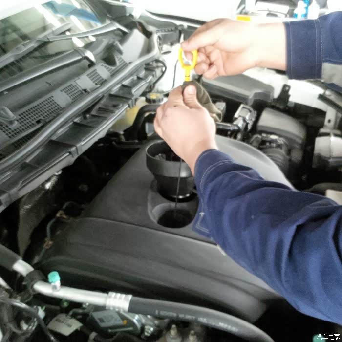

5.落车,上新机油SM OW-20约4.5L,加玻璃水。
6.发动汽车,新机油运转后再次检查机油高度,保证机油加足。灯具检查。
7.抬升汽车,检查机油格与机油释放口是否有漏油现象。

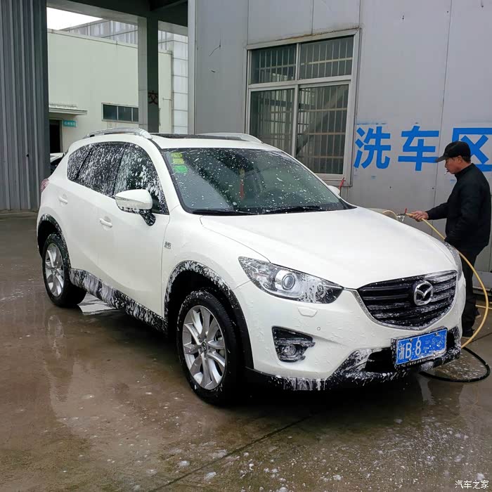

8.落车,清洗。

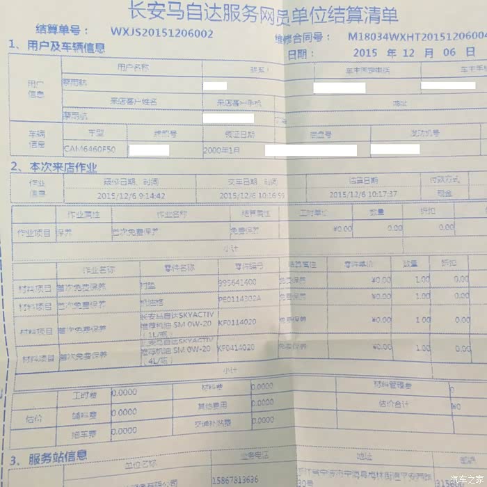

共耗时1小时,保养费用为768元,首保免费。

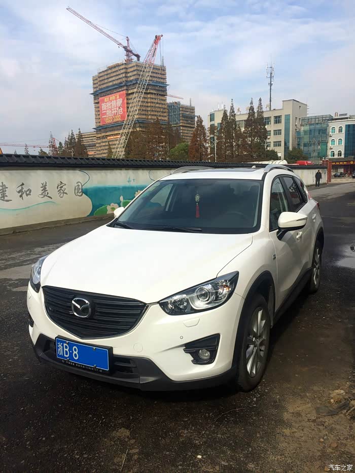

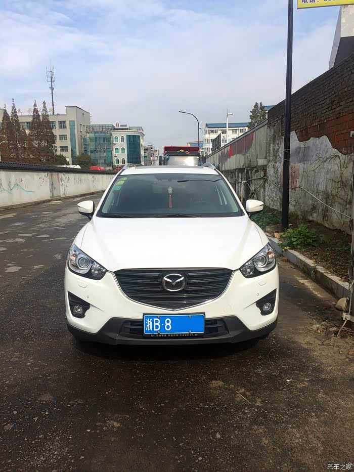

工地外面的大马路。工地外墙上还有监控,车放在这里也不用担心不负责任的“朋友”。

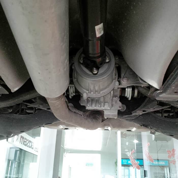

屁股比大头要丰富点。
以后用千斤顶也就是这个位置。

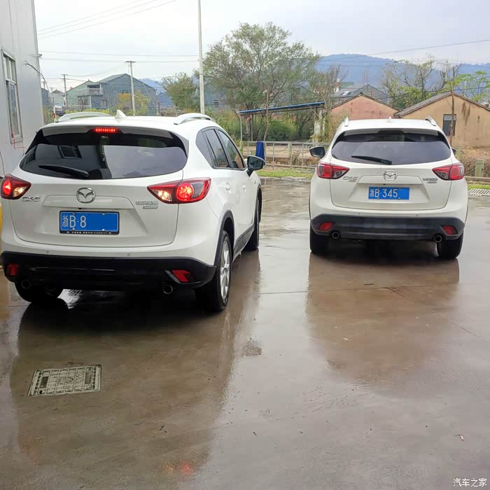

右侧为14款,两车屁股区别不大。

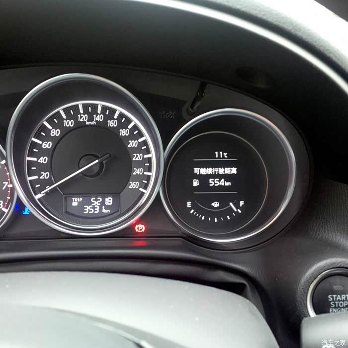

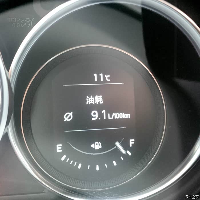

9、10月份7.8L/100km,11月份8.3L/100km(开始空调,嘀嘀司机跑城内),12月份9.1L/100km。
保养后清零,暂为7.9L/100km,待续。

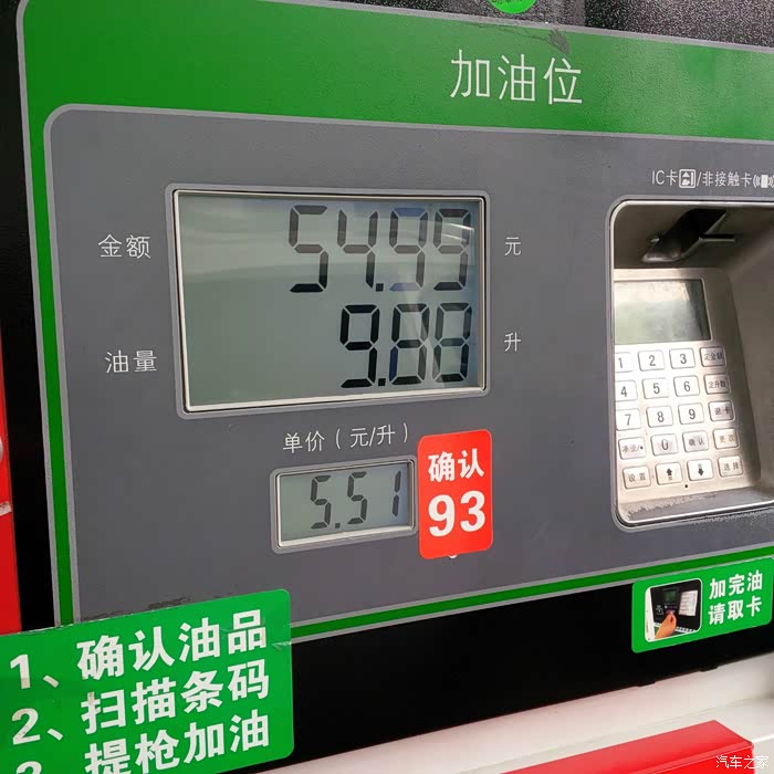

油价一路跌,5.8到5.7到5.6到5.51,O(∩_∩)O哈哈哈~。
