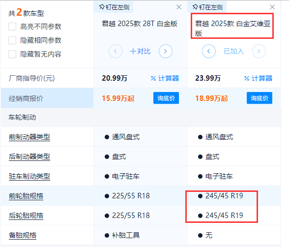

白金版和艾维亚是基本一样的,所以按照艾维亚的轮胎尺寸换肯定没有问题的。
要是这样,当初你还不如直接上艾维亚版
可以换2艾维亚的款,连轮毂一起换了。245轮毂要宽一些,你换宽胎不能留着轮毂
