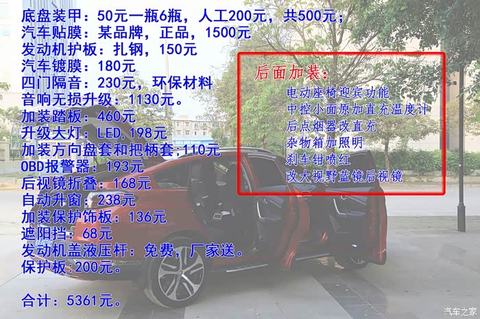

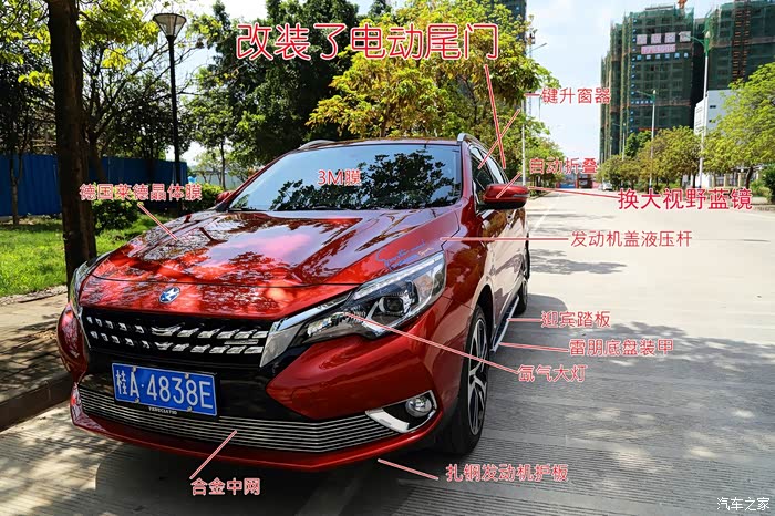

改装的项目比较多,但由于大多是自己动手,钱倒没花多少。

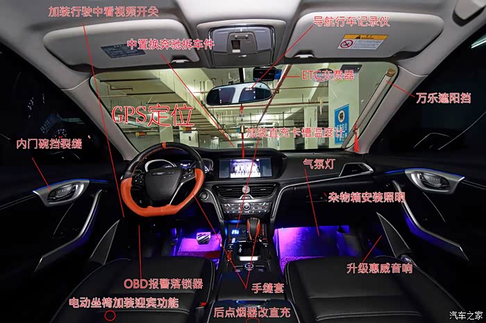

车内改装加装汇总。
车外的改装加装

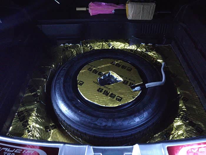

1、底盘装甲。这个建议大家安装。作用有二:防止底盘生锈,防止锈穿底甲。2、隔音。通过降低底部钢板共振频率,减少共振产生的噪音。
2、车身镀水晶镀。外面说镀晶(不是镀金)镀镆,都是指这个。这个价格有高有低。是否成本在200-500元,含脱脂剂、镀膜剂、保养剂等。我的新车,只要镀膜剂就洗,保养用硬腊。这个还是值得做的,一是加强漆的硬度,不容易被路边树技划花,二是车子一年从头到尾是新的,感党如同衣服天天被老婆烫得整整齐齐。

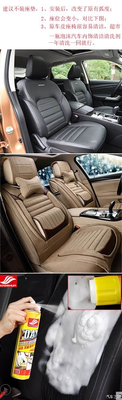

3、很多车主真的把车看成老婆了,什么都怕高脏,喜欢安装座垫。其实这个没有必要。日产车为了显得大空间,座椅本来就小,如果加了垫,会改变原有弧形,座椅会显得小,舒适感 比原来不知要差多少倍。

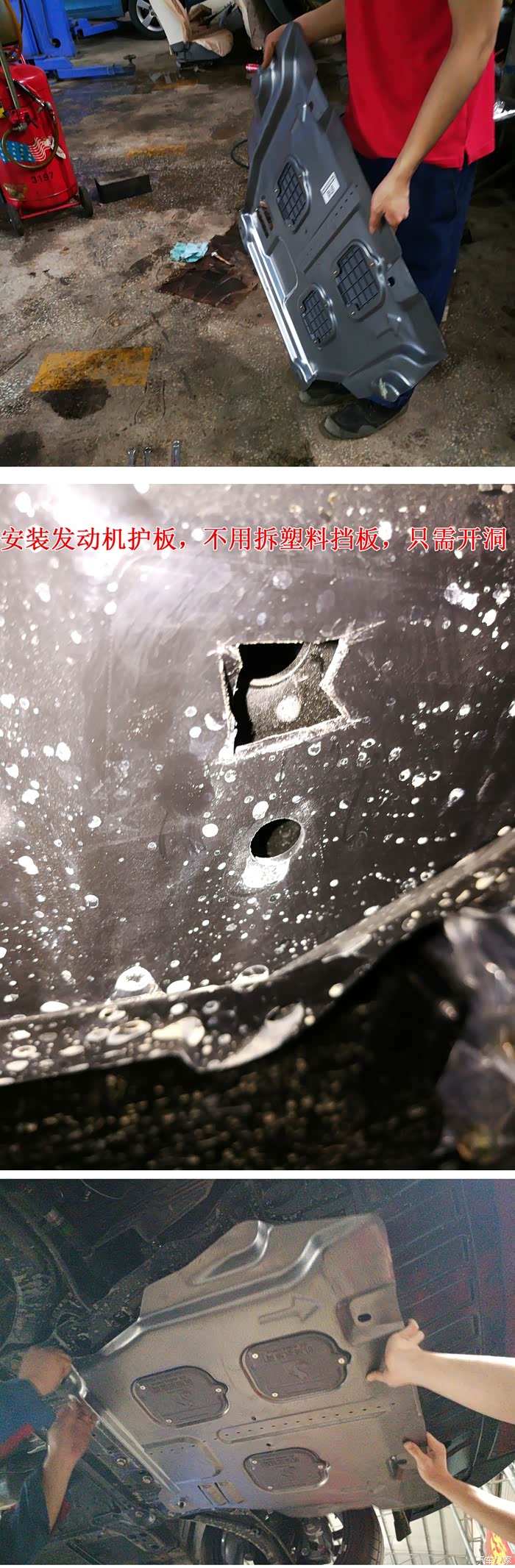

4、安装发动机护板。这个装有装的有,不装有不装的好。装了,发动机仓干净得多,也防止了路上污水泥飞上来粘在发动机上,还防石头刮着。当然,可能对散热有点点影响,但不是很大,因为一直都装,没发现水温高过。

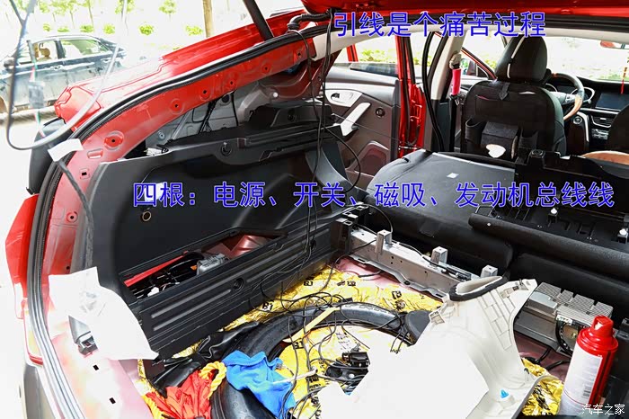

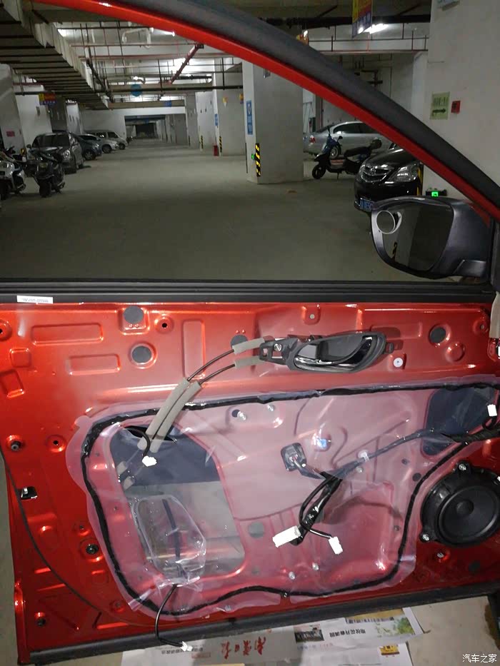

5、升窗器、后视镜折叠器。这两个还是值得安装的,尤其是对那些马大哈的车主。由于上不了视频,看不到效果。

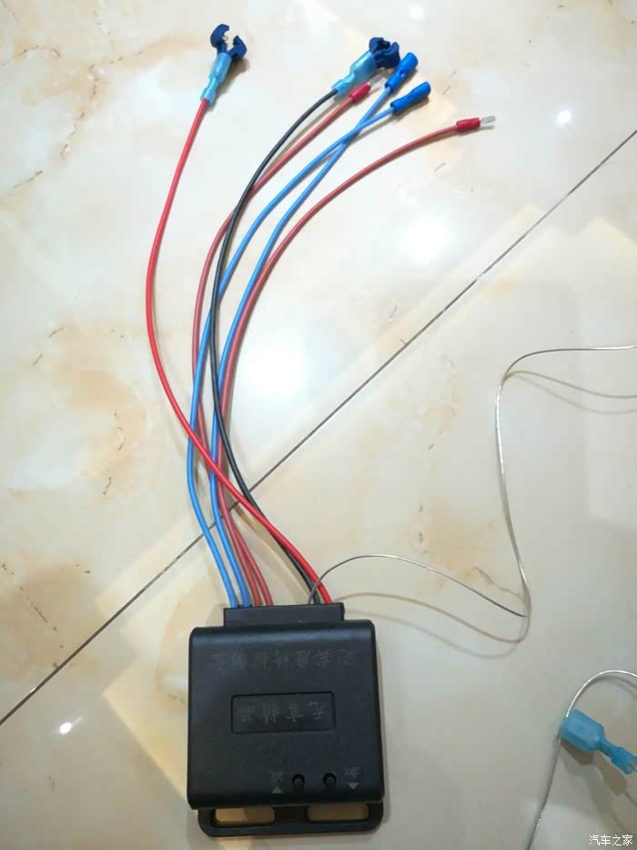

安装不用剥线,对接就行。难度在拆门。如要了解拆门过程,可看我以前发过的技术贴。

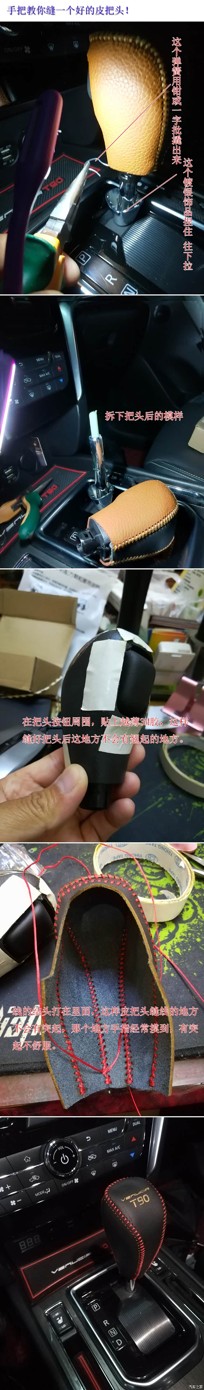

6、缝挡把头。很多车喜欢自己缝,但缝好后不太满意,尤其是按钮的地方皮翘起来。其实t90的把头很好拆下来,拆下来后,先贴好超薄3M双面胶固定按钮周围,缝好大部分,再安装上去,那就好多了。还有,注意线头打结到里面来,这样手指碰不到就舒服多了。

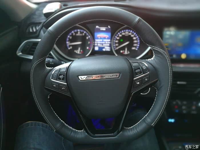

7、缝方向盘。大家不要买那种直接套上去的,太大,手感太差。用手缝的好得多。缝方向盘,主要还是考耐心。还有,关键是把皮塞进三个支点。

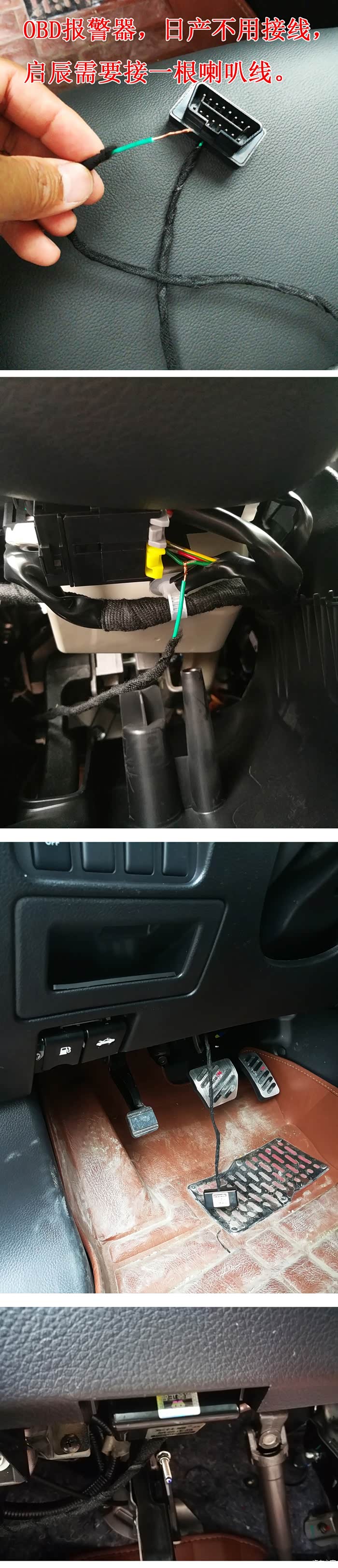

8、安装OBD报警器。相信不少车主安装了落锁器。其实这个多了一百元,含落锁器所有功能,还多了报警功能。作用大家懂,防小偷偷车,一碰车就响,他不会下手。还有,那回你开车门,车响了三声,那说明车被撞过,一定要检查车身,及时发现情况、

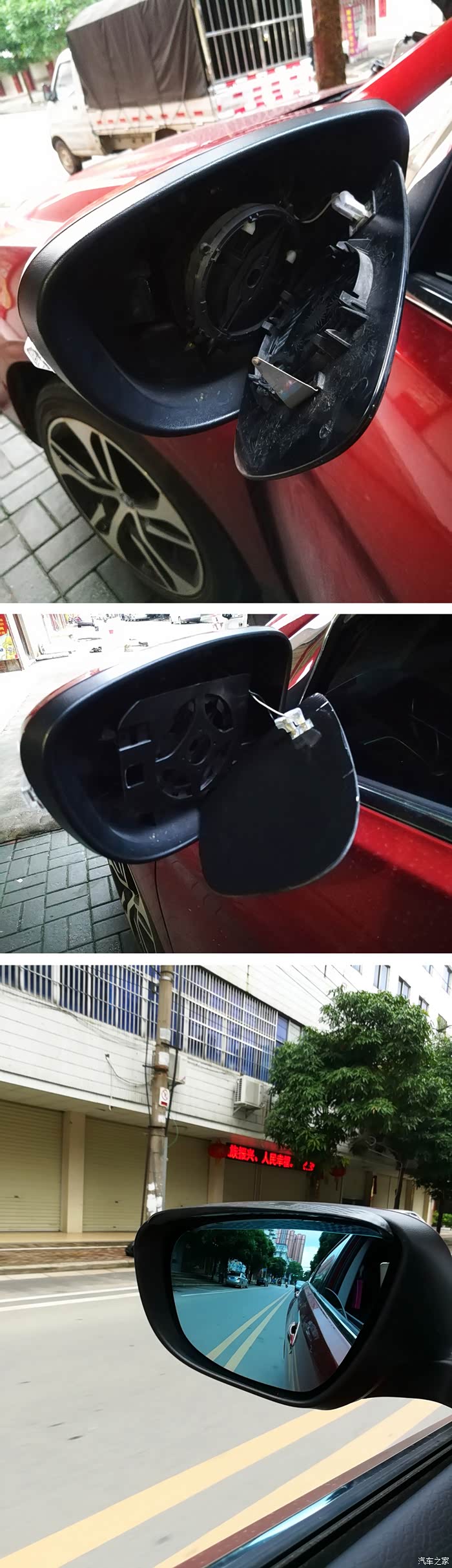

10、两边后视镜换大视野蓝光镜。这个撑握技巧还是很容易的。找个一字批,插入支架缝口,转动一字批把柄,镜片就出来了。

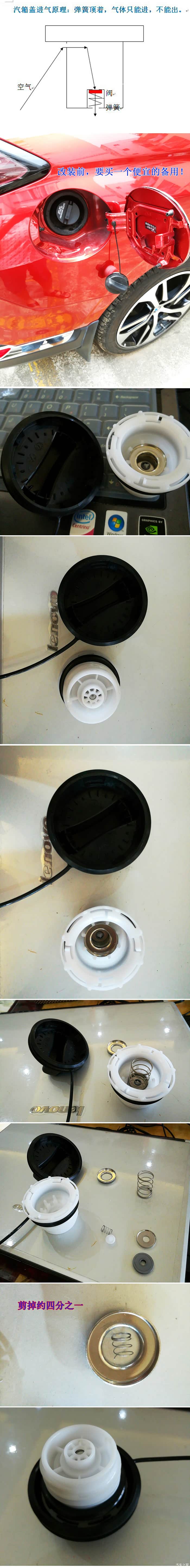

11、启辰油箱盖的改装。如果我们每次加油时,发现打开时油箱不断吸气,那就是油箱盖的防倒罐阀压力太大,气体进来补充。如果有动手能力,可以自己剪断一下压力弹簧,问题就解决了。

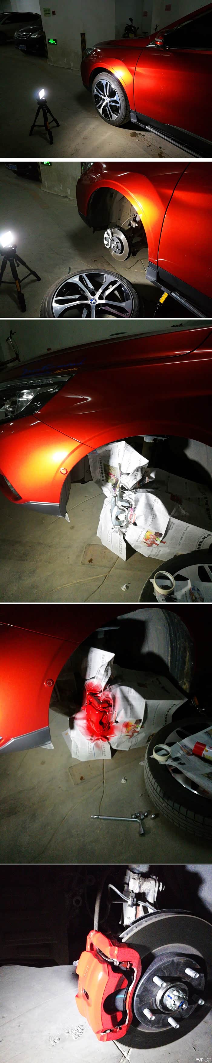

12、刹车钳喷红。这个主要是美观了。配合外面贴膜,挻上挡次。
刹车钳喷红配合轮毂贴膜。

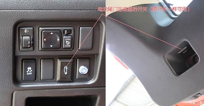

15、电动尾门的安装。建议大家不装,要拆太多饰板。
几乎拆了半边内饰,心痛呀。

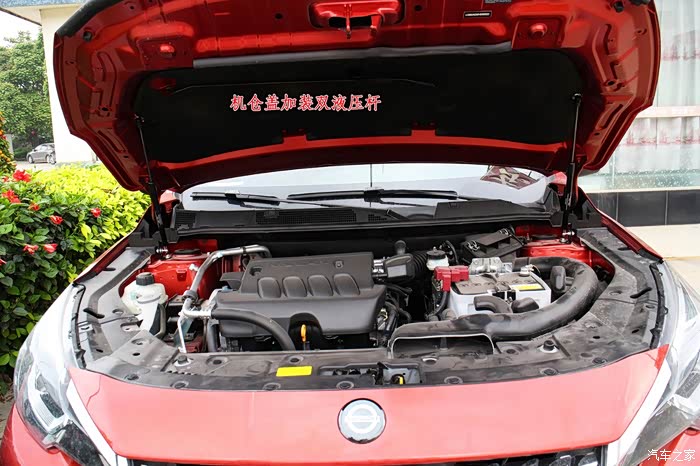

17、加装前机仓盖液压杆。也许有车主说这个少开,但开了就很酷是不是。

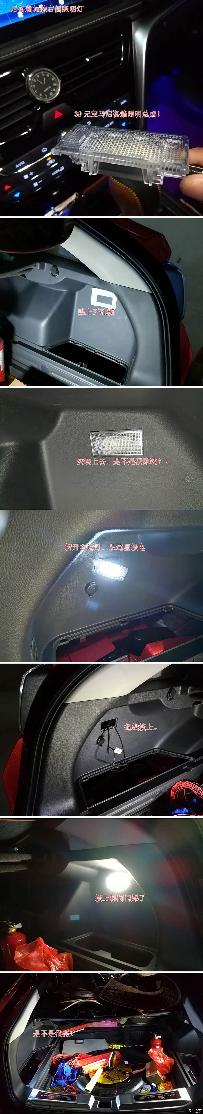

18、给后备箱加装右边照明。左边更换了LED灯后,还是觉得暗,买了一个宝X马总成,开洞安装。用一个打火机和一个裁纸刀,开洞不难。是不是很原装!

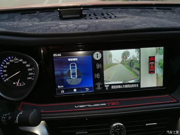

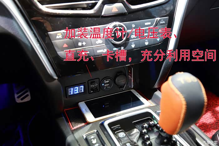

20、给中控下面安装温度电压显示器、手机快充、插卡器。充分利用空间又装B

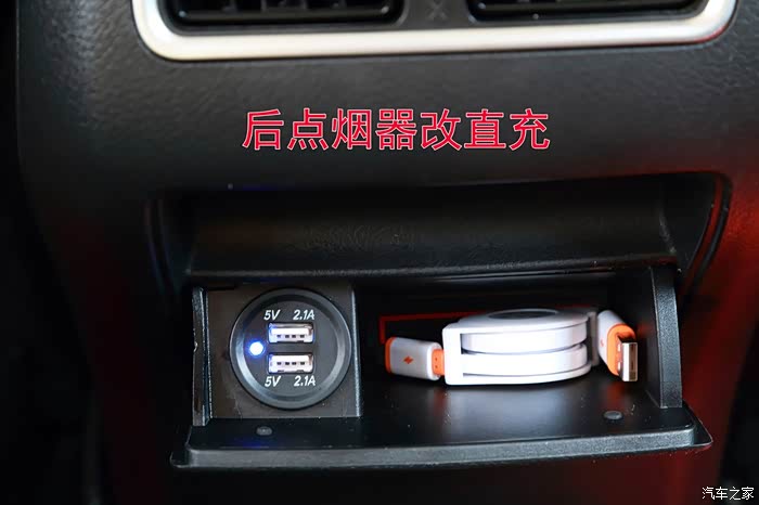

21、给后排安装手机直充,方便后面的人玩平板手机。

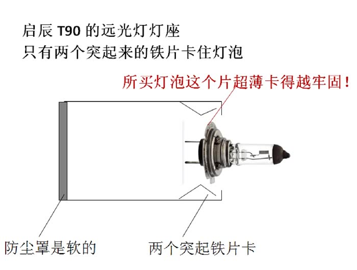

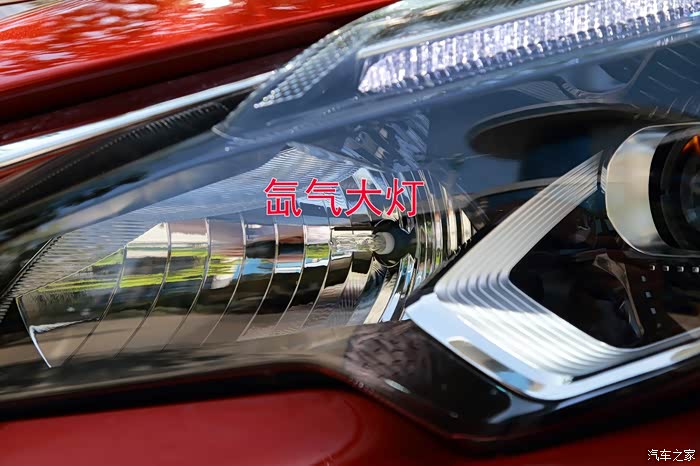

22、更换氙气大灯。90的灯泡还是容易换了,如上图,只有两个卡卡主,用力就能拉出来。
要注意防漏气,否则会积水气。

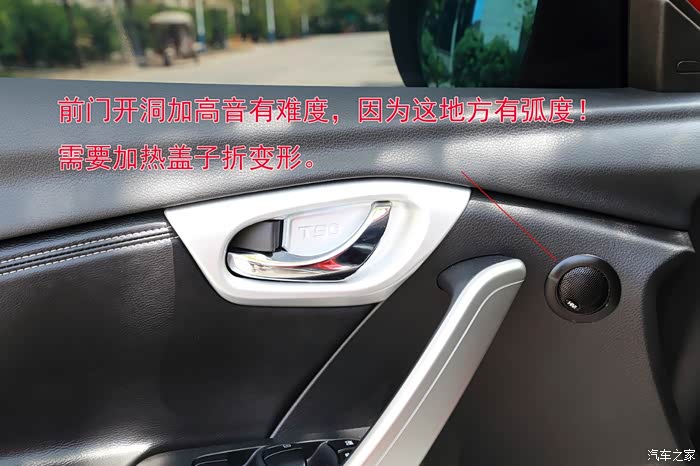

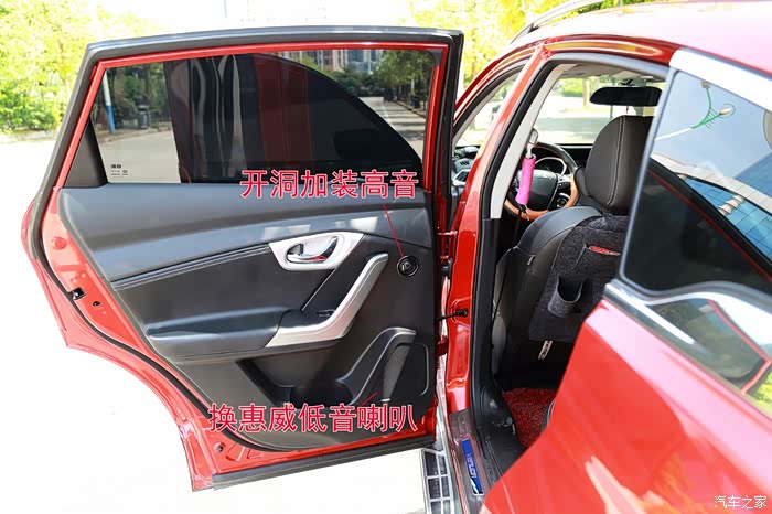

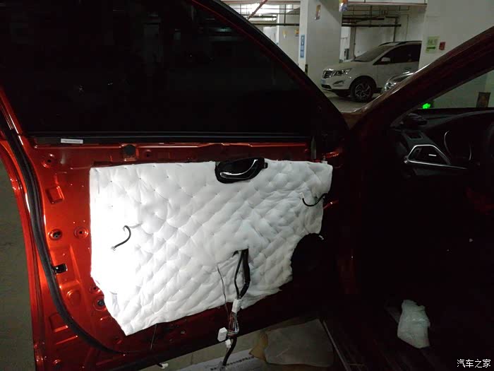

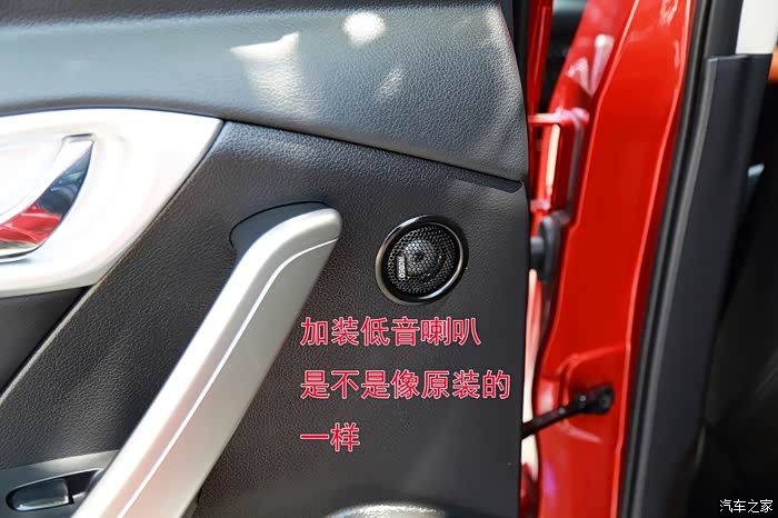

23、音响的升级。大家如果不想加功放,最好选择与原车相配的喇叭,否则会出现推不动的情况。原高音位置不好,不是对着耳朵,效果会大打折扣。六叔统计安装在门。四门八喇叭,加中控三个和后低音炮,共十二喇叭。声场很不错。
加装的高音是不是很原装。
升级喇叭同时要做好隔音,会让低音更好听。

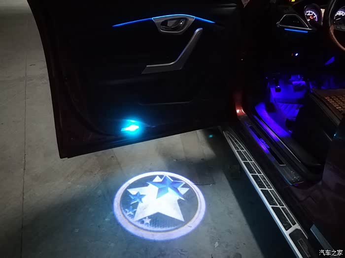

24、更换迎宾灯,加装镭射标志灯。原车是素灯,不好看,换了冰蓝的LED灯。雷射灯本来装一体的,但效果不好,安装了独立的。要拆门钻洞。

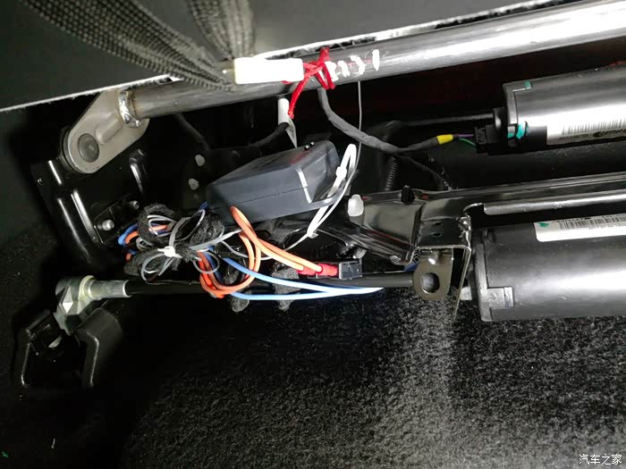

25、座椅加装迎宾功能:主人熄火后,座椅后移,方便主人下车。车子启动后,座椅往前移到原来位置。这些可是高档车才有的功能。
迎宾功能的控制主机,通过ACC电源线控制,可以从后点烟器处接电。

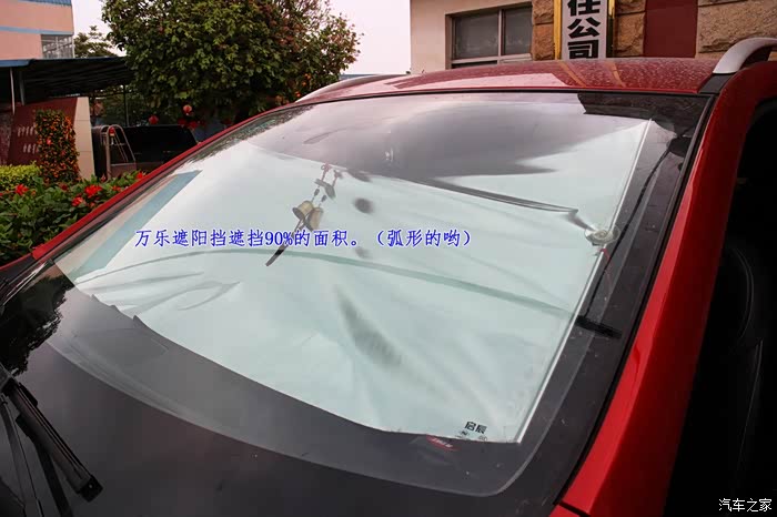

拉伸式弧型遮阳挡,懒人的用品
遮挡了90%以前的光线

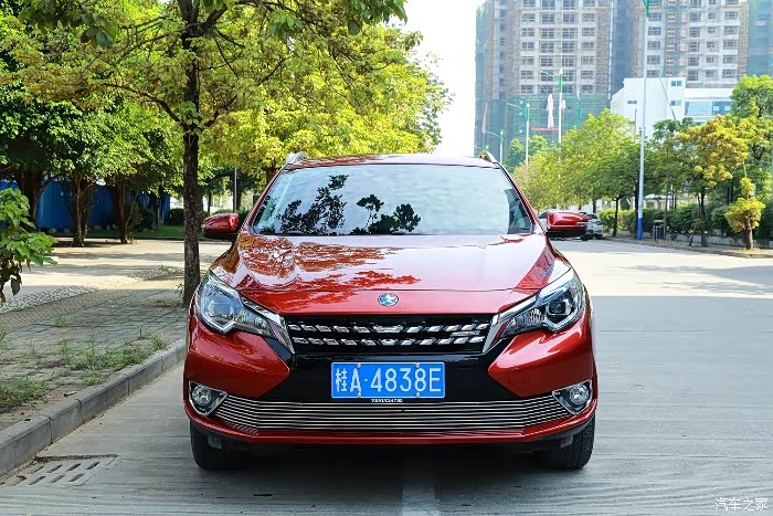

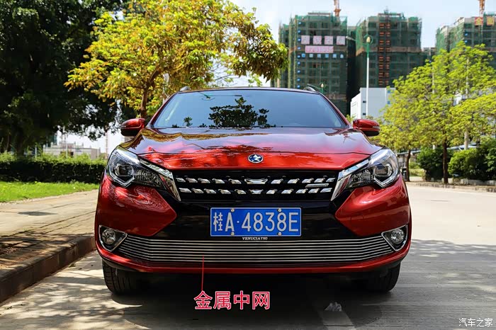

加装前口网,增加金属感
