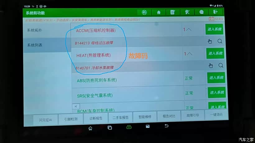

的无私奉献;然后发现自己的奔奔空调满电不吹冷风,电压降到350左右又可以
吹冷风了,看到坛里大家都说换电阻就行,但是没个准确详细的做法,咨询修车
行,还开过去给检查了一番,显示“母线电压过高”的故障,抖音里搜遍了相关
视频,也没有详细的拆解过程,但是获得了两个重要的信息:电压检测部分的两

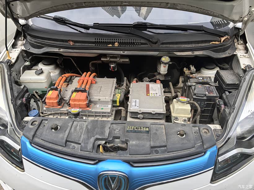

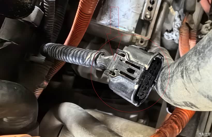

2、来到前机舱,因为压缩机在最里面,且上面有两个插口,橙色是高压,黑色
的低压和信号,方法不对很难拔出来;先把黑色,用手捏住卡口位置(脱扣),
然后用力向上拔,实在没力,可以左手捏住卡口,右手用一字螺丝撬底部,很快
就能拔出来。

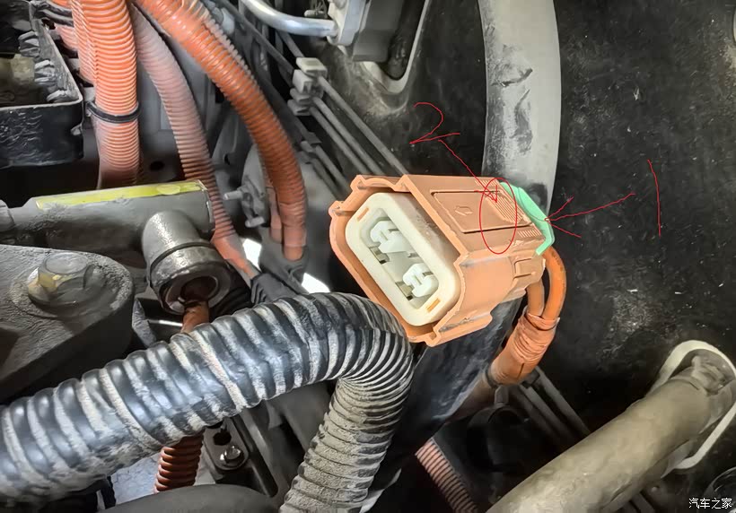

3、接下来是橙色高压口,这个要尤其注意了,先用一字螺丝刀对着绿色的卡肖
向上抬,听到卡一声,发现它松了,位置可以跟顶部齐平为止,然后同样用手捏
住橙色的卡口(脱扣),用力往上拔,就能轻松拔出来。

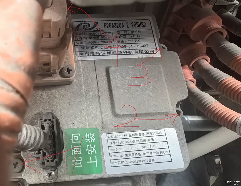

4、用十字螺丝刀先松黑口边上十字螺丝,然后用4号的六角螺丝松左手侧的两颗
螺丝,注意不要让螺丝掉底部去,下面的塑料板没拆很难拿掉下去的东西,尤其
螺丝这么小的东西。
5、最难拆的是橙色插口边上的那颗螺丝,上面被电机控制器完全遮挡了,根本
看不见插孔,所以最好是有棘轮扳手,否则很难松到脱丝,我是盲拆,凭感觉插
下去之后转动4号六角螺丝刀,感觉到套上后转动会比较用力,然后空间很窄,
松半圈又转回去再套螺丝再转,花了将近一个小时才完全松出来。
6、用一字螺丝对着上盖边沿插进去后撬动,很快就能松起来,就可以把整个上
盖拿出来了,注意先清灰,否则上盖的灰会掉进下面的冷冻油里。

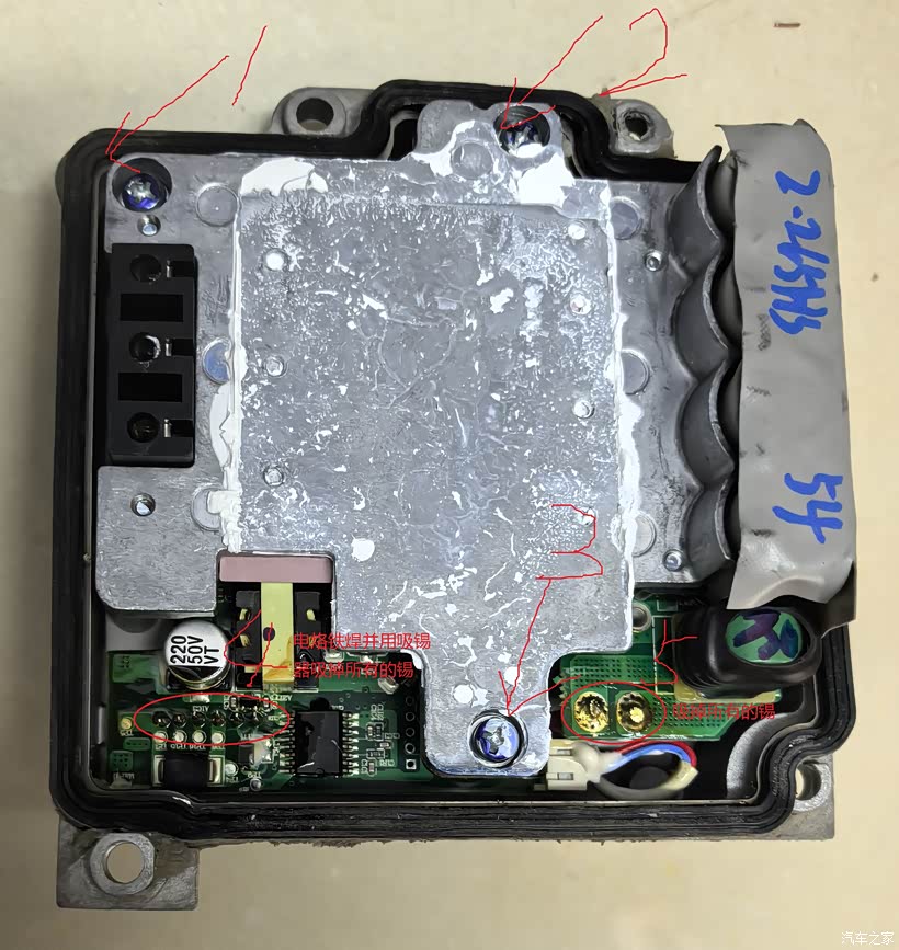

7、拿出来的上盖,先拆掉可见的三颗螺丝,然后电烙铁给黑口焊在板上的那六
根柱子上锡,最后再用电烙铁和吸锡器配合一根一根把上面的锡全部吸走,还有
高压的正负极,也要用电烙铁和吸锡器配合把锡吸走,如此就可以把板子翻过来
,就能看到有中央处理器的电控板了。

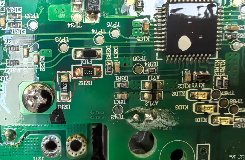

8、先用万用表在板上找到标有2703数字的电阻,测一下它的阻值,我这里测的
两个,一个直接为断开无显示,一个只有135千欧了。然后用电烙铁焊下来,再
次用万用表测一下,确定阻值异常,再把新的测好阻值的电阻换上。
9、最后还原就可以测试空调是否正常使用了。
