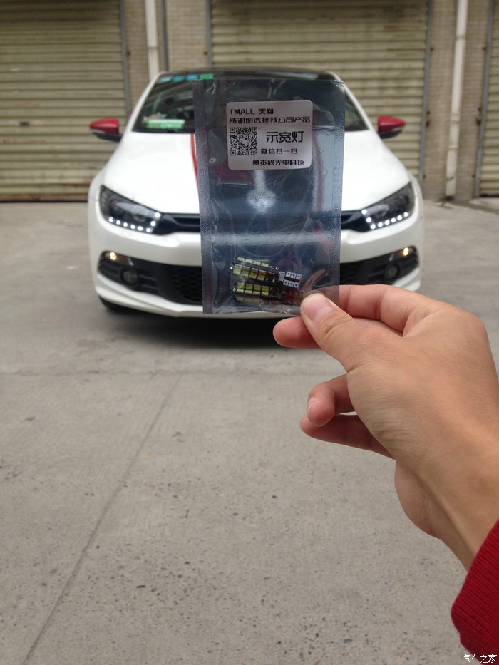

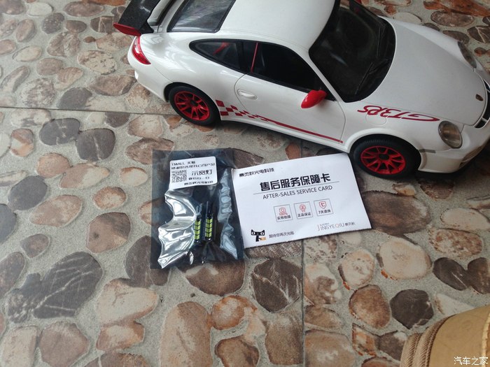

之前在论坛上看到有车友换灯泡之类的帖子,我自己也在TB上找了一下,想给示宽灯换个白色亮点的灯泡,原车黄色的看着实在是大煞风景,也有想直接在网上买个沃德的换上,价格500左右,觉得不值得,后来在某宝花了50大洋买了一对灯泡,自己摸索着把原车的灯泡替换下来了,换完整个过程十多分钟,其实特别简单,经济实惠,特别好!
示宽灯泡以及原车上黄色普通灯泡
保时捷GTS,买尚酷GTS也是起源于它,咱不是富二代买不起,那就来个平民入门级的吧!

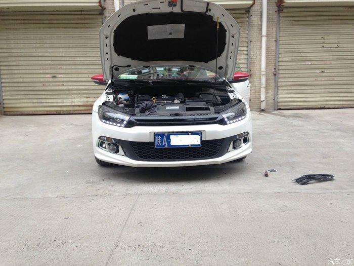

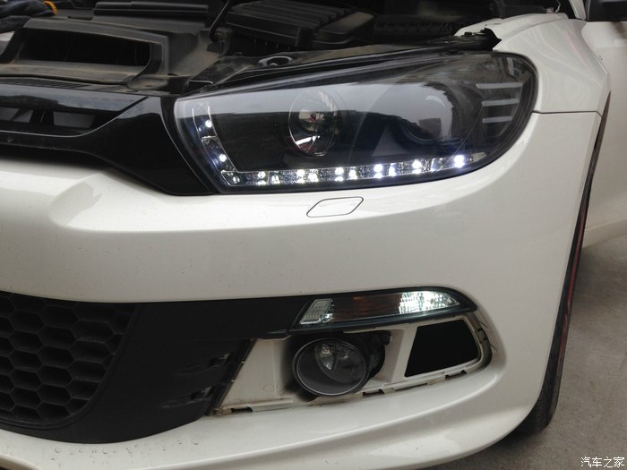

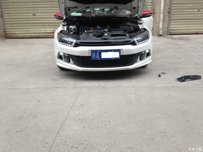

切入正题,首先就是拆掉示宽灯下方,也就是雾灯外面的罩子,从下面往外慢慢的撬开,切记不要用蛮力!

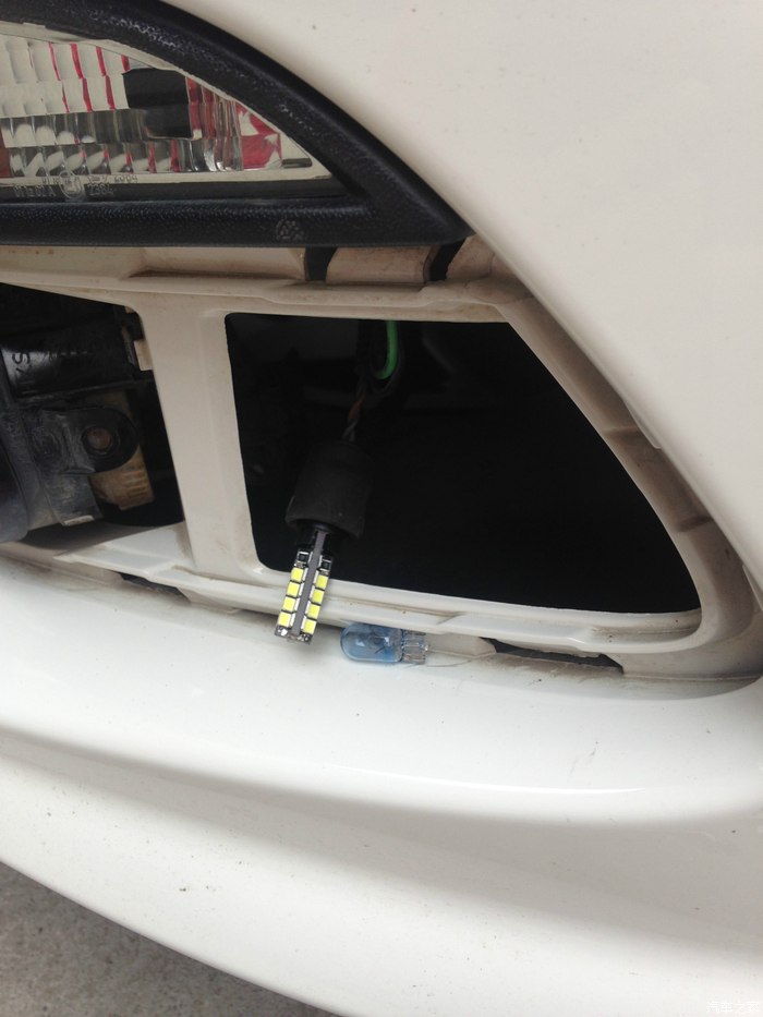

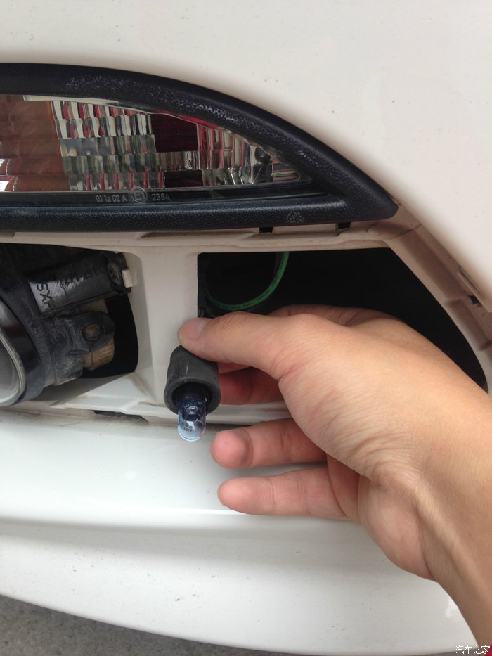

拆掉这个之后就是把收掏进去,找示宽灯后面的灯泡,靠中间的是转向灯,外侧的就是要换掉的灯泡,
两边同时都装上之后,先不要忙着去装外壳,打开电源试试灯是否亮起,如果正负极不对,是不会亮的,我第一就一边没亮,拔下来调整了一下就可以了!
检查正常之后,把灯座插进去即可!
最后把壳子装好,先把靠近中间的卡扣插进去,然慢慢想中间移动,让后慢慢的拍击即可,个人感觉装的时候比拆的时候简单多了!

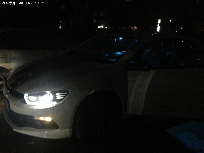

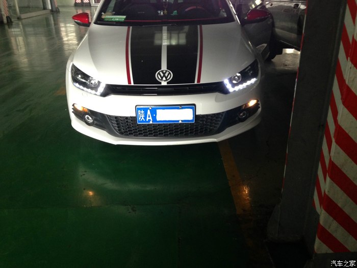

发个没换灯泡之前的样子

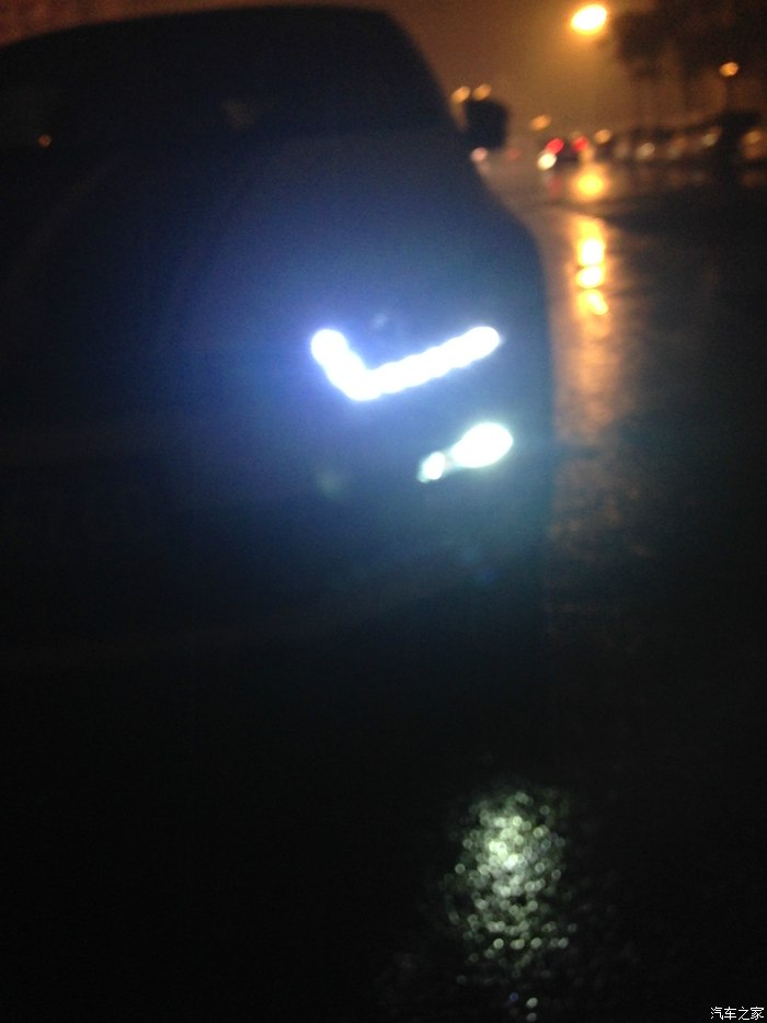

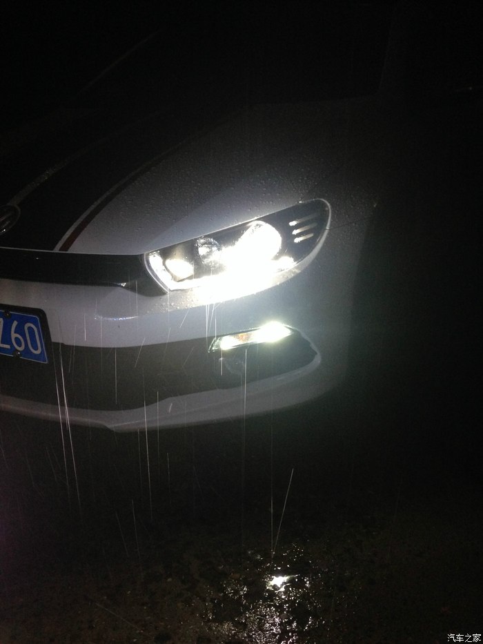

在发个换了LED白色灯泡的样子!
大功告成,安装简易,外观比原厂好看很多,也亮很多!
