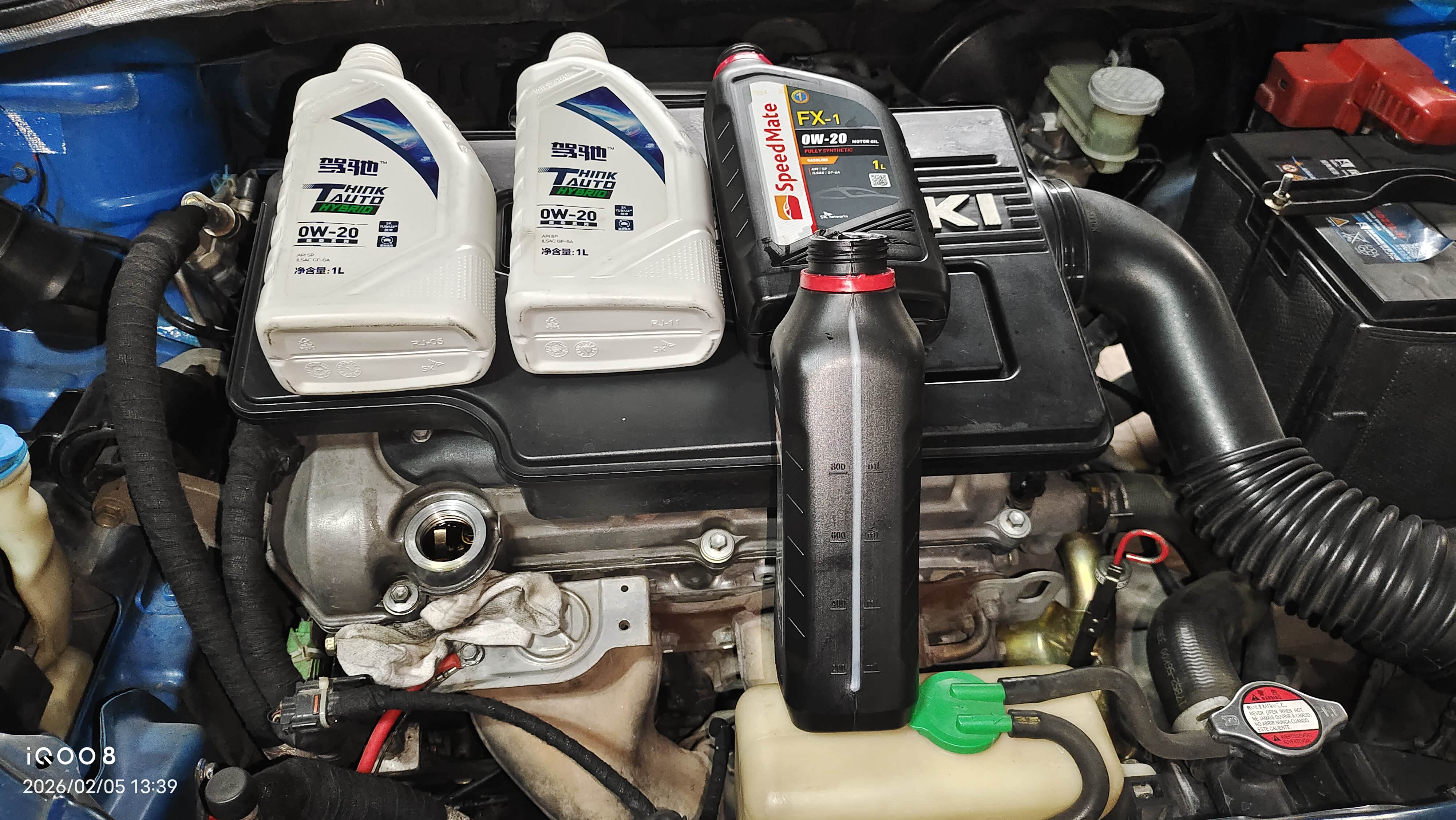

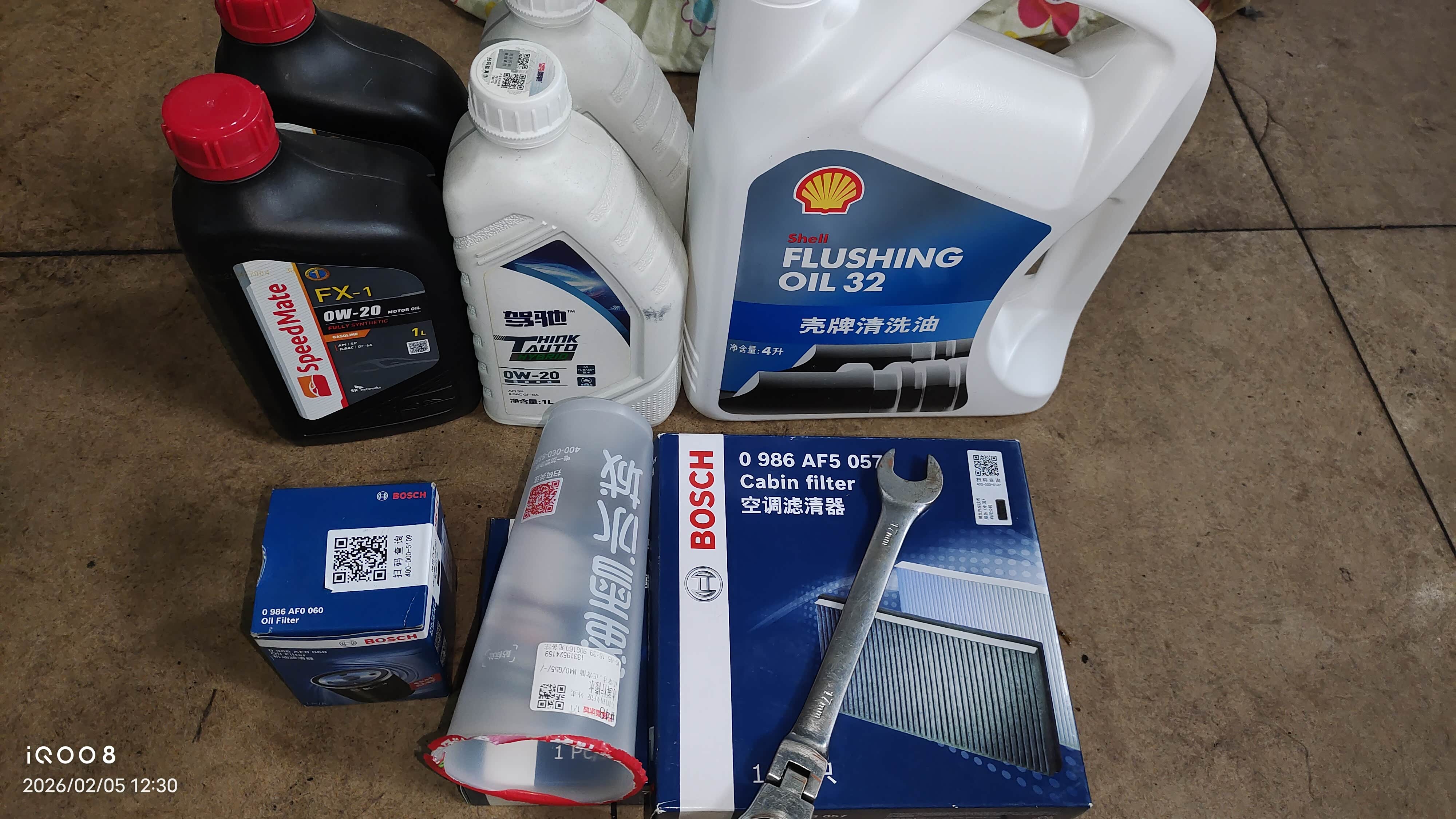

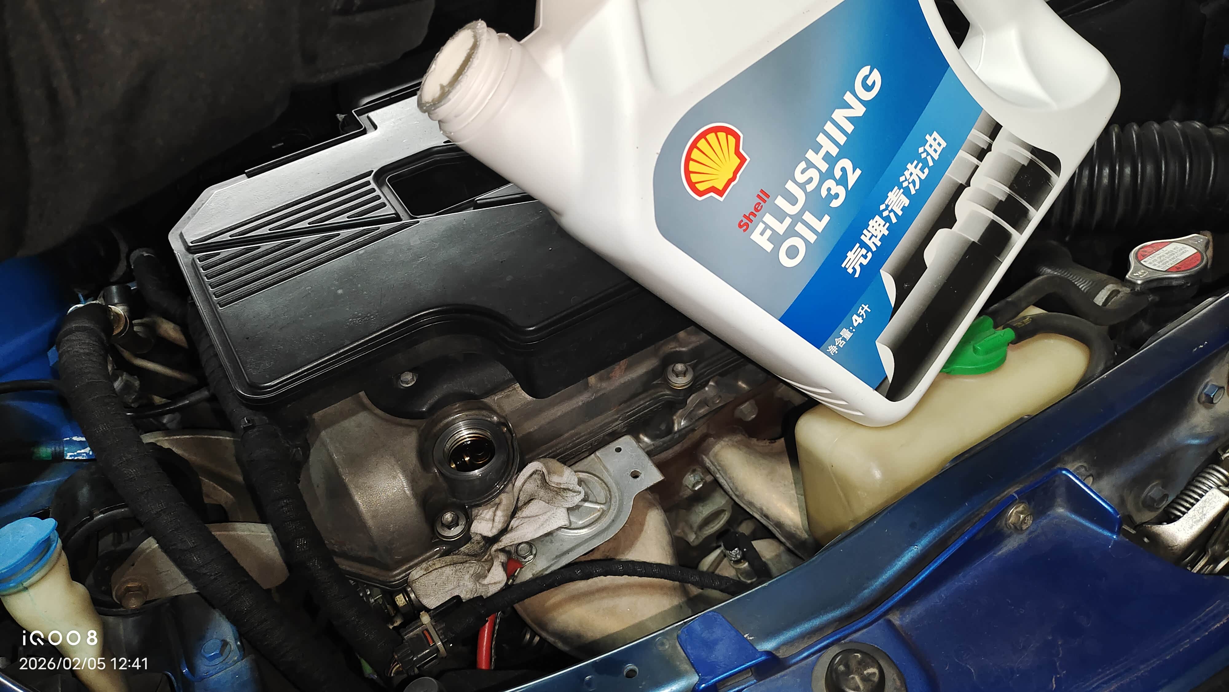

      排空上次开了5700多公里的出光神油530,然后加入壳牌清洗油2升加1升日产530机油,混合怠速状态运行30分钟,清洗发动机内部油泥积炭。

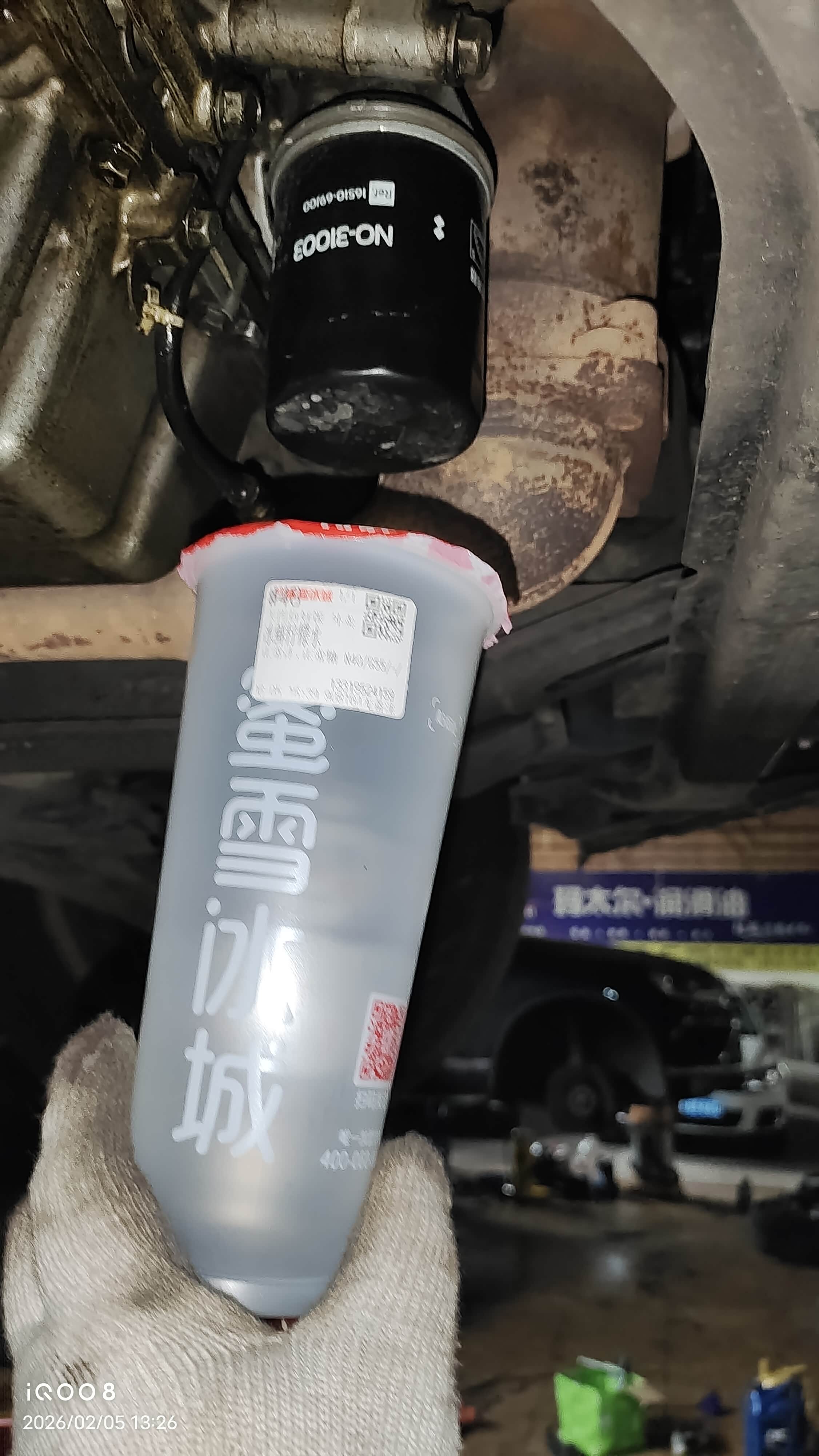

     30分钟后,排空清洗油,加入1.6升***水油0W20,虎家2元一升的驾弛0W20两升,天语M16机头实际机油3.5--3.6升最佳。冬季用020油,夏季高温用30粘度。
