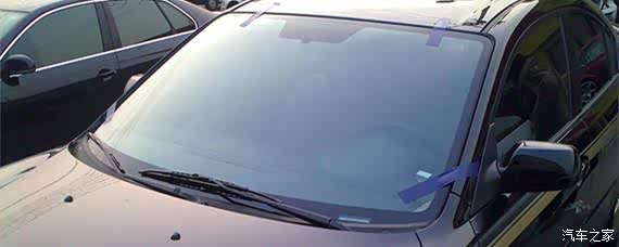

随着温度的逐渐升高,又迎来了一年一度的梅雨季!不知道大家在雨天夜晚行车的过程中是否有碰到过玻璃非常油腻的情况,雨刮器根本刮不干净,即使是用玻璃水也是一样。当对向来车的灯照射过来后几乎看不清前面的路,这种情况被称为是油膜。油膜是由各种汽车尾气、大气污染、空气污染等多种污染物附着在汽车玻璃表面后形成的一层油性物质,这层物质堪称异常顽固,一般很难去除这层油膜,但是如果不及时处理必将造成非常严重的后果。
1.干报纸
如果想要清理油膜!可以在清洗完汽车后拿干报纸沾点水进行擦拭,等报纸上的水都被擦干后玻璃上的油膜自然而然的也就被擦没了!这种方法就是源自于小学时期班主任让我们擦玻璃窗都是用干报纸来擦拭,用这种方法擦的玻璃异常干净。
2.洗洁精
如果想要洗的干净一些,您不妨在玻璃上涂上一些洗洁精,涂抹均匀后再用清水洗净,一般正常情况下来讲油膜也会被随之清理掉,如果遇上顽固油膜可能需要多次清理了。
3.专用油膜清洗剂
如今在网上已经可以购买到专业去除这层油膜的商品,相比于洗洁精来讲的话要更为安全、省心,去油膜的效果也更加厉害,油膜清洗剂在清洗后会让玻璃镀上一层膜,让雨水和其他杂物无法附着。洗洁精由于并不是清洗汽车玻璃专用的,多次使用后难免会对汽车玻璃造成一定的影响,在条件允许的情况下尽量选择专用清洗剂。
4.更换雨刷片
如果在使用干报纸、洗洁精、油膜清洗剂等都无法彻底清除油膜的情况下,极有可能是你的雨刮片受到了侵蚀,即油膜已经附着在雨刮片上,这时候就算把玻璃上的油膜清洗的再干净也是毫无用处了,当出现这种情况时应该及时更换雨刮片。
