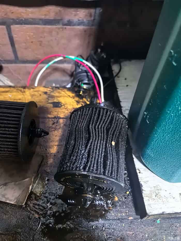

1、问题现象:冷车打火的时候有很大的摩擦声,但是一旦打着,二次三次打火都没问题。
2、原因分析:一开始怀疑启动机,连昨天到专修去,师傅说还是听着像启动机的声音。
重点来了:但是一检查机油差1升,而且机滤基本上被垢堵死,所以最后怀疑是因为这个导致打火的时候机油吸不上来,缺少润滑导致,机滤确实非常脏,而且剥开机滤有那种黑色的像壳子的脏东西,把机滤基本堵死。
3、解决方法:换了金美孚的机油和机滤,洗了积碳和活塞环释放剂,今天早上一通电就打火,异响消失,发动机非常丝滑
4、反思:距上一次换机油大概7000公里,机油用的力魔的魔法基因,机滤用的马勒还是曼牌,都应该不是假货,有可能是魔法基因的添加剂太多不耐烧,导致机油少了1升。主要原因是个人以前喜欢折腾,看这新机油想试试,今后还是老老实实就在专修全套保养算了,不折腾!兄弟们也避免走我的弯路!
