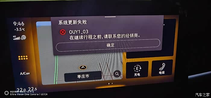

早上七点半起床查看车辆。。。。。。

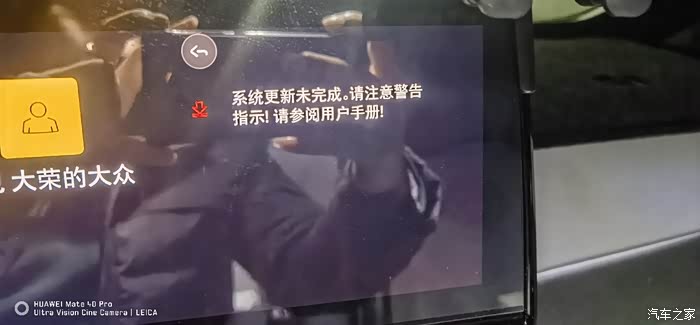

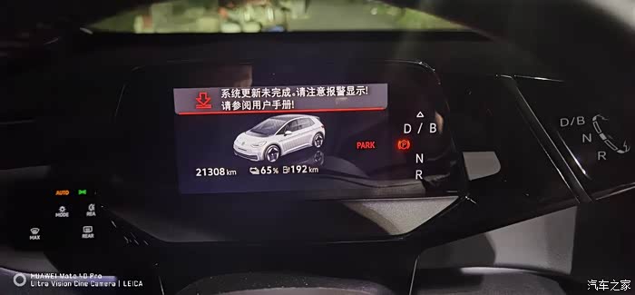

悲催了,中奖了。。。。
小概率让我遇上了!车门解锁无反应,感应也无法解锁,扣出机械钥匙,转了几下只能右转不能左转,始终打不开。联系了售后接待员,说的只能上门查看,无法拖车!无奈之下自己想办法解决吧!
拆了钥匙扣了电池,拿出机械钥匙搞点润滑油,再试一试吧,反复抽插几次后,能向左转动了,感觉差不多开了,拉了下门果然打开了。

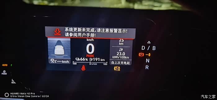

随后踩刹车启动没反应,提示感应不到钥匙,把钥匙放感应区立马通电,车机打开,提示升级完成需要短暂联网,点击确认(此处忘了拍照了),至此心里终于不慌张了!

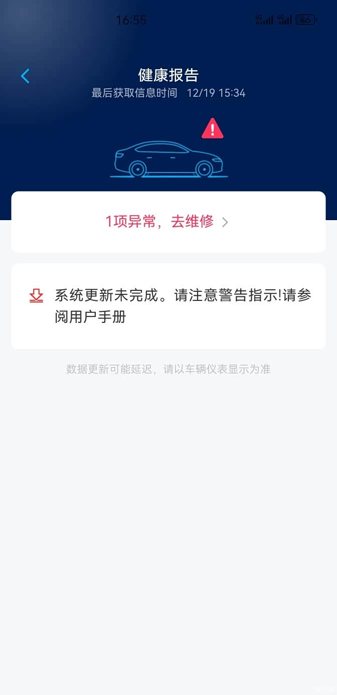

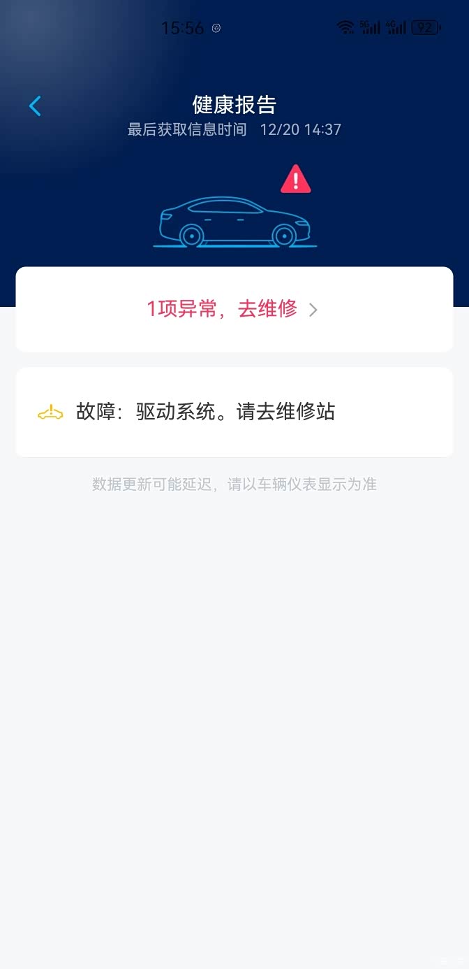

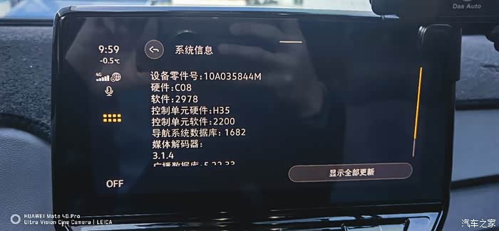

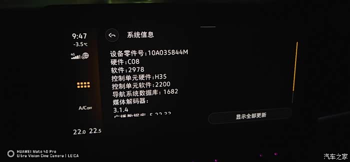

升级后的版本,只有导航系统数据库的版本更新了,软件依然是2959
APP显示未上锁,车门打不开了,后视镜处于折叠状态
