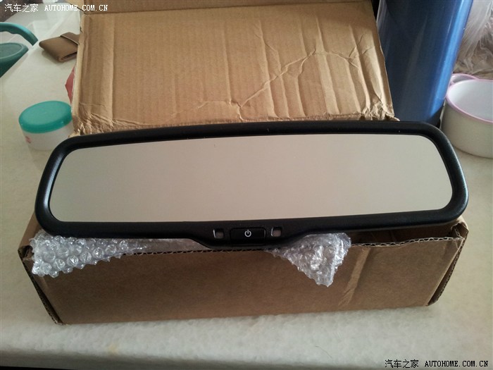

大家作业基本都是这个牌子,我也是看了之前车友的作业才选了这个,还有另一个牌子据说是这个厂里出来的人做的,感觉还是比正版的差点意思,虽然能便宜不少,还是正版放心。

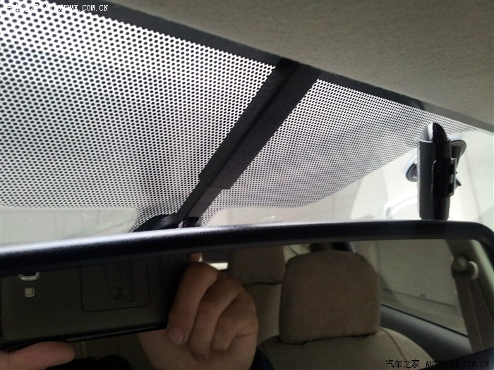

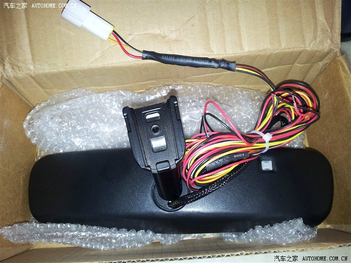

自动防眩后视镜,梦寐以求的东西,不用每次扳来扳去了,打算过段时间给R4也换成这个。
后面,做工很不错。

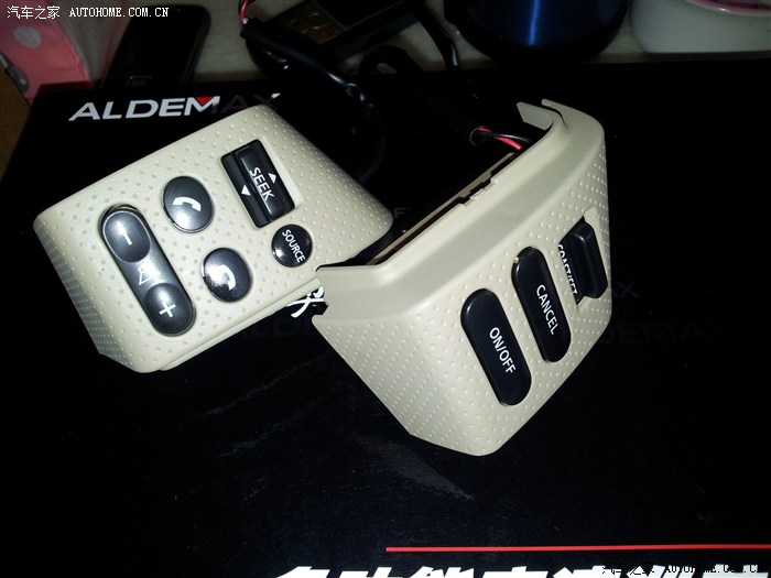

方向盘音响控制线。
安装说明

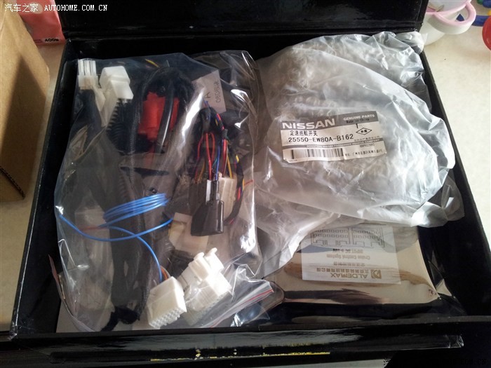

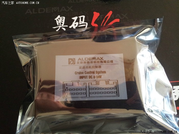

巡航主机

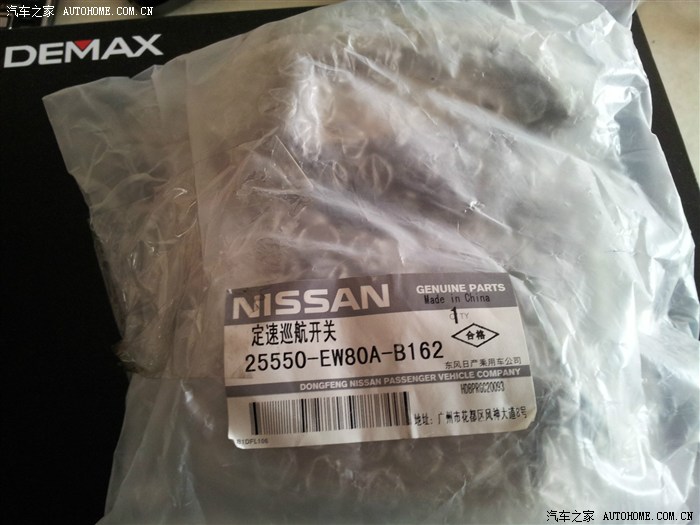

原装开关。

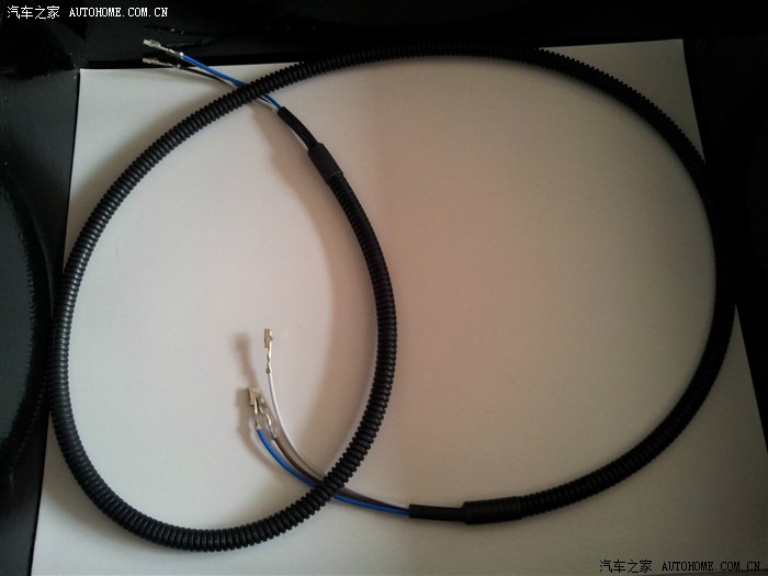

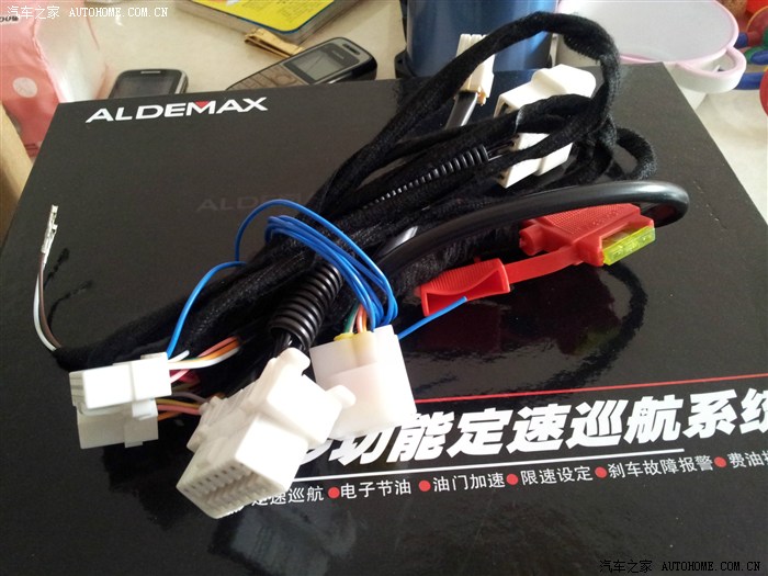

线束。OBD的少接很多线。

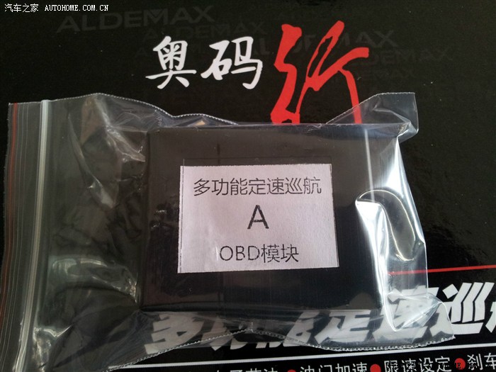

OBD模块。
油门线,插头对接就行了。

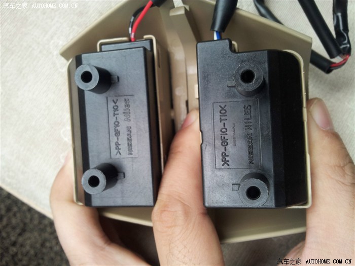

原装开关。

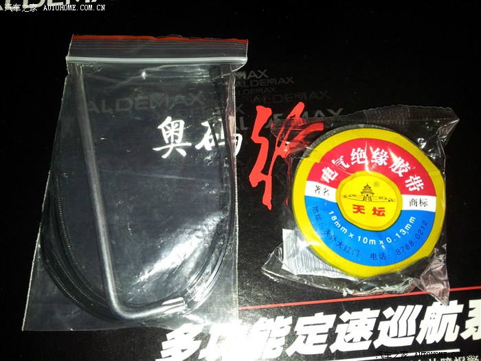

T30自带了,胶带质量也不错,还有扎带,,,细节感动人啊。
这两个开关的后部不太一样,特别是那个niles几个字母,是么情况。

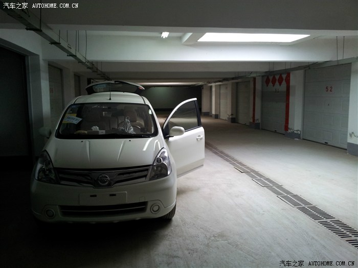

施工环境,新启用的地下停车场,自然采光,温度适宜,还没有打扰。

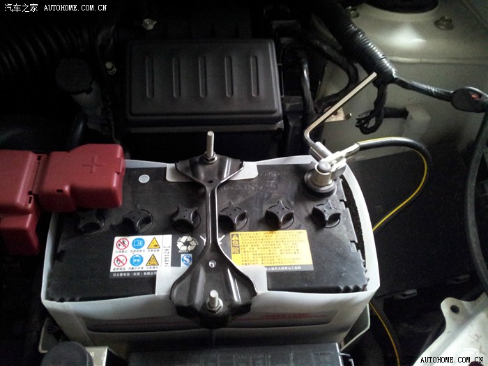

先拆负极线,必须滴。

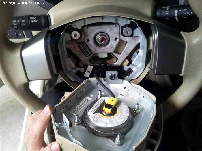

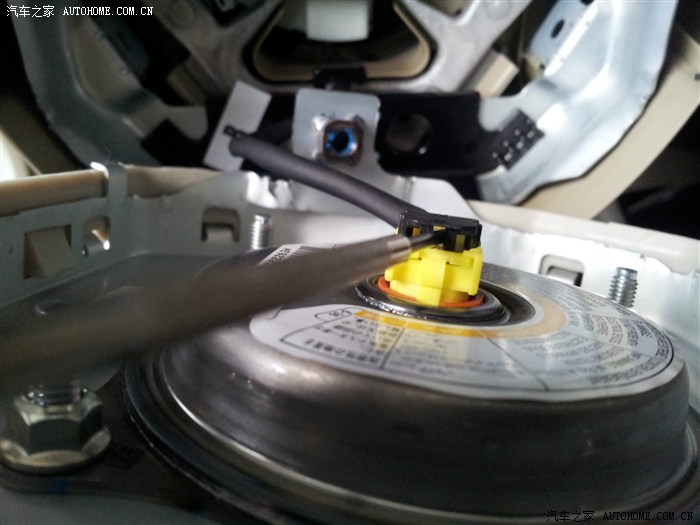

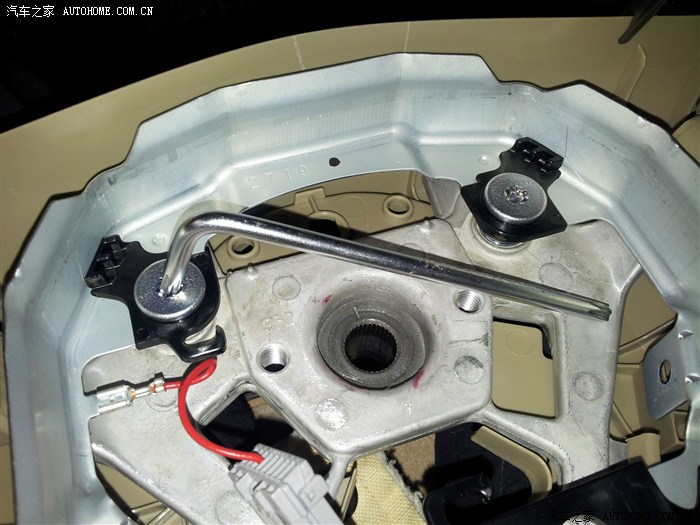

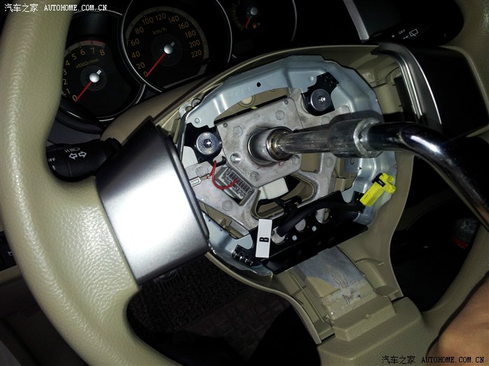

左右各一颗螺丝,T30自带了,两颗螺丝拆掉后就能拿掉气囊了。
注意:拆气囊前一定要断电,安装气囊后才能通电。
挑起黑色的卡子,就能轻松拔掉黄色插头了。
19号套筒,最好有个人帮忙扶着方向盘。
注意上面有记号,方便安装时对准位置。
拔掉这个插头。

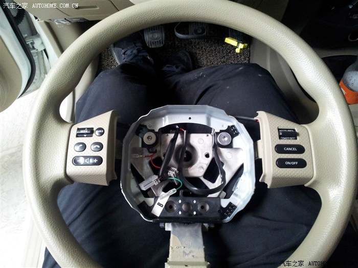

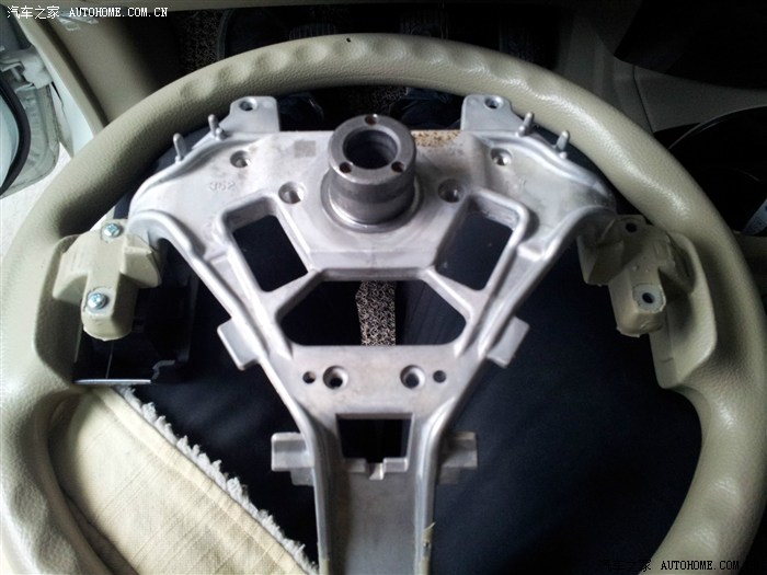

T30拆掉这两颗螺丝,拆下这个按喇叭的东西(不知道学名是什么)

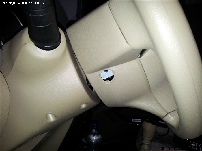

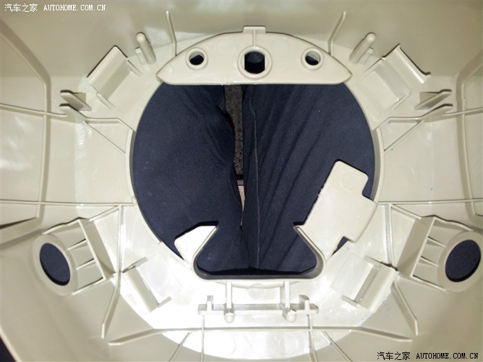

方向盘后面的塑料盖,只有上下左右四个卡子固定,把卡子一个一个松开就能拆下来了。
原来的银色装饰盖背后松掉螺丝,拆下。

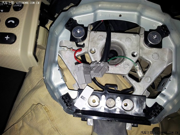

装上控制键。中间那个按喇叭的铁架安装时注意背面的布线

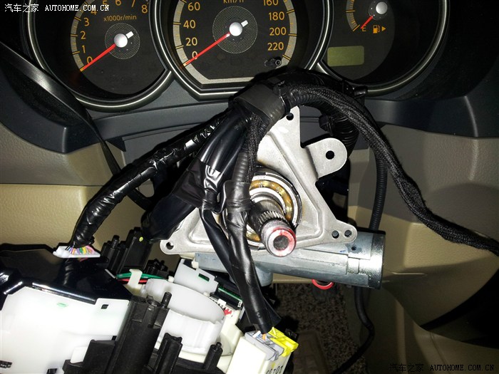

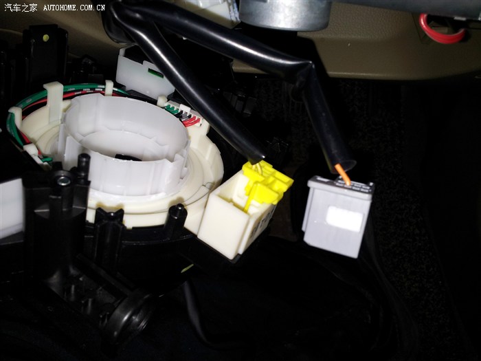

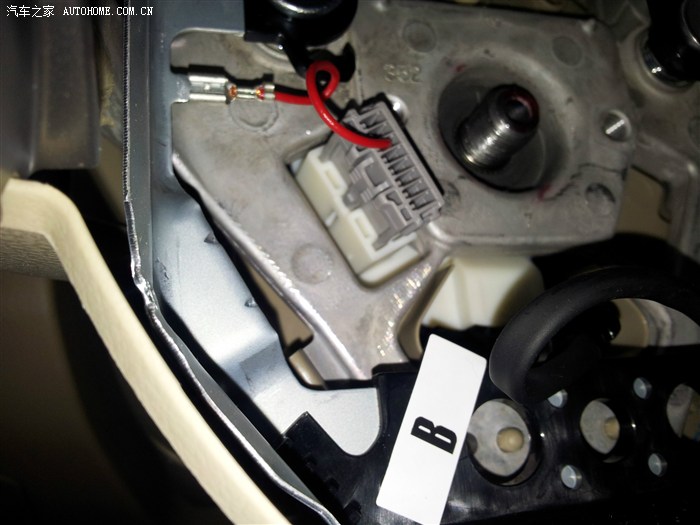

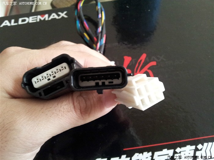

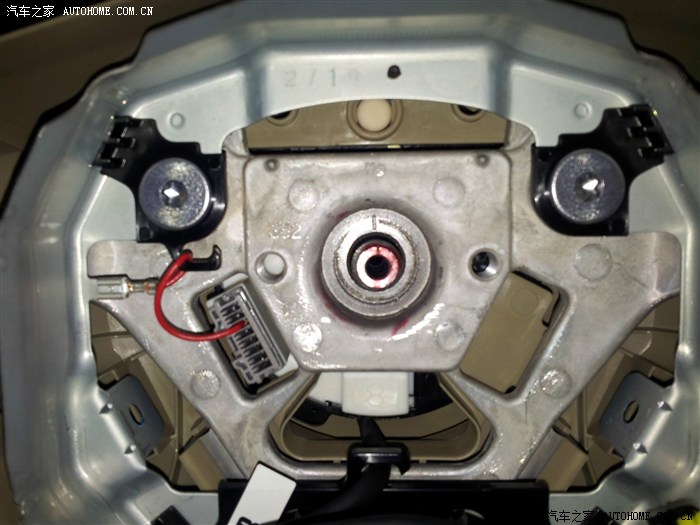

拆掉又游丝,两颗螺丝,拆掉后反过来看到这两个插头,拆下灰色的这个。

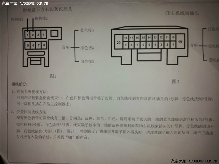

注意:灰色插头接线时那个白色的东西一定要撬起来,具体参考台湾同胞的帖子。

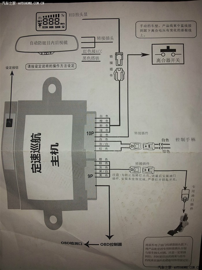

按照安装说明接线
把音响控制线和巡航控制线按照安装说明把插头插好。把线束跟原车线束固定在一起,捆扎牢固。
拔掉红线的插头,插上绿线,等方向盘安装完毕后吧灰色插头插到游丝盘上即完成了方向盘的安装。

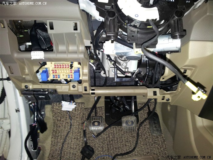

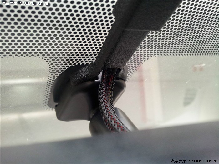

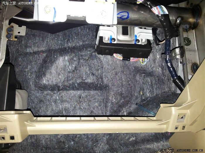

拆掉方向盘下面的装饰板方便走线,全是卡子固定的,直接向着司机座位的方向拔出即可。然后取下后视镜调节开关的线束和OBD接口。都是卡子固定的,找到相应的机关很好取下。巡航系统上带的OBD接口有两个头,一公一母,一个插到原车OBD接口上,另一个固定到原车OBD接口位置取代原车的OBD接口。
具体连接方法看这里,我的手动挡只用接一根离合器线开关,结果还没有。。。。

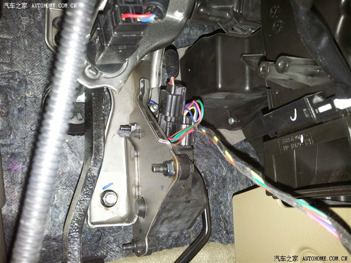

拔掉原车油门开关,把定速巡航带的油门线束直接对插在原油门跟线束之间。直接对插即可,插牢靠然后固定。

由于是自己边安装边拍照所以进度有点慢,到这个时候都天黑了,剩下的安装图片就没怎么拍了,我尽量文字描述吧,其实这款产品安装最困难的部分就是拆装方向盘的部分,由于我的新款已经是OBD安装的,所以原来比较难的找线,接线部分已经简化到只用找到一个ACC,一个离合器信号线就行了。ACC我直接接到的原车保险盒的收音机位置,反正这个是给防炫目后视镜供电的,对安全没什么影响就能省则省了,搭铁线就近找螺丝。我的车上居然没有离合器开关,所以也就没有什么离合器信号线,当时没办法了,只好翻出说明书,找到厂家技术支持电话,对方让我吧离合器信号线跟巡航控制器上某一根线并接,我猜测那根估计是刹车信号线,去离合器信号主要是为了在巡航行驶中踩离合器解除巡航用的,没有离合器的车在行驶中踩离合器会造成发动机转速突然升高,这是很危险的,我也很好奇行驶中踩离合会怎么样特意验证了一下,下坡的时候没事,上坡的时候,踩离合速度降低后巡航主机马上给油,转速狂飙到5000+幸亏偶也是换过驾照的老司机了,赶紧踩刹车解除了巡航,换了新手肯定慌了。确实很危险,随后看来有必要给我车上再装一个离合器开关了。

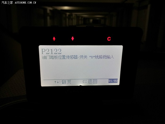

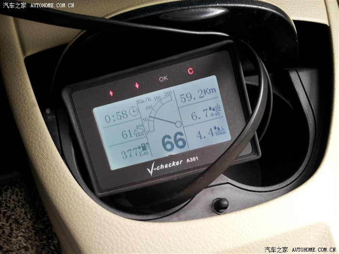

安装后发现仪表上发动机故障灯亮了,随车的A301开机后检测到两个故障码:估计是调试巡航的时候产生的
幸亏咱有A301。。。直接清了故障码。

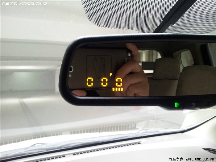

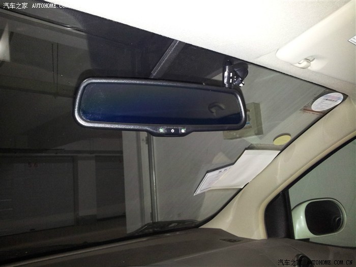

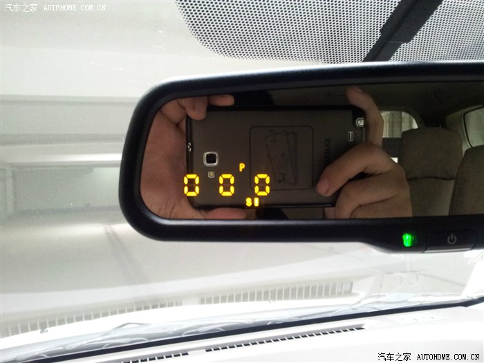

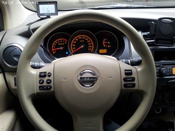

安装后的样子,自动防炫目后视镜加巡航系统显示器。订货前我还在想我一个行车电脑显示屏再加一个HUD,都没地方放了,结果一问销售那都是老款了,新款已经升级成这个了,正合我意!
定速巡航的使用方法:

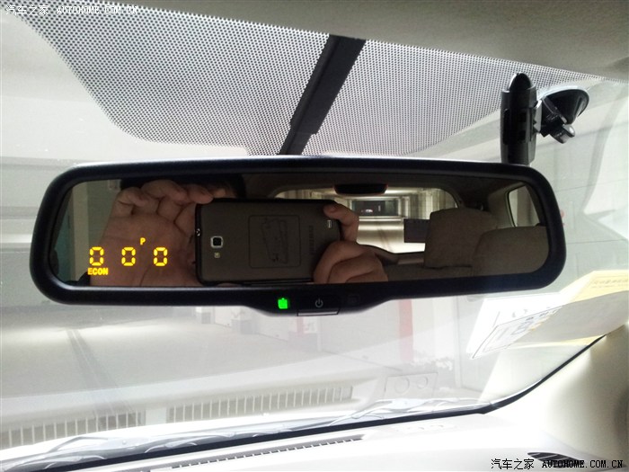

显示器说明:

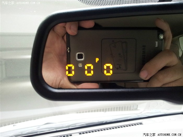

平时这里是速度显示,全车每个乘客都能看见,类似丰田中置仪表的理念,全车乘客都能看见,就能避免超速了。。。小心被老婆老爹老妈骂。P是刹车标志,踩刹车时出现。
电子油门加速模式,分三级调节,本身就10秒多的加速了,再加上这个岂不更猛了?
我更在意的是这个,节能模式,过完春节又要***了。(注意:这里屏蔽的几个字是:“喜迎@油¥价UP”连这个都屏蔽,我只能说:

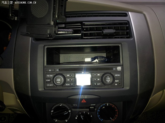

下集预告:鞍都买了,怎么滴也要配个马吧。方向盘控制键有了,主机却不给力,装导航就要牺牲这个大窟窿,真不舍得这个盒子啊!!钥匙什么没地方放。

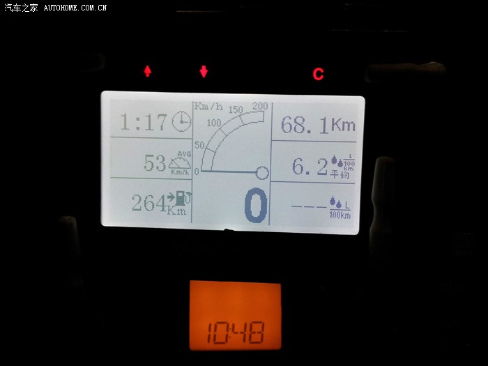

这段时间的油耗汇报:

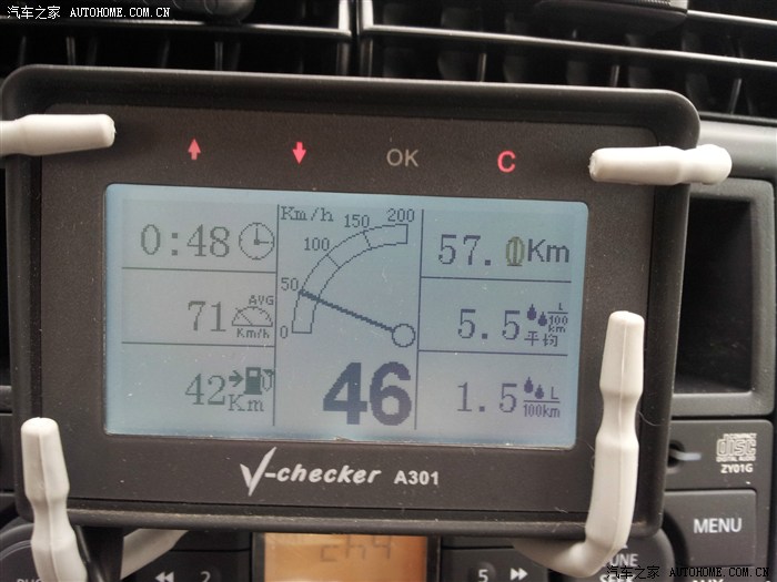

提车时的一个区间油耗,平均速度61,行驶了59.2公里,用时58分钟,平均油耗6.7。巡航公里数需要人为设定油量很不爽,貌似骊威(骏逸)OBD不能输出油量信息?

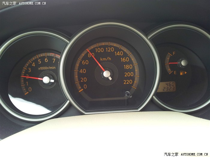

2000转80码,很经济的时速。

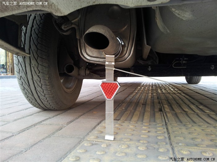

静电带貌似没用?技术宅给解释一下吧?到底有用没?静电到底怎么除掉?
又是一次区间油耗。
成绩最好的一次,渐入佳境,不过这都是建立在80-90匀速的基础上的,目前行车电脑的累计平均油耗是8.1。高速占一多半。
