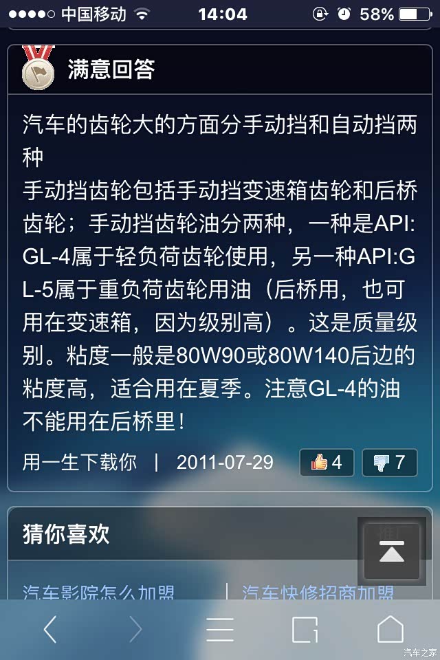

GL-4是属于中负荷齿轮油,GL-5是属于重负荷齿轮油。为什么小车去到换油中心,工作人员都会推荐你使用GL-4,而大车就会推荐GL-5的齿轮油呢!如果按照一般人来说,小车车价会更贵些,应该使用好一点的齿轮油才对嘛!呵呵,大家别急,下面我就跟大家解释一下:
其实按照齿轮油的级别来说,GL-4是没有GL-5级别高的。那么价格方面GL-4也就比GL-5级别的要低一些。有的时候有些车主因为不了解,以为价格高的肯定要好些,那就错了。GL-5级别的油为什么不能用小车上,因为GL-5级别的齿轮油比起GL-4级别的油所含的硫要多,比GL-4齿轮油要多一半的酸性。酸性的物质会使金属腐蚀。也就是说GL-5的腐蚀能力比GL-4要高很多。小车的齿轮因为机件比较精密,如果用了GL-5的齿轮油的话,那么就会很快被腐蚀,造成机件快速磨损。GL-5为什么会含有这么大的酸性呢?酸性能增加齿轮油的挤压性和剪切性。这样在大车重负载的情况下才不容易因为油膜的不稳定造成齿轮的磨损。
