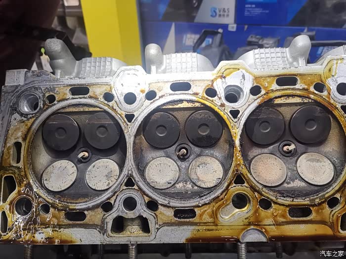

发动机正时皮更换好七万多公里就断了。
捡几个大修的说:
2021年3月在在维修店更换正时皮带、抬缸盖花费5000元,途虎更换火花塞4个、更换油底壳、机油散热器总成、右前半轴油封 花费37,60元,2022年7月更换凸轮轴油封等花费2,300元。
迄今还出现防冻液渗漏,后来去做保养的时候车子抬起来发现,是机油散热器肉眼可见的在漏,维修店说更换还要一千多块钱,我现在直接买防冻液不断的加,不准备再修了!!!
经过被科鲁兹这么折腾,发现有了会修车的潜质了~
附上两张修发动机的照片
