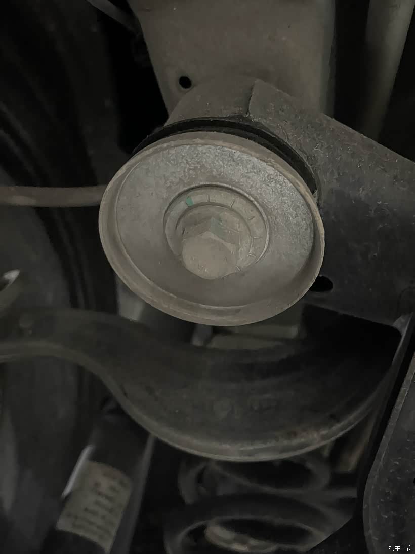

RX9 目前行驶10个月,2w公里。低速挪车或者怠速着车,能听到右后方有咚咚咚的敲击声,集中在第三排座椅附近
。已进站查找了底盘问题,未查明原因,但发现右后副车架与车身连接点螺栓的漆标线不在一条线上,怀疑松动,4S店也拿扭力扳手进行检查说无松动,这一点相当可疑。目前个人怀疑是第三排内饰板内的第三排空调蒸发器鼓风机等零部件哪里松动导致的低速共振引起?不知道是否有同样问题的车友,是否是通病期待共同想办法解决。
