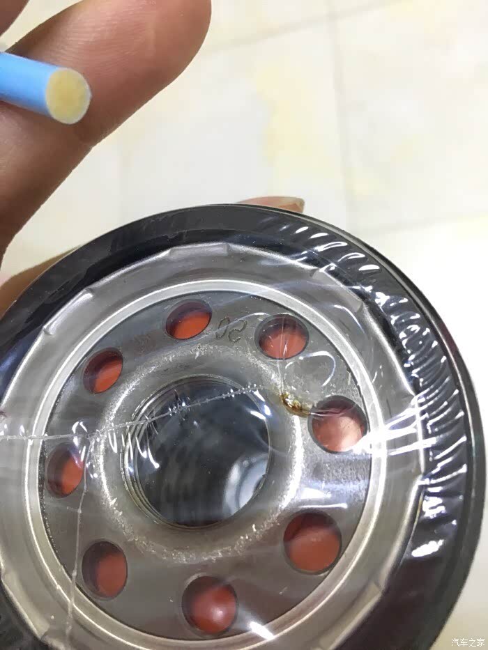

哥们 客服没忽悠 应该是清洗油,大厂一般出厂前都拿清洗油洗一遍盖板。
花菜gg 2018/08/27 09:49:01 发表在 6楼
可是曼牌610/6就没有
死驴驴 2018/08/27 09:51:51 发表在 7楼
有,哥们你把O型圈择下来,内侧缝里明显有润滑油一样的东西,没淋干净表面才有明显痕迹。。。。。。
花菜gg 2018/08/27 09:52:32 发表在 8楼
那就没关系了,你收到机滤了吗
死驴驴 2018/08/27 09:54:41 发表在 9楼
派件了,最迟下午收到
花菜gg 2018/08/27 09:54:59 发表在 10楼
好的
死驴驴 2018/08/27 14:52:02 发表在 13楼

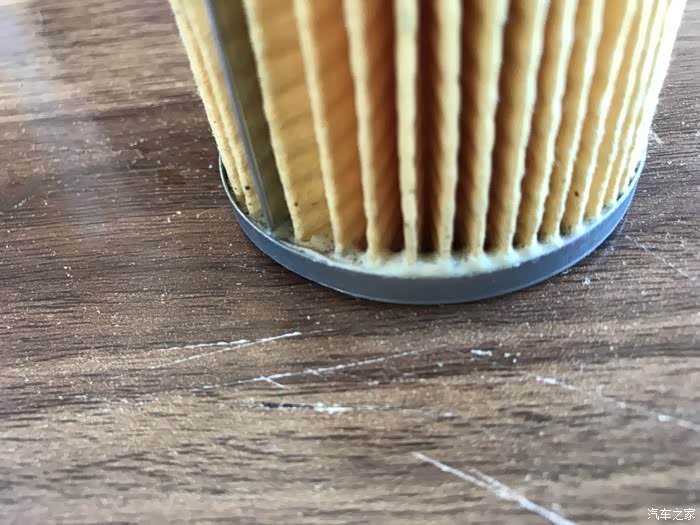

哎 严重溢胶,这倒没啥,关键看这上面一点点的黑色点了吧这是外面喷涂的油漆残留最可怕的是在滤纸上粘的到处都是
花菜gg 2018/08/27 15:13:05 发表在 14楼
这是那个冠军机滤吗?
死驴驴 2018/08/27 15:14:53 发表在 15楼
是 你千万别发火哈哈
花菜gg 2018/08/27 15:17:52 发表在 16楼
这个胶不要钱吗?打这么多胶,而且还不均匀,那一边胶又太少了

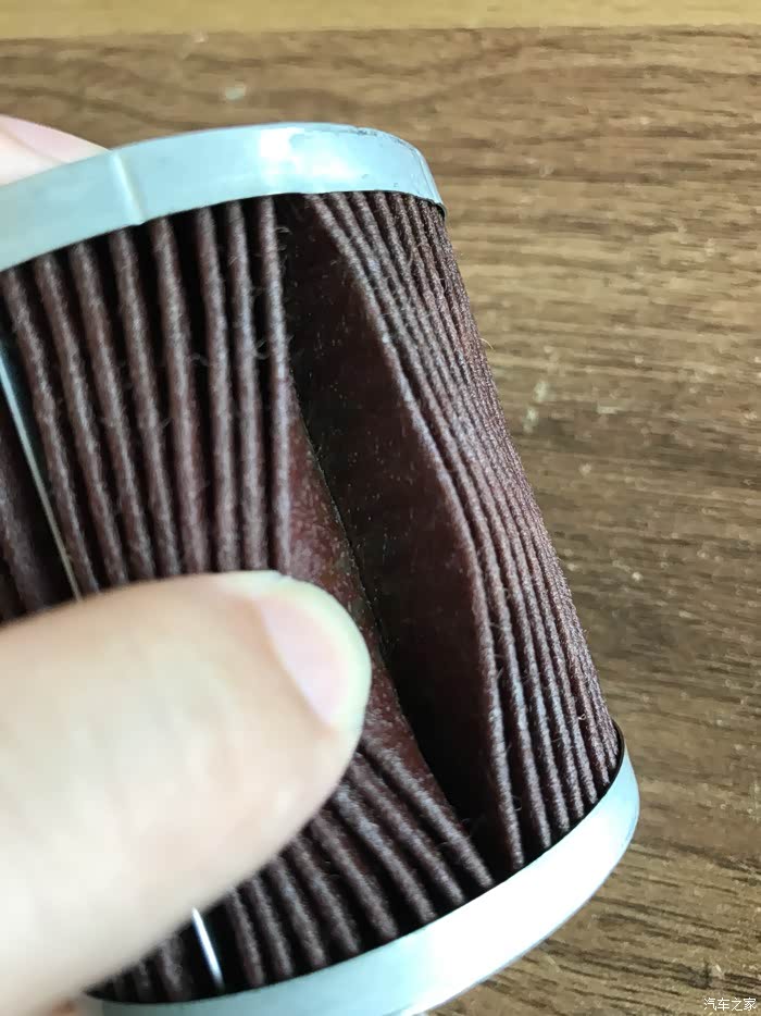

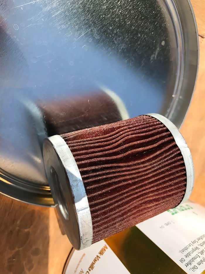

死驴驴 2018/09/15 14:02:16 发表在 18楼
你的曼/6 哈哈哈洗了一个小时才清理干净,滤纸看到了吧 离堵塞还早的很呢 看第二张图的污垢、、、
花菜gg 2018/09/15 17:50:55 发表在 19楼
第一图滤纸变形了?
