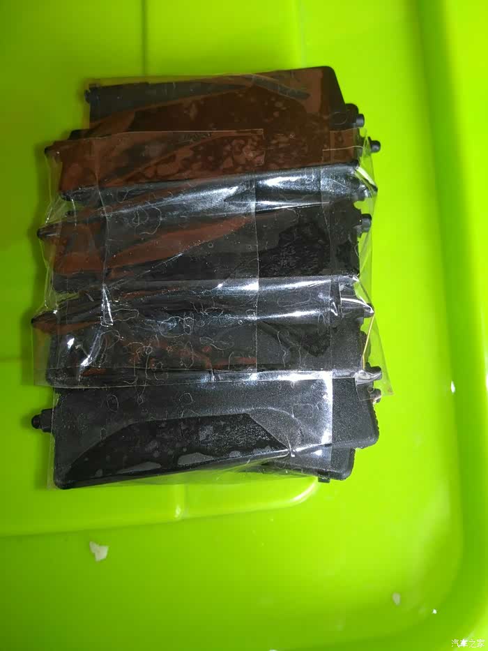

      前几天中间空调的两个出风口百叶散了拆开一看,整个碎的一片一片的,没办法我把里面东西都扔了,现在风不能左右吹了,只剩上下吹了,个大奔驰用个好塑料值几个钱  ,什么都偷工减料。

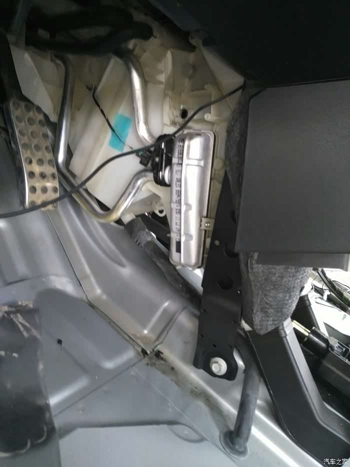

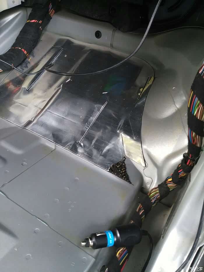

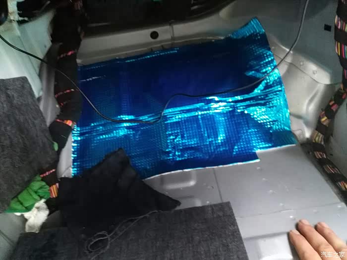

车上东西拆下来几天了,还没装。上几张图。

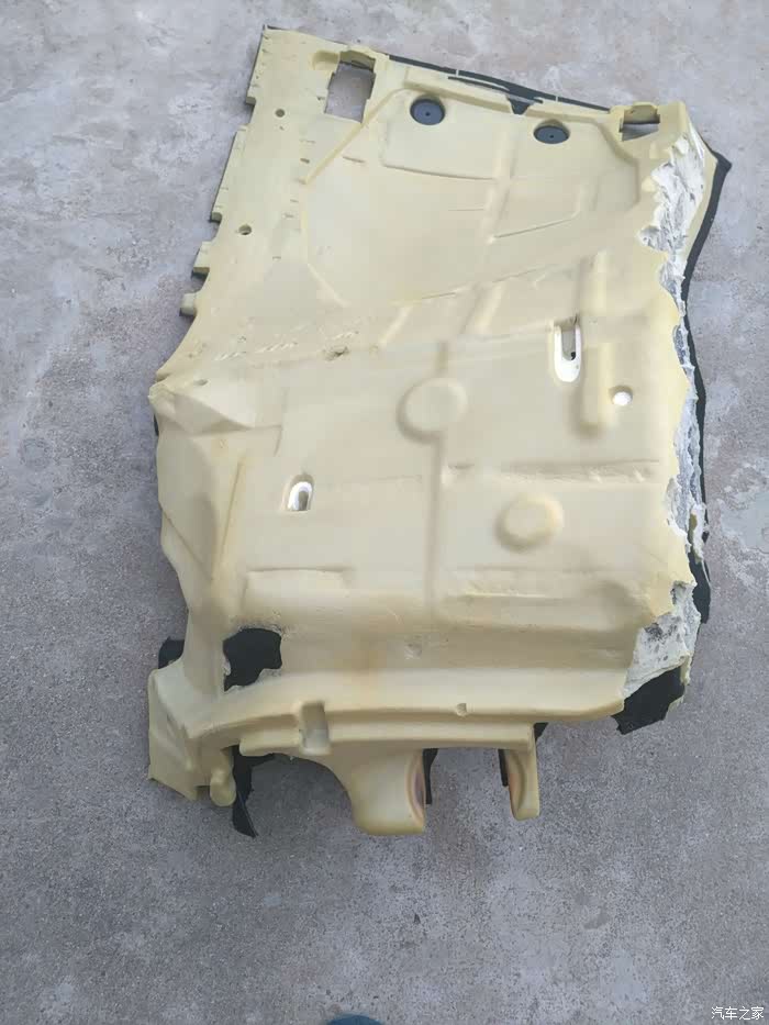

这个也有味拆了。
换了蓝色的。
我认为不单单的是海绵味,四年的车空调一定要清洗,之前清了两次没什么效果,这次清理效果极好,两瓶650毫升一次用完,因为东西拆了也不拍水流到电路板和电线上,所以放心大胆的清出来好多黑水,上两次都没什么黑水。所以说清理空调不能草草了事,一定要彻底。
这个味也很重。

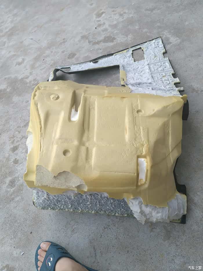

这是发黄的海绵,经太阳晒了三天味还满大的。
应该是海绵味可能性大些,我是先把海绵拆了晒几天才清理的海綿。 太阳 晒海绵时那个味大的受不了和车里的怪味是一样的。到了晚上海绵味就不大了。      车上有海绵的地方多了去了,包括坐椅,工作台,等等。也不能全拆了是不,总之会好一点的。

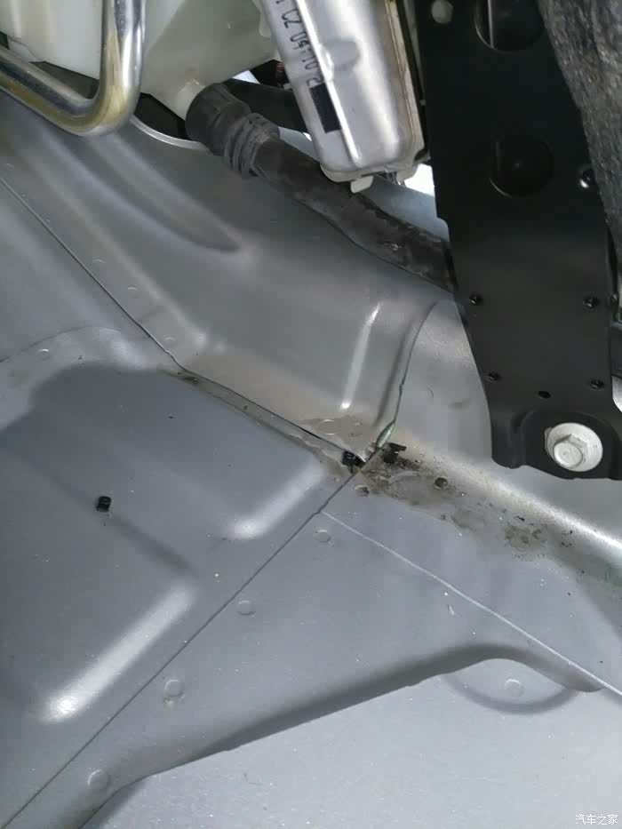

这是清理后的底板,白色的是定型用泡沫不能破坏,不然就没型了。
     到现在离拆海绵已过去有些时间。最近开车出去了两趟,感觉还可以比原来好多了,已达到我可以接受的程度,也可以说我容易得到满足吧。希望能帮到大家。
        空调百叶出风囗己修复好,3块??解决问题,有须要的兄弟们,等我有时间了给大家更新。
