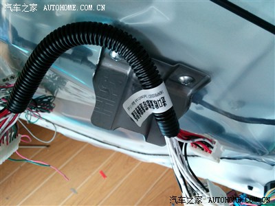

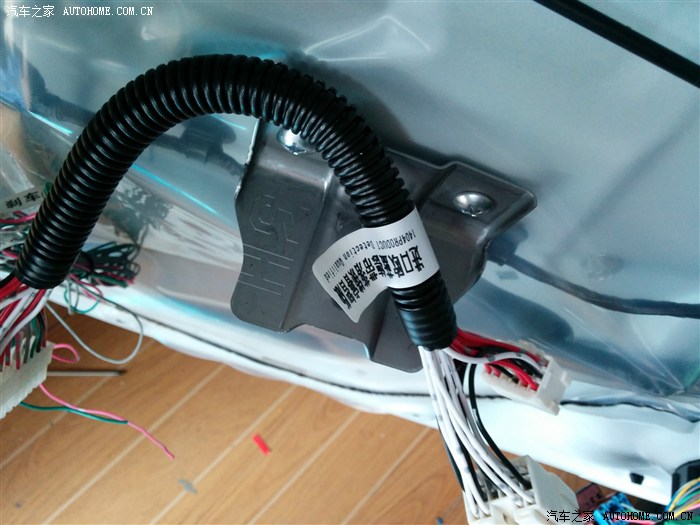

上图线束与原车完美匹配。买之前再三跟客服确认,这款就是13款欧蓝德的。

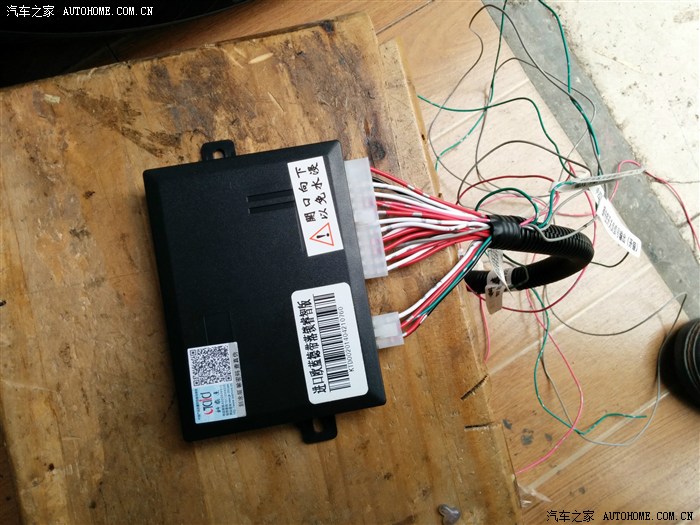

上图是升窗器主机。不要PM了。

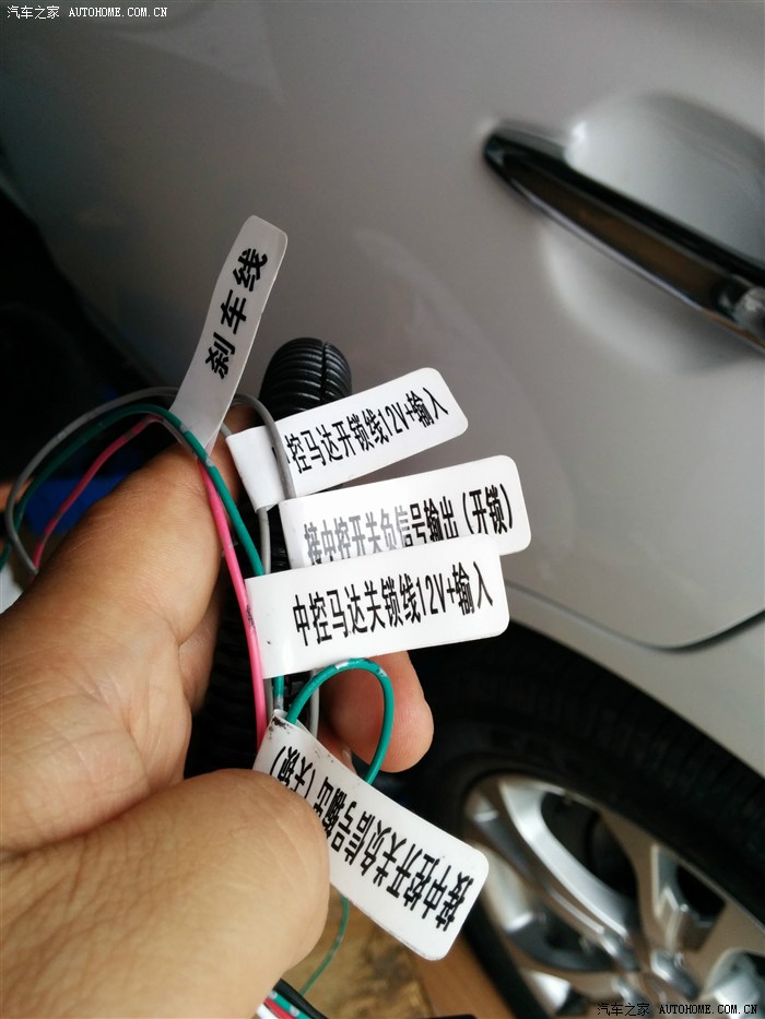

上图是这次要接的五根线。分别是中控马达开锁线、中控马达关锁线、中控开锁信号线、中控关锁信号线以及刹车线。
以下介绍接法:

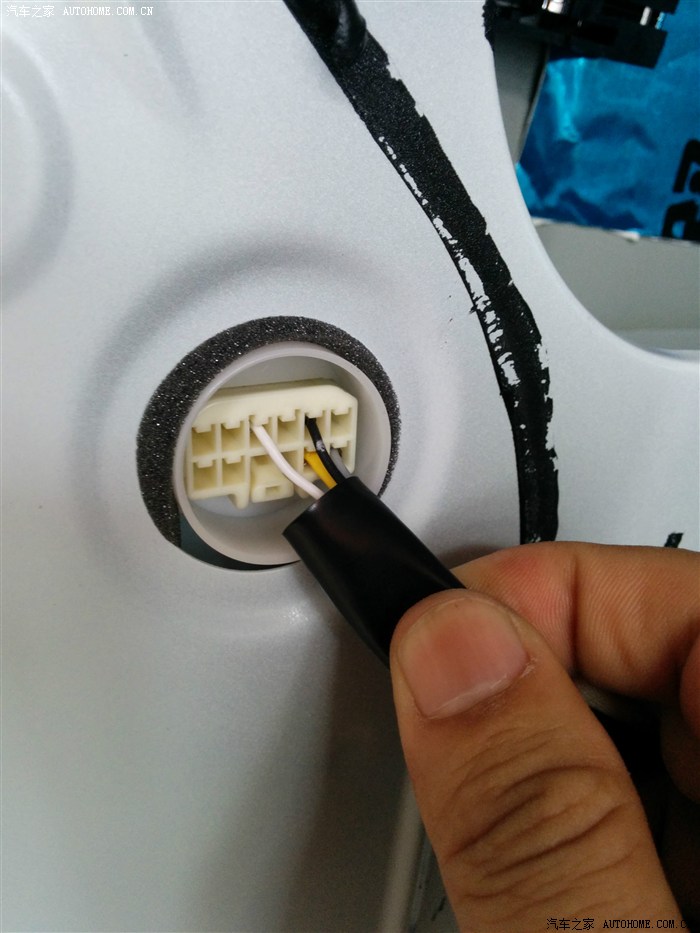

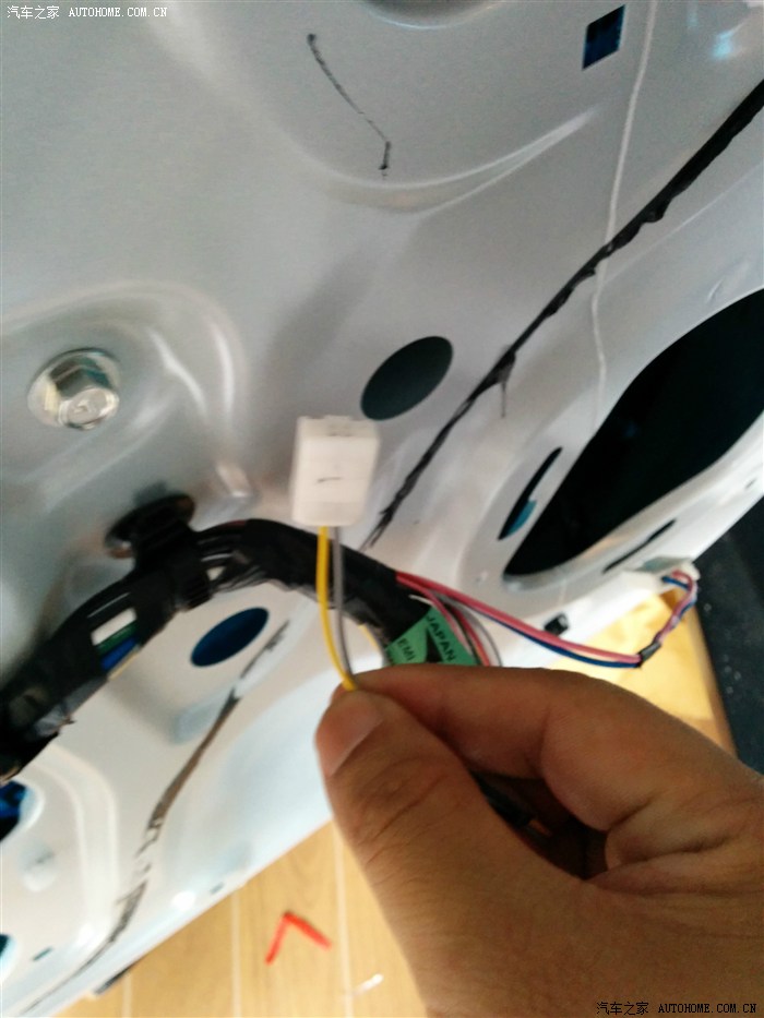

中控开锁信号线、中控关锁信号线就接上图的这两根,就个插头就是门把上的开关窗插头。黄线开锁信号线灰色关锁信号线
  这个插头位于门板上靠右边,想装的拆开就能看到这玩意。中控马达开锁线黄线中控马达关锁线灰线。
 剩余一根刹车线,那个位置不好拍图,借用网络上的其他图片。就是下图带绿头插座上面位置的刹车线:棕色。在方向盘下面。刹车踏板位置。
