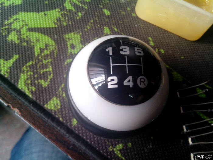

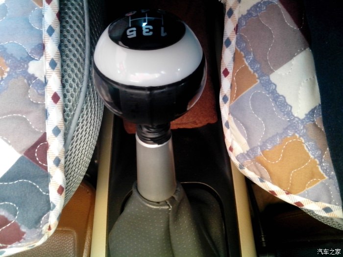

这就是运动版的球形排挡把,相信不少朋友都喜欢吧。这个网上有卖但是一定要看好图上白色部分可以透光,如果是银色的可能不会透光后加装的朋友请注意。

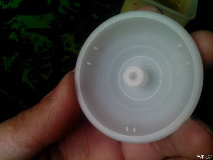

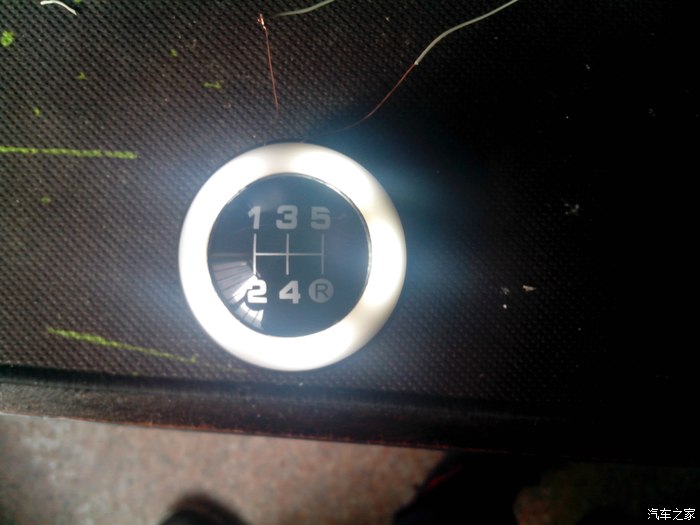

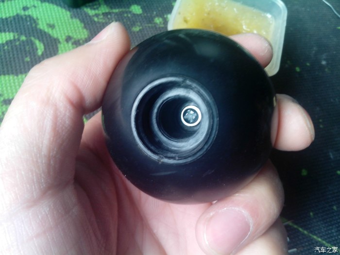

反过来就看到了一个可拆卸的螺丝,用十字改锥把它打开。
LED灯就可以通过这个白色的盖子透过灯光。

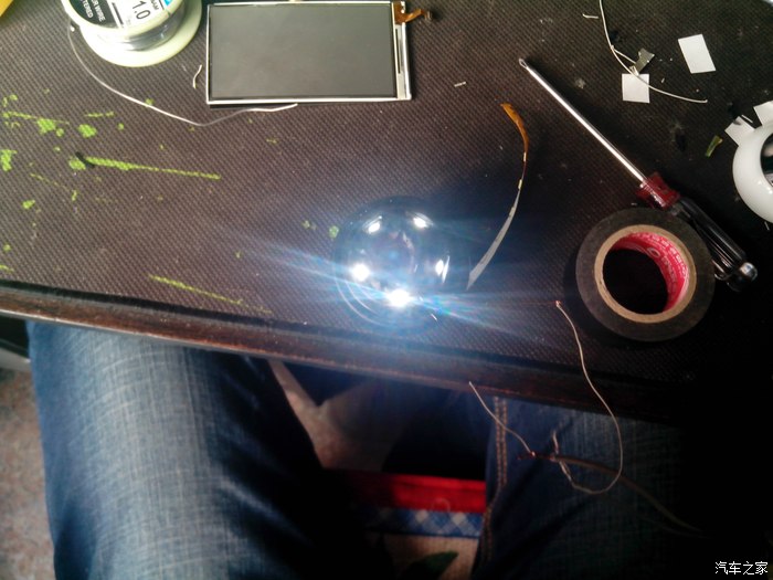

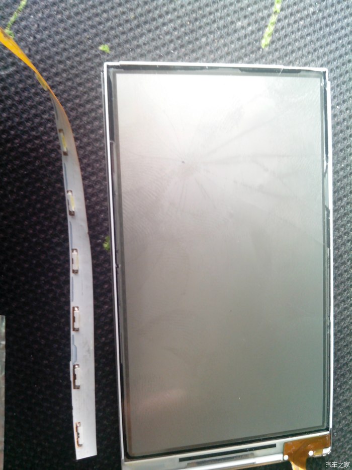

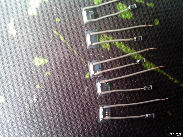

看了一下里面的空隙比较小,我手边没有草帽的那种LED,其实那种应该也能放进去而且颜色比较多,我用的是废旧的手机屏幕或者MP4废旧屏幕里的液晶屏幕背光灯,白色LED很扁也很小但亮度很好,如果大家没有可以用普通的LED灯来做。

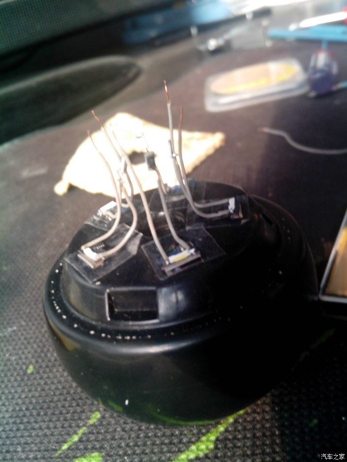

把灯正负极都用线焊接延长并串联上电阻,我串联的是1K的电阻亮度和电压比较合适,至于大家用多大的电阻需要一点点电子常识,到时候你可以咨询卖LED灯的,就说12V的电压用多大的电阻就会告诉你了。我选择了用五个灯排列,把它们都分别剪开。(最常见的LED灯也就是发光二极管每一个串联一个1K的电阻也可以的)
用好一点的双面胶贴在黑色球平面部分,然后开始根据灯的数量平均分配LED灯,这样透过去的光才能均匀,注意要避开中间的孔,那个孔是用来固定上面白色盖子的。
把所有灯的正极和负极都分别连接起来,并且之间要做好绝缘。避开中间的圆孔,这一步需要细心,至于怎么排列没有固定的做法,就是正极接在一根线负极接在另一根线,让上面的白色盖子能盖上并压不到线就可以了,然后加12V电压测试发光角度是否满意,满意了就用胶棒固定好。
盖上白色盖子后的效果,其实如果灯的数量再多一些发光能更均匀不会有明显发暗的地方,如果朋友们做记得留意这一点。最后接出来的两根线一定要细并且绝缘,我选择的都是废旧硬盘的数据线因为它导电好不容易断而且绝缘,要求线细的原因是盖上白色盖子线粗的话盖子盖不严密而且容易压断线。

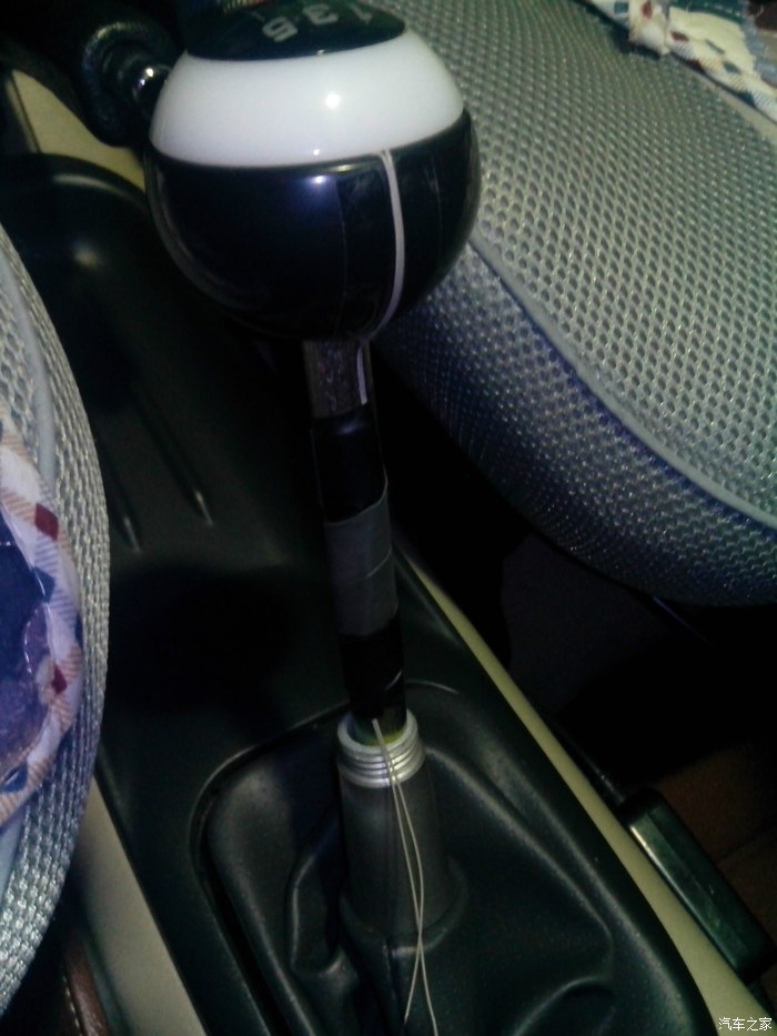

接下来就是安装了,先把排挡下面的黑色外壳拆下来,用塑料的卡子或者一字改锥慢慢撬就能开,它是没有螺丝固定的放心撬。把排挡头扭到排挡上把两根细线穿进套子里,因为有线的原因就不能靠螺丝扣来连接下面的防尘皮套了,从里面把线接到仪表盘附近。
原来用螺丝扣链接下面的防尘套现在用电工胶带一缠就行了这个地方不受力也不会影响美观,这个图是挡风玻璃那一面拍摄的,正常驾驶看不到这一面,剩下的就是链接电源了。

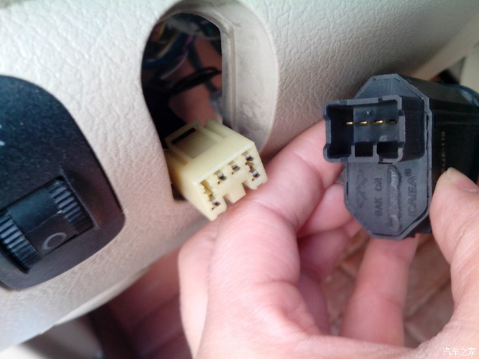

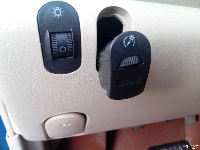

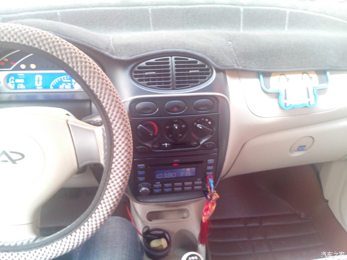

这个旋钮用手从仪表盘下面摸到它然后往外推,这样就出来了,把后面的插头拔掉。这个旋钮是调节仪表盘灯亮度的,接在这里不打开行车灯是没有电的,而且还能调节亮度接在这里是最好不过的了,其实车内的氛围灯也可以接在这里。
其实这个插头只有三个触点有效的,后面的黄黑双色线和棕白双色线这两根线接上就可以了,如果打开行车灯你的排挡灯没亮那你就是正负极接反了,反了只是不亮而已不会烧灯,调换一下黄黑和棕白就可以了,最后把插头复位,排挡下面的外壳复位就行了。

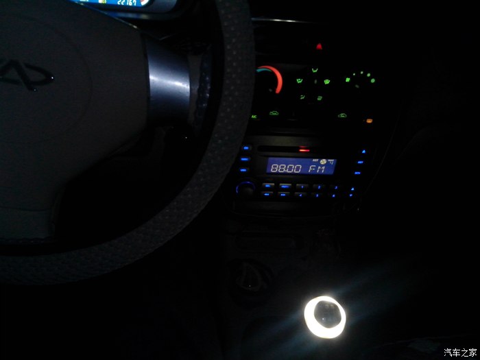

晚上行车灯点亮了,排挡灯也亮了,如果觉得亮度不满意就可以调节那个旋钮来控制亮度,感觉象原车标配的一样从外观看不出来而且能调节亮度,有种驾驶飞船的感觉有木有,呵呵。
