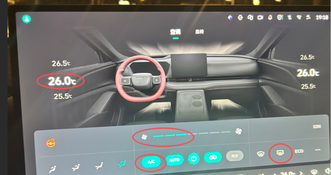

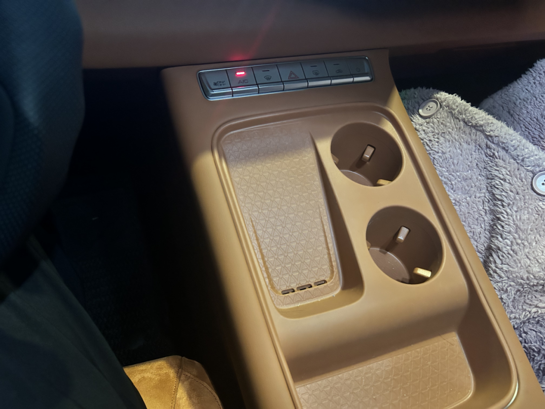

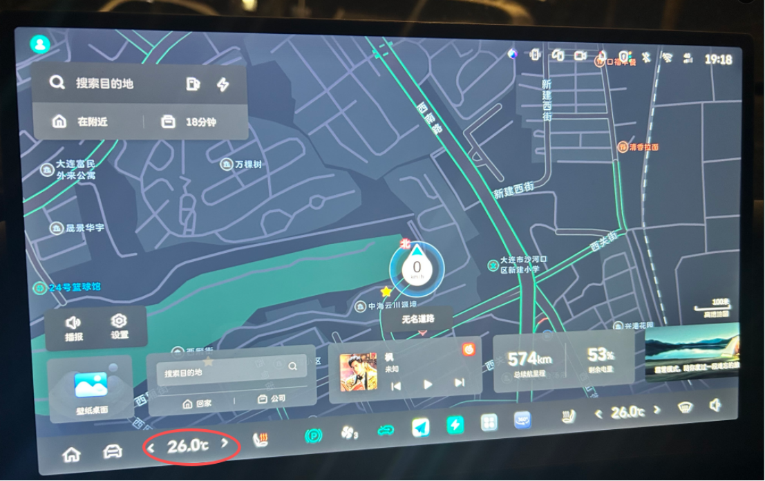

冬天如何开空调制热比较快现在已经进入冬天了,大连的冬天还是很冷的,最近又遇到大降温,早上出门的时候看了一下车内温度只有2度左右,这个时候如果不开空调制热真的是要冻死了,但是开空调制热的时候发现制热的效果很慢,而且非常费电,自己又仔细研究学习了一下这个车制热空调的正确打开方式,给大家简单讲解一下,希望各位车友的车不再成为冰窖。在纯电模式下开制热的话,直接打开A/C键就可以了,但是这个时候车会使用电池去制热的,所以制热效果不佳,而且特别费电,大家不妨把动力模式更换为智能混动模式,然后手动打开前挡风除雾,避免外冷内热以后,前挡风玻璃起雾(在按键区的第五个按钮),风速调整到二档即可,温度调整到最高,把A/C键一定要关掉,如果想让车子热的更快,可以打开内循环,然后只需要等待片刻,车子很快就会热起来,另外需要注意一点,在智能混动模式下,热风空调是不能通过语音打开的,只能手动启动。
