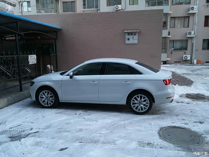

第一套轮毂,这个不用说了吧,A3的三厢专属小树杈,16寸7J ET40 两箱是6.5J,所以三厢的算是比较宽了,戴卡制造质量过硬,12公斤多吧,其实挺好的,省油,轻巧,适合A3,不换也是没有问题的,不过谁叫我没事找事呢!!

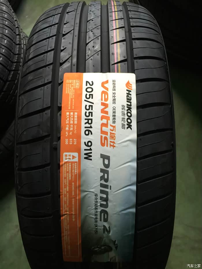

原车轮胎,205 55 16,91W 算是比较良心吧,虽然不是大品牌,但是毕竟是韩泰的高端胎,耐磨,操控不赖,但是噪音实在是太太太大了!!难以忍受,也是我决心必须换轮毂轮胎主要的原因,其实如果能接受16轮毂 换一套米其林3ST 问题就解决了。

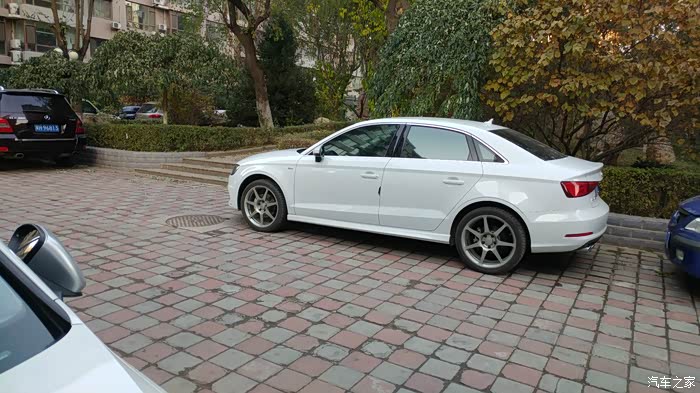

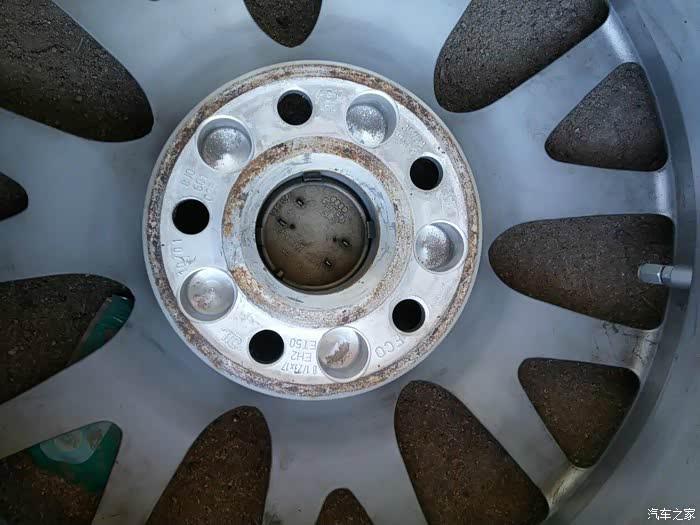

第二套轮毂轮胎,这套是我比较满意的作品,经过在网上的学习,认为A3比较适合17寸的轮毂轮胎,所以纠结于原厂17寸和大众、奥迪、奔驰的其他17寸轮毂,如果使用奔驰轮毂,可以选择S300 S350那种锻造轮毂,价格很低一套4个也就2000,8J可以使用225 45 17轮胎,但是需要加变径圈 ,还需要用加长螺丝,所以放弃了。后来无意间发现老款奥迪TT的这款锻造树杈轮毂,有好多车友淘宝,用在斯柯达、大众车型上,奥迪车型用的真不多,以为是57.1的中心孔,只有奥迪A3能用 ET偏大,50,德国造,可以用原厂螺丝,很轻,9公斤多点,很宽8.5J,北京刚好有个大哥有一套,我就下定决心搞定它,大老远跑去北京买下轮毂,花了3000多,又在贩子那里买的轮胎,当时觉得8.5J轮毂太宽了,所以买了套235 45 17的倍耐力P7,实际上轮胎直径偏大了,表不准了,但是235胎真的舒服 稳  稳  稳  软软软 P7真的是款好轮胎
其实挺适合A3的,如果喜欢这种效果,可以去淘宝或者咸鱼淘这款TT树杈轮毂 17寸 8.5J 价格从3000-4500不等 我觉得3000左右可以
锻造轮毂的标记,这个铸造轮毂不会这么做的!

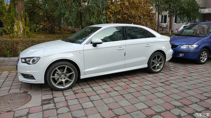

第四套轮毂,PRODRIVE,高端改装品牌,一个车友手里收过来的,从这套开始,有点奢侈了,近一万的价格 75J 18寸 5*112孔距 66.6中心孔 50的ET 真的是特别的难得 ,要知道PRODRIVE这款轮毂 GC-07J 是RAYS万吨级锻造的 普利司通负责设计和监制 08年的轮毂 就能做到7.8千克 超级耐操   还能保持原状油漆  简直无敌 可惜当时因为轮胎问题  出掉了
轮毂上的标签和质量保证书 历经好多年 依然如新 数据很清楚 原装5 112孔距
第四套轮胎就是这套轮胎 锦湖的225 40 18 92Y 易驰达  算是锦湖最高端的型号 可惜买的是改期胎 这个胎抓地不错 就是胎噪太大 不舒适  还有些颠簸 也是因为这个原因 导致我忍痛把锻造轮毂都出掉了

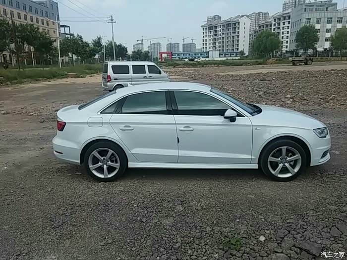

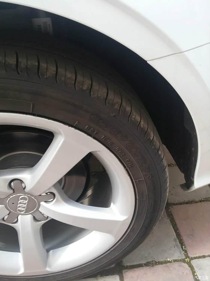

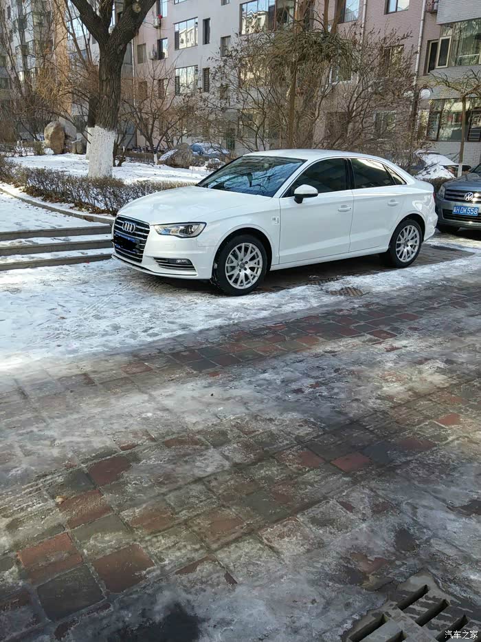

第五套轮毂,返璞归真,其实最适合A3三箱造型的就是这款单五辐了,奥迪A3 45 三箱原配也是这款 我这款是车友那里买的戴卡的 德国和奥地利进口车上是进口货  不过素质基本相当 戴卡是相当牛的  宝马 奥迪 奔驰的御用轮毂商哦  数据是ET43  17寸 7.5J  其实这款两箱不适合  两箱的双五和三箱的双五也不同  两箱的双五是拧劲子的麻花状的 ET46  三箱的是和S3有些类似的  ET43  请车友们买轮毂的时候 一定要认准自己的车型!! 单五的价格 轮毂在2500内 带胎 新的 3500-4500多比较合适
第五套轮胎是随轮毂一起在车友手里买的这款,要详细说一下了,是固特异御乘,225 45 17 91Y 真的是很静音,最静音的一套轮胎了 开起来很舒适,很静音,不过是在是太舒适了 抓地不太行 雨天有点滑 开起来也没啥感觉,不是我的菜,所以轮胎让我给出掉了!如果是车友们自己开,图静音舒适 17寸的首选 关键是还便宜!!

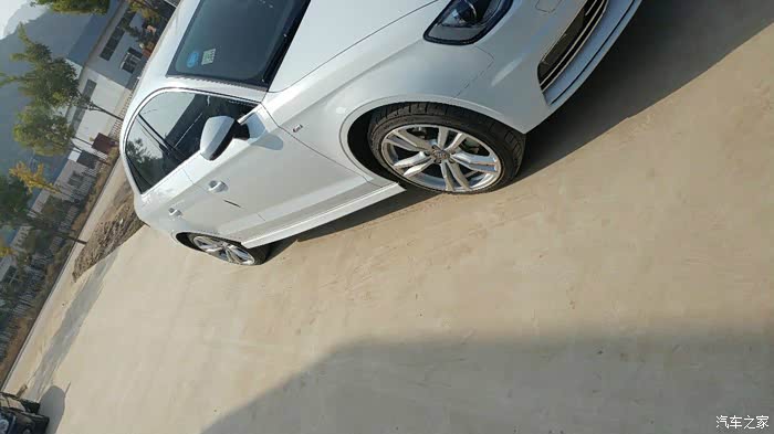

这个是第七套轮毂了,S3的拆车轮毂 分意大利和德国产的 我买的德国产的 价格不便宜  这个轮毂最低的也得4000多一套  好成色的带胎都要8000多  不过这个轮毂非常棒的 很适合A3 ET是46 8J的宽度 用225 40 18的轮胎正好正好的!!我轮胎没选好 用的邓禄普DZ102 120-130有些共振 所以后来换掉了  顺道说下 这款轮毂很轻 对于8J 18寸来说 11.1公斤 非常的轻  真心轻  造型非常漂亮  内侧是喷漆 外侧是拉丝工艺 可以说 值4000+的价钱  如果能遇到拆车带原车马牌胎的朋友 不要放过 值得你拥有!!
因为发现S3轮毂配DZ102还是共振,终于知道问题是出在了轮胎上 所以这套S3轮毂轮胎还是出掉了,因为毕竟锻造轮毂的***太高,实在舍不得放弃

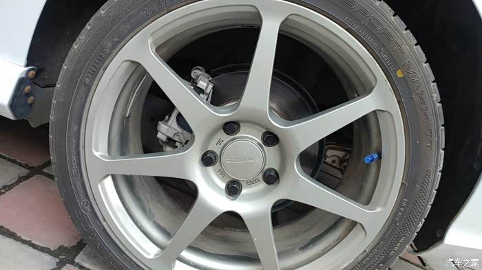

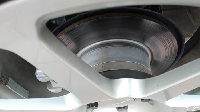

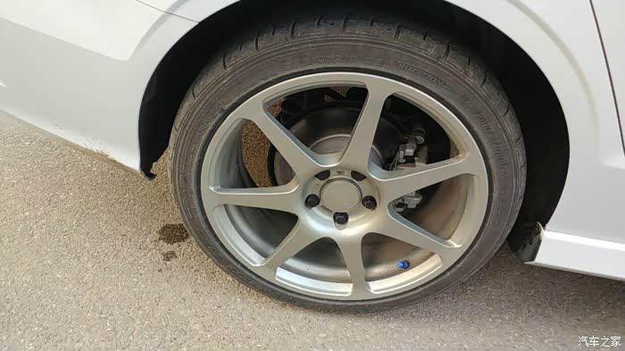

下了决心,还是得使用我的天命锻造轮毂,所以进入第八套轮毂的折腾,恢复PRODRIVE GC-07J轮毂,改装店兄弟提醒我,这个轮毂50的ET稍大一点 所以下定决心 既然改造就改造彻底,想修正ET 只能加垫片了 。
A3这车很奇葩 前后的轮眉位置不太一样 后来的比较突出  也就导致前后轮ET相同 显得后轮内凹 所以后轮ET加大的多点  花了上千块买了HR的15毫米带轴头垫片一对 加到后轮上 效果相当的好  一点也不抖  还是进口货爽
因为知道是轮胎导致的车共振 这次轮胎不能马虎 得选套好点的轮胎 选来选去 马牌CSC5太贵  还是选择了邓禄普 但是这次是SP SPORT MAXX TT。日本制造的 ,价格比较实惠 一条不到700  因为也是库存  四条都一个日期 13年35周  算是能接受的范围  这个胎能力不弱 国产版是高配帕萨特的配套货  我买这四条日产货 比国产的功力更好  胎花特别豪放  非常的宽  然而跑起来居然还挺静音 介于御乘和马牌CSC5之间吧 真是意外的惊喜 比马牌的还静 抓地不用提 必然给力  雨天跑过 也很给力 综合实力在用过的8套里仅次于优科豪马V105  缺点就是 胎纹间距太大  太容易夹石子了 ,至此,轮胎算是告一段落了!!
再说说螺丝 因为加装了垫片 原厂的螺丝不能用了 因为不够长 所以换了华达的螺丝,为了效果 选择的黑色的喷漆螺丝 长度前轮35 后轮45 强度有保证 是12.9的 比原厂的还强  还带有华达的标志印花!!
前轮也加了垫片 5MM的 华达 华达是国内实力最强的大厂 质量过硬 7075锻造铝  无敌轻
最后的成果
加了垫片后 前后轮都平叶子板了  也就这样了
现在跑起来 一点也不共振了
因为轮毂够轻 1.4的发动机都能跑出动力十足的感觉
这1万多花的真的值得
