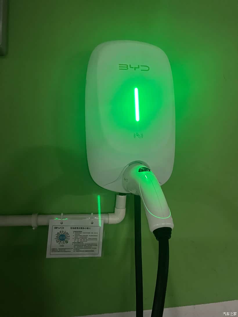

今年刷到一个车友帖说比亚迪充电桩安装流程太麻烦了,也可能是双方配合的不默契吧,感觉安装很麻烦,勾起了自己当时安装充电桩的一些回忆。入手海鸥后,安装家用充电桩无疑是提升用车体验的关键一步,不仅能告别公共充电桩排队的烦恼,还能享受谷电低价,可以大幅度降低用车成本。我记得当时销售说海鸥适配品牌原厂7kW家用充电桩,并且首任车主可享受官方的免费安装福利,只要按照流程操作,从材料准备到完成安装全程都十分顺畅。事实上,我确实安装感觉很流畅。
我记得当时就是先线上报装打开比亚迪海洋APP,进入【服务】-【家桩服务】,按提示填写车主信息、安装地址、电表安装情况,上传行驶证/绿本照片,提交后1个工作日内,比亚迪客服就主动联系了我,并且让我准备了相关证件,一个是行车本,还有车主本人身份证,还有车位产权证,还有物业同意安装充电桩的盖章证明。
还有让我下载了并登陆了国网app,填写相关信息申领新能源专用电表,这些走完大概一个星期,预约人员就上门给安装好了,有一点一开始不懂也不知道有没有被坑,就是是免费安装,但说安装过程中需要扯电线,好像是22一米,总共下来给物业交了2000多又,总之弄好了,也没纠结太多,一度电是0.55,用家用充电桩肯定是比外面要便宜这个我很清楚,因为在没给安装好之前在公共充过,是快充,一次大概35块钱左右。同事说快冲不如慢充养电池,大概就这些碎碎念,有不同意见的友友可以评论区讨论下哈。
