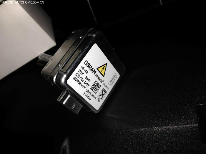

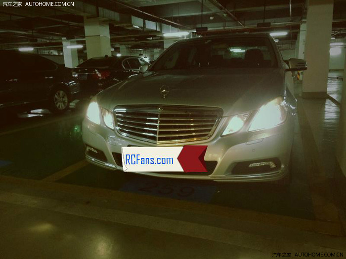

最近E200近光灯的灯泡烧了,仪表盘有提示。问4S店,报价3850,一颗灯泡HID灯泡3850...还没包工时费。也是上网搜索E200进口版本的灯泡型号,发现原车的是欧司朗的D1S 66140 4300K,但是66140的4300K停产了,新款型号是66144,66140广州有拆车件,但是还是换全新的吧,型号是66144,大城市基本上都能买到的,广州我在陈田一家专卖车灯的店看到整排整排的全新66144,两颗全新HID灯,包安装550元左右。新装上去会偏黄,所以建议大家左右两颗车灯都换掉,这样就没色差了。左前灯比右前灯难安装,左前灯要在车轮上方拆装,右前灯在引擎舱内拆装即可,自己没工具的,到一些专门改装车灯的店,15分钟内两颗灯安装搞定。无需担心随动转向系统,奔驰E系的头灯有专门的灯杯,卡扣打开把灯泡换好,再将灯杯安回去即可,电脑系统会自动调整水平位置。不推荐换K数太高的HID灯,4300K在雨雾天的穿透力已经不算很好,新款的66144比原车的偏黄,就是让照射有更好穿透性,尤其南方雨雾天多的地区,不要迷恋高K数,车灯不是用来炫耀的,安全第一!
