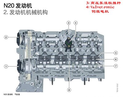

N20发动机气门室罩渗漏机油,不要说什么‘中奖啦’、‘人品不好’,自欺欺人而已!那就是个设计缺陷
接下来老林给兄弟们解说一下为什么。
说键盘技术贴是因为老林也没亲手拆过N20发动机的气门室罩,咱就是根据BMW官方给出的图纸及淘宝上搜来的‘原装’气门室罩照片妄加分析的结果
气缸盖及所属零部件装配图:
气门室罩图:

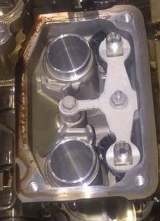

问题就出在气门室罩对应汽缸盖上‘高压泵滚柱推杆’开孔与两侧火花塞井之间的结合部!
‘气门室罩实物1’图片中J标记的是气门室罩装配紧固螺栓。我们可以看到,‘高压泵滚柱推杆’菱形开孔与两侧火花塞井的结合部是薄弱区——...
明显没有紧固螺丝的地方在渗油!家里:三台都中奖了!明天去把X1弄好,下个月过保了
