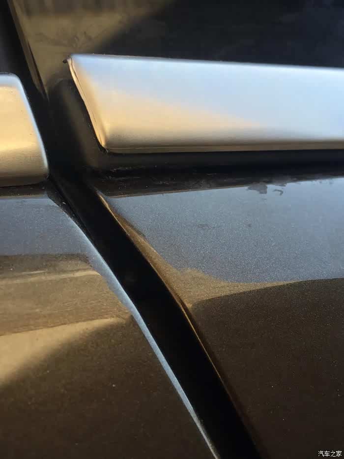

才1千多公里的途观,为了装个亮条把车门外压条也敲起来了,不能和门边贴合了,按也按不回去,好后悔啊,去了4s店说可以换不过要拆门,还说拆后会影响密封性,心疼,到底换还是不换,小主们有人换过吗?副驾位置!不换会不会进灰漏水啊?谢谢

不会的,放心换一个亮条吧,我就是在上海大众4S店搞事故接待的,没有这话,是谁忽悠你的,那要是车门撞坏了,换新车门那不都进灰了,密封不好了,前两条130元。就猜后视镜。
到风云天 2017/01/18 21:16:08 发表在 板凳
右前门亮条130元,就拆一个后视镜好换。

亮条发了根50,工时费要150,

不用拆后视镜 在亮条前端涂点兑水的洗洁精往里一塞就好了

他要换新的,不拆怎么换。这个哥心细的很,要是胶水搞到油漆上,车主要心疼死了。

自己敲的
