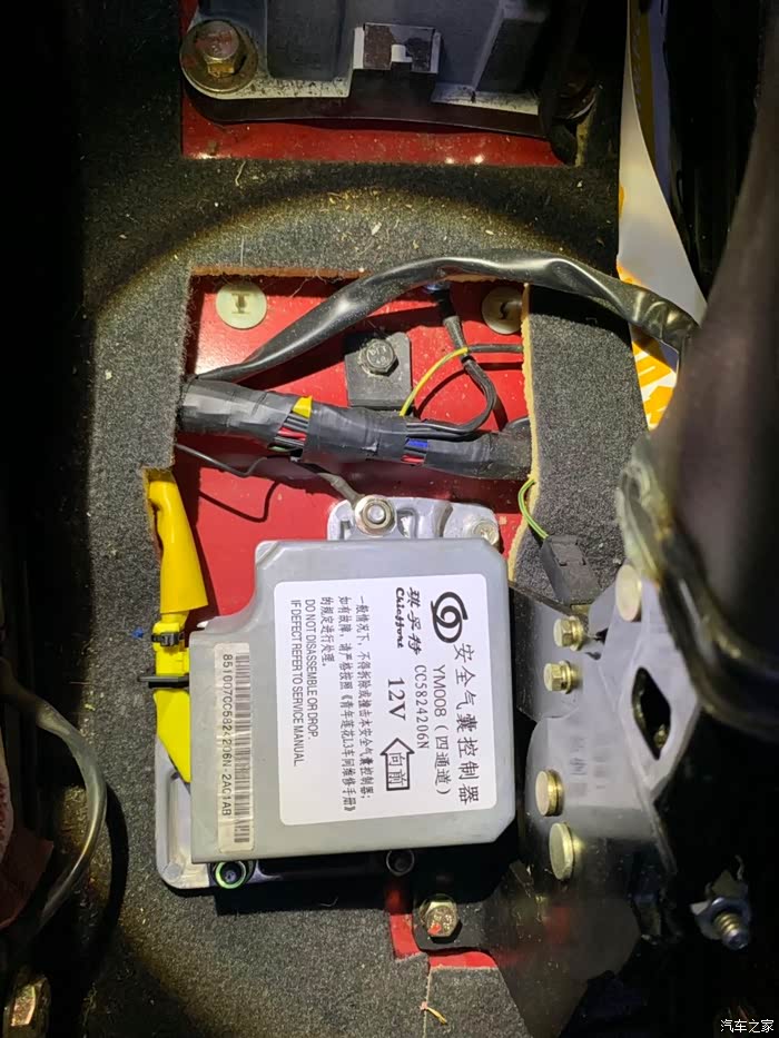

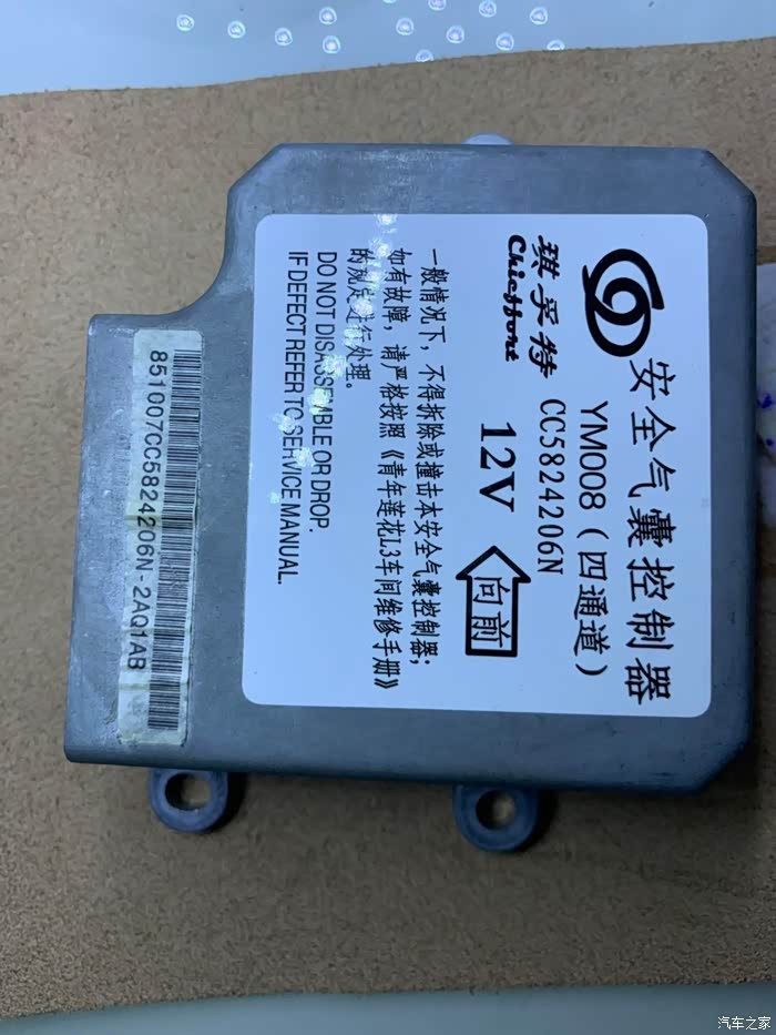

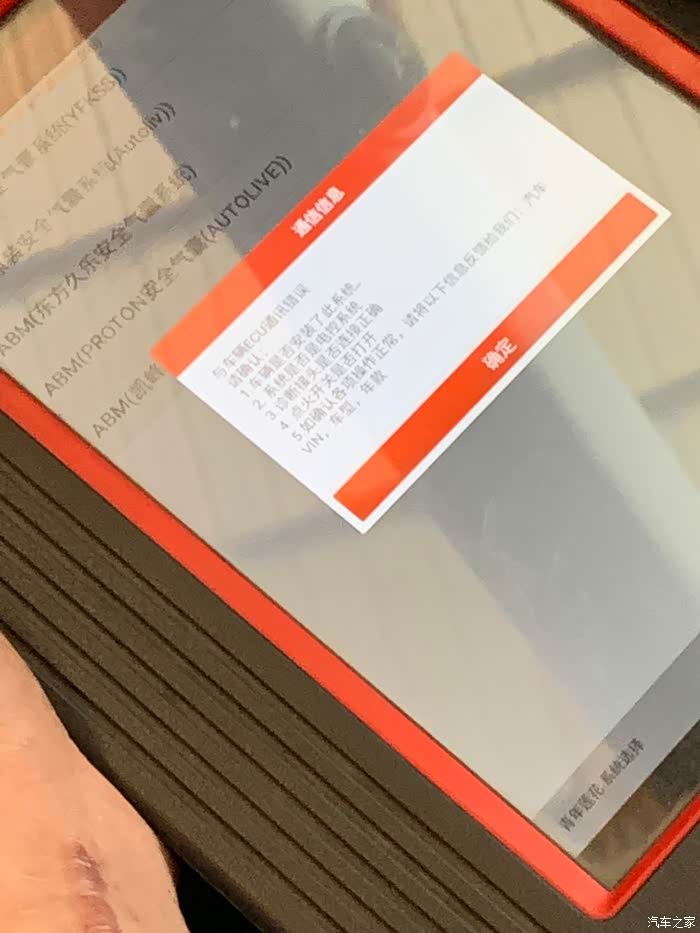

       买车没多久气囊灯就亮了,闪16下,故障码就是气囊已点火,但我气囊很好的什么也没动,咨询了得知是电脑问题,GT通病,找关系换了一块,灯不闪了,但常亮,盒子读下是主气囊不连通,怀疑是线路断了,放下不管。不知不觉快6年了要年审,方了,不搞也要搞。盒子再读一下,这次盒子升级到最新版本,这回气囊进不去了,发动机可以进去,修理厂的电脑也进不了,仔细想想只换了电脑,其他都没动,应该只是电脑问题,于是拆下来研究研究。

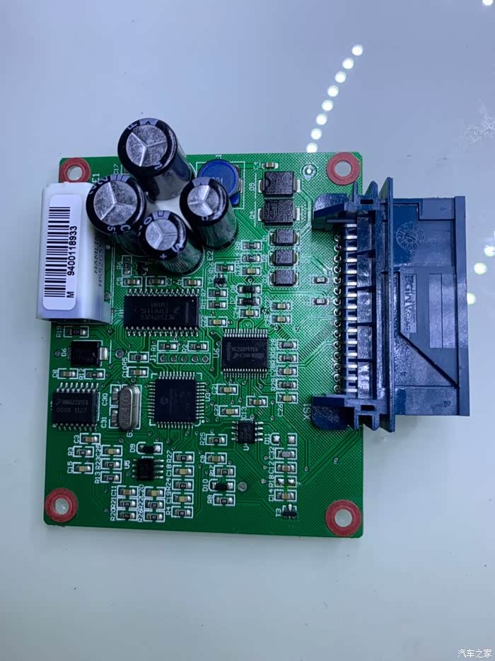

里面比较简单就几个IC,白色大个那个250是碰撞感应器,WMA2201是加速度计算,4方是MCU,33742是CAN-BUSA总线,33797是4通道爆管IC,看到这几个东西估计大家都能做一个出来了

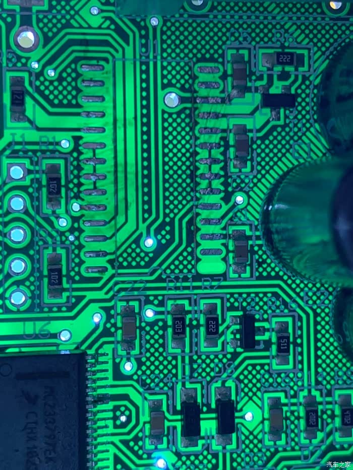

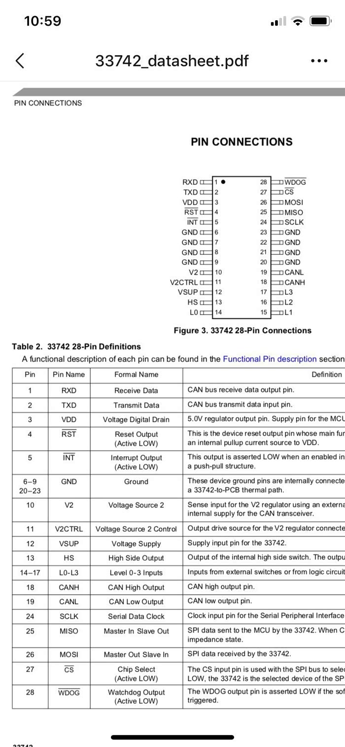

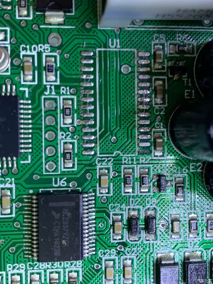

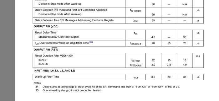

既然连不上,可能33742坏了,网上一搜,易损件。。。。。不管了,先换了再说
怀着TT的心情,装好,拧钥匙。。。。。心里没底。。。。毕竟换不换数据一样没量出来不同,几秒后气囊灯竟然灭了,亮了4年多的灯竟然灭了  有点不相信自己,着车。。。一切正常
看了下线路,3742和MCU都没有直接和接口相连,不知道CAN BUS怎么通讯的,3个IC   的 CLK和DATA连在一起,一直一数据跑,33742的输入输出脚接电阻R5上,也没有连外面,没数据跑。。。。。
